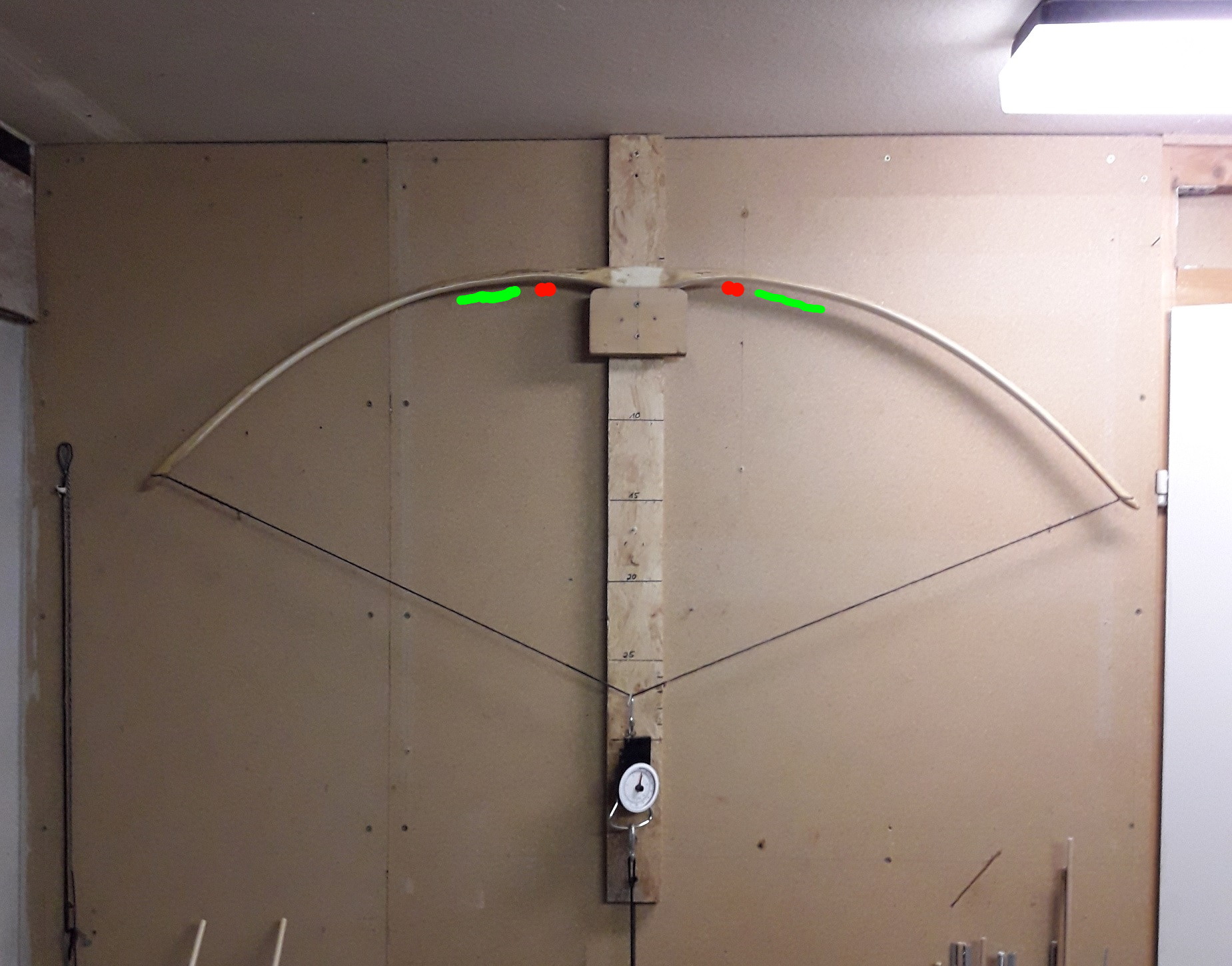

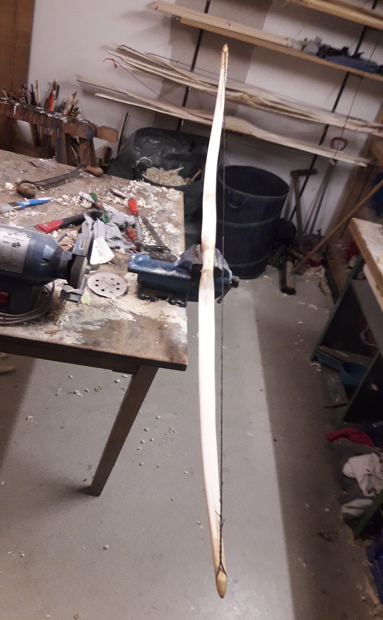

Sodele.. hab mich nochmal dahinter geklemmt
Geb ihm glaub heute Abend nochmal den Feinschliff und öl ihn dann wieder ein.
Bin jetzt bei ca 45# bei 28"

Re: Saplingbow 12, MrCanister123, Hartriegel und Haselnuss
Servus, ein ganz wenig Kratzen im letzten Drittel der WA Richtung Tips, vor allem Rechts, das kostet nicht viel an Zuggewicht und tut dem Bogen gut und dem Schützen

Hallo, hast du noch mal ein Bild vom Abgespannten?

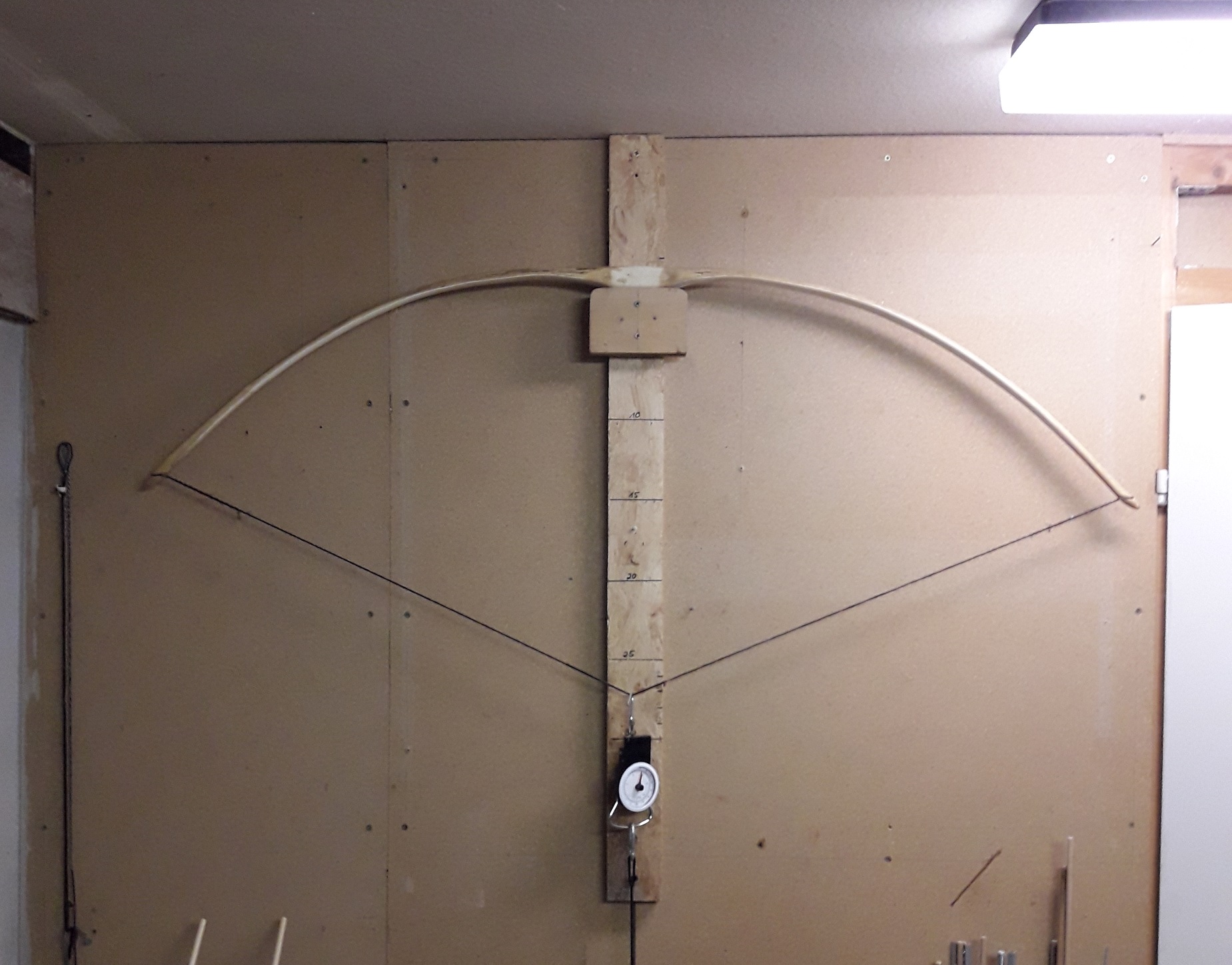

So jetztetle..
Haselnuss:
@F'al Gran: Siehe nächstes Bild
@Schnabelkanne: Hab ich erledigt
Hab den einen WA nochmal ein bisschen runtergeschafft, danke für eure Tipps.
Ich weiß da gibt es noch ein bisschen was man optimieren könnte, aber bei mir geht die Zeit grade echt flöten.. Vor allem an den Faschingswochenenden
Komme jetzt auf 43# bei 28".
Finde es immer so schade dass Hasel so schnell Stauchrisse am Bauch bekommt
Haselnuss:
Also links finde ich ganz gut, den könnte man so lassen, rechts würde ich aber nochmal rangehen. Ich sehe auf beiden Seiten nach dem fadeout eine Schwachstelle und der Bereich danach biegt fast nicht. Wie gesagt rechts viel deutlicher als links.
Auch wenn dir die Zeit davon läuft würde ich zumindest rechts den grünen Bereich noch etwas bearbeiten um die Schwachstelle zu entlasten. Direkt nach dem fadeout ist die dümmste Stelle um sich viel Set einzufangen...

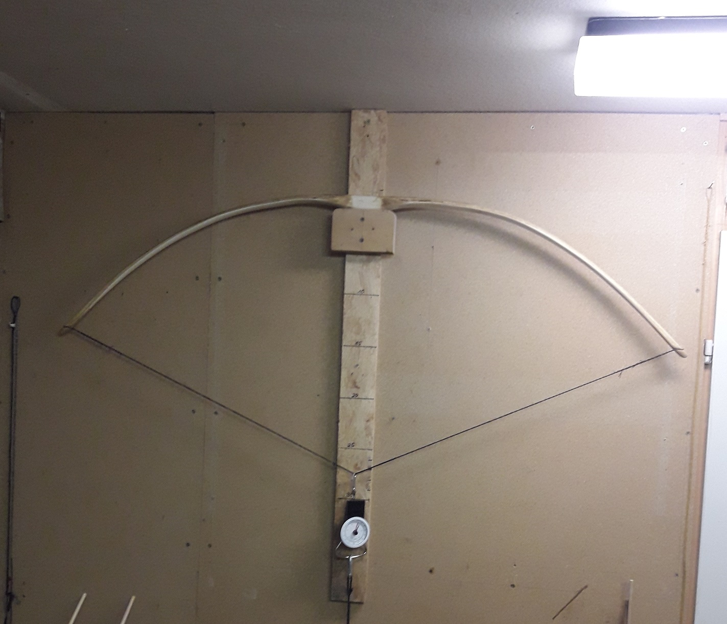

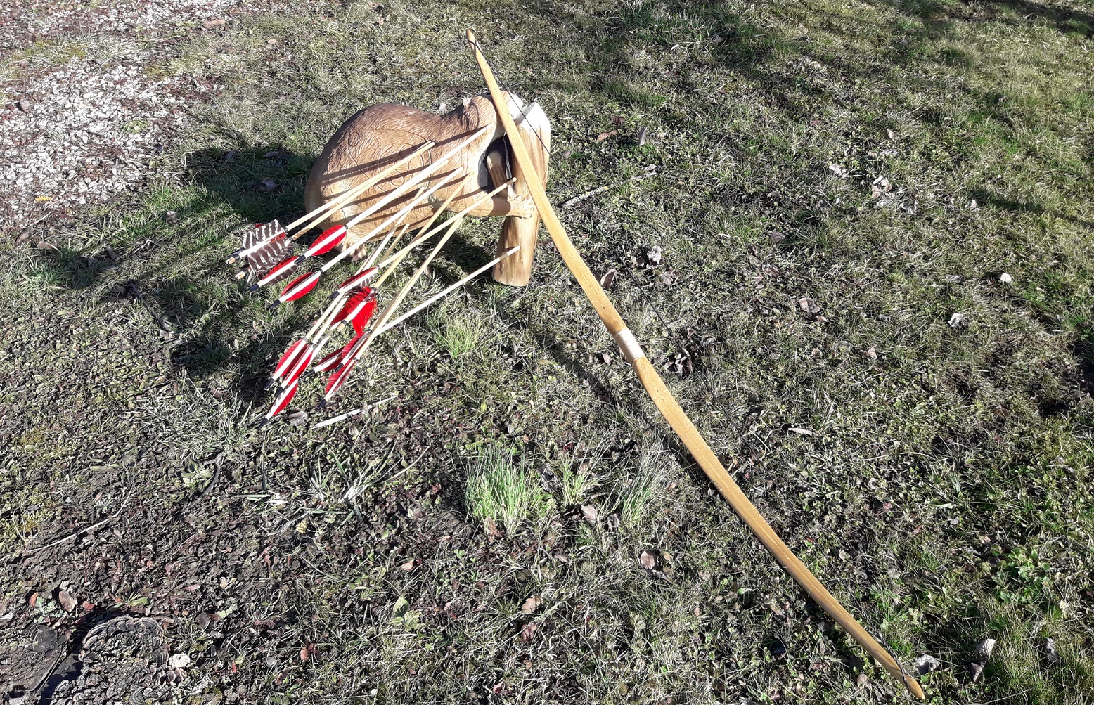

Sodele, hab ihn am Freitag nochmal ein bissle nachgetillert und ihm noch ein Finish mit Leinöl gegeben.
Heute hab ich ihn bei mir auf der Wiese eingeschosssen, geht echt gut ab
Kann links und rechts ohne großartiges Kippen geschossen werden

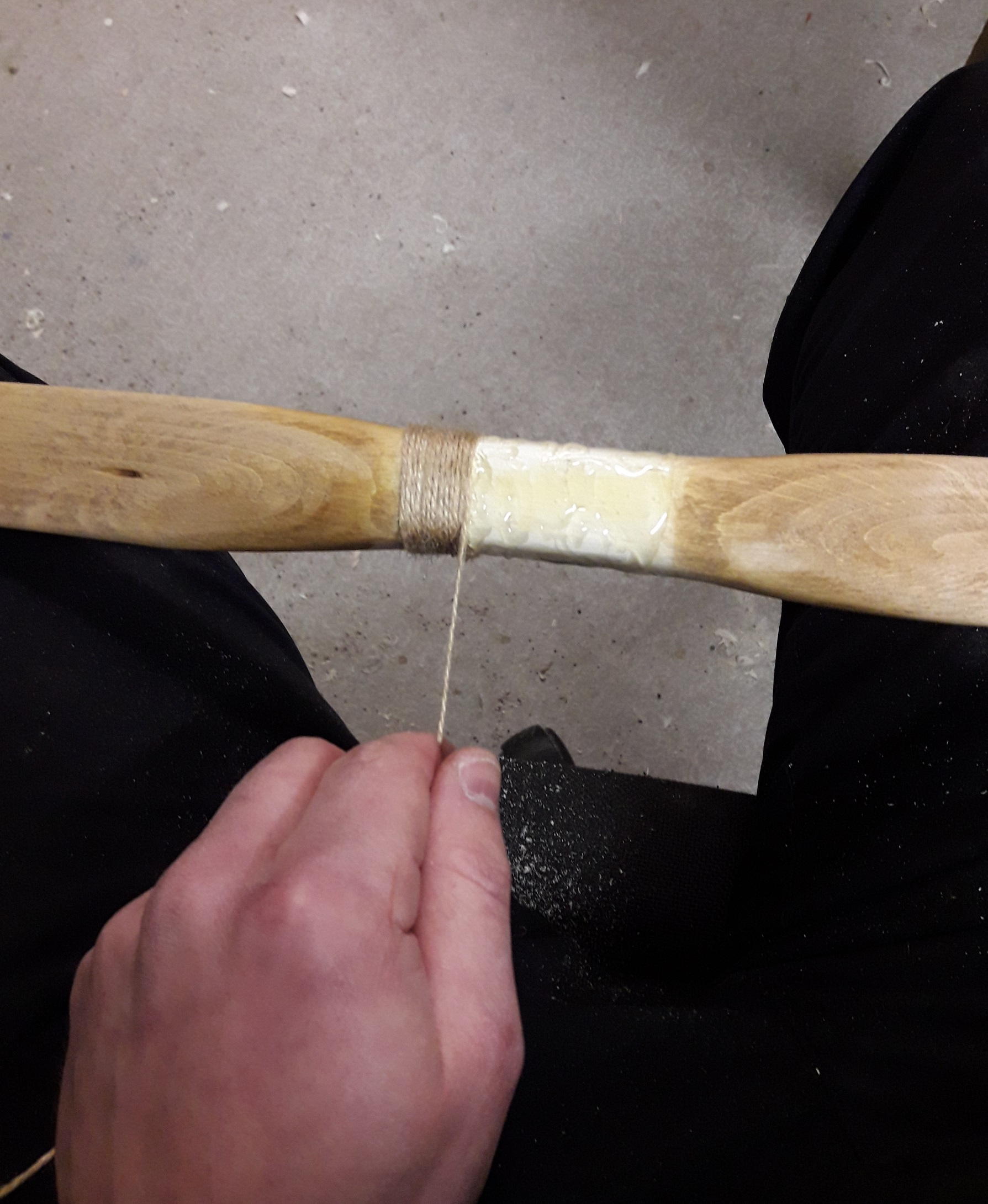

Moin, ich finde dass sich das nacharbeiten des Tillers definitiv gelohnt hat - gut gemacht.
Einzig die Griffwicklung braucht mal eine Haarkur gegen Frizz
Servus Neumi,
danke dir!
Find ich auch, dass sich das Nachtillern gelohnt hat, war dank euren Kommentaren
Die feinen Härchen am Griff muss ich noch bissle abfackeln
danke dir!
