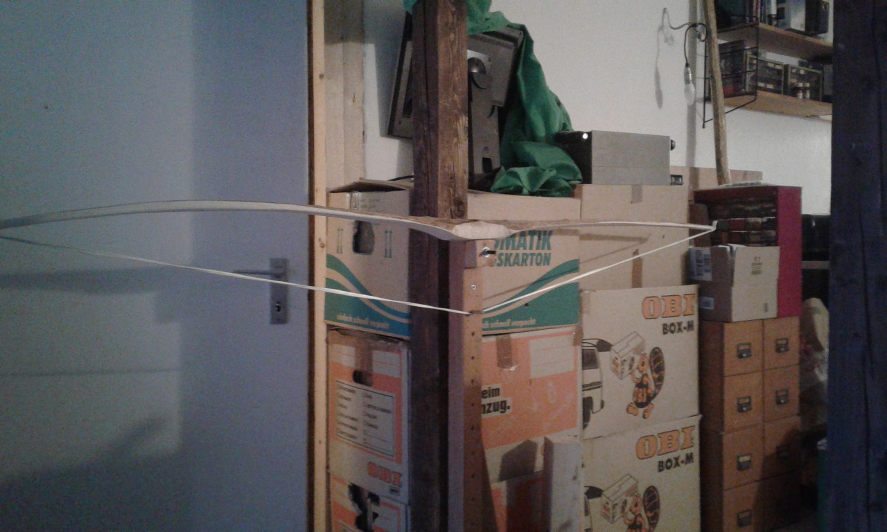

Hab das Dingen jetzt auf perverse 12kg/10cm aka ca 170#@30" runter, und das bei ca15mm Stärke Mitte WAs,schlecht scheint das Holz nicht zu sein.Trotz Feuchte und Zug hat er bisher die 14cm Reflex pro Seite noch behalten. Mal sehen wie ich mit dieser Vorspannung zurande komme.... Den Tillerbaum einfach an den Stützbalken gespaxt --- läuft

Runter auf ca 115#@30" (8kg auf 10cm Auszug), die Seiten sind ggü dem vorherigen Bild vertauscht, OWA ist jetzt links und hat im oberen Drittel ne Deflexe Welle, Gesamtreflex ist jetzt ca 3cm weniger, passt....
Wenn er sich noch ein wenig setzt, kann er demnächst auf Standhöhe.Haseldübel

3/4 Standhöhe, noch ca 4kg/10cm aka 57#@30" , war wohl etwas forsch beim wegnehmen, langsam mal auf Ziehklinge gehen...
Griff noch ca 15mm dünner machen, dann sind auch fast alle Risse raus und der die Eule muß weniger füllen Haseldübel

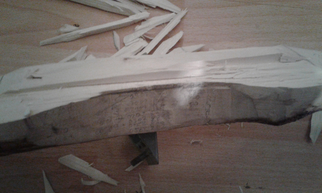

weiter gehts mit dem Griff:
die Risse mit dem Taschenmesser rausknacken, bei 3,5cm Griffdicke laufen sie alle zum Markkanal hin. Den Rest hat der Hobel geglättet,
jatzt wird noch ein wenig geraspelt,geschliffen und gekratzt und versäubert...

So jetze gut für heut:
Standhöhe ist brauchbar,Griff sieht jetzt auch nicht mehr so klobig aus und zieht immer noch 4kg auf 10cm,nur deutlich geschmeidiger als vorhin .. hoffentlich bleibts dabei..

Der Gesamtreflex ist deutlich zurückgegangen, nur noch 10cm pro Seite, passt scho ... Standhöhe ist brauchbar,Griff sieht jetzt auch nicht mehr so klobig aus und zieht immer noch 4kg auf 10cm,nur deutlich geschmeidiger als vorhin .. hoffentlich bleibts dabei..
