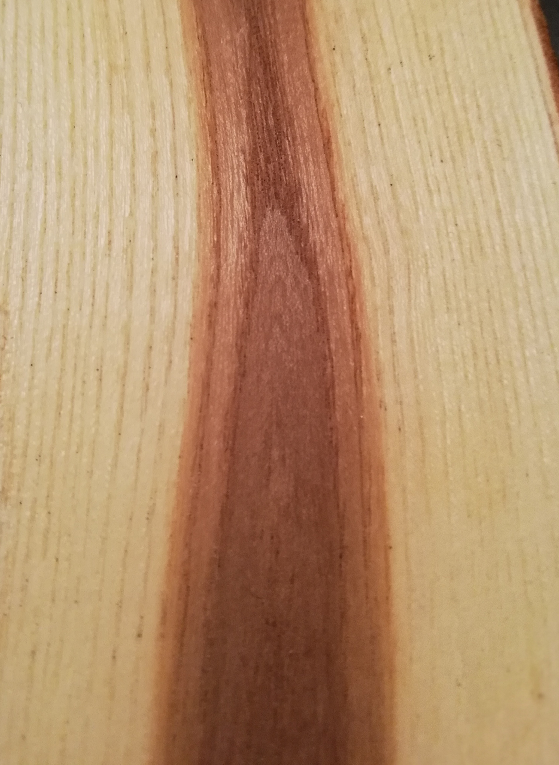

Die Sache mit dem goldregen war nur wild getippt und nicht wirklich dran geglaubt.
Bei dem Stück Holz passt so irgendwie die Rinde nicht zum Holz - echt schräg 🤔
So eine kernfarbe hab ich schon bei einem vergammelten Kern (bei dem definitiv ein Pilz im Spiel war) von später Traubenkirsche gesehen. Aber das hier ist 100% sicher keine.
Hier bräuchte man eine richtig scharfe nahaufnahme des quer- und längschnittes. Interessiert mich jetzt so richtig was das ist 🧐

Schöner Querschnitt vom Goldregen. Bestimmte Anschnitte zeigen den opalisierenden Glanz wie beim Tigerauge.
Mmm, muss ich mal Fotos machen.
@Neumi: Ja, klar, sage ich ja immer: Eine gute Makroaufnahme vom feinpolierten und gefeuerten Querschnitt (plus Längsschnitt: noch besser). 8)

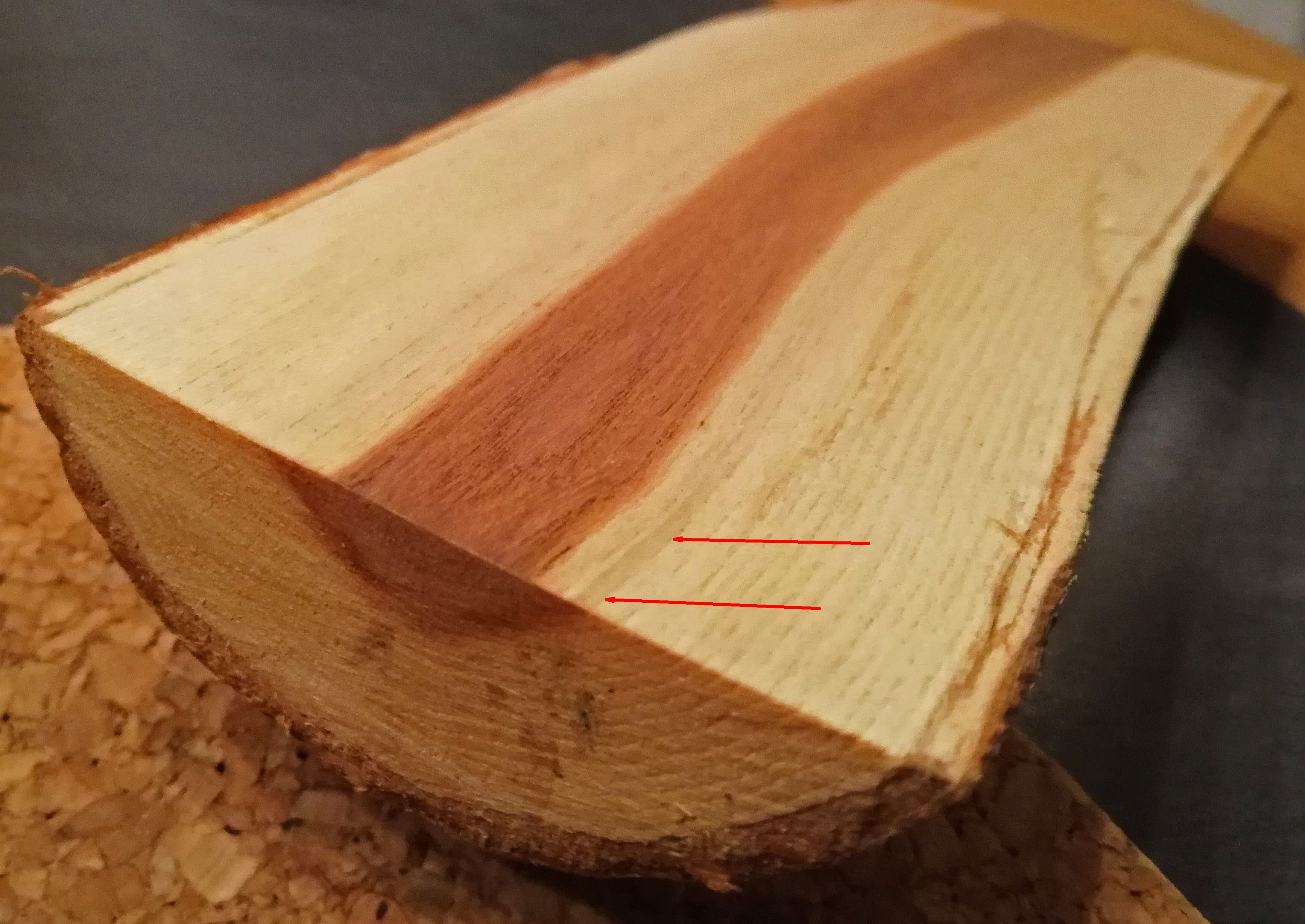

Ich liefer noch ein Bild vom Längsschnitt nach.
Was mich wundert, es hat noch niemand was zum seltsamen Kern geschrieben? Auf den letzten beiden Fotos ist zu erkennen dass der Kern an der Stirnseite größer ist als im Längsschnitt. Wie wenn er dort verblichen wäre!?
Sowas hab ich vorher noch nie gesehen.

@Dongelong: Das ist nichts Seltsames. Wenn du genau schaust, dann sieht man das Kernstück auch im Inneren.
Außen ist es durch Witterung stärker eingefärbt, innen noch nicht. Ein bischen im Regen liegen lassen, dann kommt die Einfärbung vom Kern.

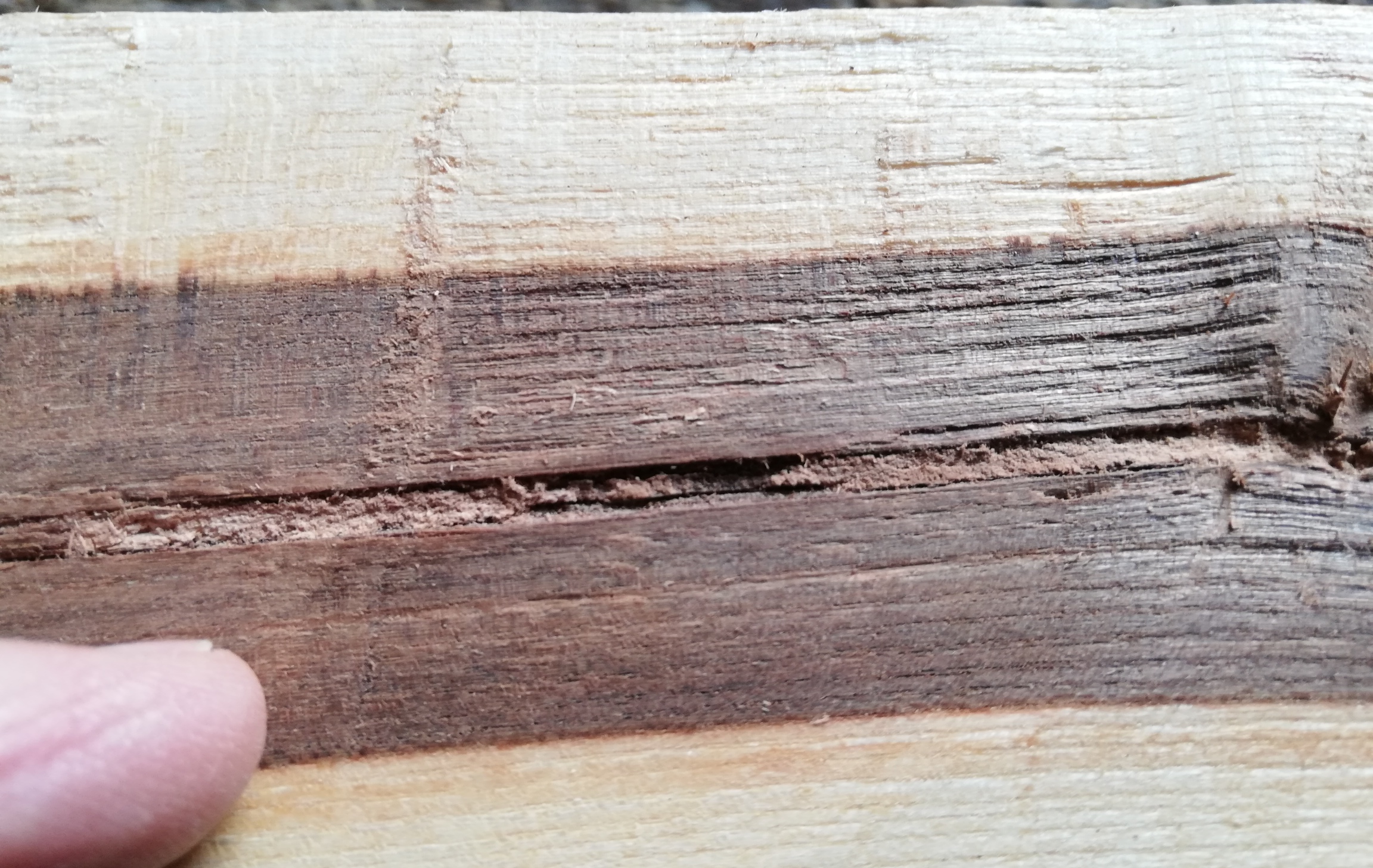

So, hier nochmal der Längsschnitt.
@Snake-Jo.:
Ja den weiteren Verlauf hab ich auch gesehen, hat für mich wie ausgeblichen ausgesehen.. und das es nach so kurzer Zeit so geworden ist (2-3 Stunden) war für mich seltsam.

Ich rate mal weiter, auch wenns nicht wirklich passt. Irgendeine Mischung aus Flatterulme. Die Rinde stimmt zwar nicht so ganz mit Flatterulme überein, aber erinnert mich doch daran. Das Holz hat so einen Glanz wie bei Ulme, aber die Fladerung fehlt mir. Die 2 nicht ganz gefärbten Ringe könnten Reifholz sein.
Lustiges Zeuch.

Nochmal Bildernachschub.
Hätte nie gedacht dass es ein so seltsames Gewächs sein könnte.
Der Markkanal ist "fluffing" und lässt sich jetzt in angetrocknetem Zustand in 1-2 cm Stückchen herausheben

Ah. Da sieht man die Astansätze. Diese knubbelig runde Umwallung ist typisch für Faulbaum. Wieder ein Indiz.
