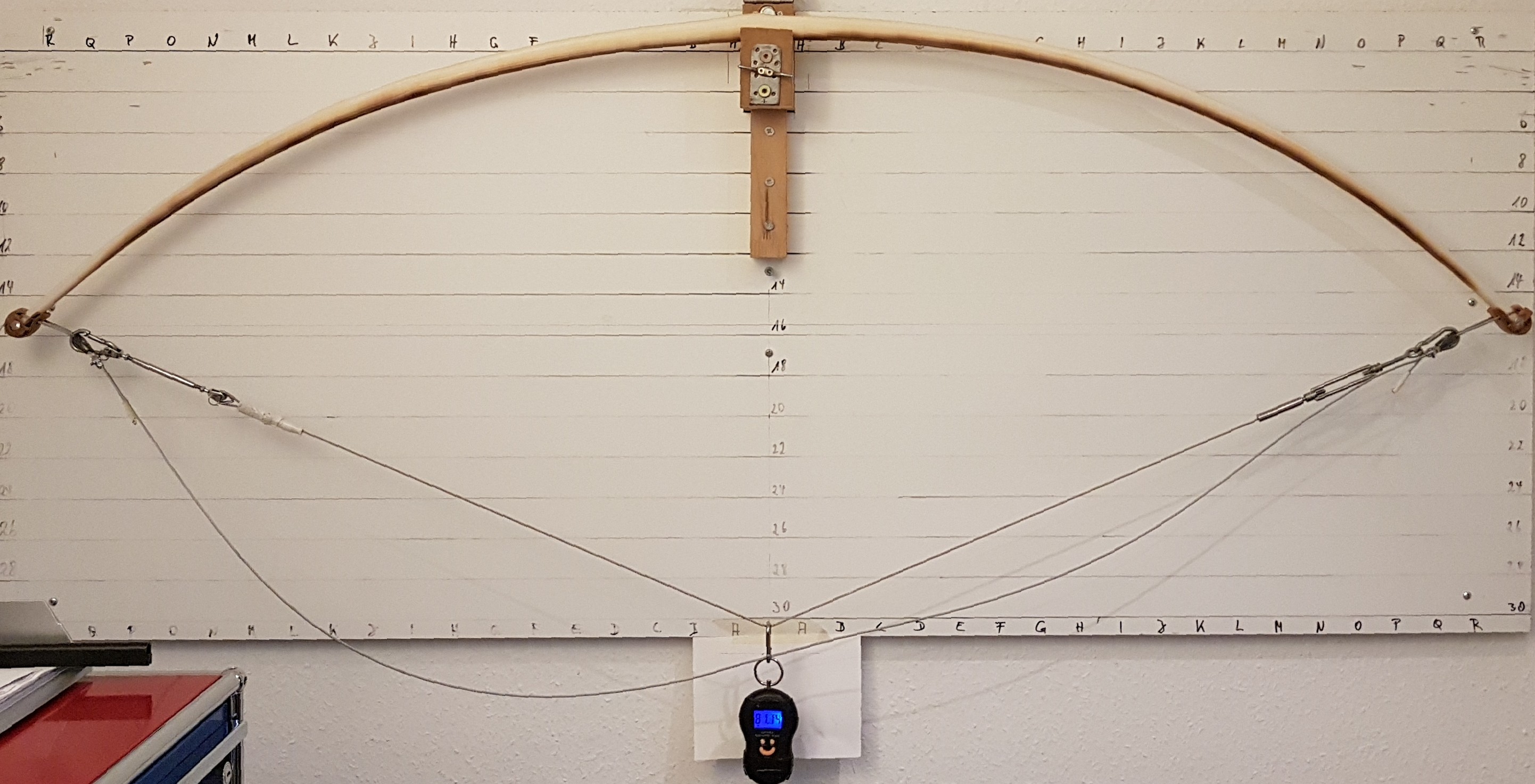

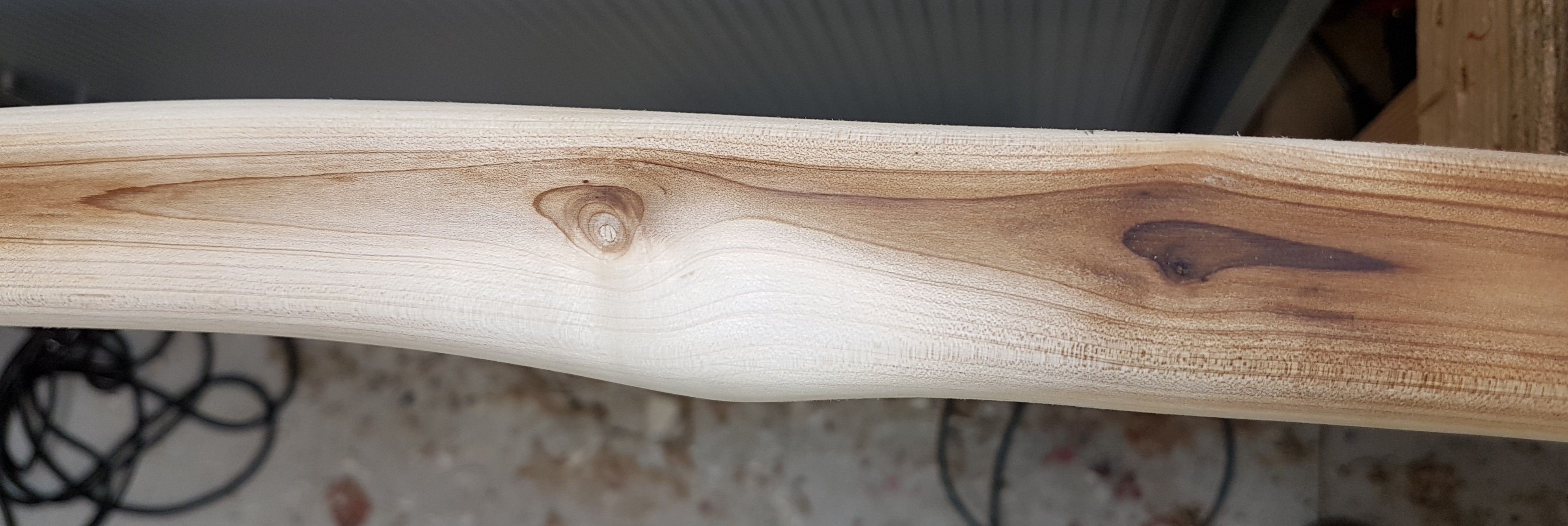

Heute habe ich dann mal nachgeschaut, was da so geht. Bis 32" habe ich ausgezogen und nix iss passiert. Allerdings hatte ich eine seitliche Abweichung, also die Sehne wollte nicht durch die Bogenmitte laufen, sondern ein gutes Stück daneben, also habe ich nachgearbeitet. Ich denke dass es jetzt passt. Und da ich das verlorene Zuggewicht irgendwie kompensieren wollte, habe ich den Bogen ca. 1" gekürzt. Bin mal gespannt wieviel pounds übrig sind.

ein Tillerbild
ein Tillerbild
nachgetillert und auf 32" gezogen
Holz im Griffbereich entfernt

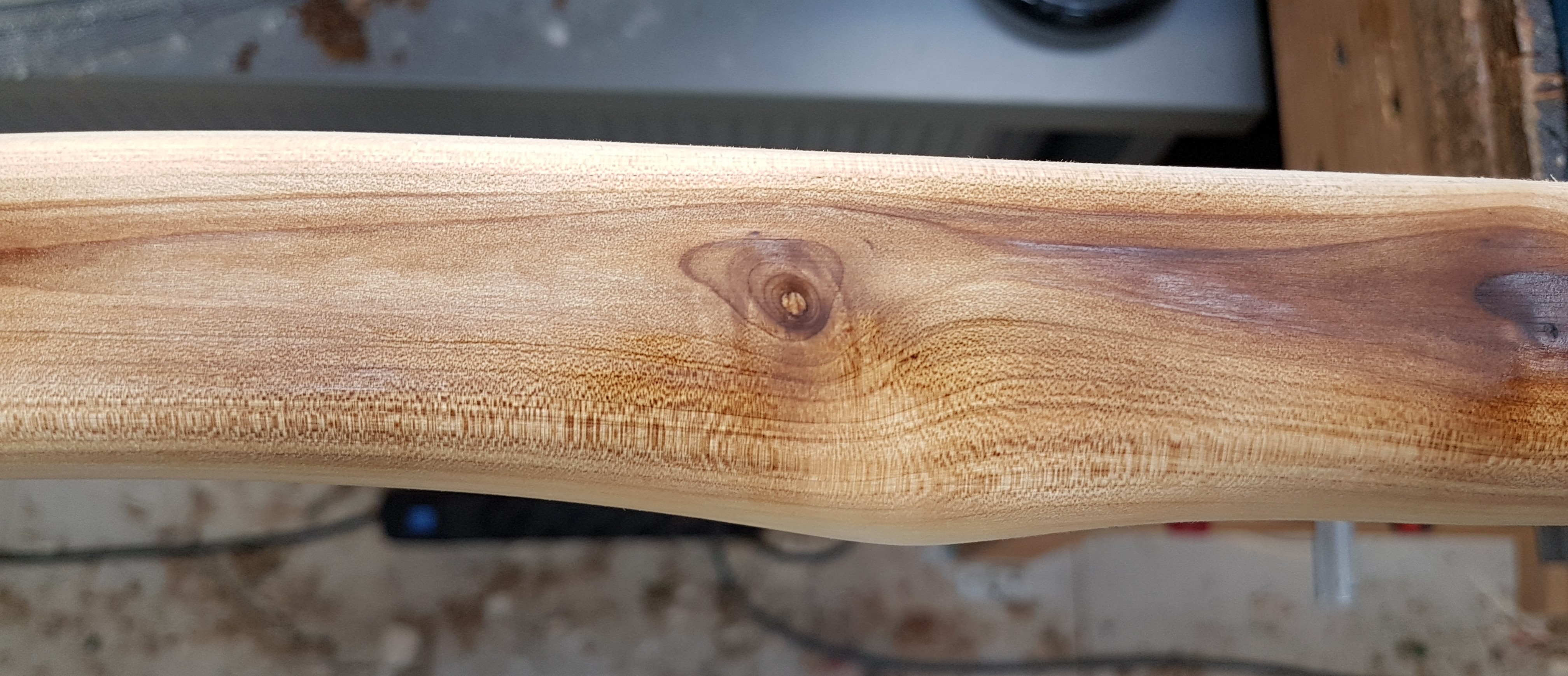

Und aus optischen Gründen nochmal etwas die HLP drauf gehalten.

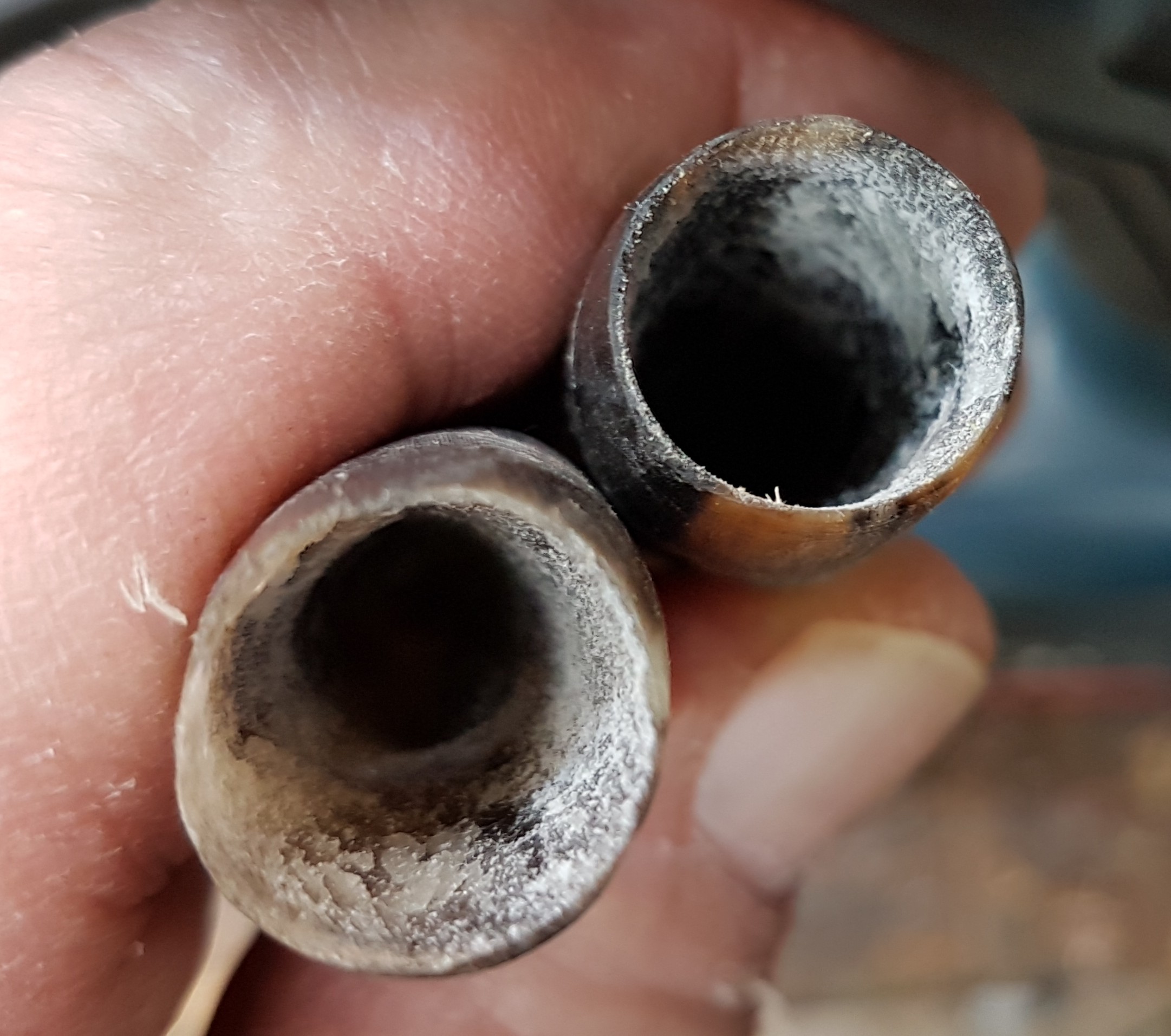

die schon benutzten Nocken mit Kleberresten

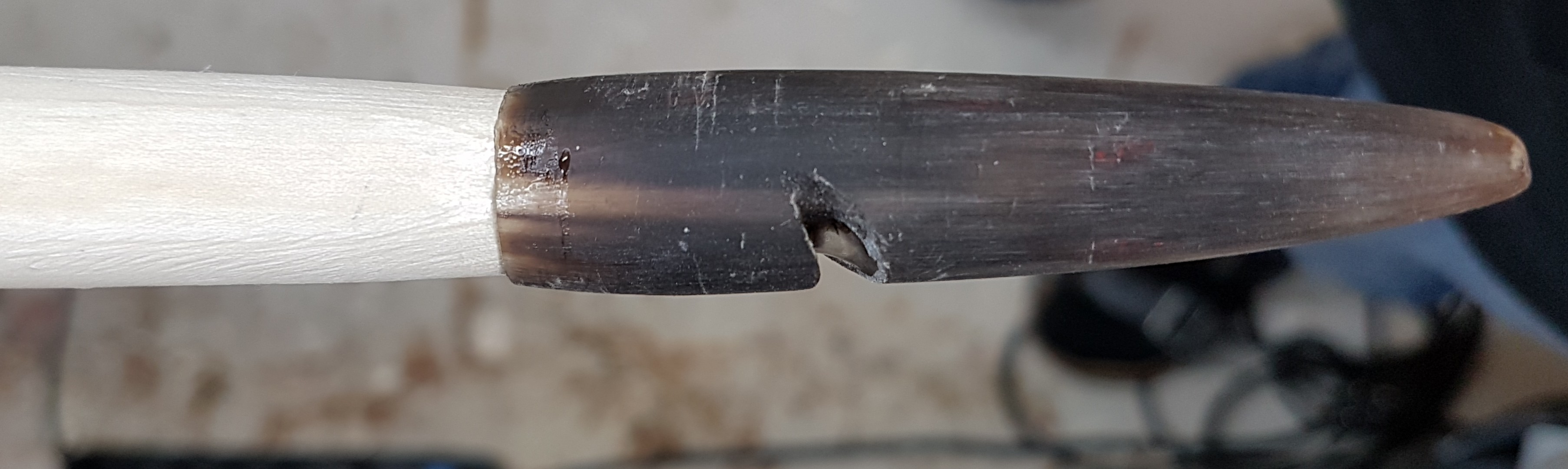

Nocke Unten
Nocke Unten

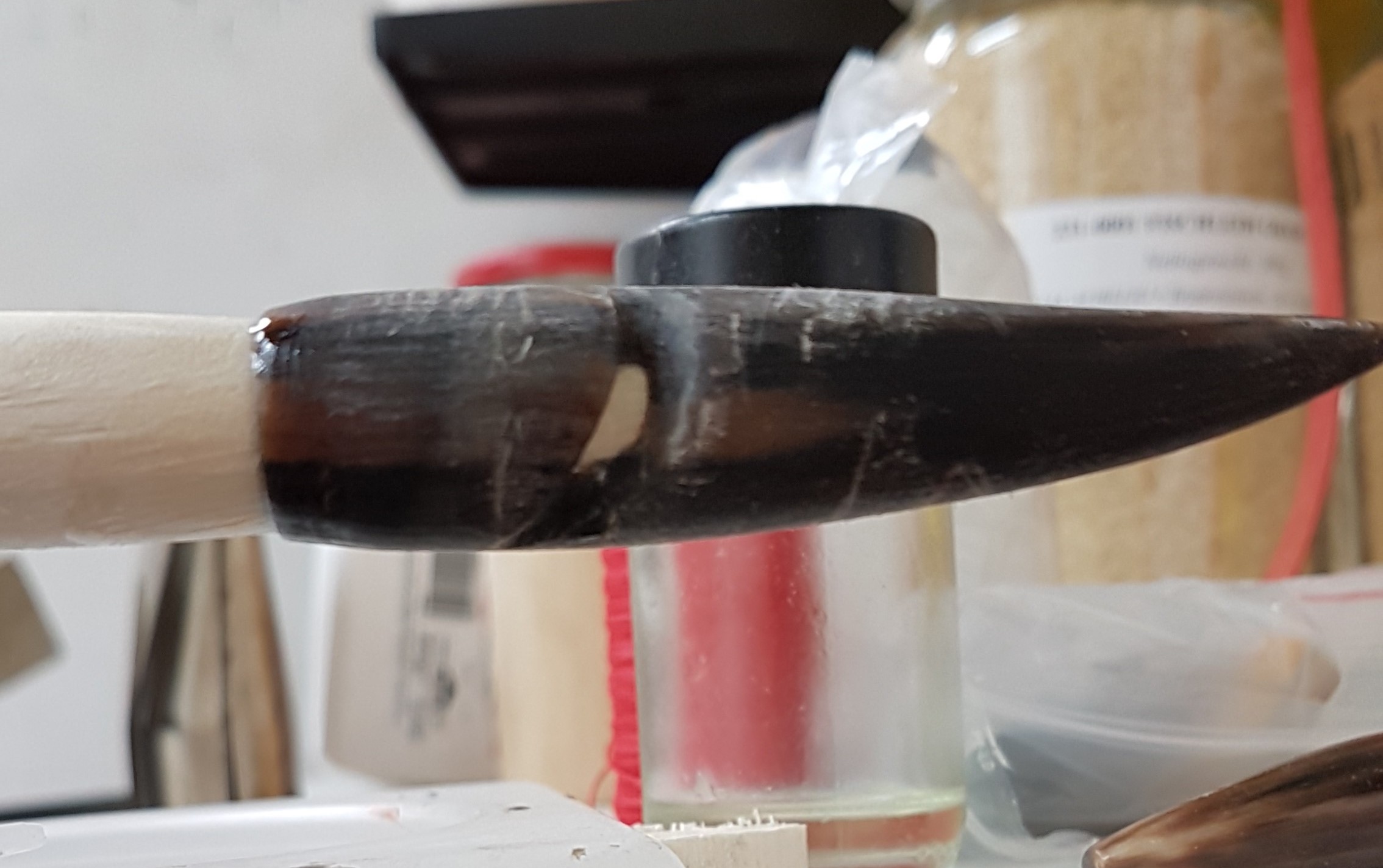

Nocke Oben
Nocke Oben

Starkes Teil im doppelten Wortsinn, sowie ein harmonischer Tiller.
