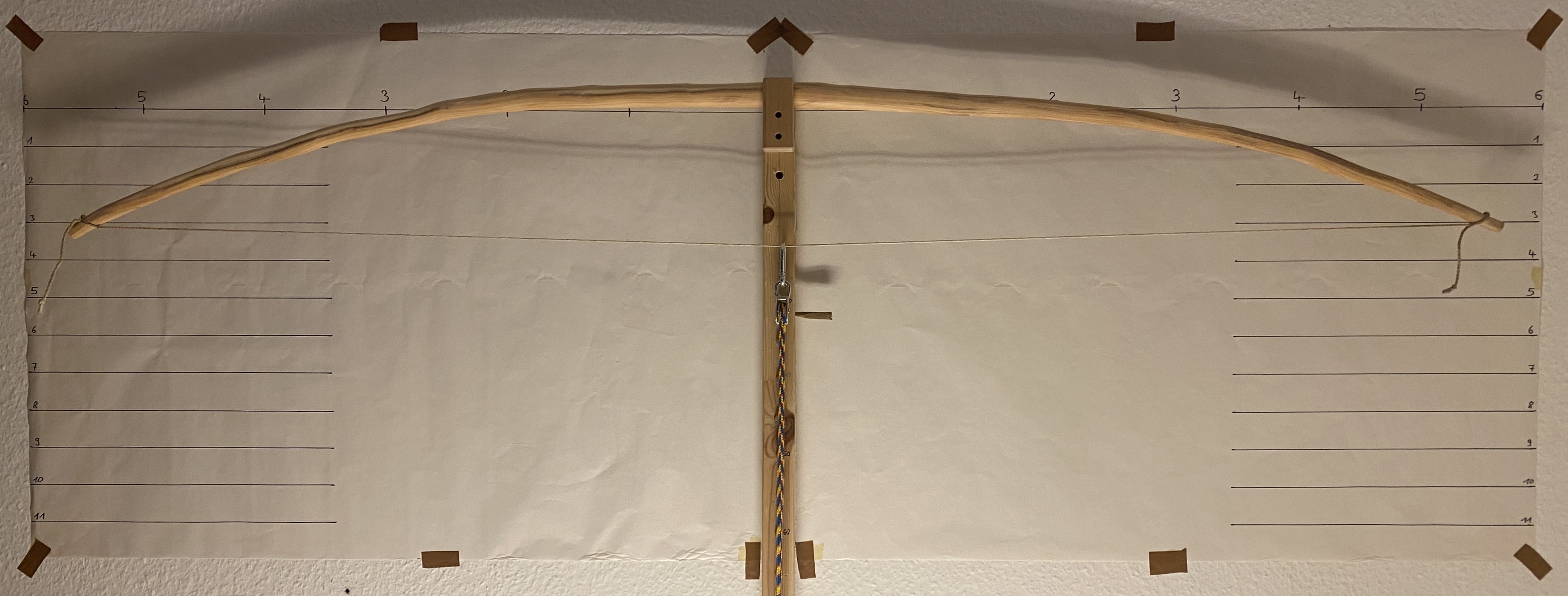

Tiller-Ansicht von beiden Seiten
Hier nochmal der vorläufige Tiller bei 28" Auszug.

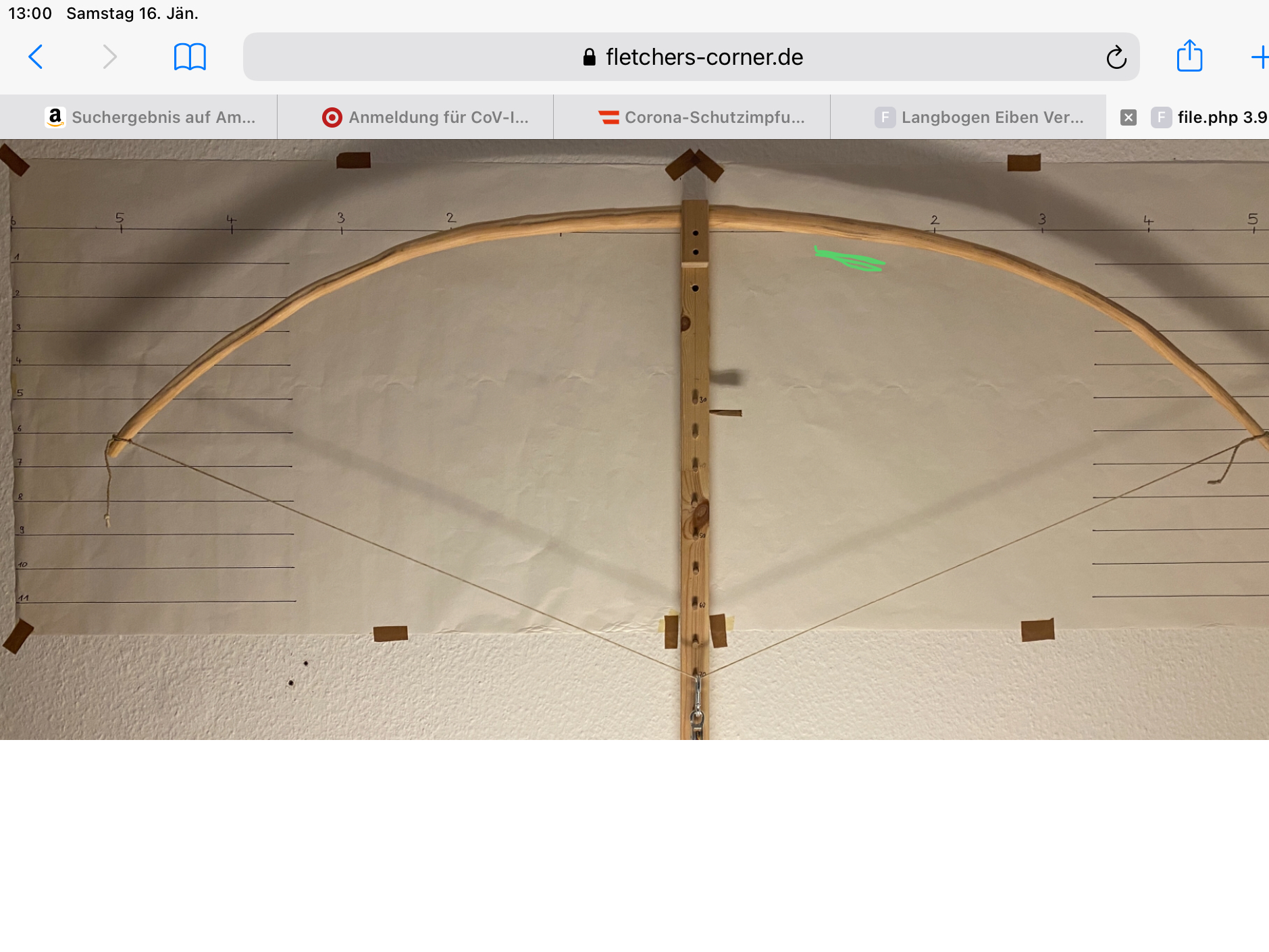

Re: Langbogen Eiben Versuch No.2
Ein ganz wenig schleifen an der grünen Stelle.
Stelle bitt bevor du weiter machst ein Bild mit dem ungespannten Bogen.
Ich meine das die Stelle, die Thomas angezeichnet hat einen leichten Reflex hat.

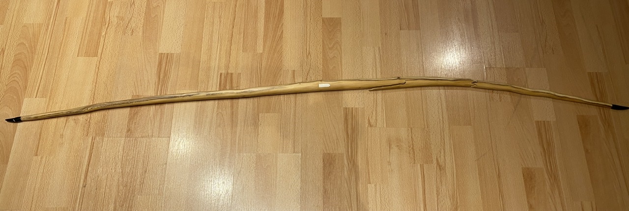

Unbespannter Bogen
Hier die Fotos vom ungespannten Bogen:
Abb.1: oberer WA rechts
Abb.2: oberer WA links
Der untere WA hat im Bereich horizontal 1 (nahe der Mitte) einen natürlichen Reflex.
Es sieht nur im Vollauszug so ungesund aus - vermutlich aber besser als in die Wunschkurve zwingen.

Re: Unbespannter Bogen
Exakt, das ist auch meine Ansicht, besser einen Bogen mit Charakter, als einen schön biegenden, der ev. beim nächsten Schießen bricht.
