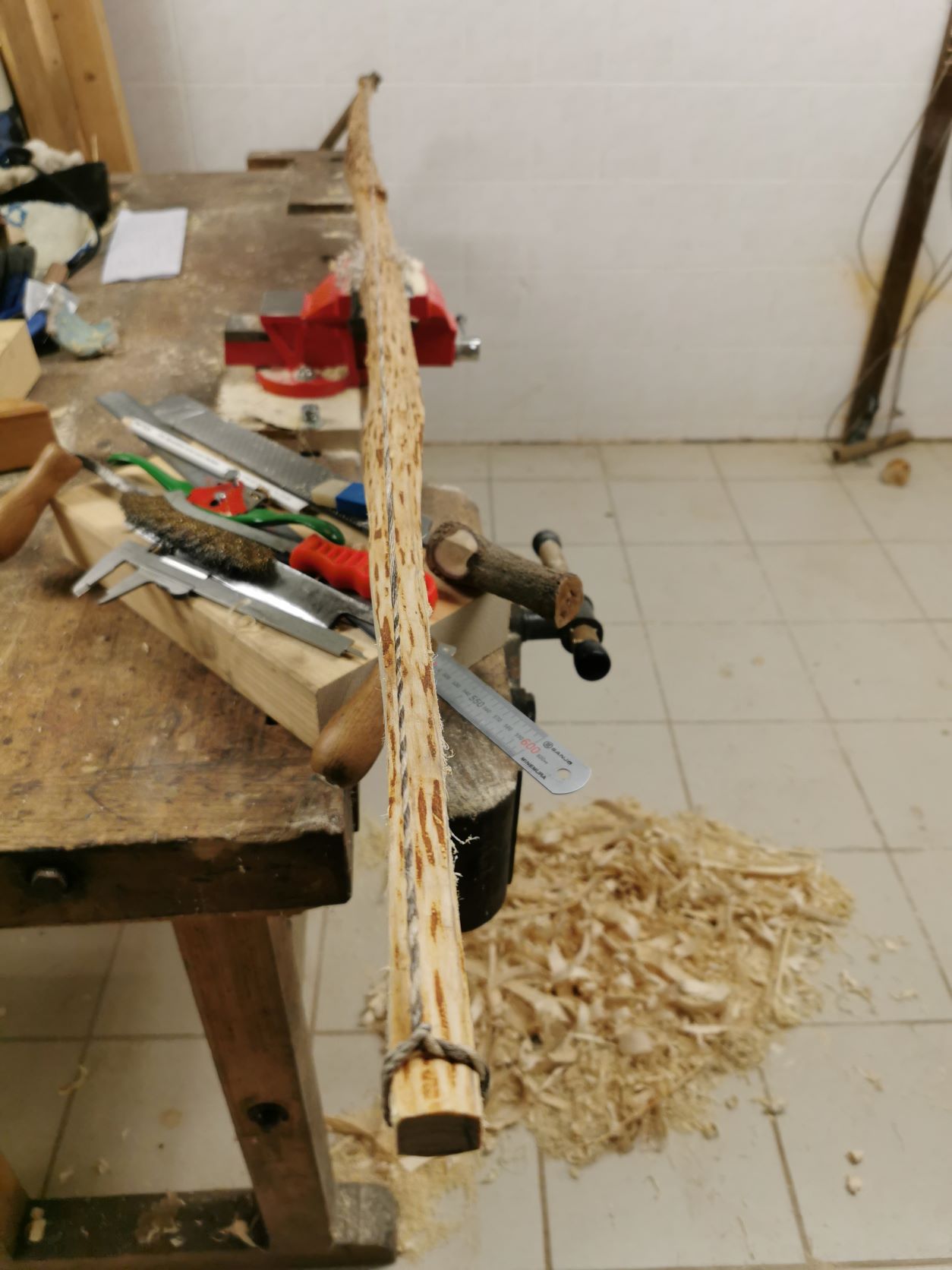

Der Schwarzdorn hat nur noch 8 Gramm Gewicht verloren. Anlaß genug, ihn mal auszupacken, das Design anzulegen, Breite und Dicke zu reduzieren...
Der Bogen ist nur 60 Zoll lang, recht kurz für meine Tillerkünste... mal sehen :)

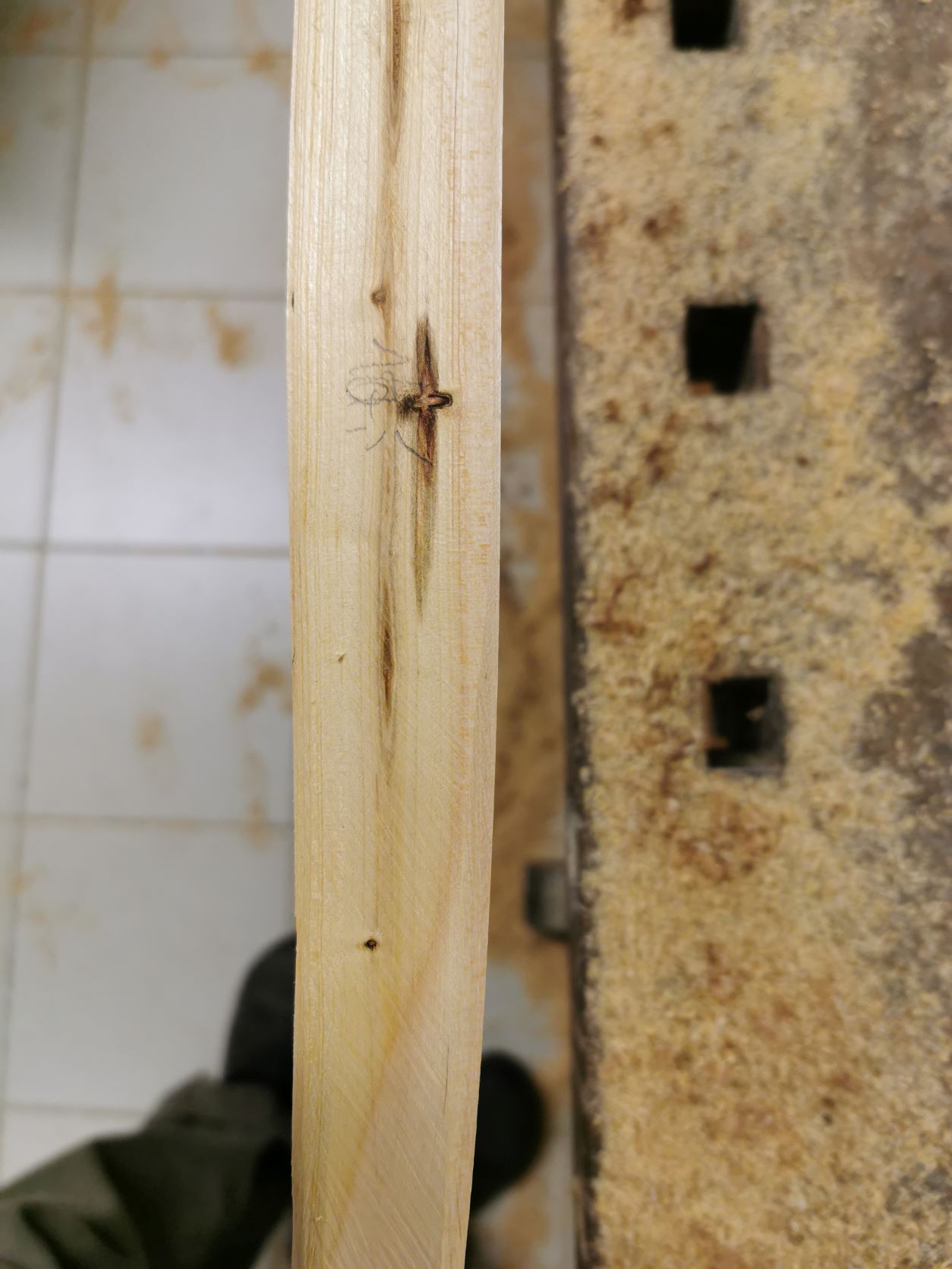

Stellenweise tauchen gelbe Verfärbungen auf. Hoffentlich beeinträchtigen die nicht die Holzqualität
hier auch gelbe Verfärbungen

Bez. der gelblichen Verfärbungen must du dir keine Gedanken machen, das sind mit ziemlicher Sicherheit nur Wasserflecken - beim 3. Foto bin ich 100% sicher.

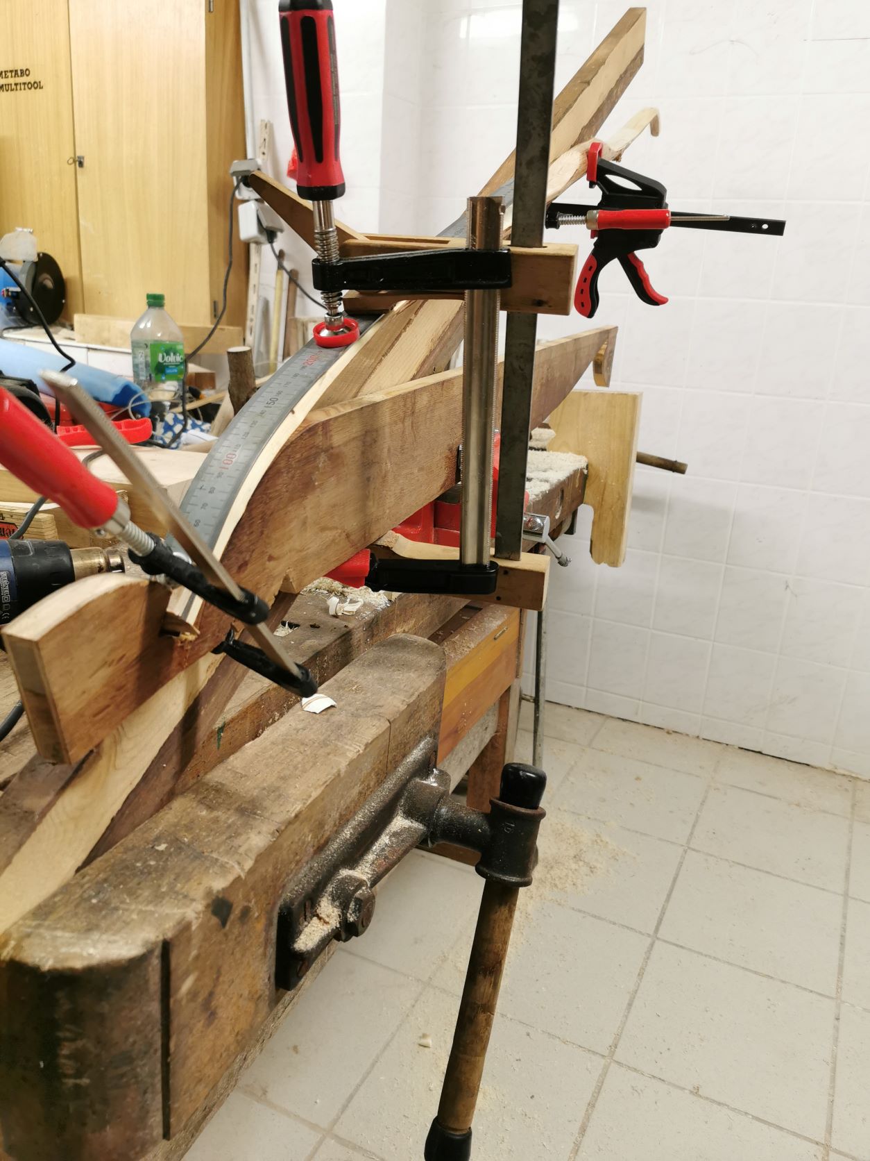

Ich habe sie ausgespannt und grob auf Breite und Dicke getapert. Dabei viel mir auf, dass ein Ende sich stark weggedreht hat und das andere sich leicht verdreht hat.
Also habe ich Flipps reingeföhnt und dabei versucht zu begradigen. Das Stück ist noch eingespannt. Morgen schaue ich mir das Resultat an.
Hier sieht man  das weggedrehte Ende
Vorbereitung zur ersten Biegung
und die zweite Biegung

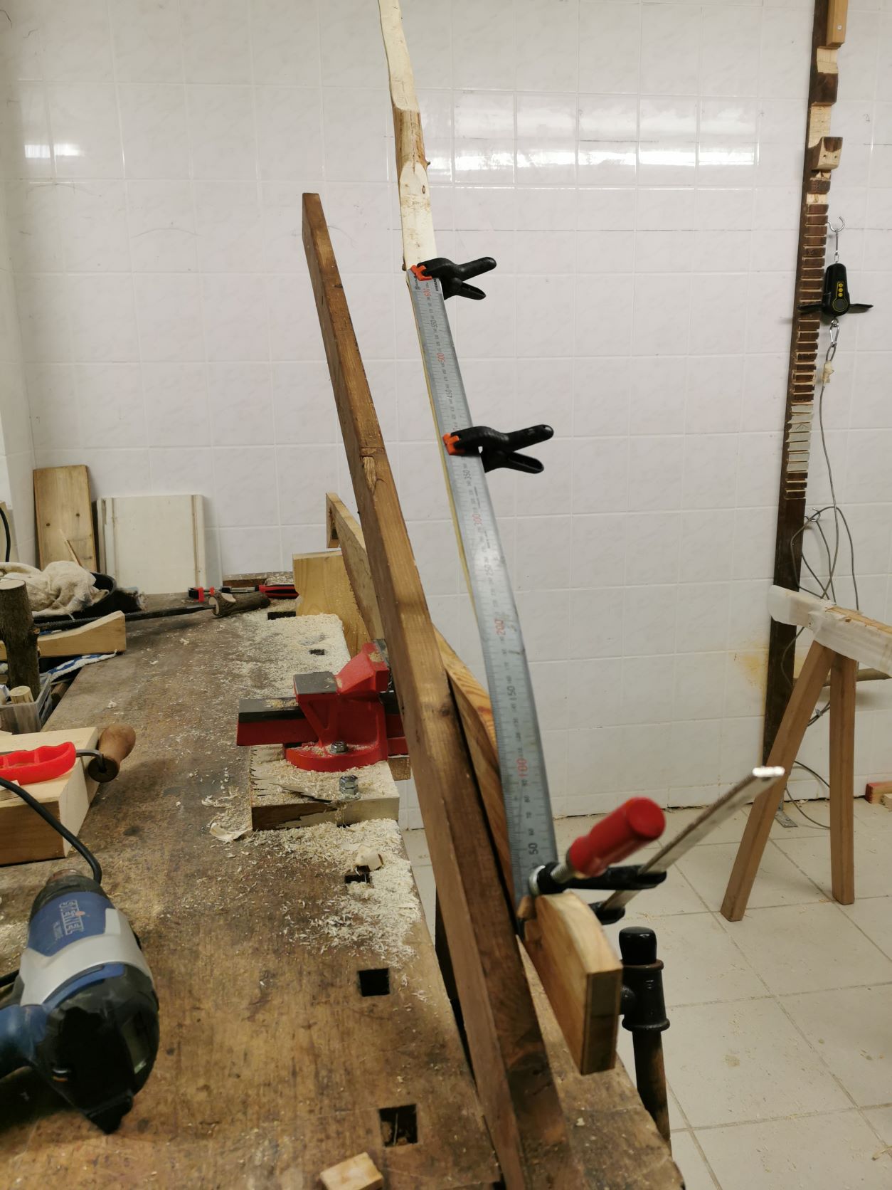

Dann habe ich mir die Ulme vorgenommen
Grob die Breite und Dicke angelegt; Werkzeug; Späne
Ansicht von der Seite

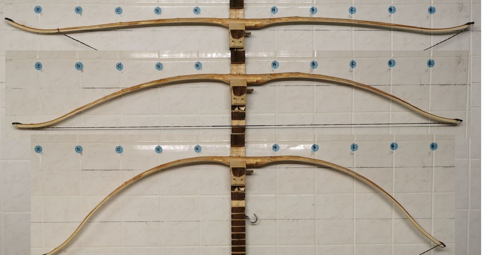

Sooo, heute habe ich begonnen, die Traubenkirsche zu tillern >:) Ich bitte um Kritik! Danke :D
Mir gefällt die Biegung schon ganz gut. Aber ich wette, ihr seht das anders :-)

Hi!, also mir biegt er beidseits zwischen B und D zu wenig und griffnah zu viel, lG Stephan
Beiträge: 6275
Hat gedankt: 76 Mal
Hat Dank erhalten: 243 Mal
Re: Saplingbow 14, ThomasausderHeide, Traubenkirsche, Hartriegel, Weißdorn
Sieht ganz gut aus, wie lang ist der Bogen?

Der Bogen hat 68 Zoll Gesamtlänge.
Etwas zu wenig zwischen B und D hatte ich schon vermutet. Die Korrekturmaßnahme ist klar.
Zuviel griffnah kann ich leider nicht erkennen. Kann ich das noch korrigieren? Wenn ja, wie?
