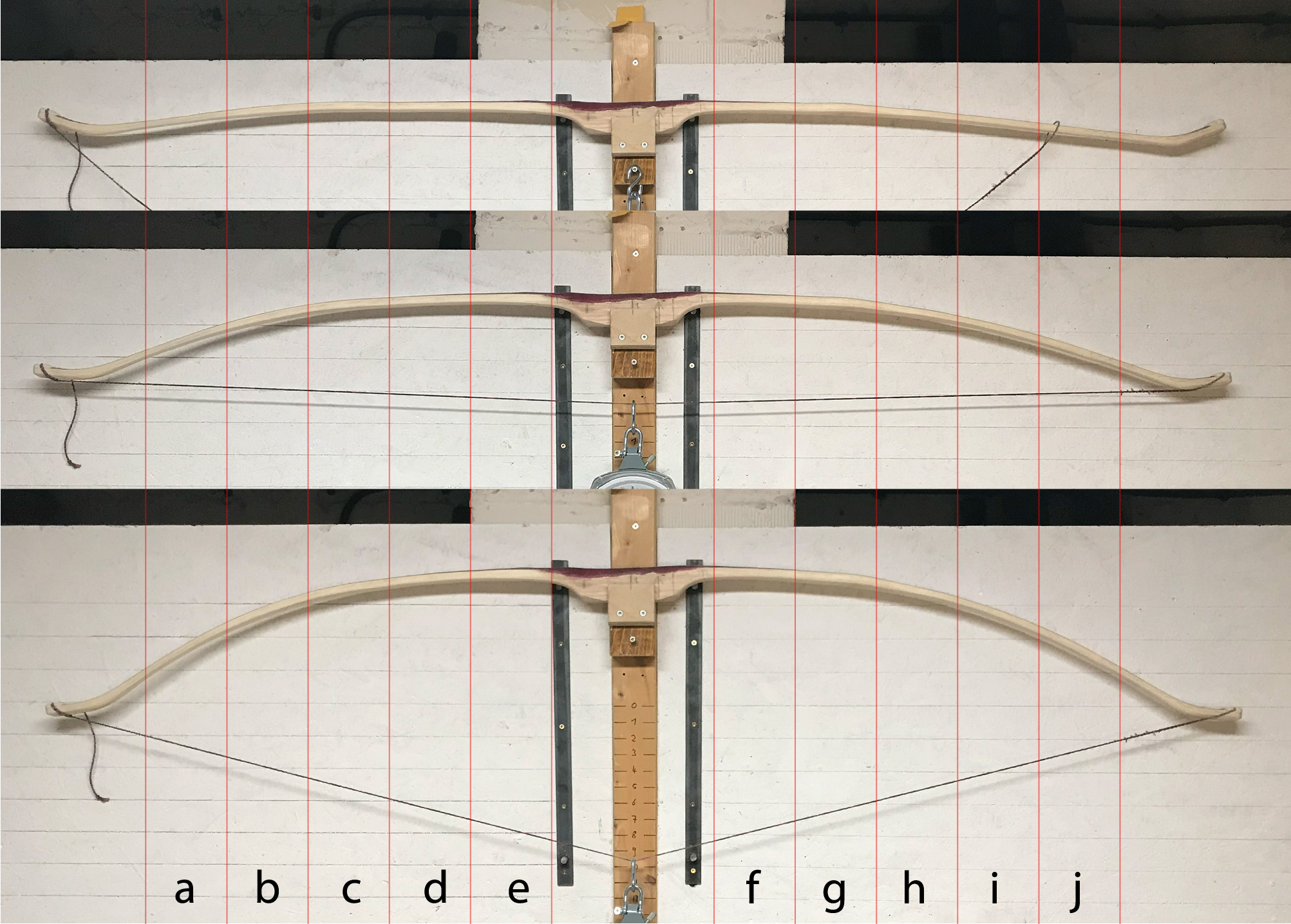

Der Tiller der Roteiche fordert mich etwas, das Ding sah im Wald viel grader aus Also wenn eure geschulten Augen was sehen, ich bin dankbar über Hinweise und Tipps!
Vielen Dank für die Bestärkung beim Backing, ich habe es mit Hautleim aufgeklebt und bisher hälts! Und sieht auch ein bisschen geil aus... Später werde ich noch mindestens eine Wicklung jeweils am FA und gegen Ende anbringen, nur zur Sicherheit. Die Enden haben sich nach der Dampfaktion keinen Prozent zurückgebogen, deswegen ist es recht viel Recurve. Aber ich arbeite mit dem was da ist und betrachte diesen Bogen als Prototypen, deswegen ärger ich mich auch noch über den Deflex den der Stave nach dem Trocknen und der Rohhaut angenommen hat. Eine neue Roteiche steht schon in der Warteschlange.

Der Tiller sieht ja schon ganz gut aus, würde halt hier noch bissl was wegarbeiten

Soo, ich bin auch (fast) fertig. Ist mit 35 Pfund auf 29 Zoll ziemlich leicht geworden, schießt dafür aber erstaunlich schnell. Mit der Optik und Haptik bin ich ziemlich zufrieden, aber das Tillern hat mir noch mal gezeigt, dass Lesen und Videos schauen Erfahrung und Übung nicht ersetzen kann!
Unten könnte er in Griffnähe noch mehr biegen, aber ich wollte nicht noch mehr Power verlieren und denke der Bogen ist lang genug um das so auszuhalten. Der nächste wird besser.
