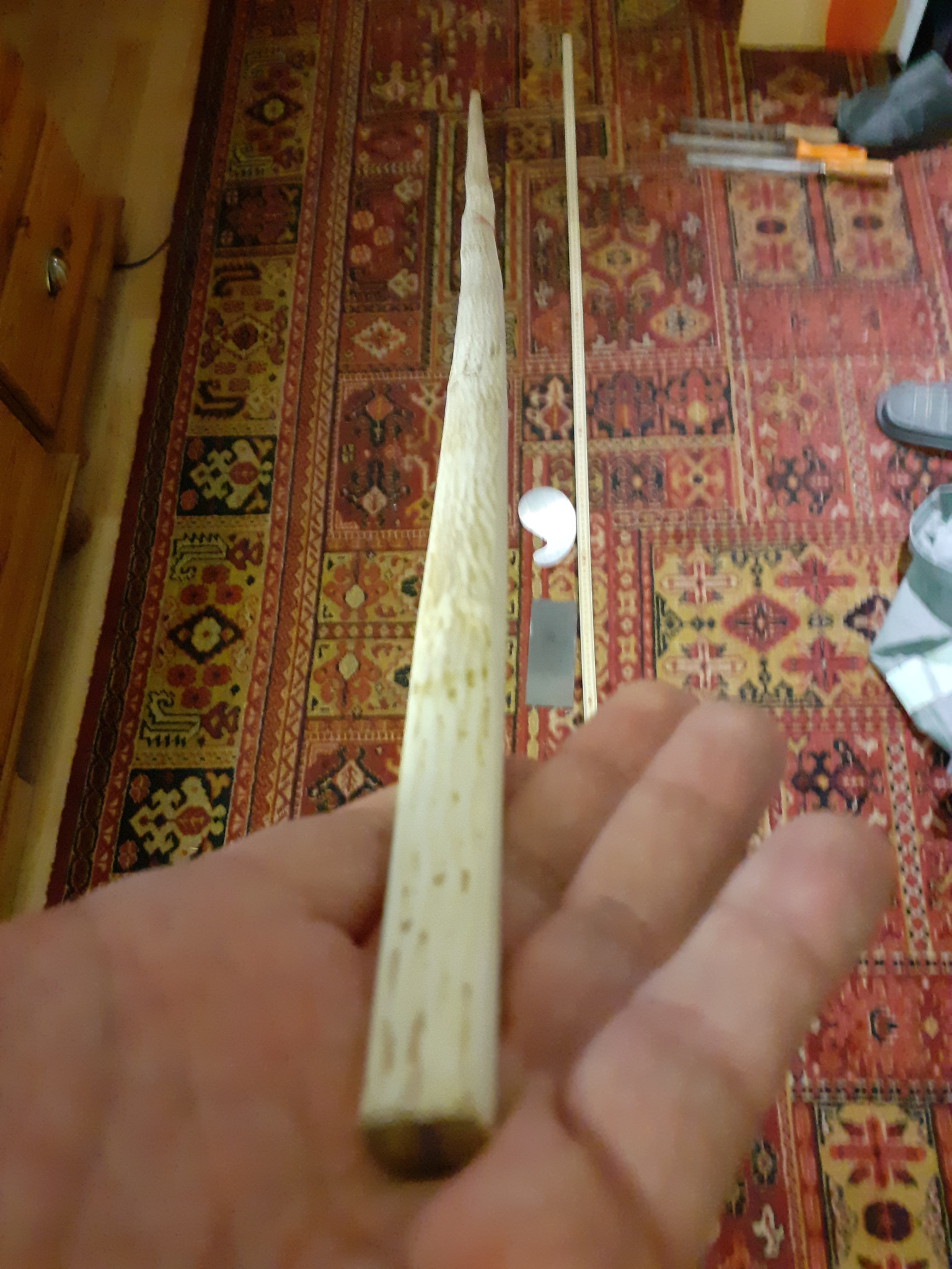

so geht's weiter... nachdem er sich seit gestern nur um noch 1g Wasser erleichtert hat,gab's mal nen Zuschnitt auf Biegung. ;D
Gleichmäßige Biegung beider WA erreicht,aka "Bodentiller". Jetzt kommt eklige Arbeit...nur noch Ziehklingen und Schleifpapier angesagt,und davon richtig viel ::)
Restgewicht noch 641g derzeit und auf 10cm Auszug (angeschnürt) 7,5kg,macht also (linear hochgerechnet) ca 107#@32" ::)
So gesehen,sind also 55-60# durchaus erreichbar,wenn ich kein Scheiss bau. Es sind noch genug Fehlerstellen da und es sind nicht die Totäste,sondern die Reste von lebenden Ästen,die haben sehr viel mehr Fläche in Anspruch, dh viel Schleifen... ::)

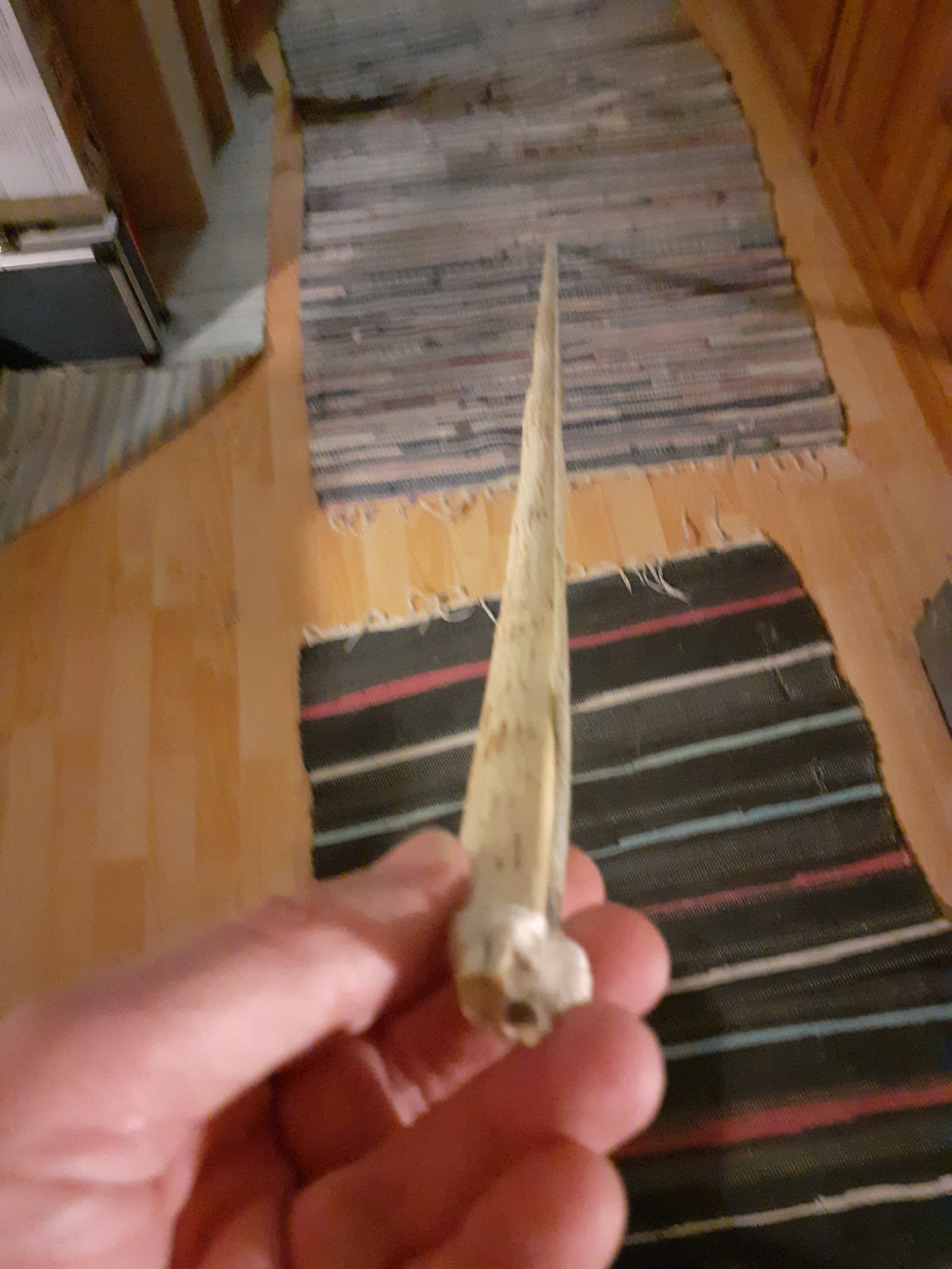

Jenga, jetzt wirds nicht so einfach, da es 2 Wechsel von Stange nach Breit gibt (Mitte Stange, erstes drittel Breit wg offenliegendem Markkanal,danach runde Stange zu den Tips hin). :D
Wie man an der Griffzone sieht, sie ist etwas schmaler,als der Anfang der WAs,aber auch ca 3mm Dicker.Nur 27mm Breit.
Propellermäßig ist das erste Drittel des WA hier etwas breiter,einfach wegen des offenliegenden Markkanals.
Sieht nur krumm aus,weil ich ihn schief gehalten hab
So gesehen, ich geh erstmal auf ne Stange mit ner mittleren Verschmälerung,scheint die sichere Nummer zu sein, wird's nicht so, dann hab ich die Möglichkeit, durch ca 10cm aka 4" Verkürzung nen vollbiegenden 31" @ 55+# -Bogen zu kriegen.
Mal sehen,ich pass mich an,wie das Holz will. >:)

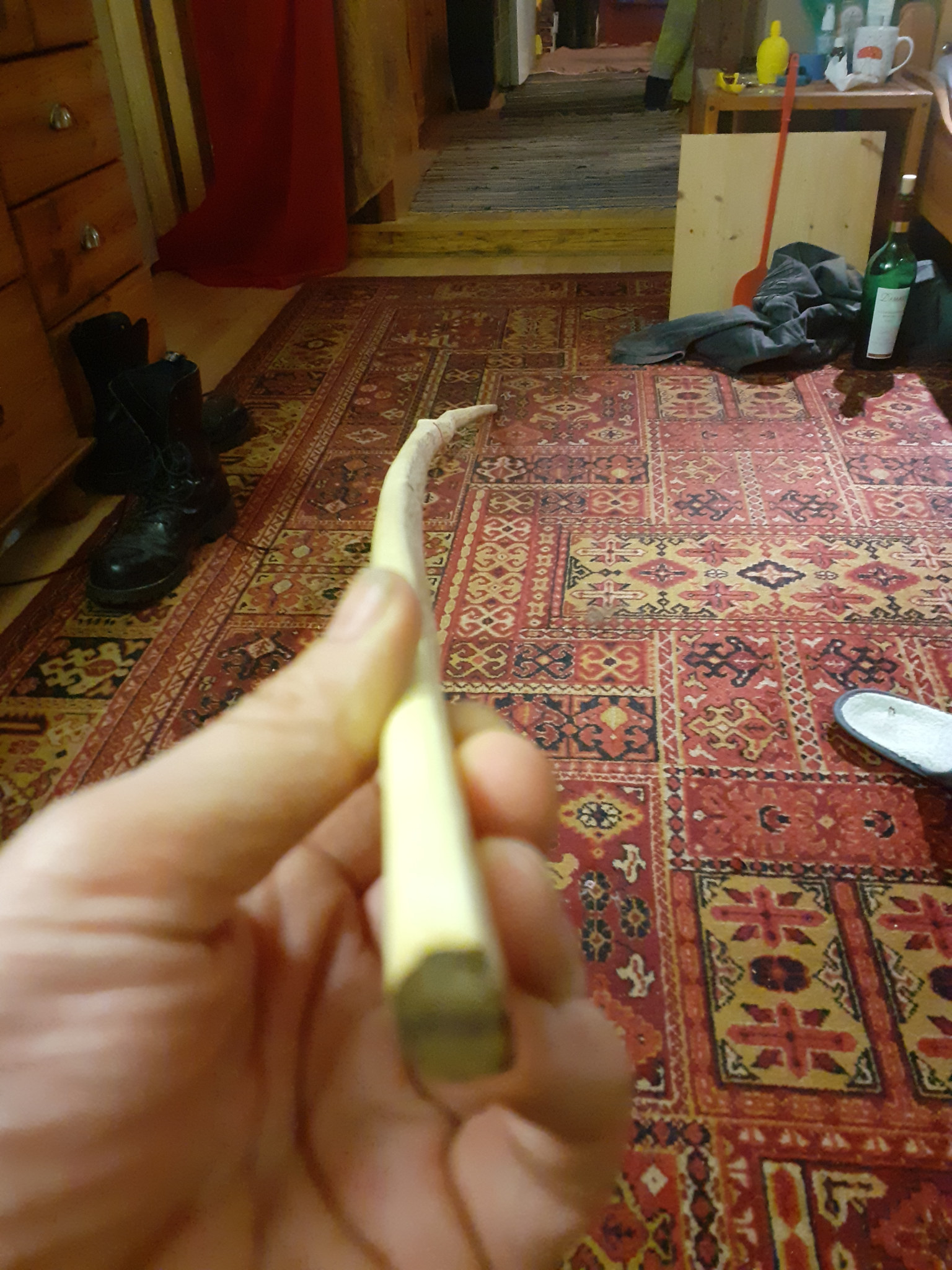

Joah,ich weiß,das ist echt ziemlich unspektakulär,was ich da bau.
Dessentwegen auch nur unspektakuläre Neuigkeiten.
Er hat sich selbst etwas entschlängelt,hmmnja,ich geh immer nach >Gefühl< vor,wenn ich Holz noch etwas feucht in form bringe.

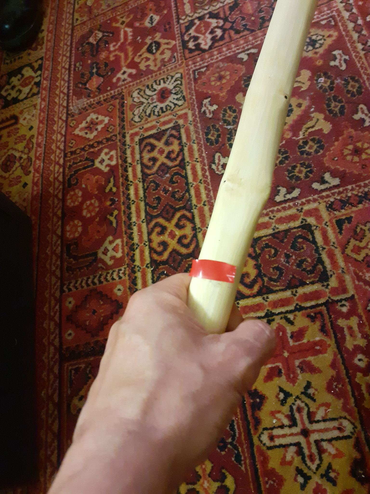

Der Gesamtreflex hat durch Bodentiller und "mal ein wenig testen mit ner Schnur" um ca 3cm nachgelassen,war erwartbar,da der ursprüngliche Gesamtreflex mit dem leicht geflippten (begradigten) oberen Tip nur knapp oberhalb 6,5cm lag. Jetzt noch 9cm,ok. Schwachstellen waren noch keine sichtbar,ist halt die Restfeuchte,soweit auch gut,das macht den Tiller etwas einfacher ;)
Das rote Tape bezeichnet übrigens die geometrische Mitte,hier sieht man's,das er tatsächlich etwas breiter wird. Bei Hartriegel sind 2mm nunmal.... Breiter

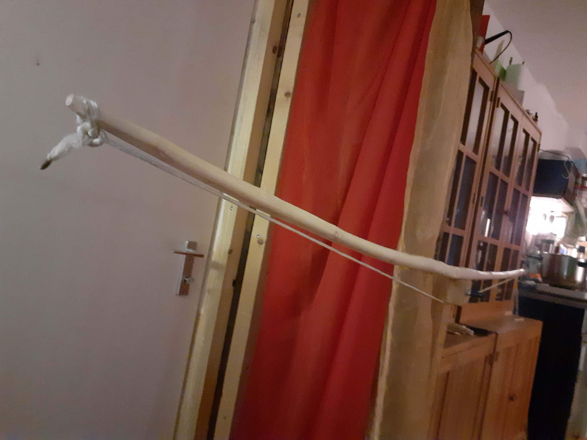

So,jetzt mal unspektakulär weiter :D

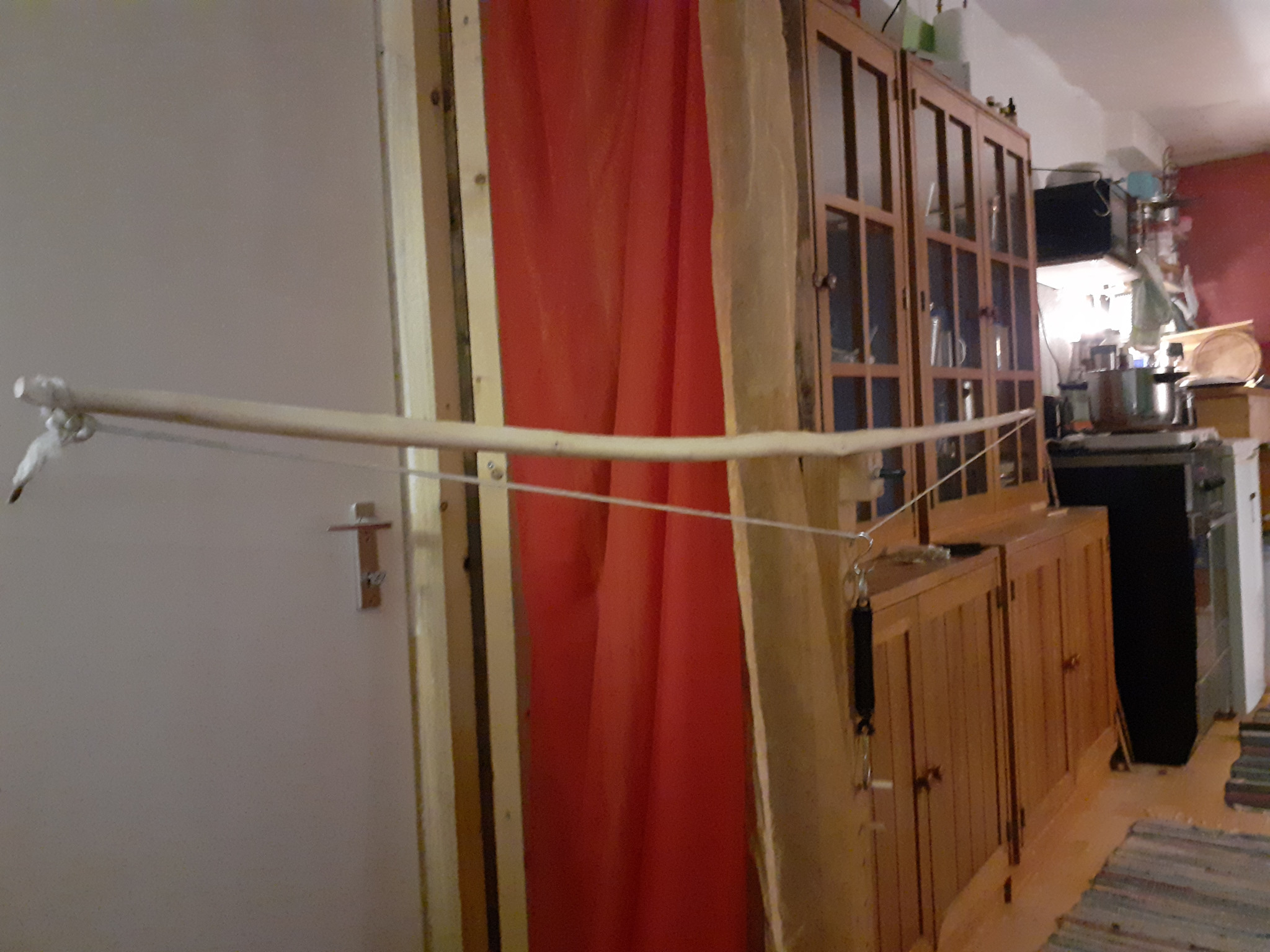

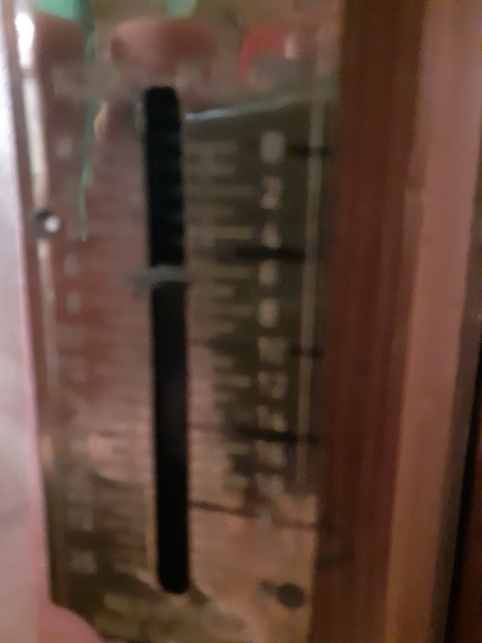

Lose Tillersehne
10cm weiter mit Federwaage
grottiges Photo, ca 6,2kg, macht etwas über 88#@32" derzeit,hochgerechnet ::)

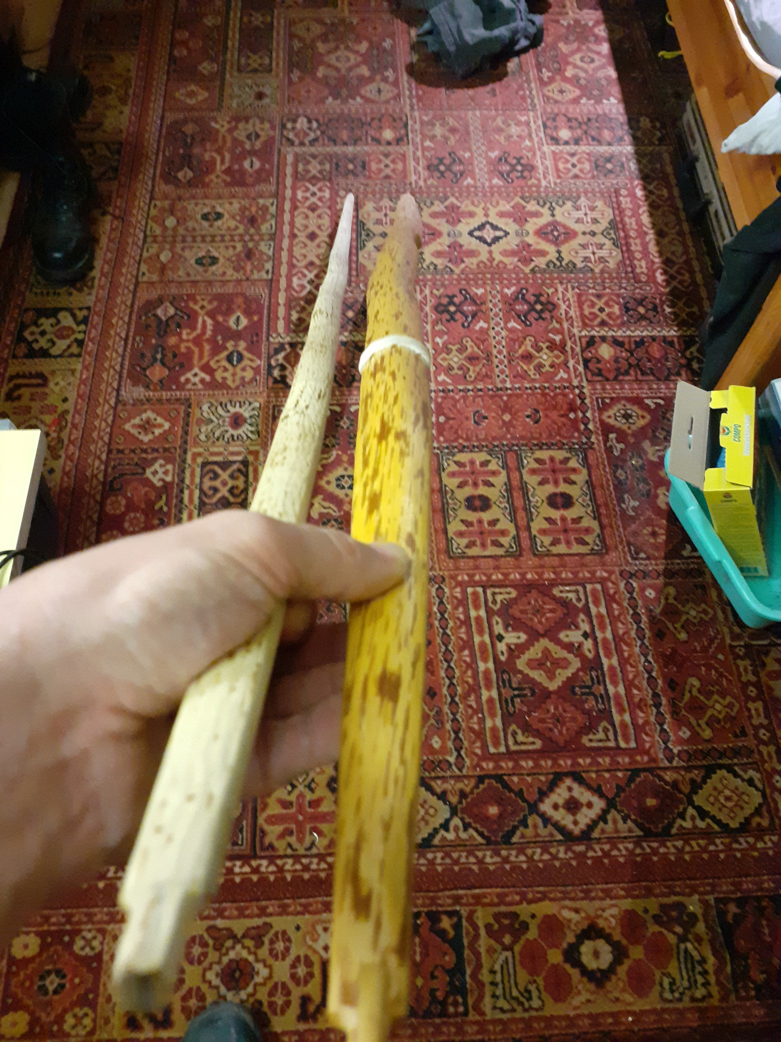

Ein simpler optischer Vergleich: Rechts ist ein 63# Hasel mit ähnlicher Dicke ;)
Jo macht er noch gerne,nach links,nach rechts,aber is ja nur Tiller in der Anfangsphase.. ;)
Der Gesamt-Reflex ist jetzt auf 6cm runter (von 12 cm nach dem halbwegs Trocknen),das ist für Hartriegel echt gut,auf den Trocknungsreflex kann man da ziemlich sch##ssen,ausser er trocknet richtig lang durch (ca 4-6 Monate). 8)

Deswegen hatte ich gestern dieses Vergleichsphoto zwischen Hasel und Hartriegel reingestellt.
Nuja, andererseits hab ich das ganze wohlwissend auch nur PEILMARKE genannt,denn es gibt richtig gute Hasel und auch absolut grottige Hartriegel.

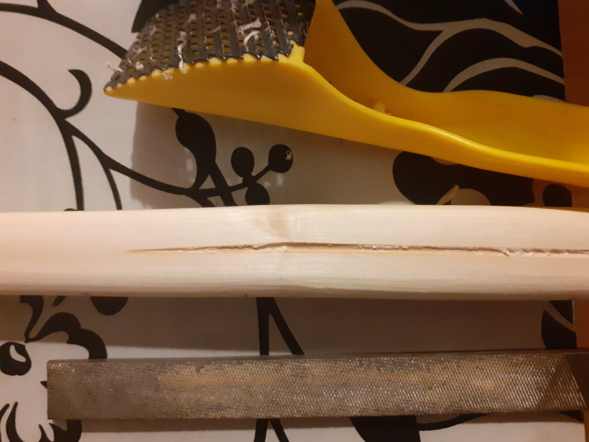

So,jetzt aber zu heute:
Dieser Wi##er,ich hab Ungereimtheiten beglichen,das ganze Ding um 0,5-1mm (je nach Stelle) mit der Ziehklinge runtergekratzt,und der hat noch nix von seinem für seine Maße und Gewicht perversen Zug verloren (über 6kg/10cm). ::)
Ist noch nicht mal Standhöhe,auch wenn der Bodentiller sich geschmeidiger anfühlt.
Er wiegt jetzt nur noch 617g,18g Holz runtergekratzt,hmmm... jetzt muß ich aufpassen,das das kein Erdrutsch Richtung 45# wird. ;)
Wahrscheinlich noch 0,5mm vom Ziel entfernt,ist halt Hartriegel,da macht ein wenig Dicke richtig viel aus. ;D
Schei##-Gekratze,aber zum umtillern auf nen kürzeren Flachbogen reicht mir die zeit wohl nicht mehr... also weiter Blecharbeit mit den Kratzteilen >:)
