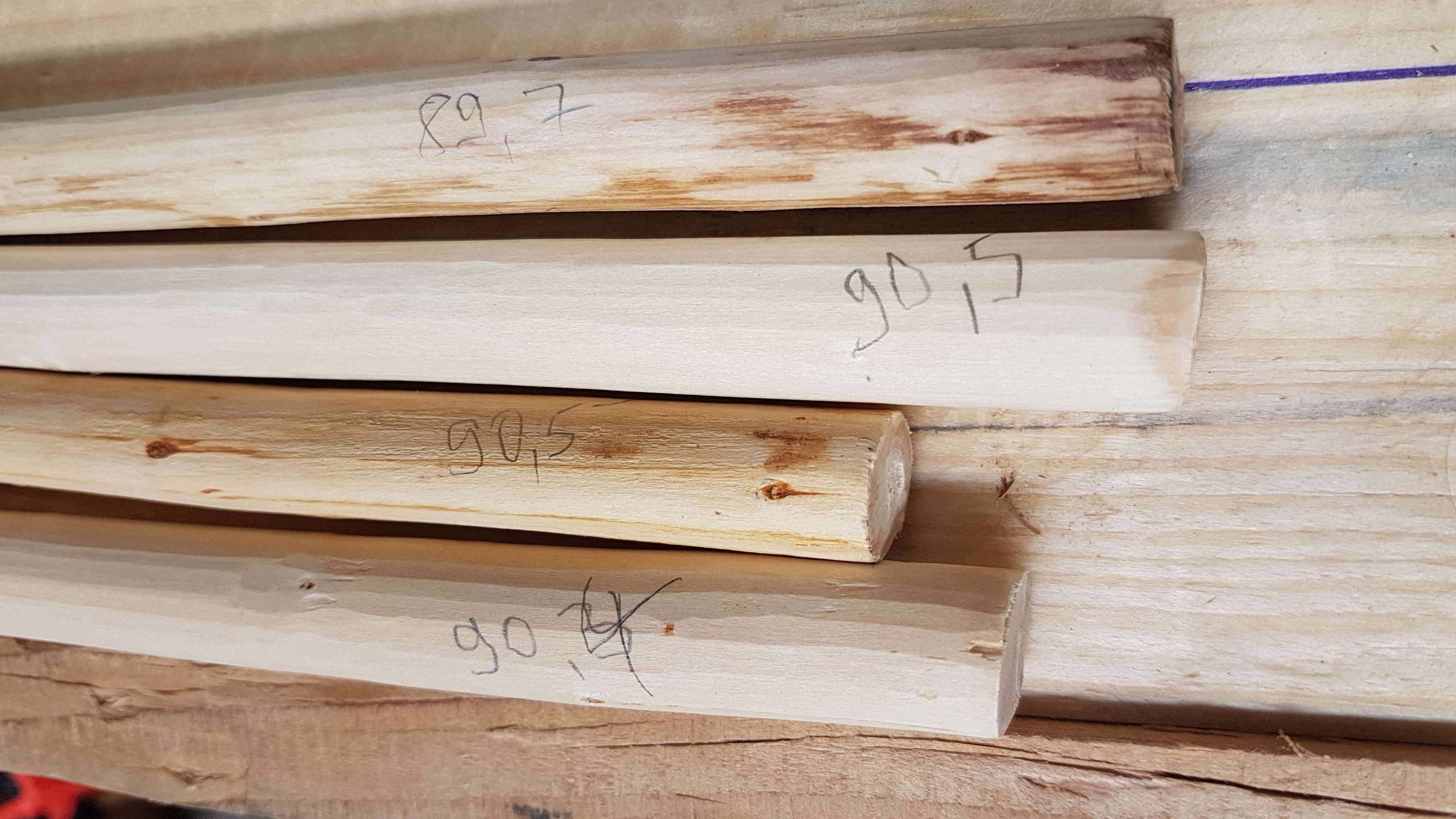

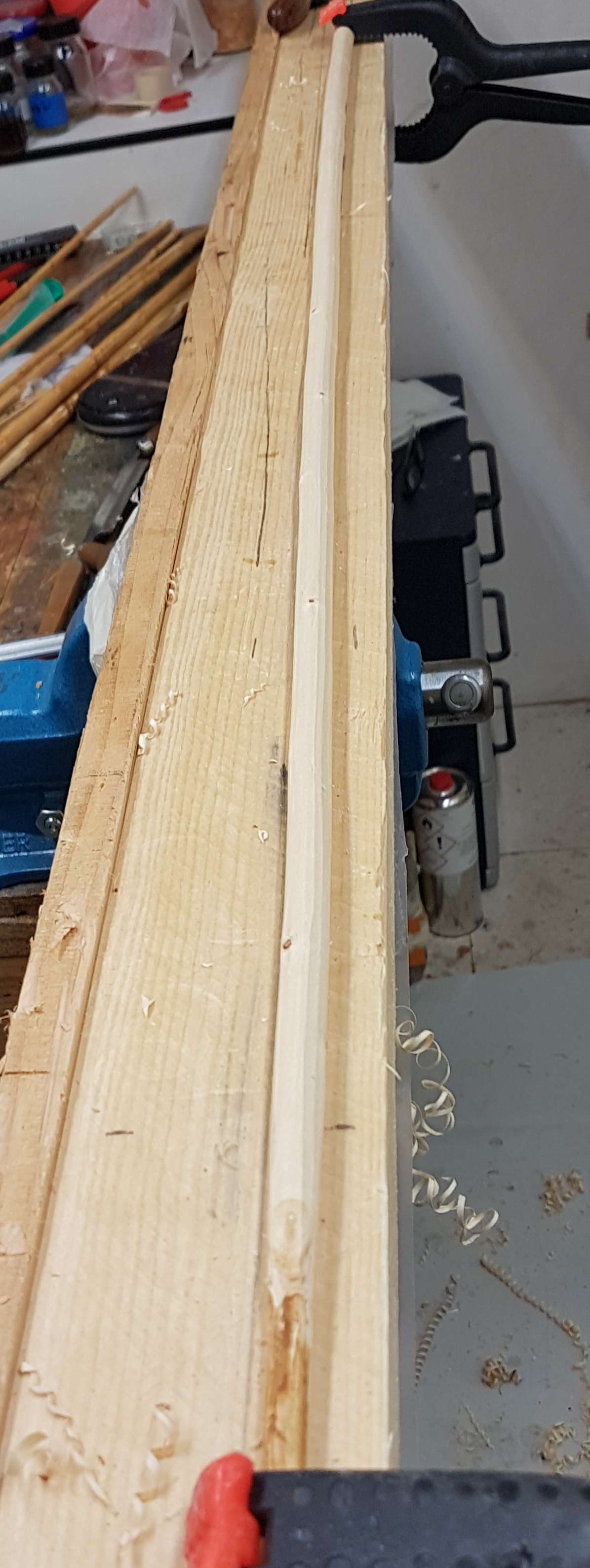

Dann habe ich 4 Kirschpflaumenstängel mit Hilfe des Schweifhobels auf etwa gleiches Gewicht gebracht - die Teile werden nochmal gerichtet, ich möchte möglichst wenig seitliche Spannung im fertigen Konstrukt haben.

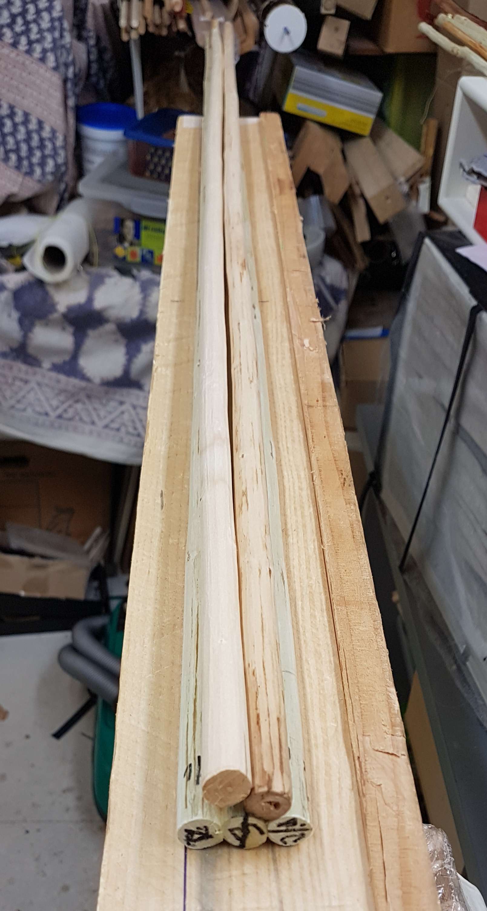

so sieht später das Konstrukt im Querschnitt aus
Das war der schwerste Stängel

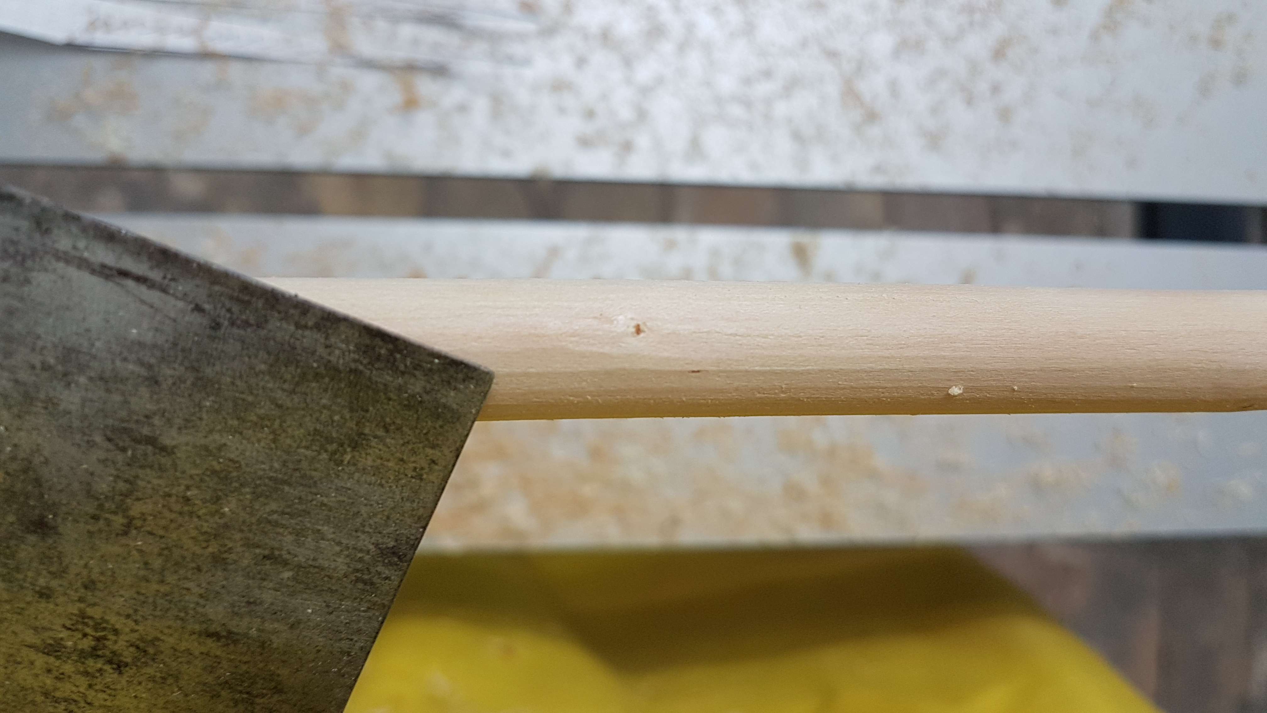

Hier war eine Gabelung an einem Stängel, habe ich mit einem kleinen Ziehmesser weggeschnitten
Zum Hobeln habe ich immer den jeweiligen Stängel auf einen Balken gezwungen und rundum abgeschält
das vorläufige Gewicht der 4 Kirschpflaumen-Stängel. Die Teile sind aber noch nicht trocken genug

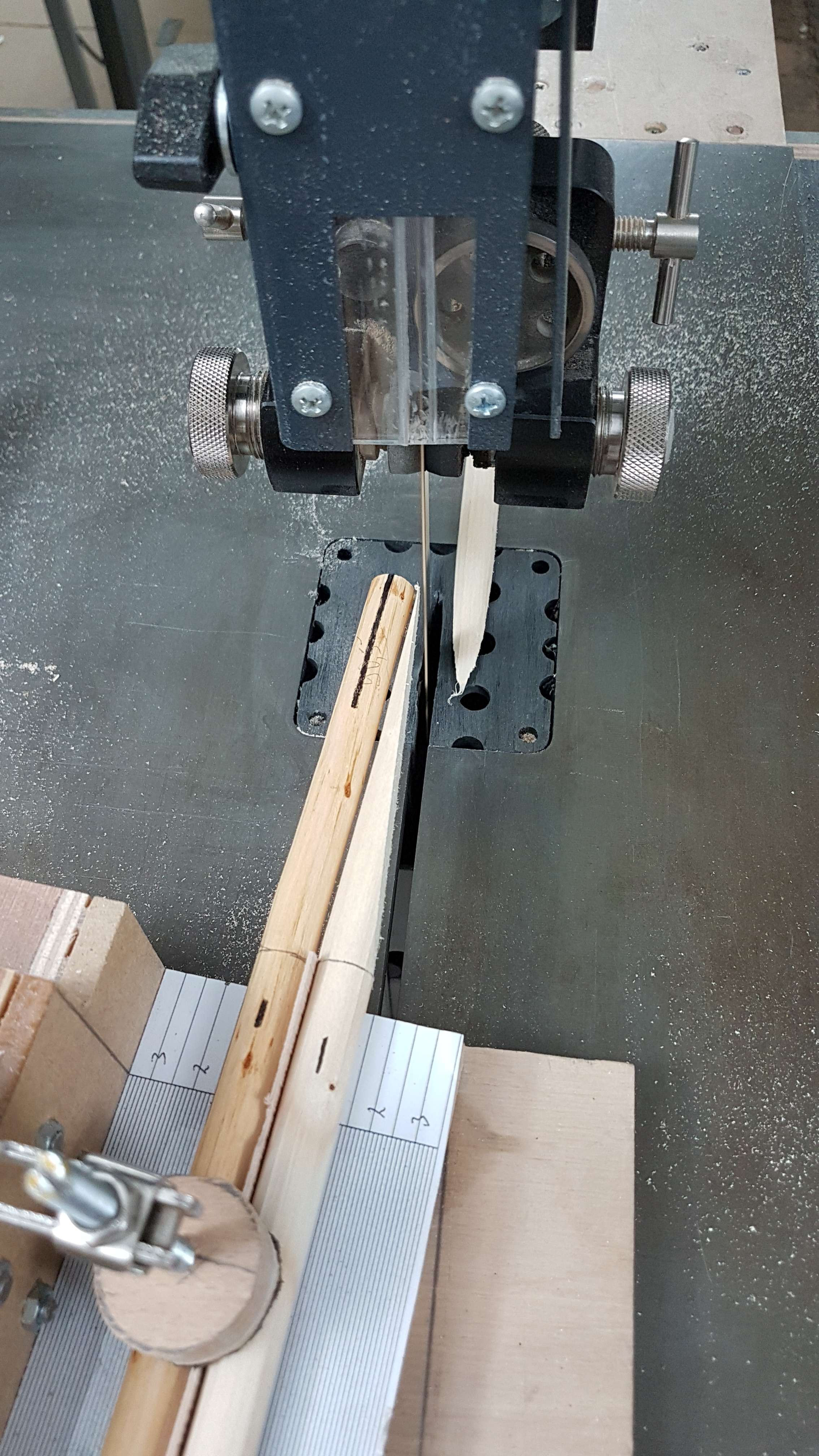

Heute ging es weiter, ich habe mich für Schrägspleiße entschieden, was bei den 3 zusammengeklebten Hasel-Stängeln einem Z-Spleiß entspricht - erschien mir am einfachsten.
Mit Einhandhobel hervorstehende Teile entfernt und an zweiten Dreierstängel angepasst
Stirnseite der angepassten Stängel
zunächst mal die Enden gerade geschnitten
Hasel in Spleißlade eingespannt und Spleiß geschitten

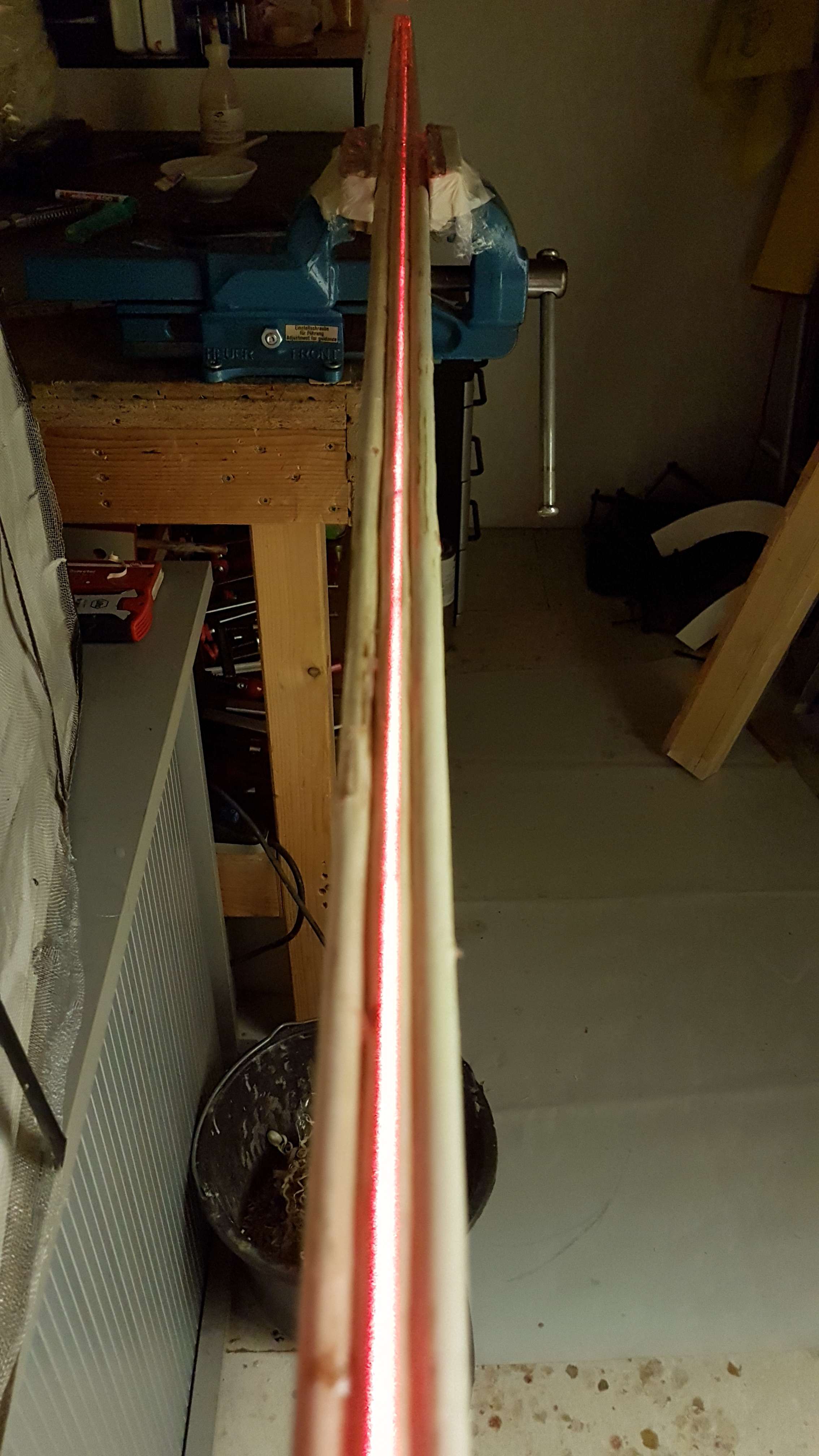

Haselspleiß geklebt und gezwungen
Check Hasel schön gerade

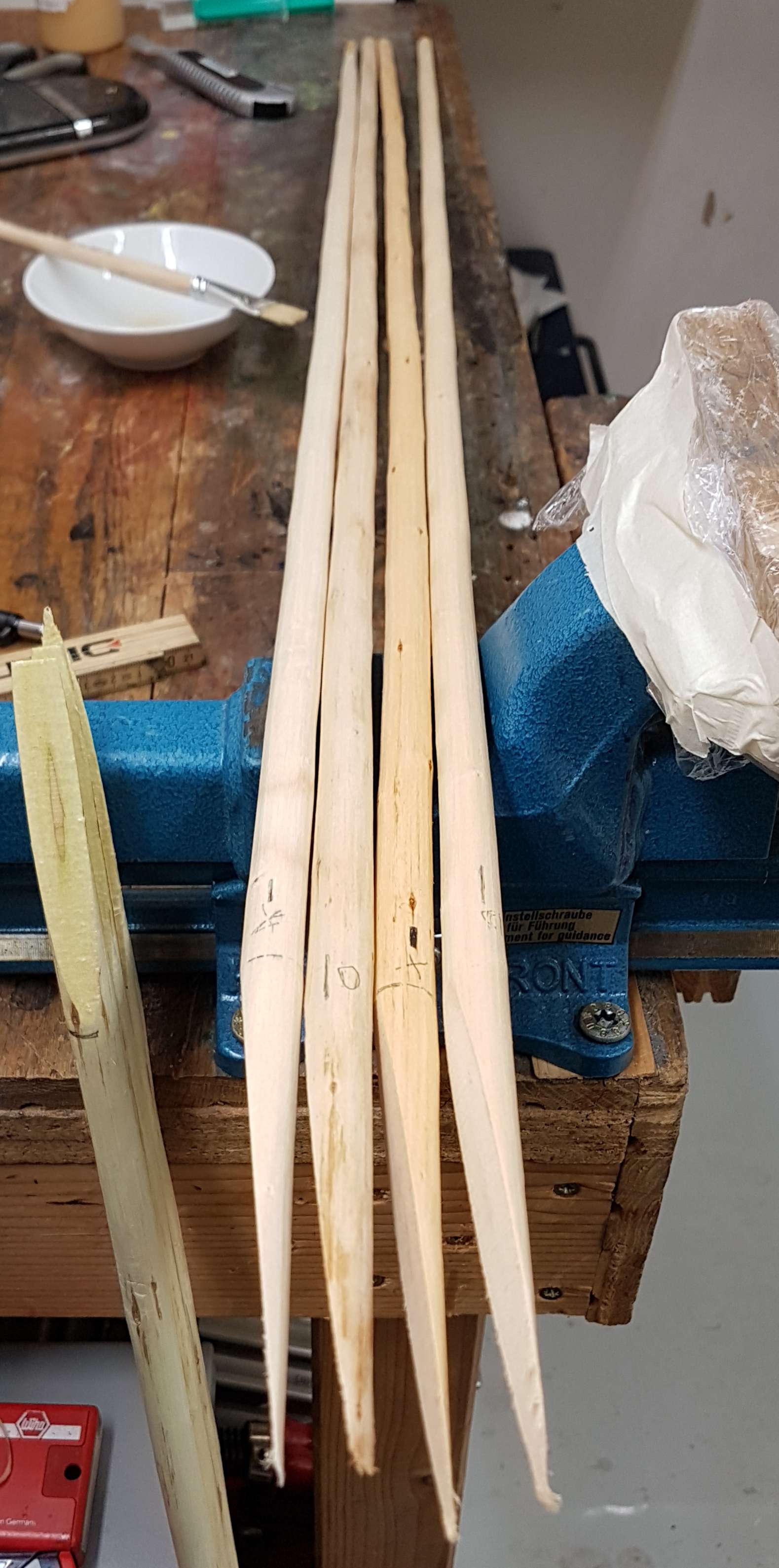

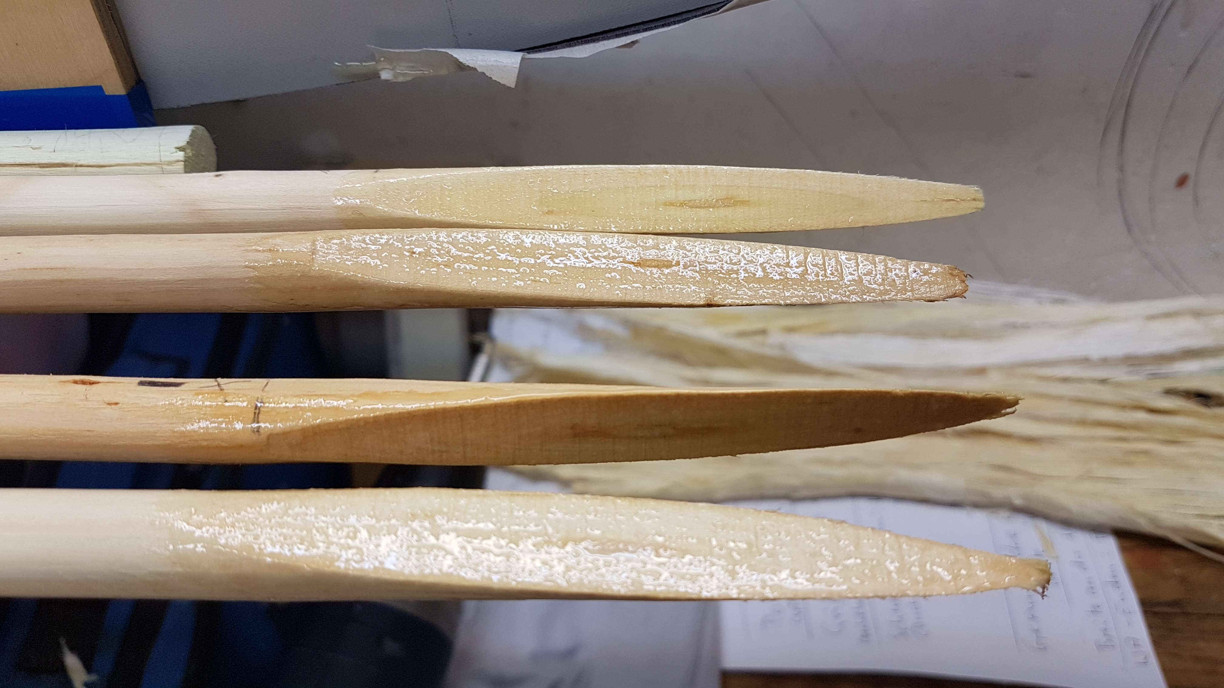

Dann ging es mit den Kirschpflaumen-Stängeln weiter. Alle gewogen, sind noch nicht ganz trocken und nochmal gerichtet. Dann die Bauchseite rausgesucht und markiert (möglichst wenig Äste auf der Druckseite).
Danach die Spleiße geschnitten, die Stängel mit Ziehklinge geputzt und die Spleiße grundiert.
erster Spleiß geschnitten
zweiter Spleiß geschnitten
Reste von Säge mit Schleifpapier entfernt, das Sägeblatt ist bald fertig
Kanten vom hobeln mit Ziehklinge entfernt
Krischpflaumen-Stängel gerichtet (muss ich wohl einen nachrichten) und geschnittene Spleiße
Kirschpflaume Spleiße grundiert

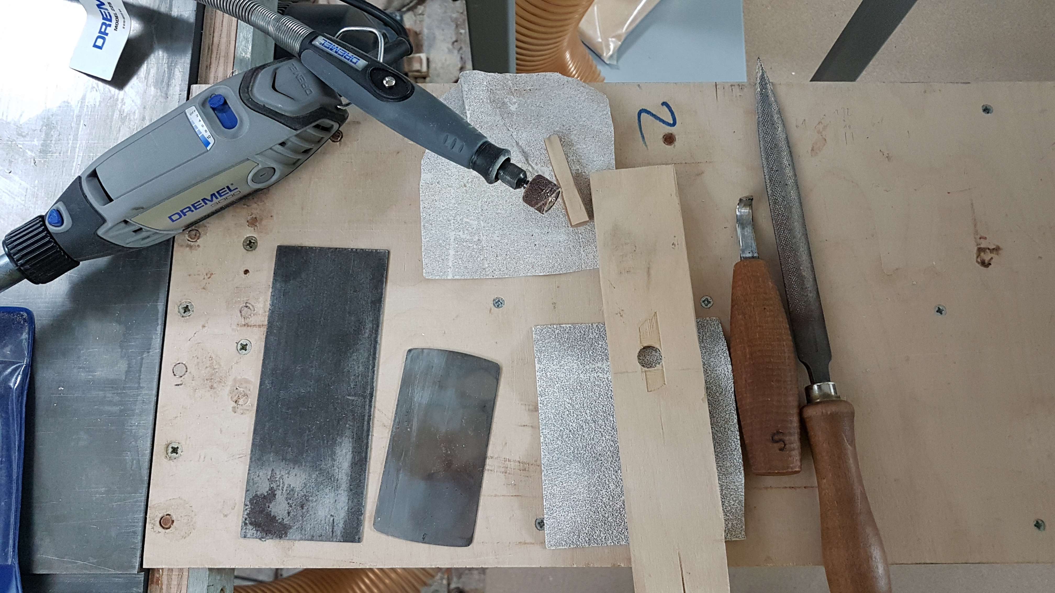

Vorgestern habe ich die Passung zwischen den Hasel und Kirschpflaumen Stangen verbessert. D.h. bei den verklebten Haseln die beiden Rinnen, in die die Kirschpflaumen eingeklebt werden, mit dem Dremel und Schleifpapier verbreitert und vertieft.
Außerdem habe ich bei den Kirschpflaumen die minimal hervorstehenden Aststellen abgeschliffen.
Zusätzlich musste ich bei einer Stange einseitig die äußeren 50 cm im Durchmesser reduzieren.
eine Aststelle
eine Aststelle
Werkzeug
Werkzeug
