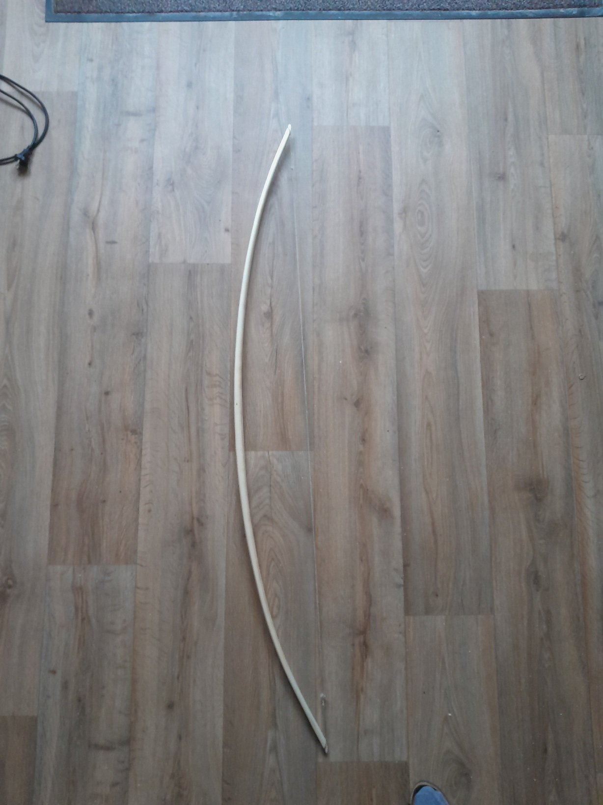

Bogen leicht reflex aufn Balken gespannt und anschließend sanft mit der HLP bearbeitet
Ein Wurfarm hat sich stärker in den Reflex gezogen wie der andere
Aufgespannt
Aufgespannt
Ich lass dem Bogen noch mindestens bis morgen Zeit sich zu aklimatisieren. Anschließend Tiller kontrollieren und den Bogen fertig machen.
Lg Tom Tom

schöner Mantra Tiller! Gefällt mir! LG Stephan
Beiträge: 3981
Hat Dank erhalten: 33 Mal
Re: Saplingbow 15, Tom Tom, Bergulme, Rottanne
@Chirug
Was ist ein Mantra Tiller?
Lg Tom Tom
Beiträge: 951
Hat gedankt: 90 Mal
Hat Dank erhalten: 123 Mal
Beitrag von Indie12 »
Ich tippe mal:
"Griff/griffnah leicht biegen lassen, sodass sich kein Set entwickelt.
Hauptbiegezone so biegen lassen, dass sich nur leichtes Set entwickelt.
WA enden steif lassen. "
(Tim Baker(?), in der TBB Vol. 1)
Richtig getippt?
Gruß Martin

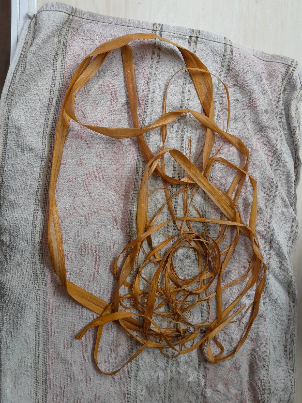

So das Ende ist ja in Sicht also noch schnell den Griff gebastelt.
Abgezogener Ulmenbast vom gleichen Rohling
In Wasser eingeweicht, anschließend mit einem Handtuch die überschüssige Flüssigkeit abgetrocknet

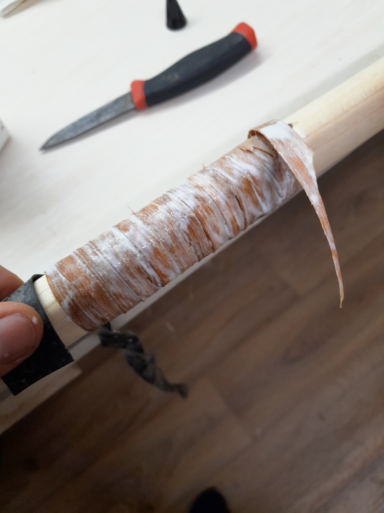

Griffbereich markiert und mit normalem Holzleim bestrichen
Rumwickeln und nochmal mit Leim einstreichen

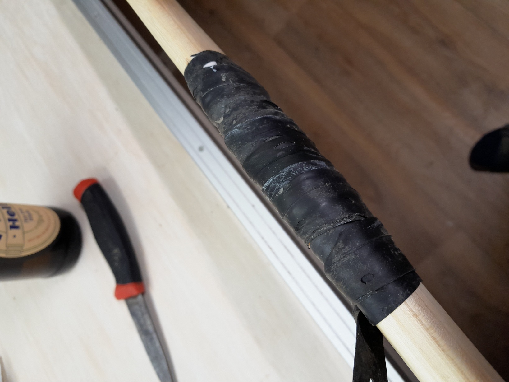

Und mit Farrahdschlauch wickeln
So sah das ganze nach 1.5h dann aus. Durfte jetzt über Nacht durchtrocknen und wird morgen fertig gemacht
Lg Tom Tom

TomTom!
Bin neugierig, wie das aussieht, wenn es trocken ist. Habe ich noch nie gesehen, die Fotos aber sofort abgespeichert, sieht nämlich super aus, für einen Selfbow perfekt, jetzt noch eine Sehne aus echter Sehne oder Brennesselfasern! lG Stephan

Sehr gute Idee der Griff aus Ulmenbast.
Schlanker, eleganter Bogen.
Gefällt mir.
