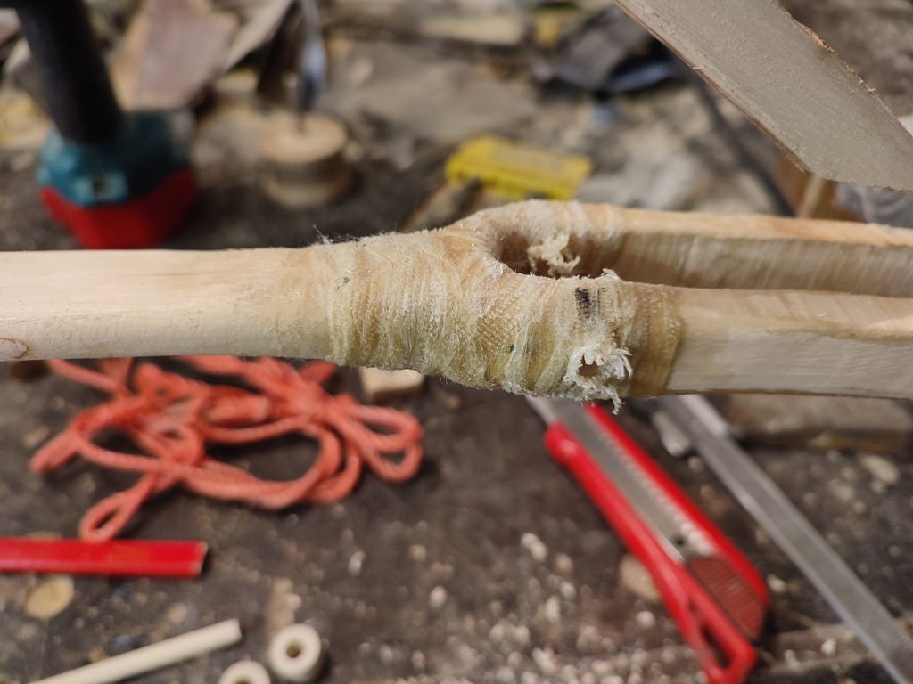

Der Hasel Navi Bogen ist gut voran geschritten. Heute wurde der Innenbogen mit dem Hauptbogen verheiratet ;D Das war ein gefummel... bis alles soweit passte...
Nachdem der Griff in der Dicke reduziert wurde, erste anprobe
dann die Wurfarme für den innen liegenden Stab angepasst
erste Anprobe
erste Anprobe
Stäbe eingeklebt
Stäbe eingeklebt
Flächen vom Kleber befreit
erste Anprobe mit allem
Innenbogen mit dem Hauptbogen verklebt und das abgeschnittene Griffteil oben drauf geklebt
schön festziehen
schön festziehen
fast alles in Flucht... der Innenbogen ist halt Natur gewachsen:)
Morgen bekommt der Griff eine Sehnenwicklung und dann geht es die Tage zum Tillern. Mal sehen was sich alles verändert hat ;D

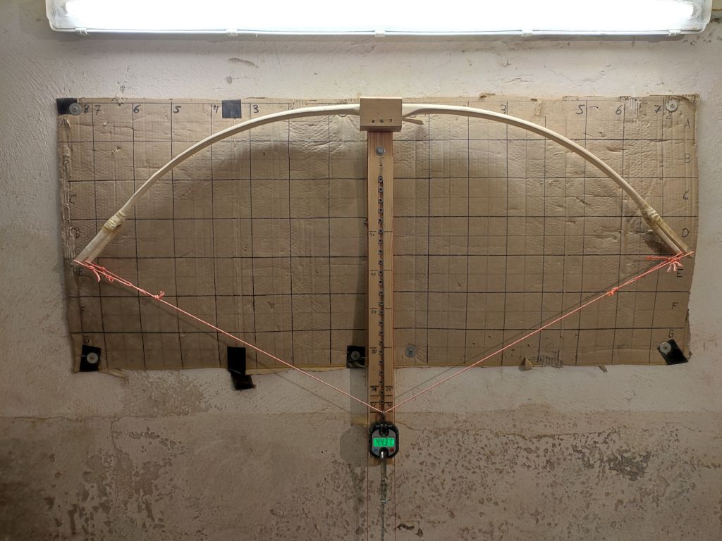

Ich habe mal die Hasel Nadel vom Fichtenbogen genommen und einen Dübel und 2 Rollen gedreht. Die Welle hat einen Durchmesser von 7mm ...ich denke das wird halten. Ich habe den Bogen mal auf 20'' gezogen...der Innenbogen ist noch viel zu stark. Ich komme auf 40#@20'', ohne Innenbogen hatte ich 43#@32''. Jetzt wird erstmal der Innenbogen auf beiden Seiten gleich dick gemacht und dann der Griff mit Sehne umwickelt, erst dann geht es weiter. ;D Aufspannen ist überhaupt nicht einfach, vor allem mit dem 2 Seilsystem, da werde ich mir noch was einfallen lassen...
Dübel gerdeht
Dübel gerdeht
Am Bandschleifer alles passend gemacht
sieht gut aus
sieht gut aus
die zweite Seite
die zweite Seite
LG Markus
20'' Auszug
20'' Auszug
