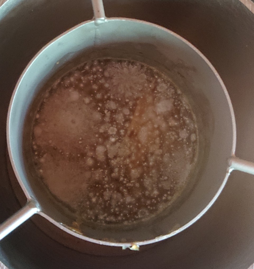

kra hat geschrieben: 07.04.2023, 20:46Dann siehst du, ob die Konsistenz passt oder ob du noch etwas Wasser oder Granulat zugegen mußt.
Trotz Deiner guten Anleitung habe ich zu viel angemacht, wie lange hält er sich Deiner Erfahrung nach im Kühlschrank?
Liebe Grüße benzi
Beiträge: 7181
Hat gedankt: 217 Mal
Hat Dank erhalten: 216 Mal
Re: Bambus Yumi Reparatur
Mit Kühlschrank habe ich wenig Erfahrung. Im Tiefkühlfach ("luftdicht" in Plastiktüte) sehe ich 1 Jahr nicht als problematisch an.

Im Kühlschrank gammelt dir der allerspätestens nach 14 Tagen weg, eher nach einer Woche. Drei bis max. vier Tage sollten noch kein Problem sein.
Ädit: Das Zeug ist ein hervorragender Nährboden für Mikroorganismen aller Art (und leckeres Katzen- und Hundefutter dazu...).

F'al Gran hat geschrieben: 16.09.2023, 13:11 Im Kühlschrank gammelt dir der allerspätestens nach 14 Tagen weg, eher nach einer Woche....
Ich hab nach Deinem Beitrag in den Kühlschrank gesehen... Hatte ich am 1. September reingestellt, Du hast recht, danke! 🙏

Spül's weg. Das nächste mal gibst du den Rest gleich für den Hund frei.
Wenn du brauchst hab ich Nachschub.

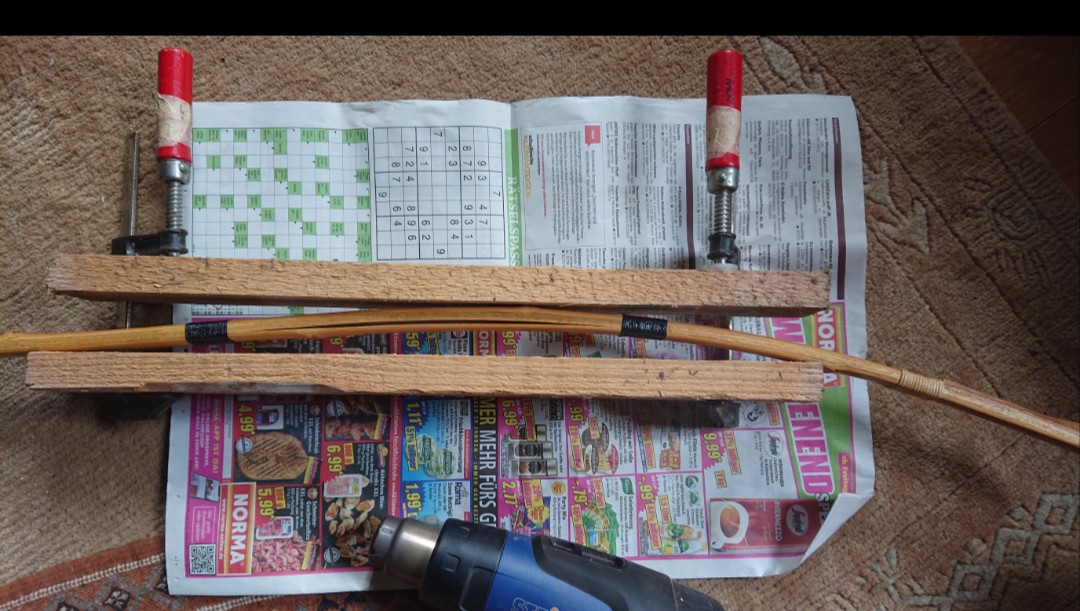

So, hier geht es nach langer Zeit weiter...
Die Klebung hält Standhöhe aus... wie zu erwarten war, muss der Bogen aber in der Form korrigiert werden... meine Suche nach meinem Korrektur Holz war erfolgreich und ich habe es eingesetzt, allerdings gehe ich davon aus, dass kalt nicht funktionieren wird... aber wo und wie genau erhitzt?
Ich bin für konstruktive Kritik dankbar! 🙏
Beiträge: 8946
Hat gedankt: 1233 Mal
Hat Dank erhalten: 213 Mal
Ich habe zuerst leicht mit der HLP erwärmt und dann beschlossen, dass die Sonne das besser kann... gleichmäßiger und mit mehr Geduld..🙈😊
aus Reflexbogen
Das Korrekturholz war über Nacht dran, und heute morgen sah es gut aus... der Bogen wird vermutlich immer diese Korrektur vor dem Schießen benötigen, aber das ist ok für mich... es war ein Geschenk von RoLi hier ausm Forum...🥰
Jetzt ne Mittelwicklung anbringen und dann nach langer Zeit der ersten Schuss .....mit Schutzbrille...😊
