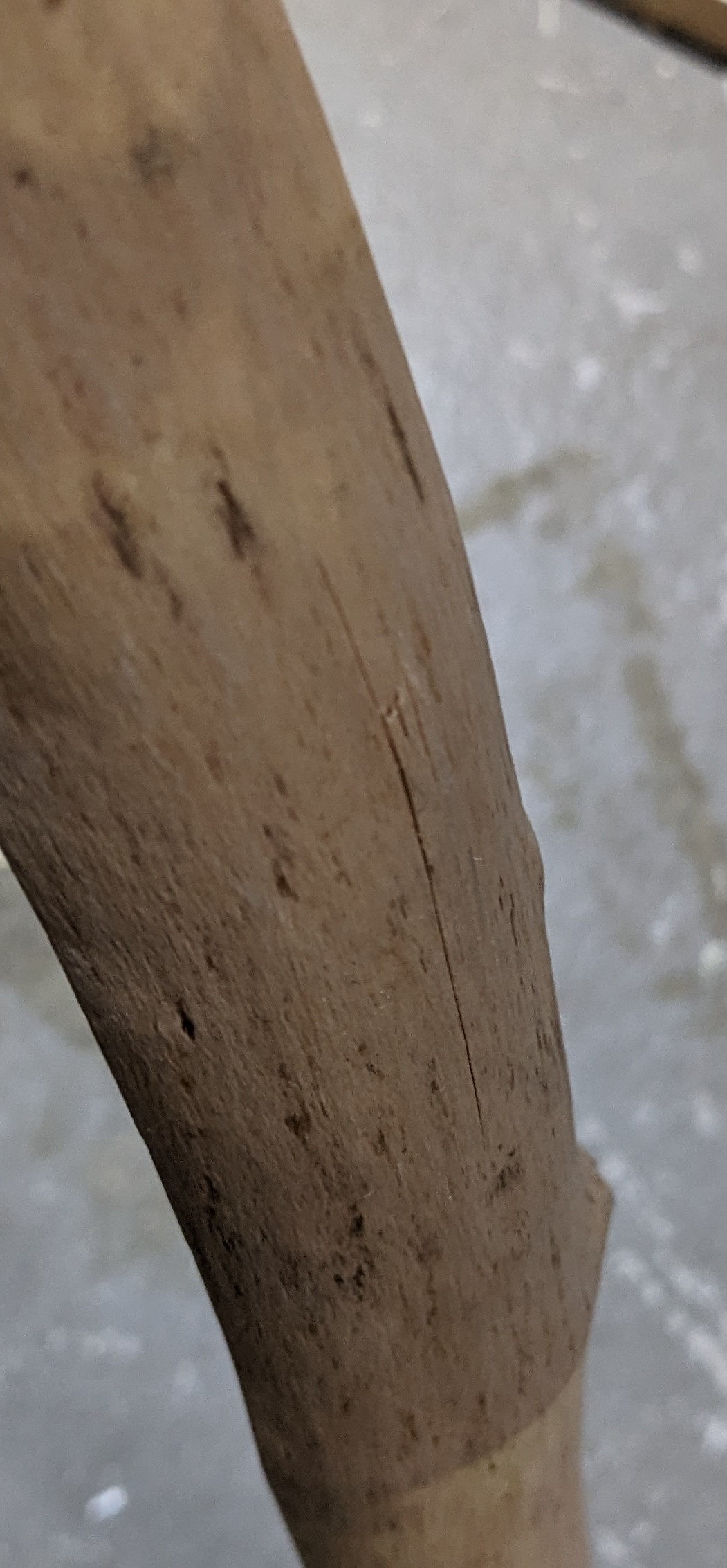

Die Stauchbrüche sind typisch bei Robinie, die hatte ich auch bei gutem Holz, wenn der Tiller nicht optimal ist.
- fka
- Beiträge: 1004
- Hat gedankt: 101 Mal
- Hat Dank erhalten: 87 Mal
Re: Saplingbow 16, fka, Runzelblättriger Schneeball, Robinie
Ich glaube ein Facing wäre die einzige Option. Das ist dann aber zu viel Aufwand, nur dafür, dass er mir dann doch noch an der Gamnel Stelle bricht...
Die Stauchbrüche sind fast komplett über den ganzen Bogen verteilt, das sagt mir, die Belastung ist gleichmäßig verteilt und der Tiller zumindest ok.schnabelkanne hat geschrieben: ↑07.01.2024, 18:11 Die Stauchbrüche sind typisch bei Robinie, die hatte ich auch bei gutem Holz, wenn der Tiller nicht optimal ist.
Darunter ist Alu Folie zum Schutz der Holzes das ich nicht biegen wollte. Da die Folie nicht alleine stramm am Holz sitzen wollte, hab ich bisschen Klebeband drum gemacht.Michel in der Hütte hat geschrieben: ↑07.01.2024, 15:37 Warum hast du denn auf dem ersten Bild den Stave in Paketband gepackt?

ich habe einen 62 Pfund Robi hier (in einem BBKurs als Teilnehmer gebaut) 13 Jahre alt, mit Stauchrissen ,
ABER die zeigen sich komplett als X Risse am Bauch, den schieße ich gelegentlich so JfF und bedenkenlos..
solange die nicht um die Ecke wandern Richtung Rücken........................

Das die nicht fatal sein müssen, gebe ich dir recht. Aber im Sap Turnier möchte ich keinen Bogen mit Knitter präsentieren

Zumal die Knitter nicht typische Stauchbrüche sind, wie Alfredle sie beschreibt und ich selbst sie von meinen Robinien kenne. So schuppig wie sie bei dir aussehen... vllt hat sich der Pilz doch ins Kernholz verirrt.

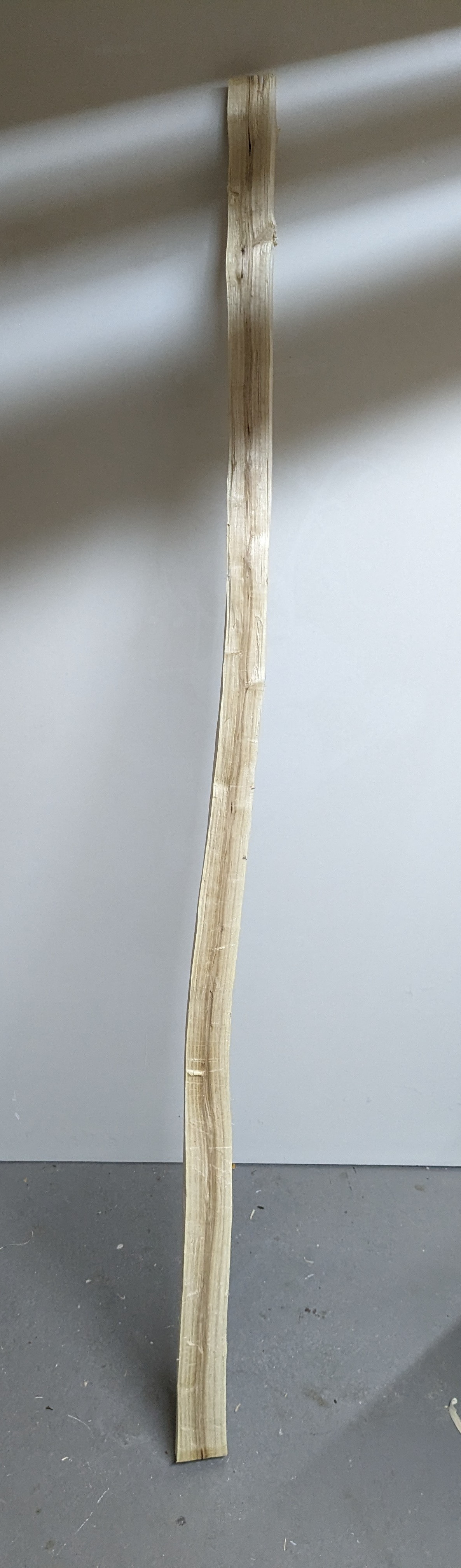

Erfreulicherweise, hatte die deflexe Seite der Robinie eigentlich keine Überraschungen unter der Rinde. Ich habe jetzt mal ein Decrowning bis zum Frühholz des letzten Splintringes gemacht und überlege bis morgen, ob ich doch die Außenseite als Rücken anstatt die Innenseite nehme und sollte ich das machen, ob ich den letzten Splintring komplett stehen lasse.
Das ist ein weitaus schöneres Stück Robinie als erst angenommen, da möchte ich nichts überstürzen...
Den Splint habe ich komplett mit verdünnten Leim versiegelt und r stave kommt jetzt wieder in die Garage.

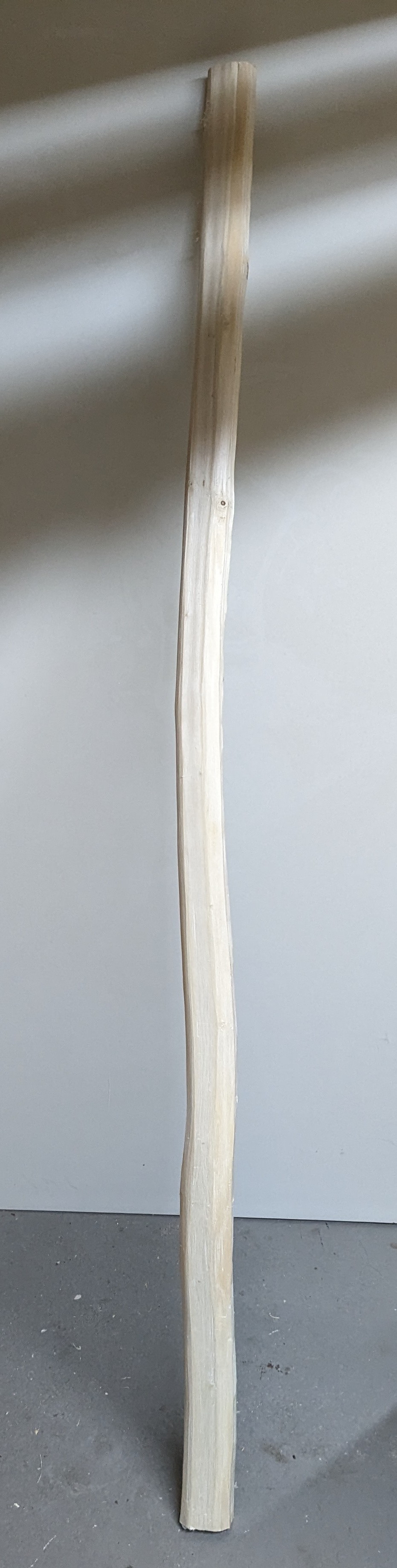

Der Schneeball hat etwas viel Reflex, also habe ich ihn in eine "Möwenschwinge" Form gebogen. Das habe ich bisher noch nie versucht.

Hatte eine schöne Form der Schneeball, hoffe er verzieht sich nicht.
Schöne Robinie, die zweite, mit tollen Ringen.
