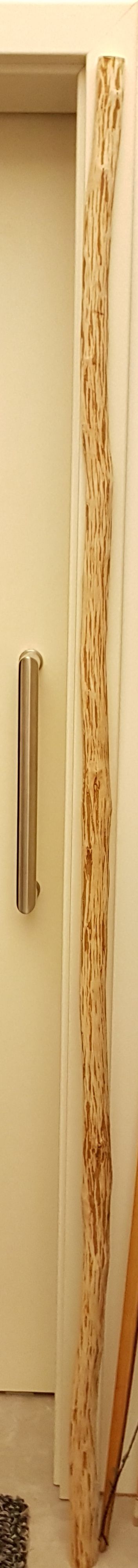

Heute habe ich die beiden Laminate wieder mit der HLP aufgewärmt und die Hainbuche darf jetzt auf der Heizung liegen.

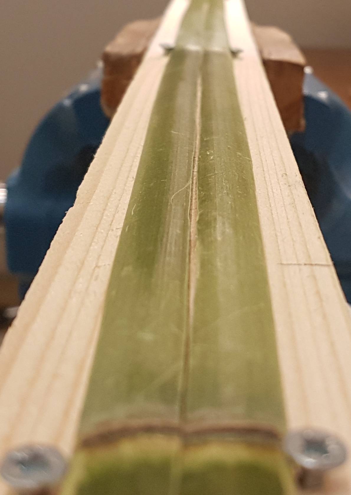

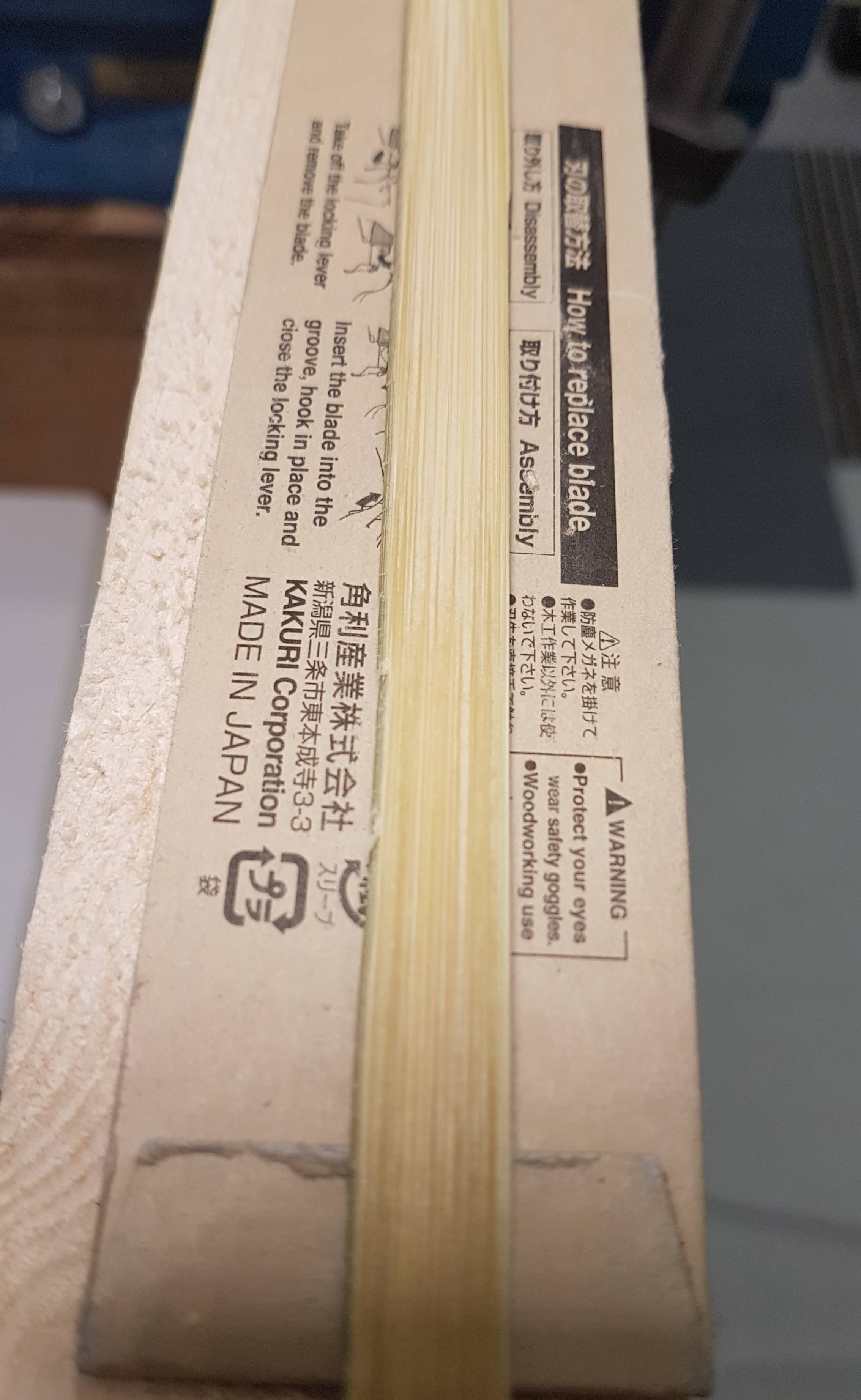

Außerdem habe ich mich entschlossen den Bambusstreifen längs zu teilen, da die Rundung nur einen ca. 12 mm breiten Streifen zulässt. Ich habe eine Säge genommen, da mir spalten zu riskant war - wenn der Spalt ungünstig läuft ist das Laminat hinüber. Die Dicke wurde reduziert, so dass die Laminate jetzt bei ca. 2,5-2,8 mm Dicke liegen. Jetzt dürfen die Streifen erstmal fertig trocken und dann gibt es die noch notwendigen Feinarbeiten in der Breite und Dicke.
Hier die Japansäge im Einsatz
hier sieht man gut, dass der Bambus noch nicht durchgetrocknet ist. Oben das helle ist trocken und unten das dunkle noch feucht.

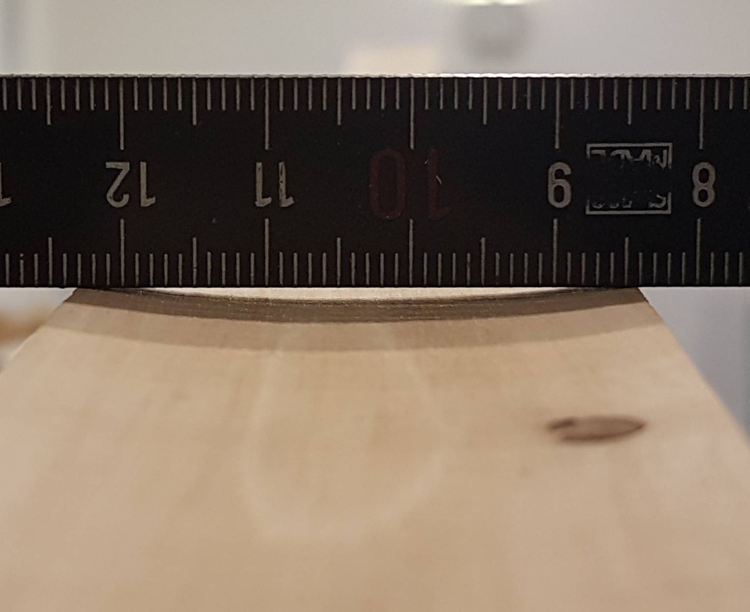

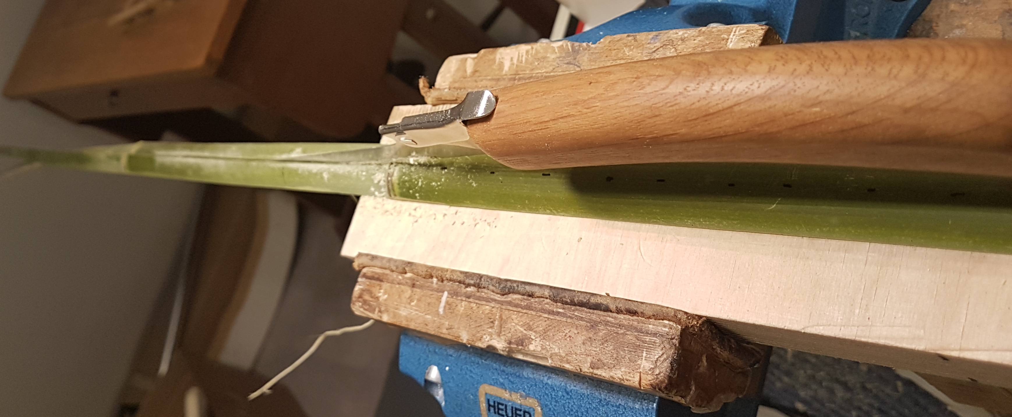

Die Dicke habe ich mit einem Schweifhobel reduziert

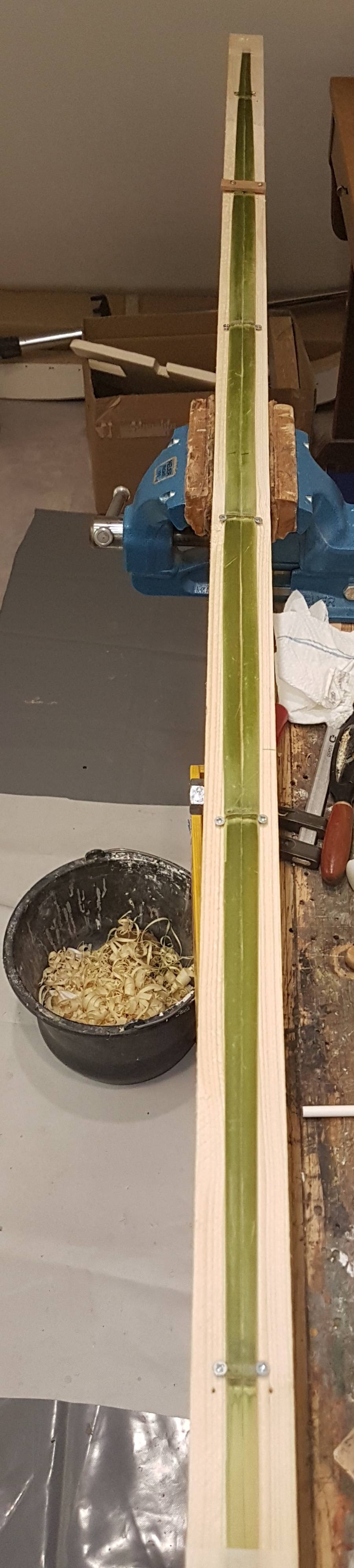

hier sieht man schön den späteren Doppelrücken und die noch anzupassende Längskante
hier die aktuelle Längsansicht. Die Seitenkanten werden später noch derart angepasst, dass ich ohne Lücke kleben kann

Sehr interessant, einen Doppelrücken hab ich noch nie gesehen. Hast du sowas schon mal gebaut?

Hast du vor die markierte Stelle irgendwie aufzufüllen?
Oder lässt du die so?

Doughal hat geschrieben: 08.01.2024, 20:40 Sehr interessant, einen Doppelrücken hab ich noch nie gesehen. Hast du sowas schon mal gebaut?
Nein, wird mal Zeit 😁🏹
Doughal hat geschrieben: 08.01.2024, 20:40 Hast du vor die markierte Stelle irgendwie aufzufüllen?
Ist ja noch nicht geklebt und die Streifen werden noch angepasst - Lücken will ich keine einbauen.

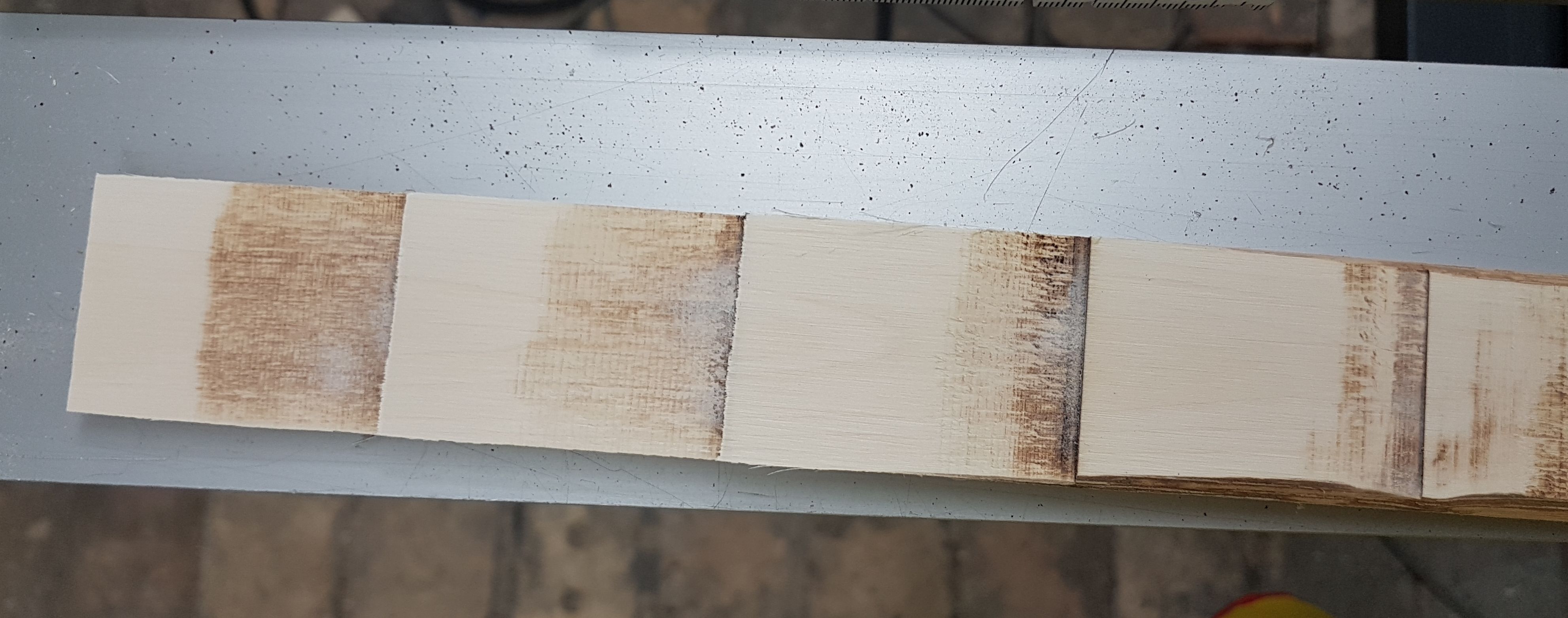

Hainbuche1 verliert kaum noch Wasser, deswegen habe ich heute die Klebeseite geschliffen. Zunächst mit Raspelarbeit einigermaßen geebnet und dann mit einer Schleiftrommel fertig geschliffen. Es kann sein, dass ich ein paar Stellen noch per Hand nachschleif muss, alles in allem ist das Teil aber klebebereit.
Da die beiden Laminate im Griffbereich zu dünn werden, kommt noch ein Laminat dazwischen - hierfür werde ich aus praktischen Gründen und zur Gewichtsersparnis Hasel nehmen. Das muss erst noch fertig trocknen, genauso wie das Hasellaminat.
Hier ist das Laminat noch nicht fertig geraspelt. Man sieht an den Rändern, dass doch einiges an Holz weg musste
Raspelarbeit beendet

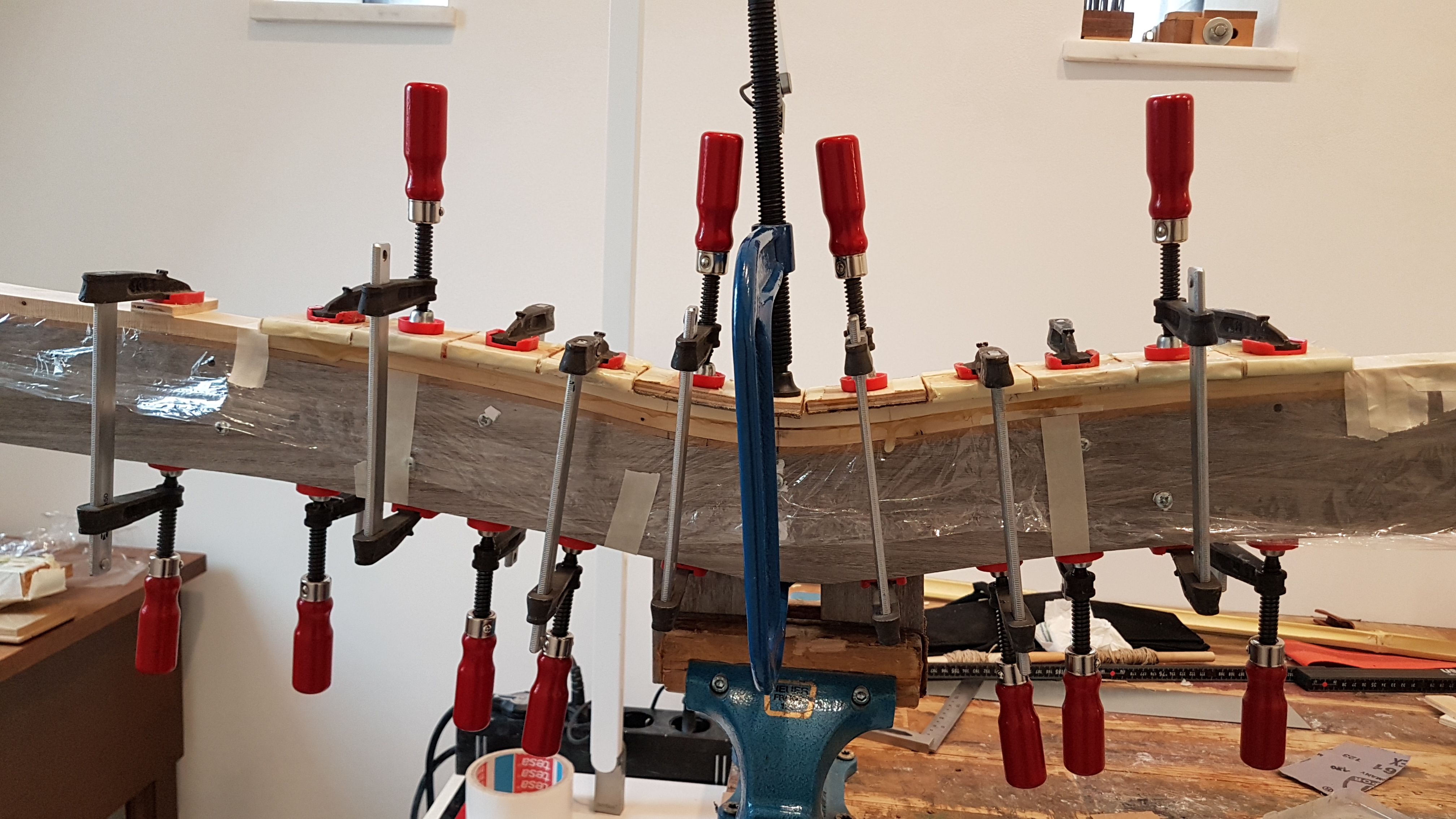

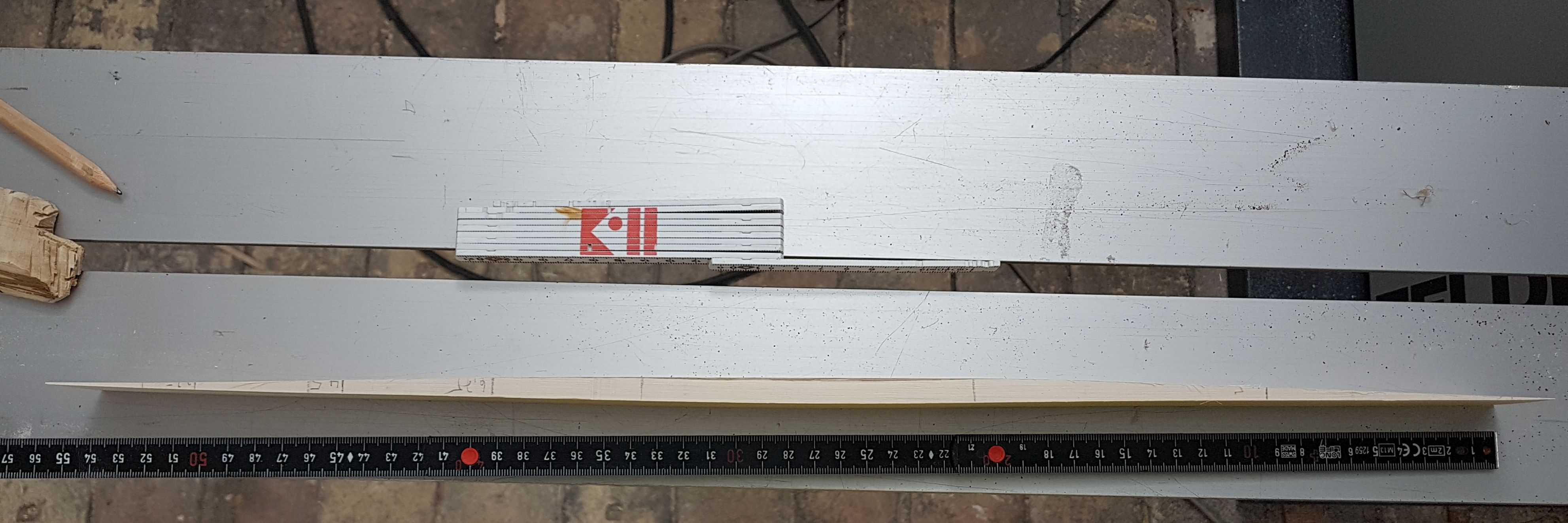

Heute wurde das Hainbuche-Laminat per Hand nachgeschliffen und das Powerlam (Hasel) getapert und in die Form gebogen.
Handschliff mit 60er

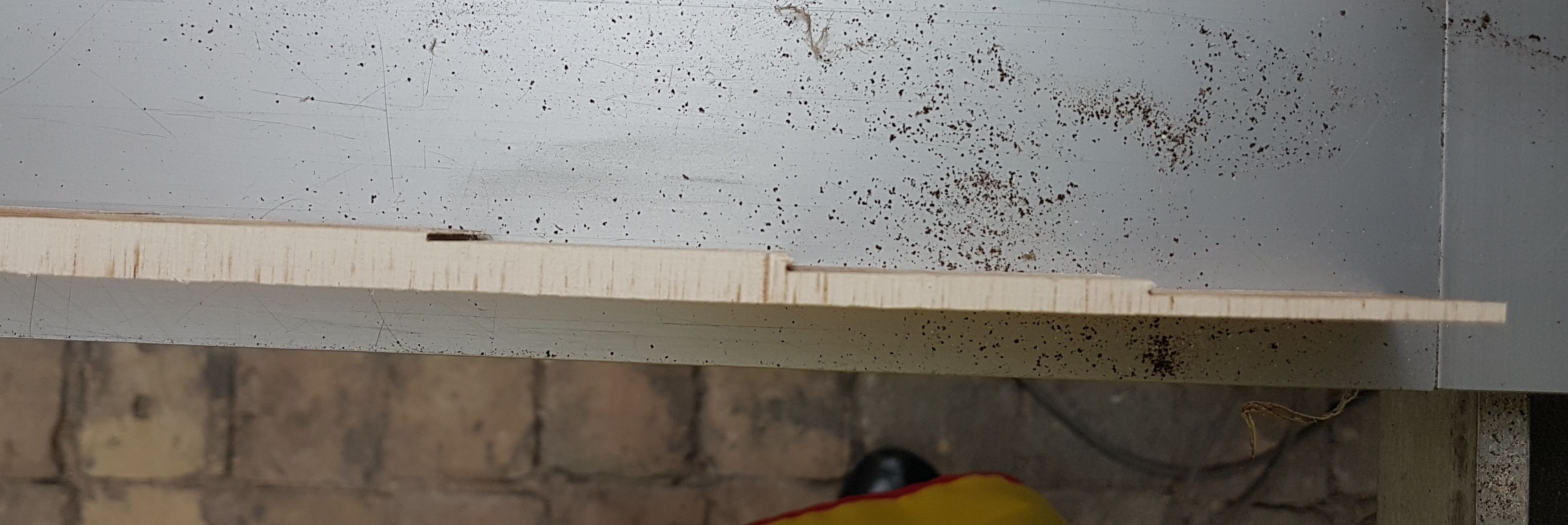

Bei getaperten Laminaten säge ich zunächst stufenweise mit der Bandsäge, damit ich nicht soviel mit dem Bandschleifer arbeiten muss
Durch das stufenweise einsägen habe ich gute Orientierungshilfen zum schleifen des Tapers
Das Powerlam mit dem Bandschleifer geschliffen
hier sieht man den Taper beim Powerlam
Das fertig geschliffene Powerlam noch gerade

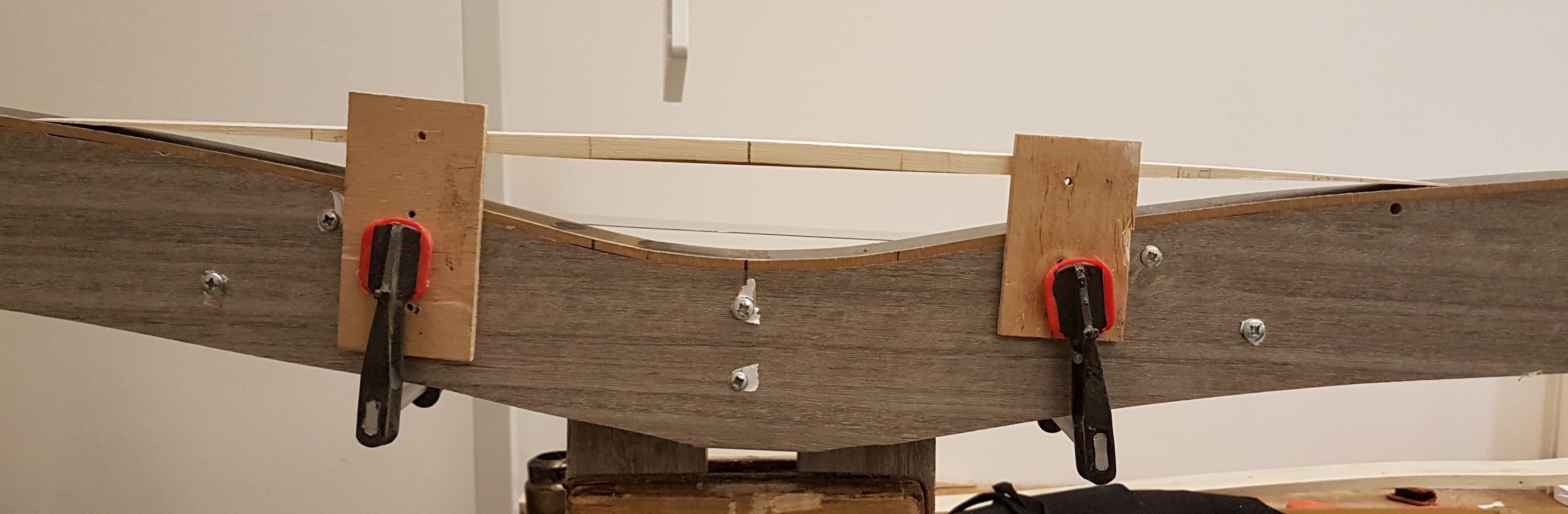

Das Powerlam ist gebogen und testgezwungen - passt

Gerade eben habe ich das Powerlam auf die Bauchlage geklebt. Ich klebe jedes Laminat einzeln, da ich so eine bessere Kontrolle habe.
Powerlam geklebt
Powerlam geklebt
wenn überall an der Klebefuge Kleber ausläuft, heißt das für mich dass genug Kleber auf den Laminaten war.
Eine gebohrte Aststelle wurde auch gleich gefüllt. Man sieht nichts und damit meine ich keinerlei Bläschen - so soll das im Optimalfall sein

Hallo Neumi,
wie machst du das denn das keine Blasen auftreten?
Mit Hitze?
Grüße, Daniel
Beiträge: 6751
Hat gedankt: 268 Mal
Hat Dank erhalten: 389 Mal
Re: Saplingbow 16, Neumi, Bambus, Hainbuche und Hasel
Genau, ich stelle meine HLP auf 120-140° C ein und föhne das Epoxid rein. Genauso föhne ich die mit Kleber eingeschmierten Flächen ab. Keine Blasen, auch keine Mikrobläschens im Kleber, außerdem bekommt der Klebstoff noch eine gute Menge Energie für eine verbesserte Klebefestigkeit.
