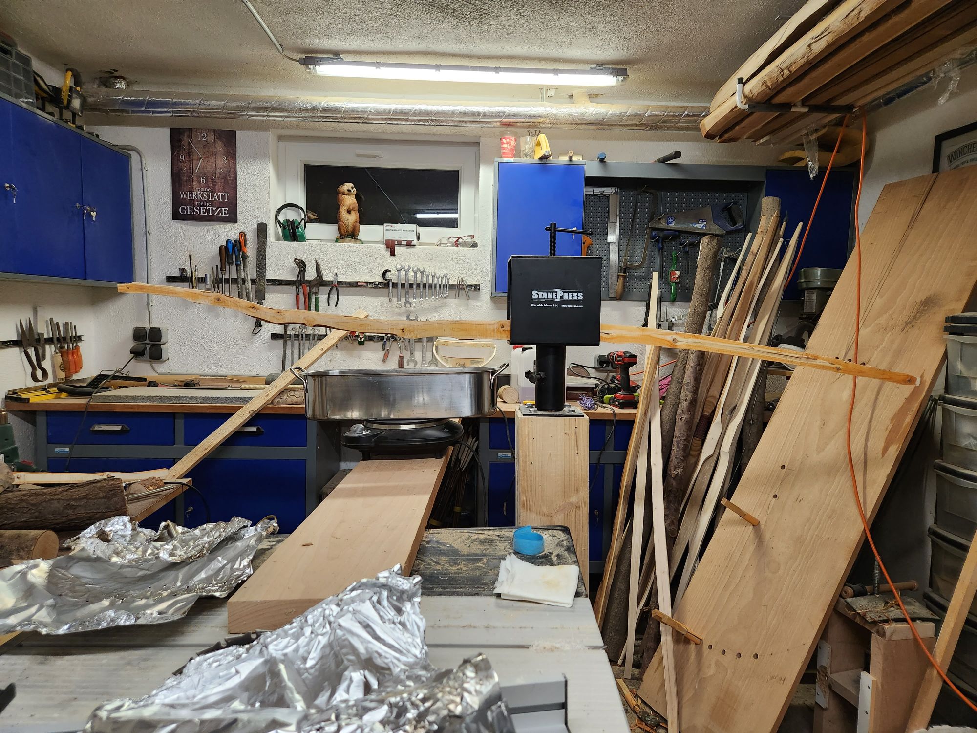

Re: Saplingbow 16, Bogenbas, Kirsche
benzi hat geschrieben: 15.01.2024, 06:36 Nach was für einem Topf suche ich denn im Netz um so eine tolle Wanne zum Dämpfen zu finden? 🤔
Geh zum Jeff Bezos und geb "Wanne Metall" ein! ;D
Beiträge: 1762
Hat gedankt: 89 Mal
Hat Dank erhalten: 130 Mal
schnabelkanne hat geschrieben: 14.01.2024, 22:27 Schöne grosse Pfanne, die macht ordentlich Dampf. Ich hab als Gewicht immer einen Kübel mit Wasser genommen, da kannst du bei Bedarf einfach das Gewicht erhöhen oder reduzieren.
Guter Tipp 👍🏻
Den hab ich von meiner Oma bekommen. Laut ihr wird der zum Dämpfen von Fisch verwendet. Da war nämlich auch ein Gittereinsatz dabei wo man den Fisch drauf legen kann.

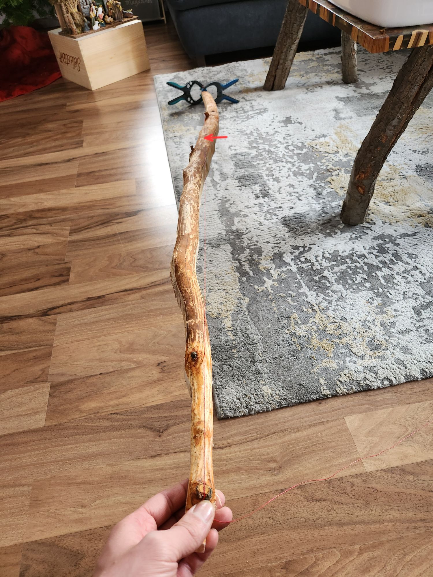

Die Sehnenlage passt leider noch nicht ganz. Am Foto hab ich die Bogenmitte mit dem Pfeil markiert. Liegt ca 1cm neben der Mitte weshalb ich das ganze nochmal wiederholt hab. Mal schaun was diesmal rauskommt.

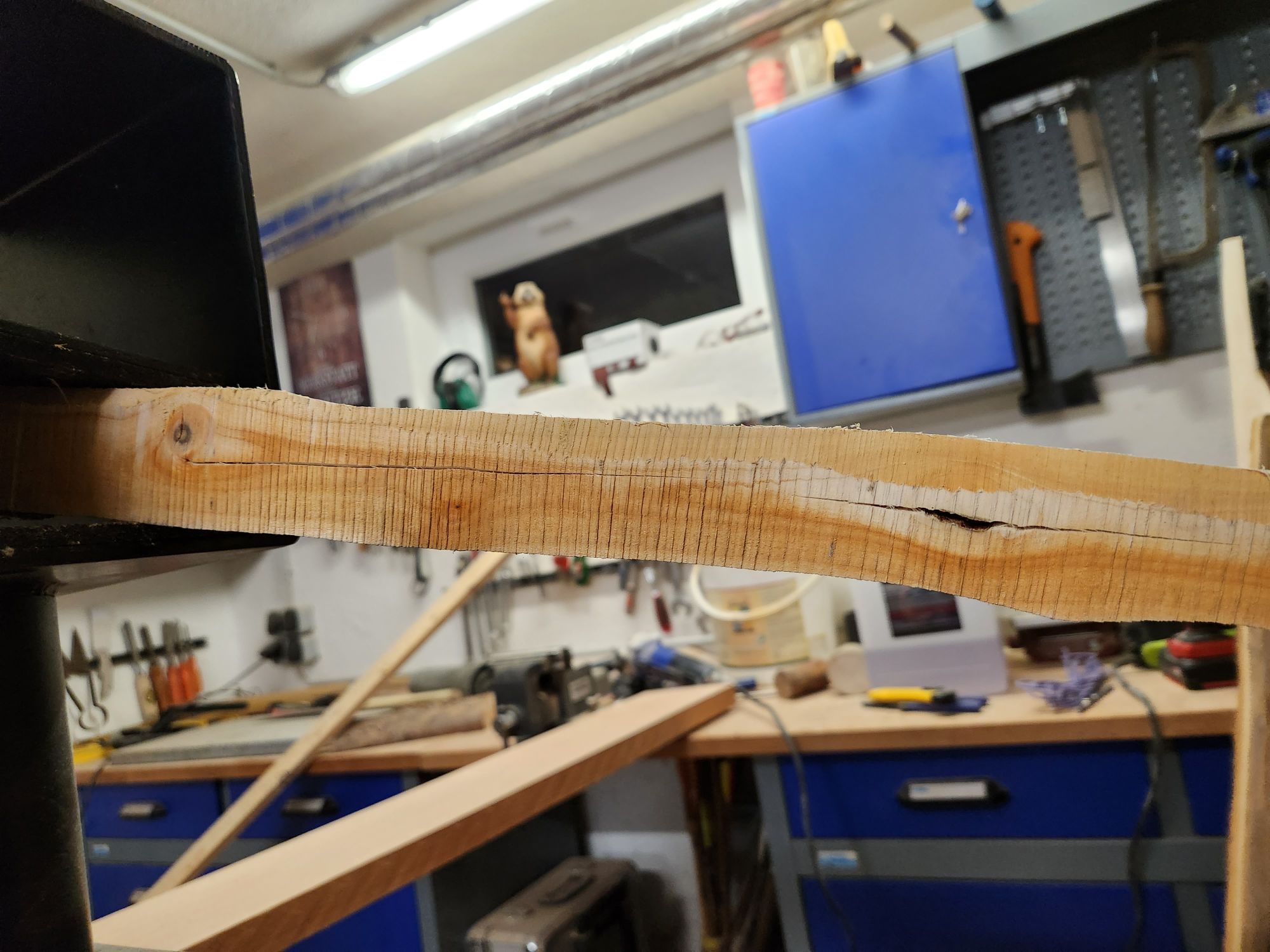

Ich hab jetzt beschlossen die Sehnenlage weiter zu verbessern und hab deshalb gestern nochmal Griffnahe gebogen und heute kommt dann die andere Seite dran. Dabei sind mir auch tiefe Trocknungsrisse aufgefallen. Bislang aber nur Bauchseitig.

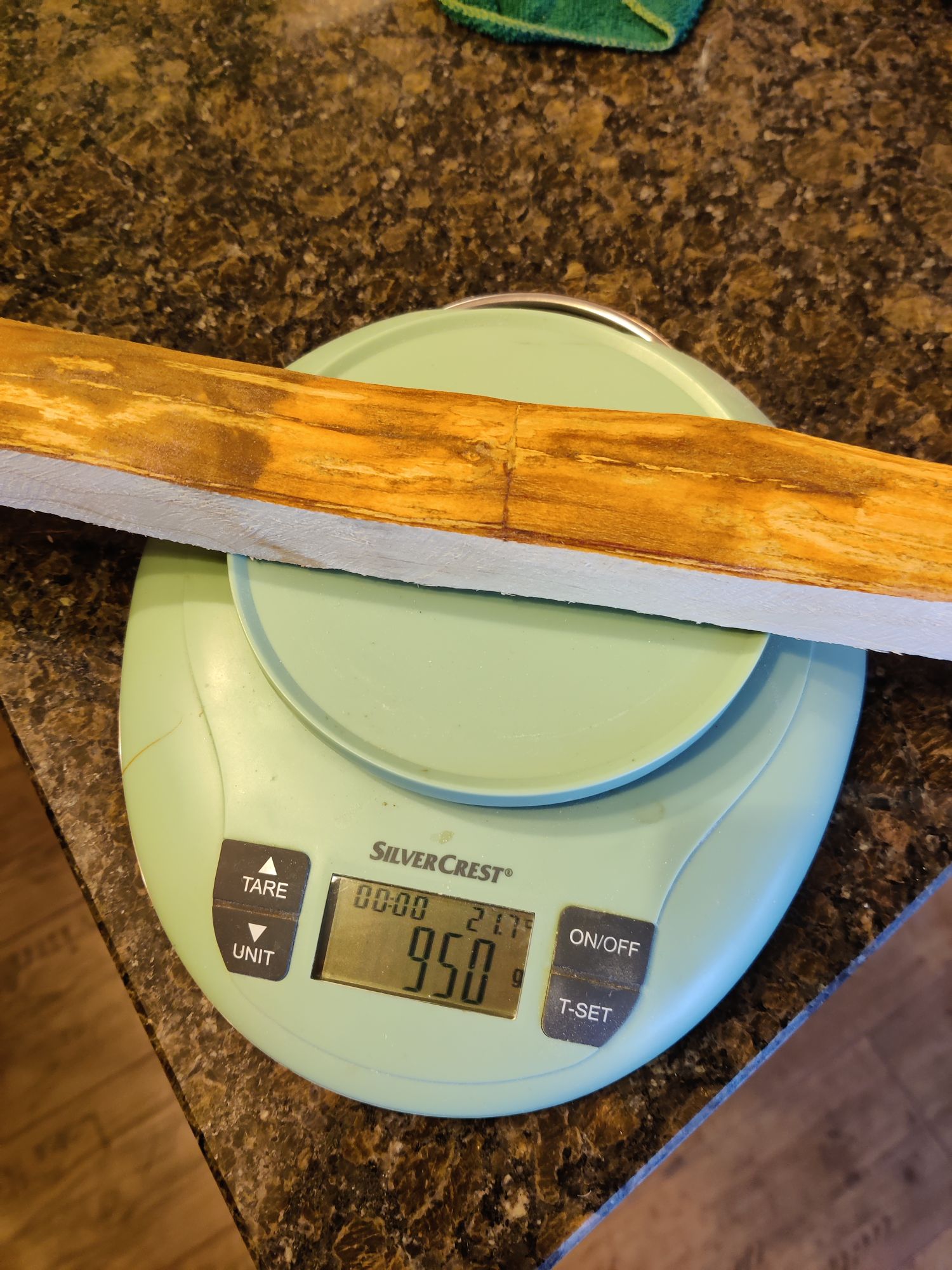

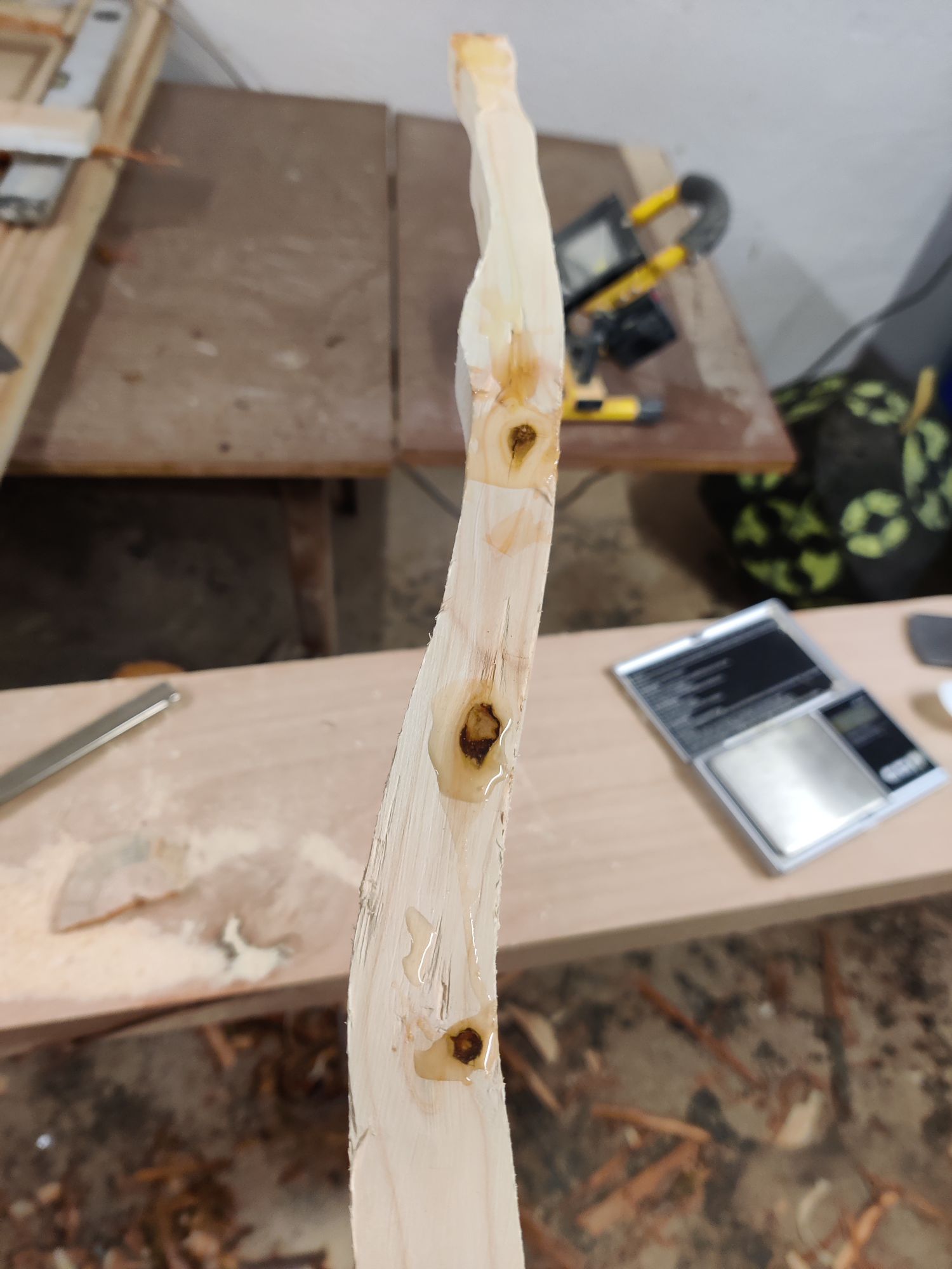

In 3 Tagen im beheizten Wohnraum hat er 33g verloren. Gestern hab ich ihn dann mal auf nahezu fertige Breite gebracht (mit Hufraspel und Halbrundraspel). Und heute hab ich die Risse mit Endfest 300 gefüllt.
