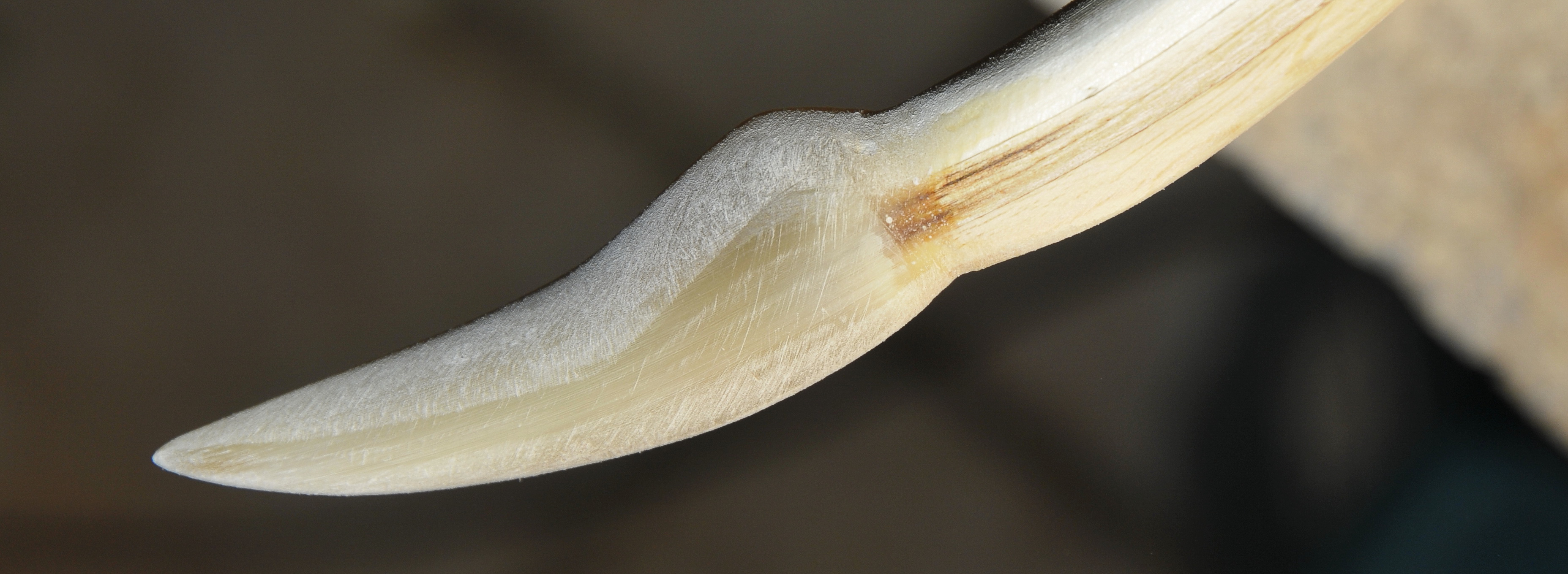

Traubenkirsche: Die Enden mit der HLP erhitzt und etwas gebogen, da die Sehne auf Standhöhe aus der Mitte läuft.

Machst du die hornnocken immer mit nem Stufenbohrer? Habe noch nie welche gemacht und so einen hätte ich auch

Ja, ich hab nur Diese, ich Kratze die Stufen dann etwas Plan mit dem Schnitzmesser.Michel in der Hütte hat geschrieben: ↑03.02.2024, 17:39 Machst du die hornnocken immer mit nem Stufenbohrer? Habe noch nie welche gemacht und so einen hätte ich auch![]()

Gibt's eigentlich sowas wie die Stufenbohrer ohne Stufen, also nur konisch?
Edith sagt: Gibt es. Heisst Kegelbohrer/Schälbohrer . Die 3-14mm Variante koennte ganz gut hinhauen. Hab mir grad einen auf Ebay bestellt.
Ich nehm immer einen umgeschliffenen Flachbohrer, aber so 100% zufrieden bin ich mit dem auch ned.

...der heißt dann Schälbohrer

Heute hab ich die Hornnocken geraspelt und die Sehnenkerben angebracht.

schnabelkanne hat geschrieben: ↑04.02.2024, 12:18 Heute hab ich die Hornnocken geraspelt
die werden schön
