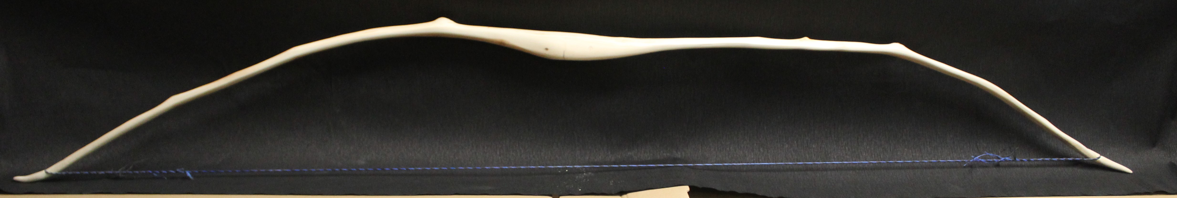

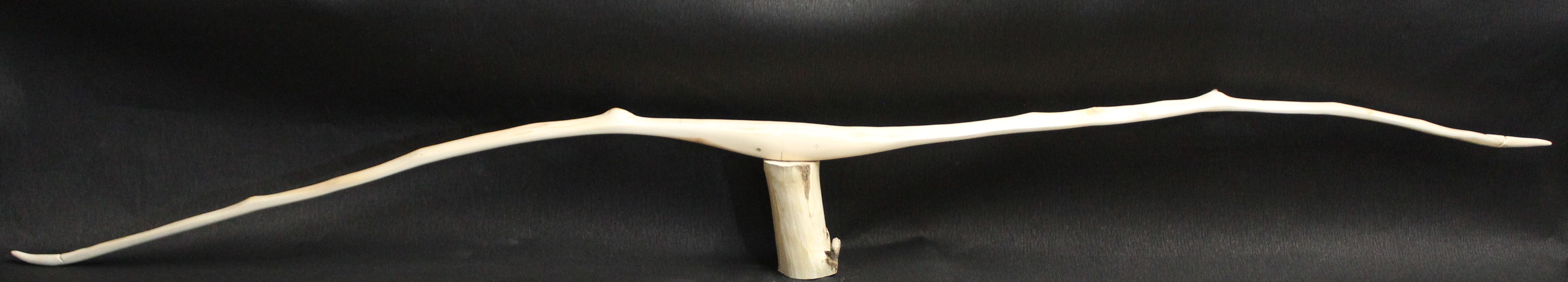

dann ist das ende des unteren WAs ca 9 cm tiefer als oben...
so auf Standhöhe :-) nachdem ich den Griff so gestaltet habe das die Tips in der gleichen Flucht sind (ohne Belastung....

Hat der rechte WA schon recht viel Set ab WA-Mitte zum Tip entwickelt oder täuscht das? Oder hast du den mit Hitze angepasst.
Standhöhe sieht auf einmal gar nicht mehr so schief aus, toll gemacht! Ich drück die Daumen und schau gespannt zu.
Gruß Martin

Alfred33! Auf die deflexen Abschnitte aufpassen. Zuerst sollten die anderen Wurfarmabschnitte biegen, dann erst die deflexen Stellen nur etwas mitbiegen lassen. Sonst kriegst Du den Knick nicht mehr weg. Sehr schöner Charakterbogen. LG Stephan

[quote=Indie12 post_id=597933 time=1707159908 user_id=3085]
Hitze war nur zum Sehnenlage korrigieren, sonst schaut fast noch gleich aus wie am Rohling, siehe Seite 1 vom Post
alfredle
(der mit der kleinen Wölfin)
Beiträge: 878
Hat gedankt: 78 Mal
Hat Dank erhalten: 104 Mal
Re: Saplingbow 16, afred33, Apfel und Kirsche
Beitrag von Indie12 »
Ok dann täuscht das aufm Bild.

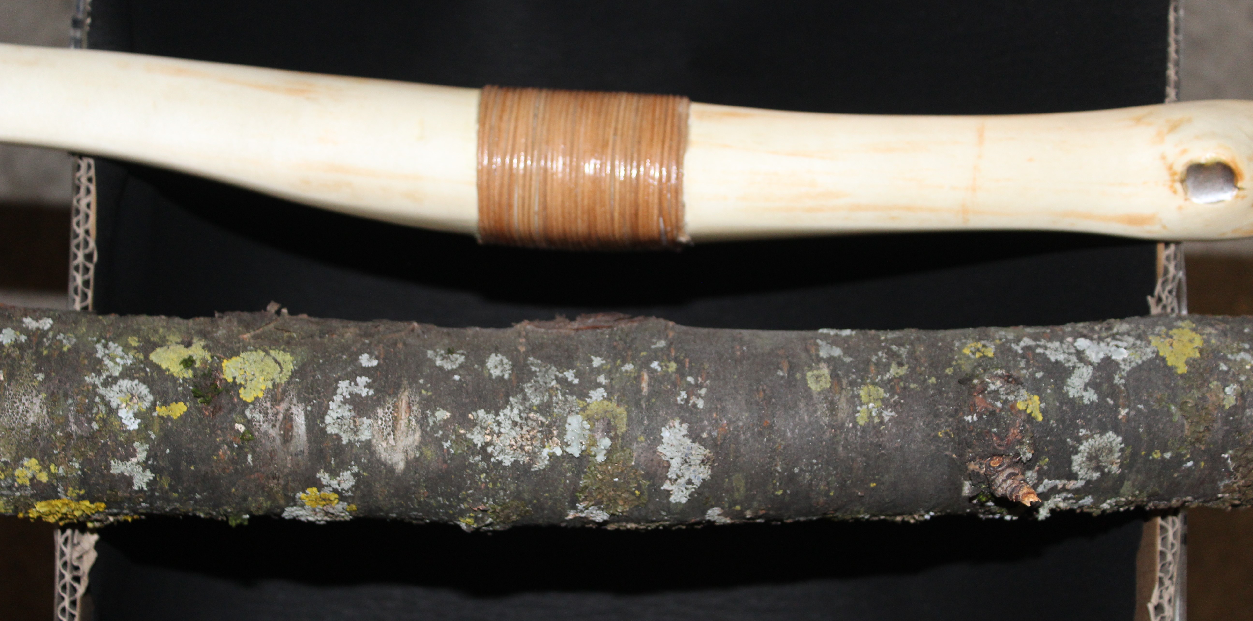

am Griff habe ich jetzt mal 1,5 mm Lederband in Weissleim gelegt..

Schön hingetillert;) aber frag mich bei dir immer wie du mit so einem kleinen griff klarkommst :D
Mehr Fleisch war da nicht dran ;D
