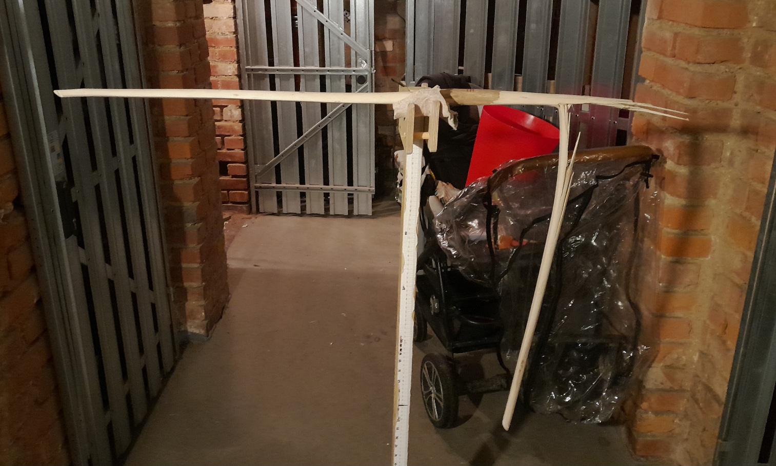

Hab nochmal seitlich etwas richten müssen, aber leider kein Foto gemacht.
Heut schon etwas bodengetillert bis etwa Standhöhe. Ich einem WA ist mittig nach dem Fade ein Reflex, dafür ist die Nocke wieder etwas deflexer geworden... nicht so einfach mit dem Bodentiller. Im Spiegel seh ich ganz gut, wo die Stellen sind, an denen etwas stehen bleiben oder weggeschafft werden muss.
Auch davon leider keine Fotos, keine dritte Hand frei gehabt
Werkzeuge hab ich ne Weile nicht ehr dokumentiert. Seit der letzten Aufzählung (bzw. Foto) sind dazu gekommen:
Hufraspel, Schweifhobel, Ziehmesser, Schraubzwingen, HLP, Schleifpapier, Nadelraspeln, Ziehklingen, Spiegel
Ich hatte rrst gezweifelt, ob ich mit dem B.indigo auf die 30# kommen kann. Mittlerweile hab ich ein besseres Gefühl. Ich werd mich jetzt Zeitnot bedingt auf den B.indigo konzentrieren und schau mal, wann ich den Spitzahorn in Angriff nehme.

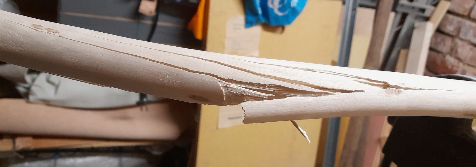

Das Experiment Bastardindigo ist abgeschlossen.
Wollte sehen, wie weit er mitmacht und er hat sich dann auch ohne Knirschen und Knistern mit einem einzigen lauten Knacks verabschiedet.
Warum diese mutwillige Zerstörung?
Weil er bei geringer Belastung schon an jeder schwächeren Stelle bilderbuchmäßige Stauchbrüche gebildet hatte.
Hier mal ein paar schöne (nach dem Bruch, vorher sahen sie nicht ganz so arg aus): So sah der Rücken aus nach dem Bruch. Der Abriss ist recht stumpf, aber er hat immerhin bis 30" gehalten. Und weils so schön war kam er im Dienste der Wissenschaft in den Schraubstock und der andere WA war dran. Fazit: kein unentdeckter Osageersatz, eher Weide
Mit druckstarkem Facing könnte ich es mir vorstellen, auf Zug hat er doch einiges abgekonnt. Aber bevor ich das versuche... dafür hab ich noch zuviele bewährte Hölzer nicht ausprobiert.
Dieses Jahr hatte ich einfach viel zu wenig Zeit, selbst wenn er gehalten hätte, wär's ein hässliches Entlein geworden. Nächstes Jahr wieder.
Den Ahorn bau ich noch weiter und präsentier ihn, wenn er was wird. Das wird aber nicht mehr bis Sonntag
Allen anderen wünsche ich noch viel Spaß und Erfolg, sind ja wieder spannende Projekte dabei.
Gruß Martin
Der Bruch passierte zugegeben bei etwa 30" Auszug und absolut mangelhaftem Tiller Wollte sehen, wie weit er mitmacht und er hat sich dann auch ohne Knirschen und Knistern mit einem einzigen lauten Knacks verabschiedet.
Gruß Martin
