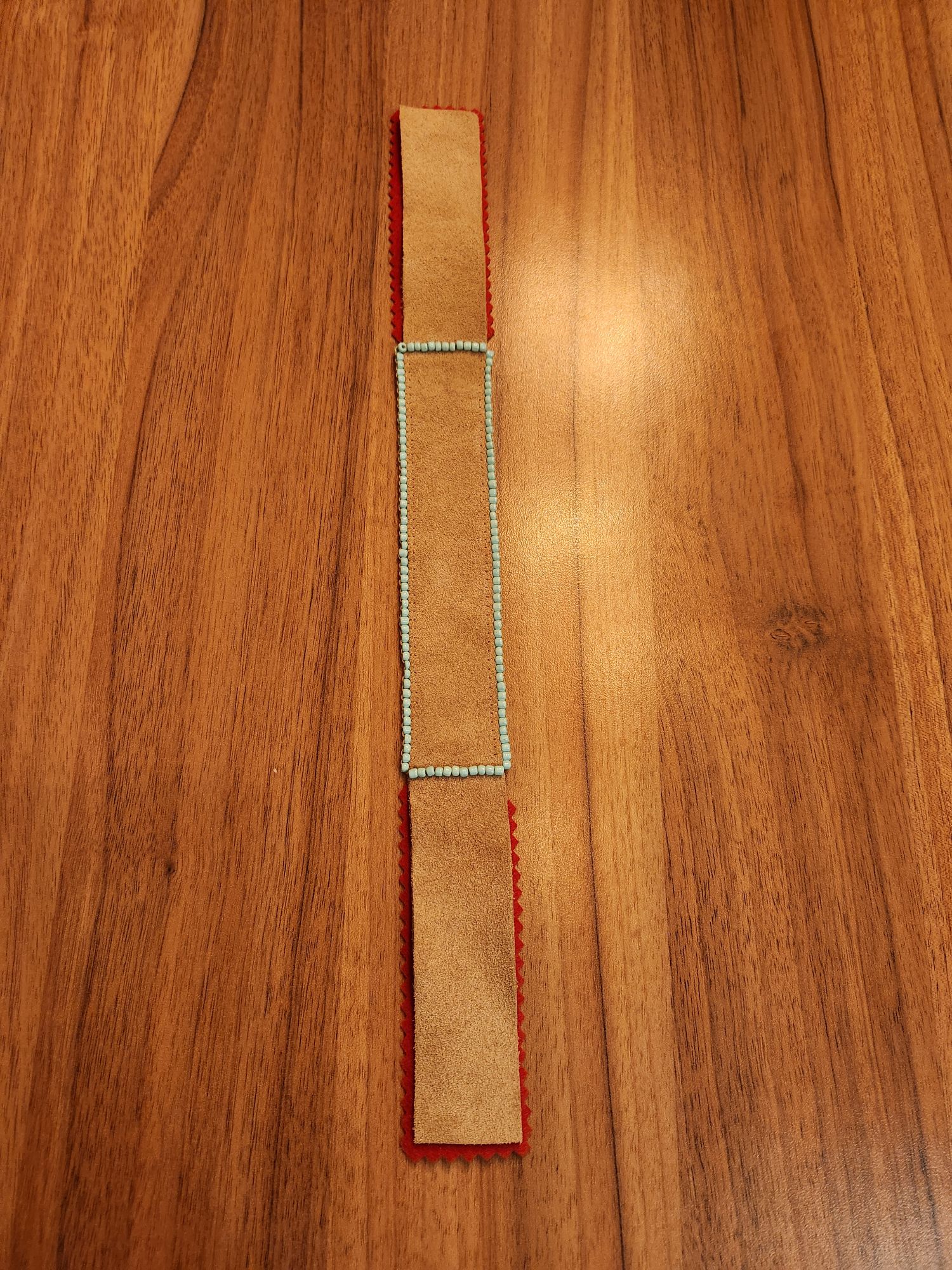

Inzwischen sind die Halteriemen alle fertig eingefasst und bei den Umhengeriemen hab ich den Mittleren noch ausgelassen. Da will ich vorher mit den Längen etwas herumprobieren und ihn dann gegebenenfalls noch kürzen. Den Rand der Köcheröffnung hab ich jetzt schon umgeschlagen und den Köcher auch begonnen zuzunähen.
274 m | Selfbow 50#
274 m | Selfbow 50#
Re: Indianerköcher / Plains-Köcher build-along
Moin!
So wie ich das sehe ist das zum Verbinden des Wollstoffes mit dem Leder. Ich hätte es vernäht z.B. in Verbindung mit Perlen.
Gruß Uwe
Gruß Uwe
