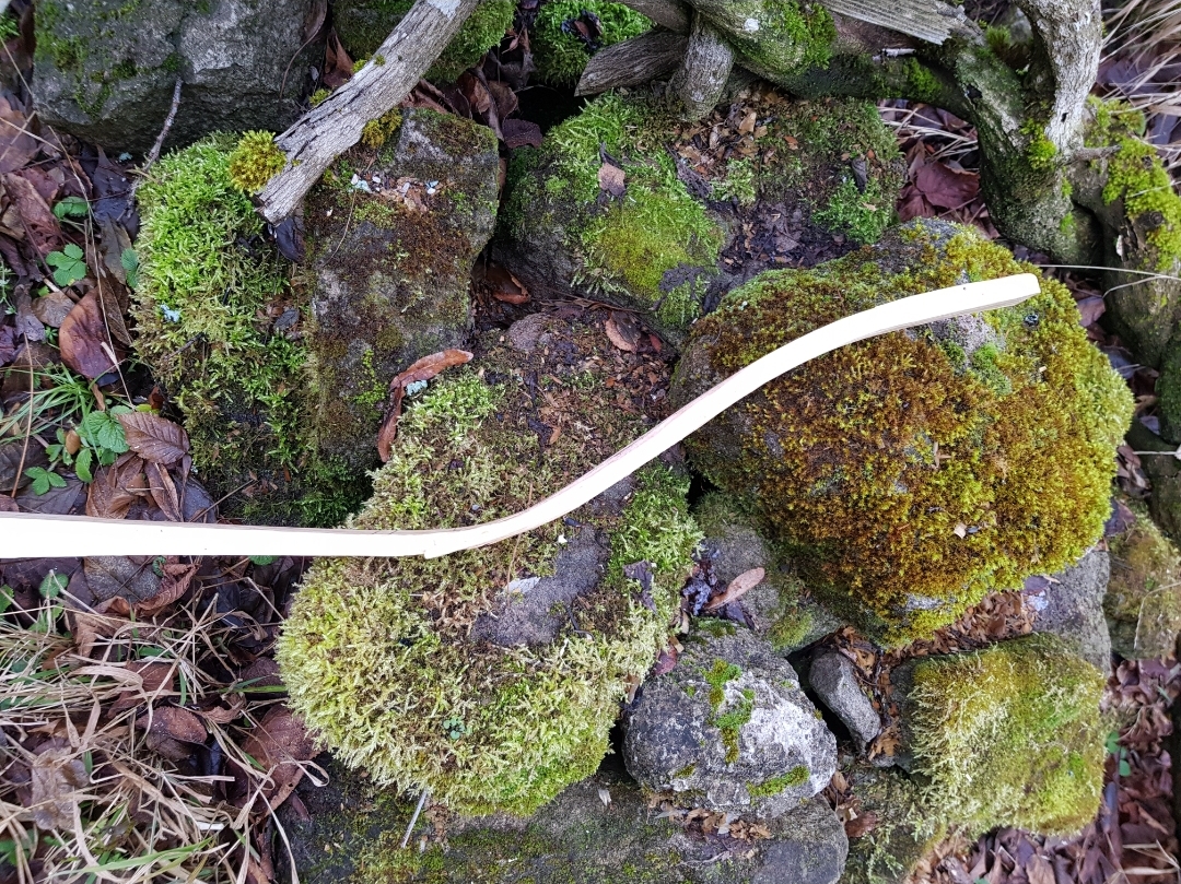

Am ersten Mittelteil sind beide Recurves gebogen...Plan ist im Moment einen Rahmen trocken und einem dampf zu biegen, um vergleichen zu können...extremer Vorteil an der Bauweise ohne Leim ist, dass Teile wieder verwendet werden können wenn eines kaputt geht.....

Re: Saplingbow 17, 2025, benzi, Fichte
Sieht gut aus! Wie breit und wie dick baust Du den Bogen? Bei den Fotos von den Originalbögen erkennt man am Rücken eine Schicht. Ist das Rohhaut, Sehnenbelag oder Birkenrinde? LG Stephan
Breiteste Stelle im WA 3,2cm.... Dicke wird vermutlich bei ca 1,3cm landen...die Schicht zwischen Holz und Kabel ist meist Rohhaut..., nicht verklebt, verhindert das einschneiden des Kabels in den Rücken...
Ich werde Snake-Jo's Rat folgen und nass tillern zumindest einen Rahmen...

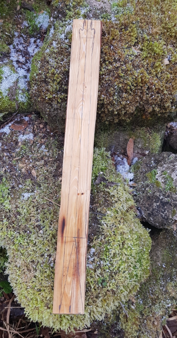

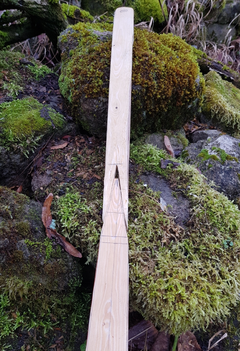

das Mittelstück ist bei einer Länge von 91cm gelandet... und hat die männlichen Teile des V-Spleißes erhalten...mal noch unpassend zusammen gefügt um zu sehen wohin die Reise geht...

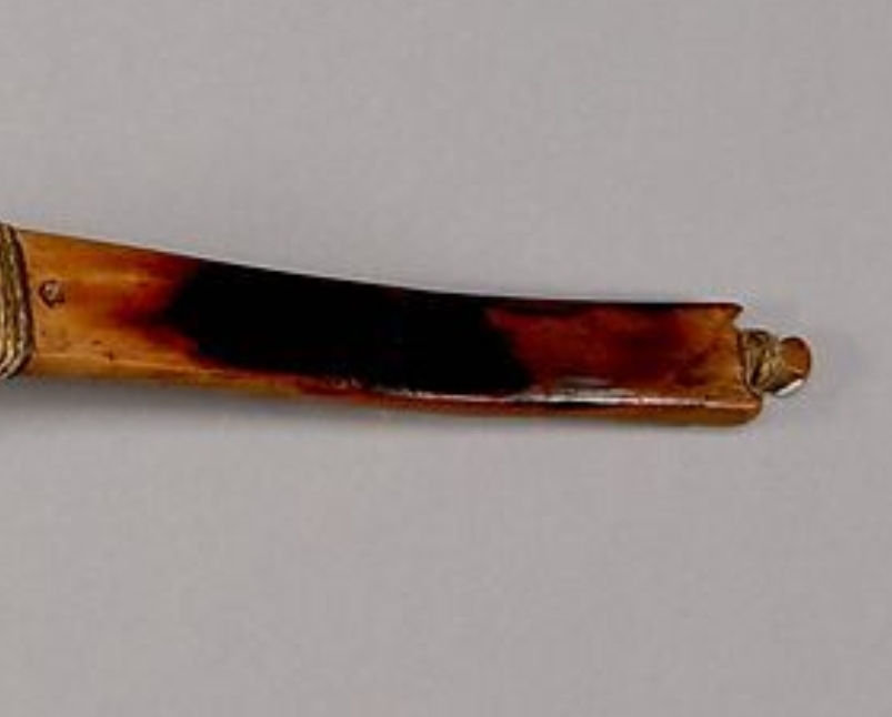

Hab zwei Jahre gebraucht um zu blicken, dass es für jedes Objekt im Museum in Vancouver mehr als ein Bild gibt...
Sieht aus wie über einen heißen Stein gebogen, oder?

Breitenprofil vom Mittelteil ausgearbeitet...
Erstes Breitenprofil von den Außenbogen abgezeichnet...

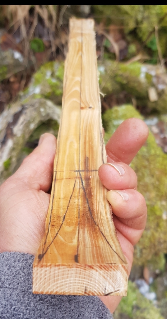

Lage und Dicke der Jahresringe

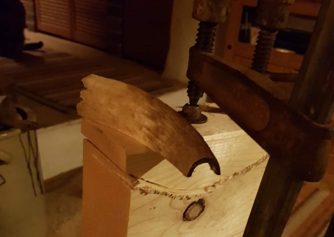

die Spleiß Verstärkung werde ich aus Kuhhorn versuchen...hatte ich rumliegen...nehmen was da ist...Inuit Stil...
20 min gekocht und in die Form gepresst...
Horn biegen ist noch! nicht meins...kriecht immer zu 50% zurück...
Deshalb habe ich gestern ein Stück Eibe dünn gehobelt und gebogen...heute eingepasst...

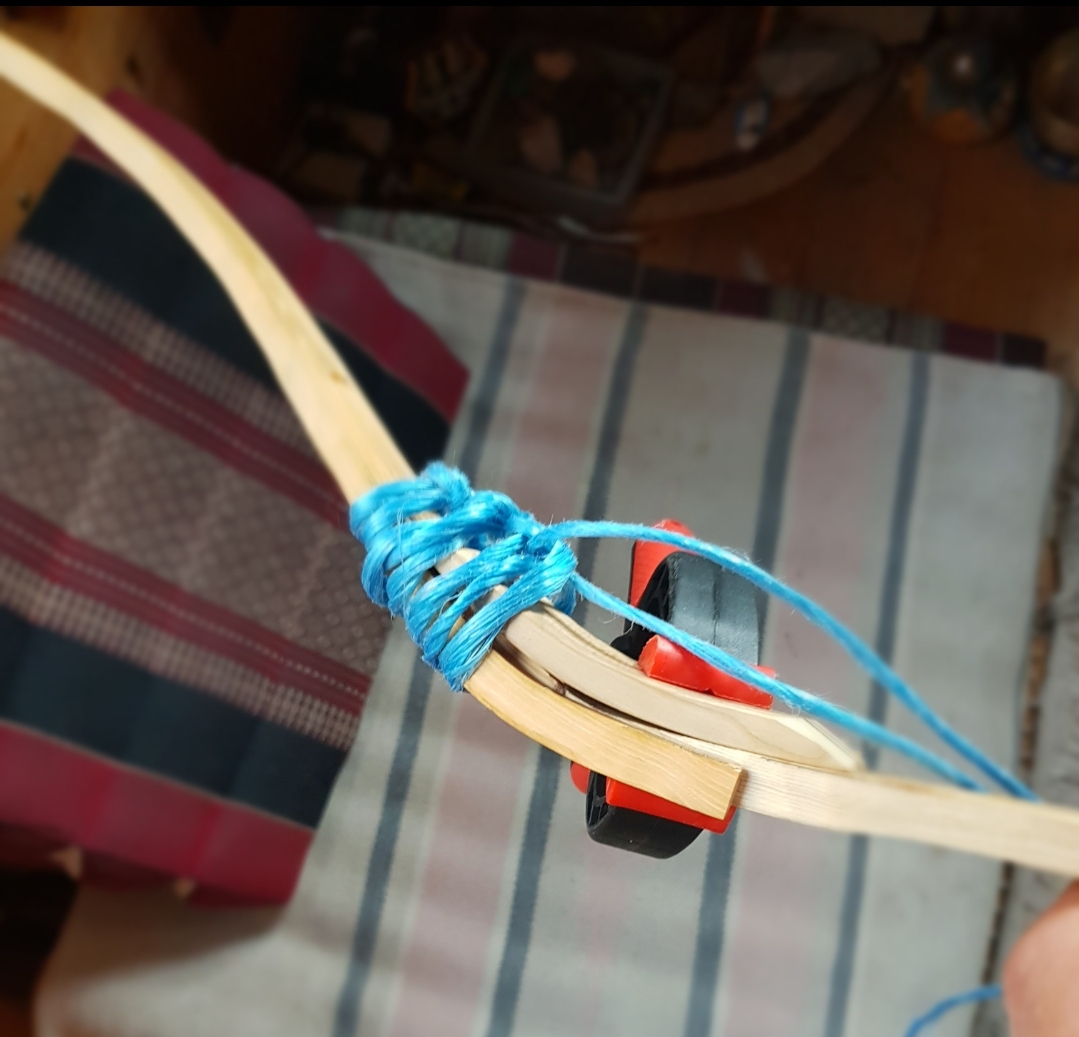

Meine Knoten sehen schon ganz gut aus...ABER ich kann sie so nicht festziehen.... Sehne hat hier natürlich den Vorteil des Schrumpfens beim Trocken
Die Eibe ist wahrscheinlich nicht frisch geerntet gewesen???
Horn muss entweder lang genug gekocht werden oder höher erhitzt, damit es sich gut biegen läßt.
Als Verstärkung für den Spleiß.... da ich, wie die Inuit, ohne Kleber auskommen möchte...

Horn ist dünn, wurde 40 Minuten gekocht und mit der HLP nach erwärmt... dann über Nacht in der Form gelassen...
Das hört sich gut an.
Wenn das Horn nach dem biegen zu 50% zurück kriecht, war es nicht heiß genug. Ich erhitze das Horn mit der HLP solange bis es richtig weich wird, aber noch nicht verbrennt. Das dürfte so ca. bei 175°-180° C der Fall sein (Materialtemperatur, nicht HLP-Temperatur).
@Neumi
Danke, ich hab die HLP benutzt.... das Pressen klang allerdings wie der Versuch Kartoffelchips platt zu drücken...
