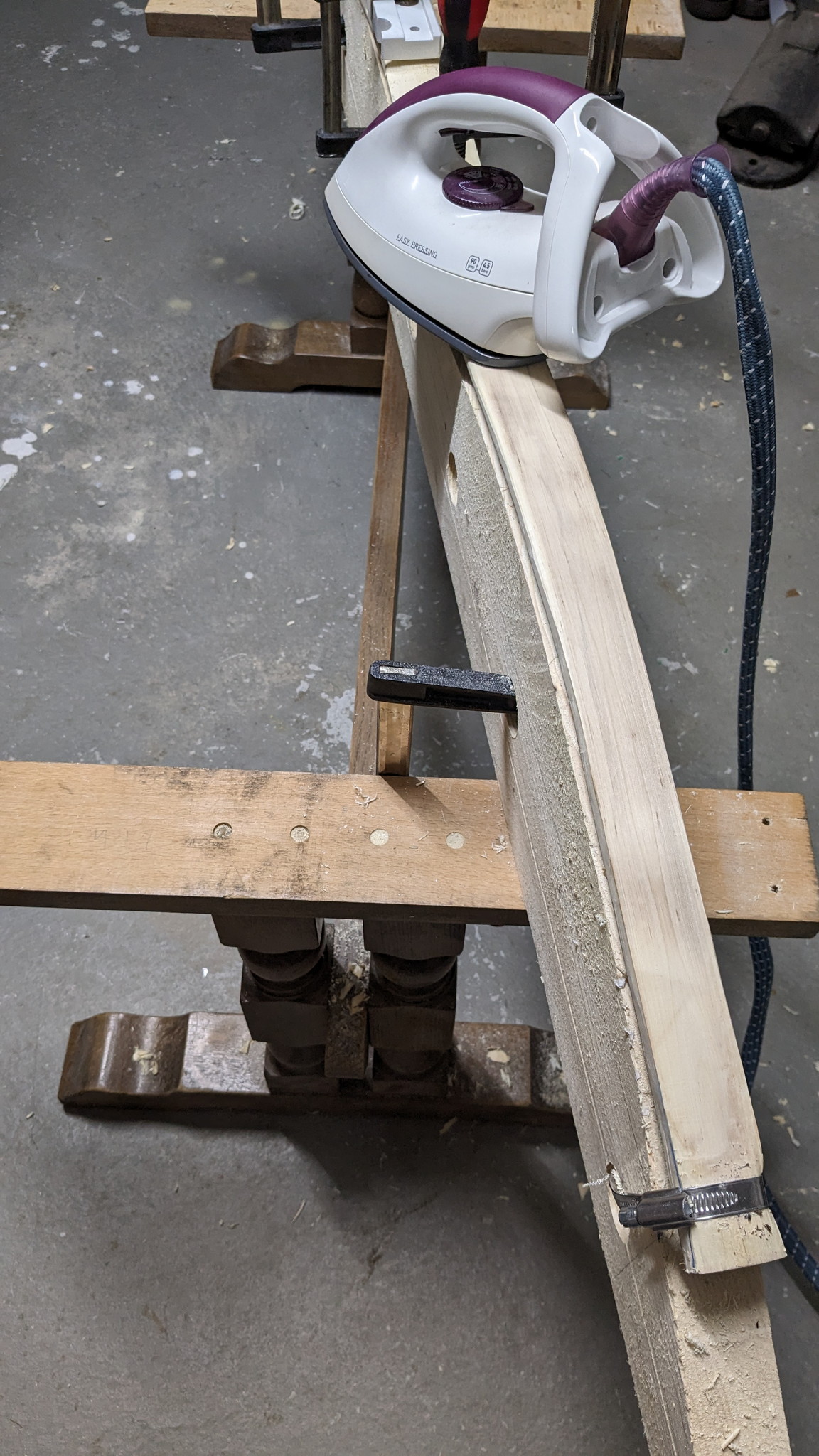

Ich komm hier zu nichts, und jetzt will meine Frau auch noch das ich Bügel...
Naja bin ja ein guter Ehemann also los:

Endlich mal ein vernünftiger Einsatzzweck für dieses Gerät

Was gut an der Bügeleisen Methode ist: man bekommt Farbe in den Bauch, bevor der Rücken heiß ist, sehr direkte Wärmeübertragung.
Was nicht so gut ist: Holz muss gut vorbereitet werden. Habe ich nicht gut genug gemacht, deswegen ist das Ergebnis auch nicht ganz gleichmäßig. Alles muss schön gerade sein, dass das Eisen gut aufliegt. Konvex hilft hier, da man eine kleine Auflagefläche hat und keine Stellen hat, die es nicht berührt. Auf der anderen Seite, macht die kleine Auflagefläche und das wackeln auf der konvexen Ebene es wieder schwerer ein gleichmäßiges Ergebnis zu erzielen.
Alles in allem bevorzuge ich die hlp

Ich guck mir die Schlauchklemme ab...
Hitzestabil und verstellbar...

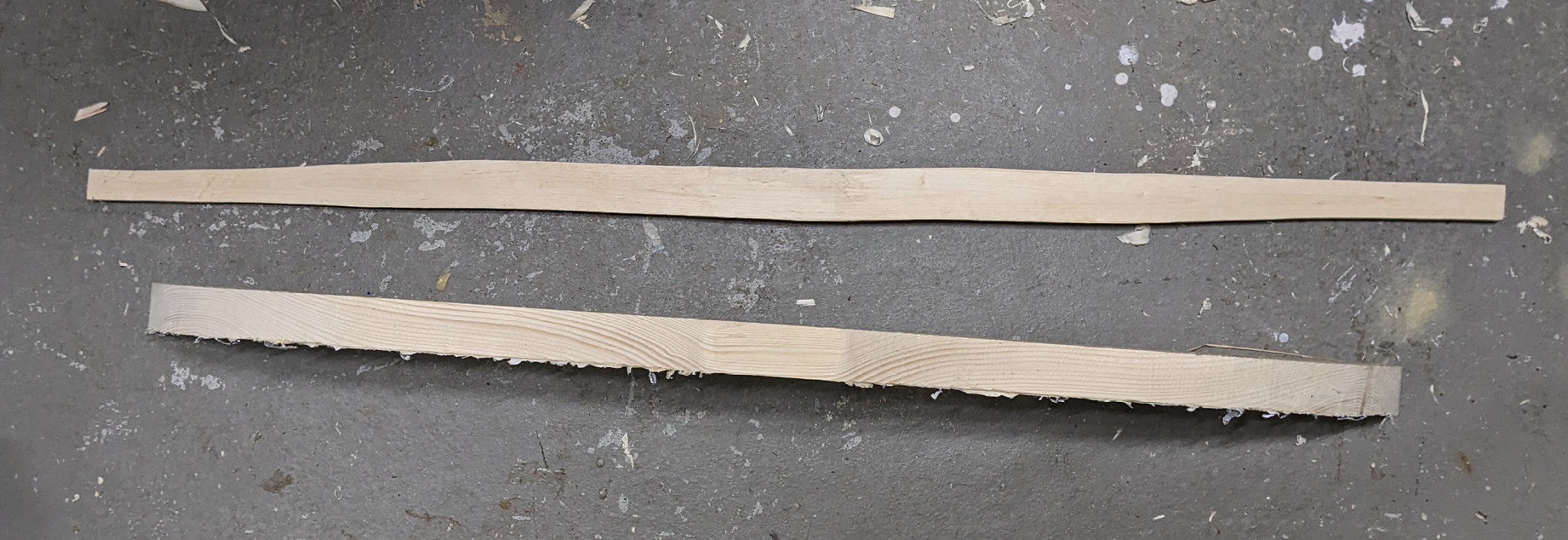

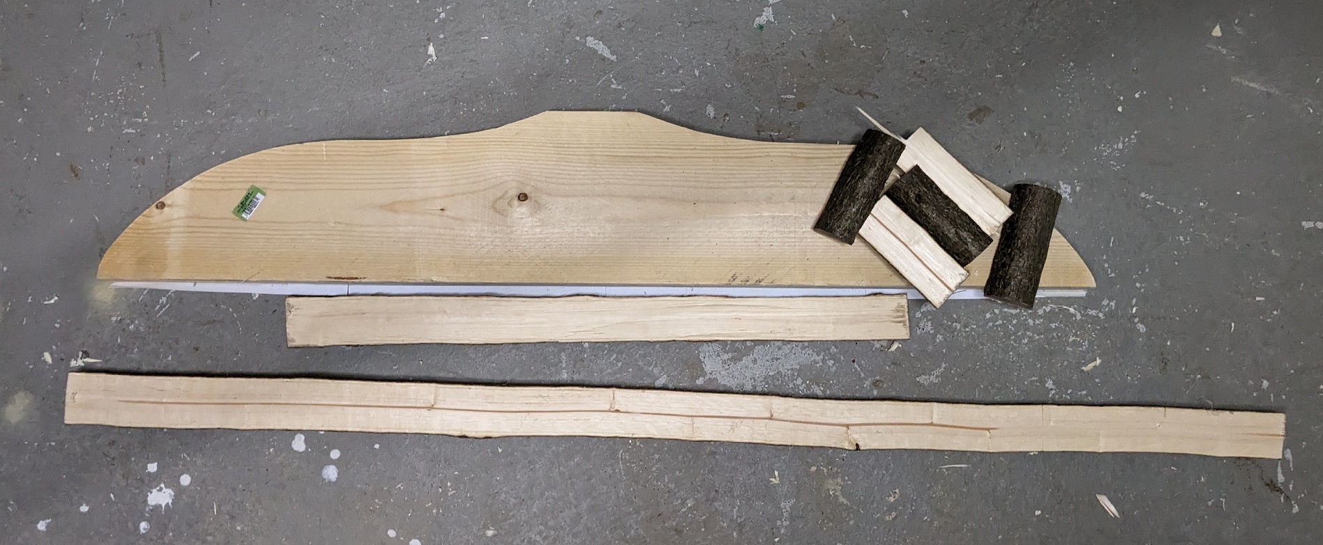

Gestern und heute ging es ein bisschen weiter.

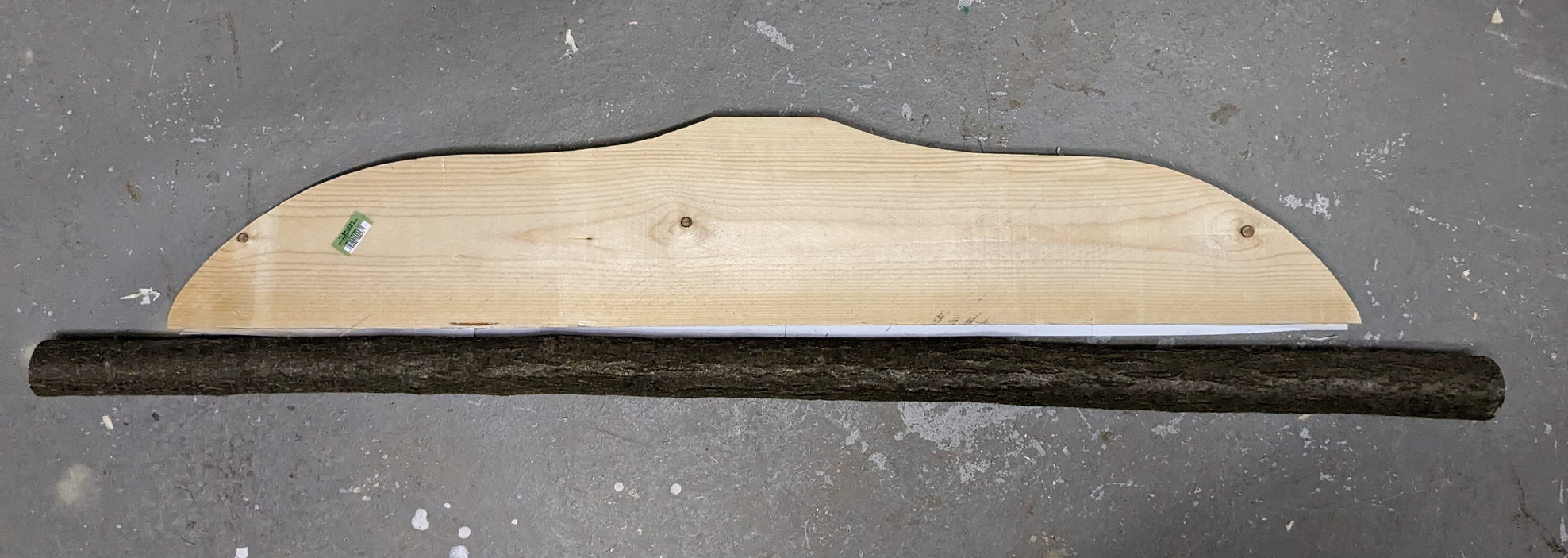

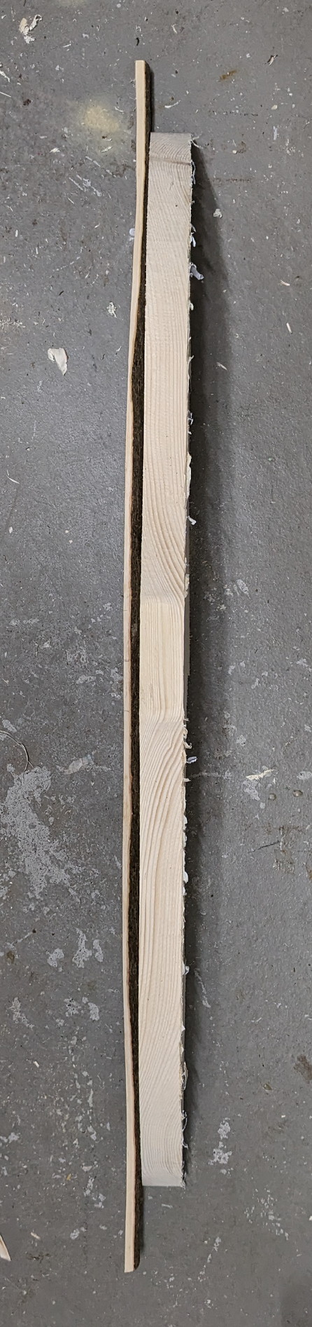

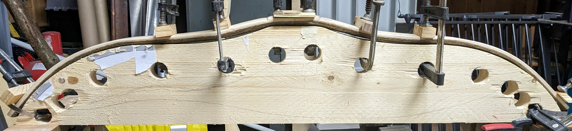

Da ich es nicht übers Herz gebracht habe, die andere Hälfte vom Hasel zu zersägen (ist ein top Rohling), ist Hasel Nummer 2 der Säge zum Opfer gefallen.
Gestern habe ich die Form für den Tochter Bogen ausgesägt.
Dann Hasel Nummer 2 auf 125cm abgesägt und den Bauch abgespalten. Zum Schluss habe ich das Profil grob ausgearbeitet.
Den ersten Wurfarm habe ich gestern noch gebogen, den zweiten heute.
Um zu verhindern, dass der zweite Wurfarm über Nacht trockener wird, habe ich auf den Bauch feuchte Papiertücher gelegt und das ganze mit Alufolie umwickelt. War keine gute Idee, da heute der halbe Wurfarm mit Schimmel voll war
hoffe das es das Holz nicht beeinträchtigt.
Aber an für sich hat alles gut geklappt. Nur ein Längsriss im ersten Arm, der kein Problem sein sollte.

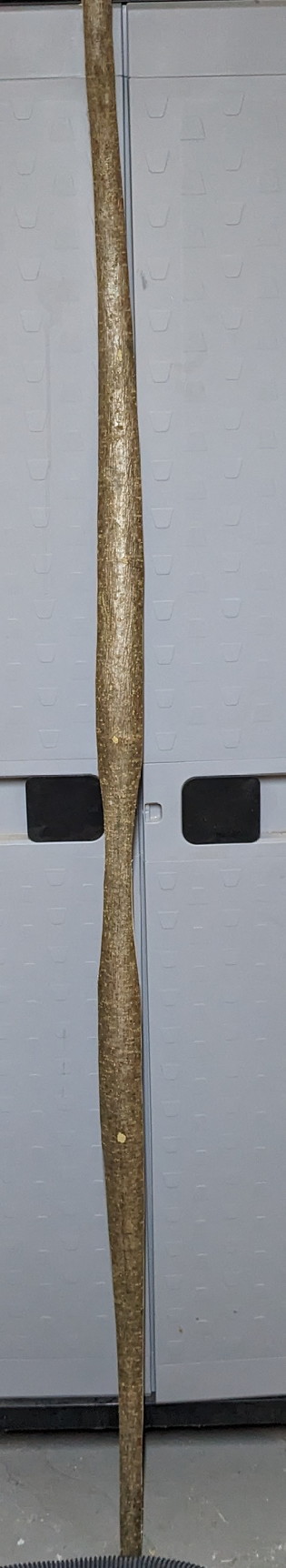

Re: Saplingbow 17, fka, Hasel, Hartriegel

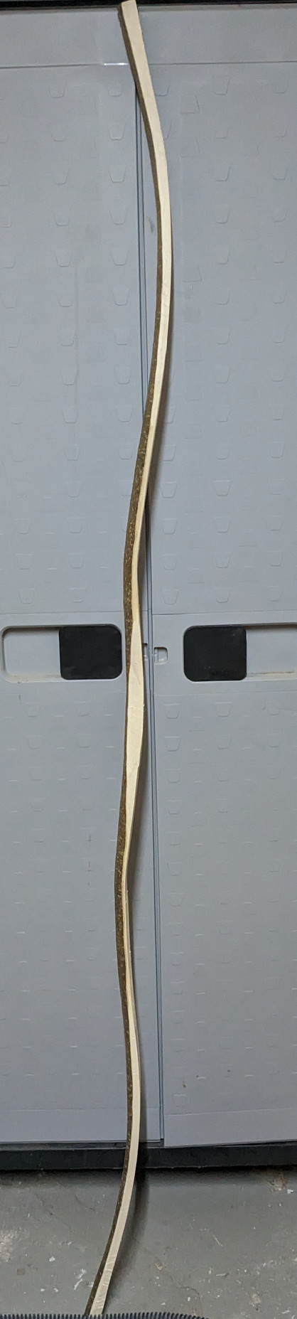

Den Hauptbogen habe ich auch mal aus der Form befreit und etwas mehr das Profil raus gearbeitet
willst da ned langsamer die rinde runterkratzen? wenn er furztrocken ist ists ein krampf
