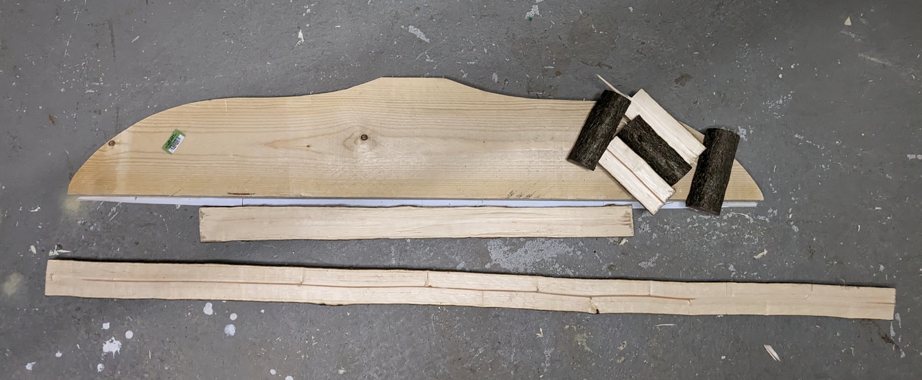

Gestern und heute ging es ein bisschen weiter.
Da ich es nicht übers Herz gebracht habe, die andere Hälfte vom Hasel zu zersägen (ist ein top Rohling), ist Hasel Nummer 2 der Säge zum Opfer gefallen.
Gestern habe ich die Form für den Tochter Bogen ausgesägt.
Dann Hasel Nummer 2 auf 125cm abgesägt und den Bauch abgespalten. Zum Schluss habe ich das Profil grob ausgearbeitet.
Den ersten Wurfarm habe ich gestern noch gebogen, den zweiten heute.
Um zu verhindern, dass der zweite Wurfarm über Nacht trockener wird, habe ich auf den Bauch feuchte Papiertücher gelegt und das ganze mit Alufolie umwickelt. War keine gute Idee, da heute der halbe Wurfarm mit Schimmel voll war 😕 hoffe das es das Holz nicht beeinträchtigt.
Aber an für sich hat alles gut geklappt. Nur ein Längsriss im ersten Arm, der kein Problem sein sollte.

Den Hauptbogen habe ich auch mal aus der Form befreit und etwas mehr das Profil raus gearbeitet

willst da ned langsamer die rinde runterkratzen? wenn er furztrocken ist ists ein krampf
