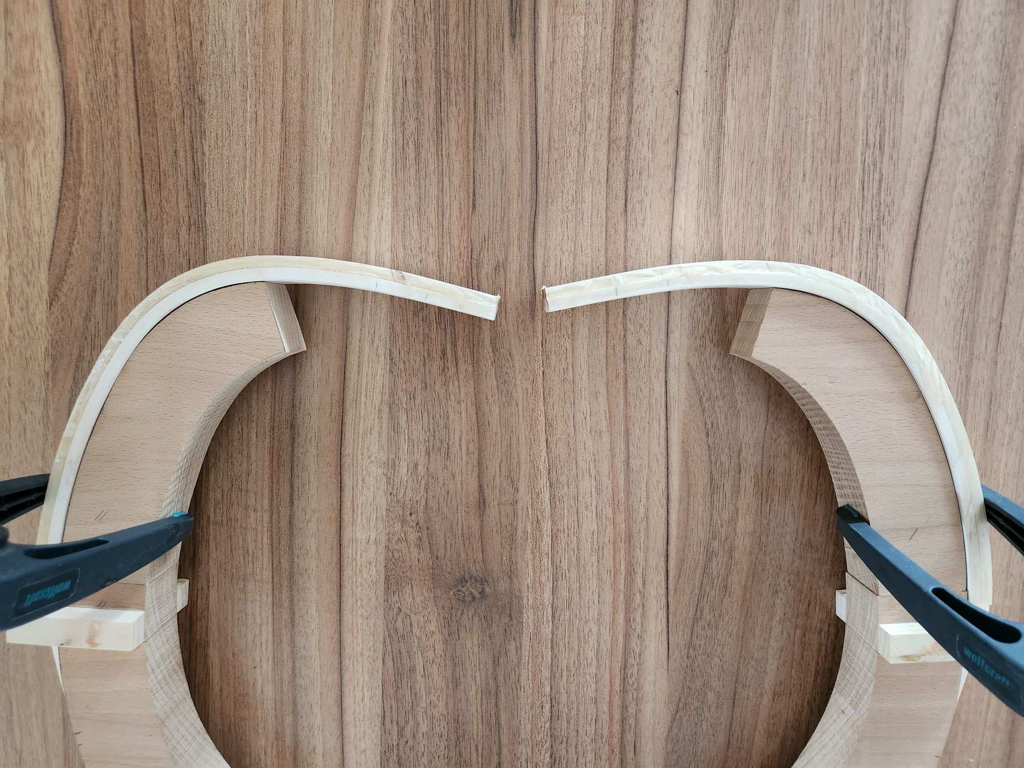

Heute kam der Siyah aus der Form und wurde im Anschluss gleich in der Form verklebt. Die Osage-Siyahs hab ich schon vom Rahmen entfernt und dann im Bereich vom Spleiß ein Stück Bambus aufgeklebt. Dann kann ich den Wurfarm bereits beim Spleiß etwas dicker werden lassen, damit er in dem Bereich nicht zu sehr biegt.

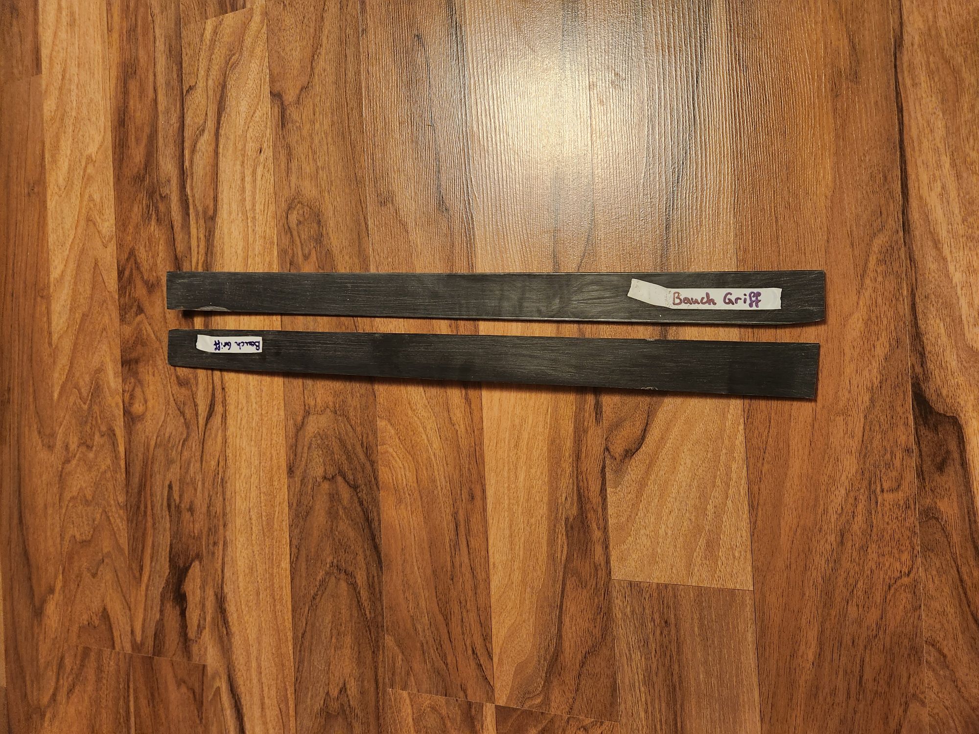

Achja und 2 Büffelhornstreifen hab ich auf gut 4mm gehobelt und geschliffen. Die schauen Qualitativ gut aus. Ich muss nur nochmal händisch in der Dicke etwas nachkorrigieren. Die Streifen schwanken zwischen 4,0 und 4,3mm...

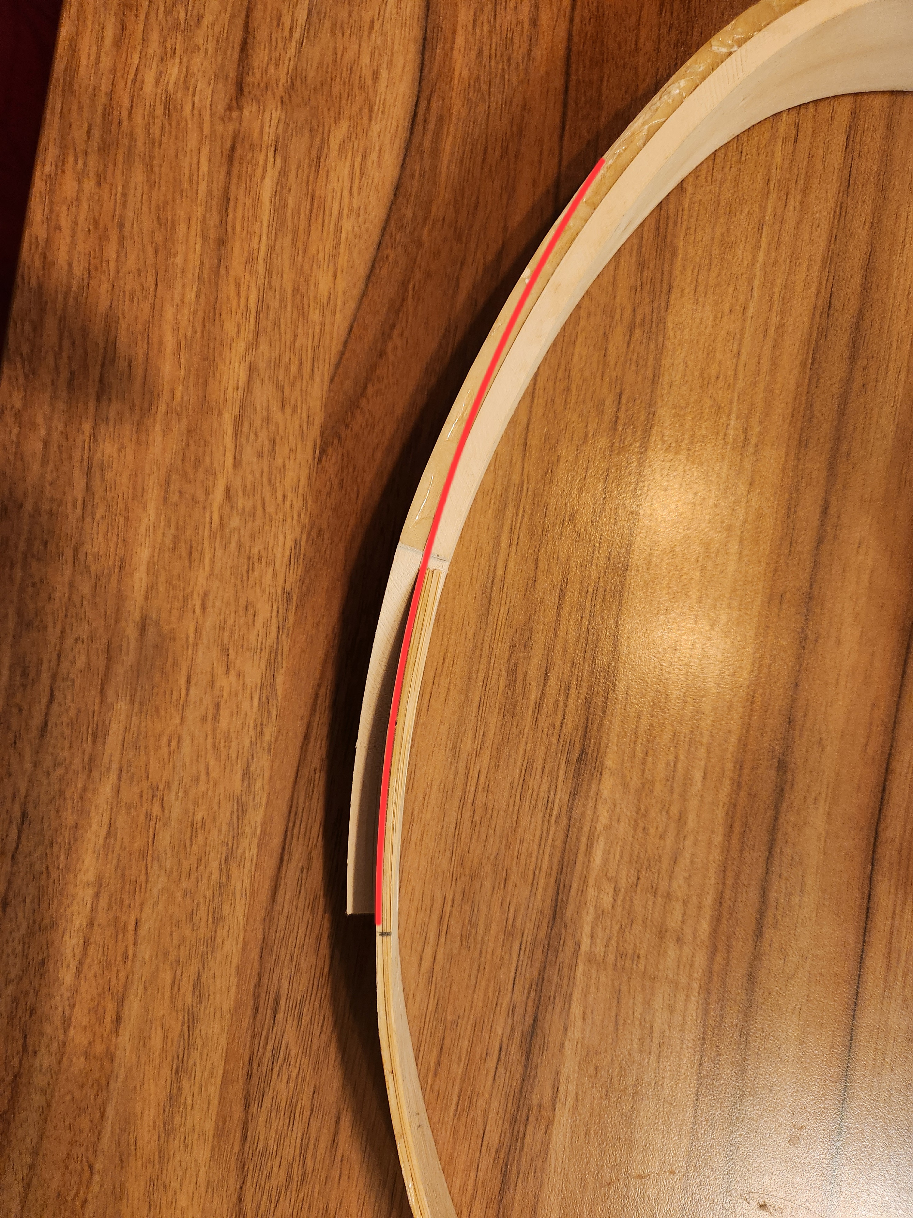

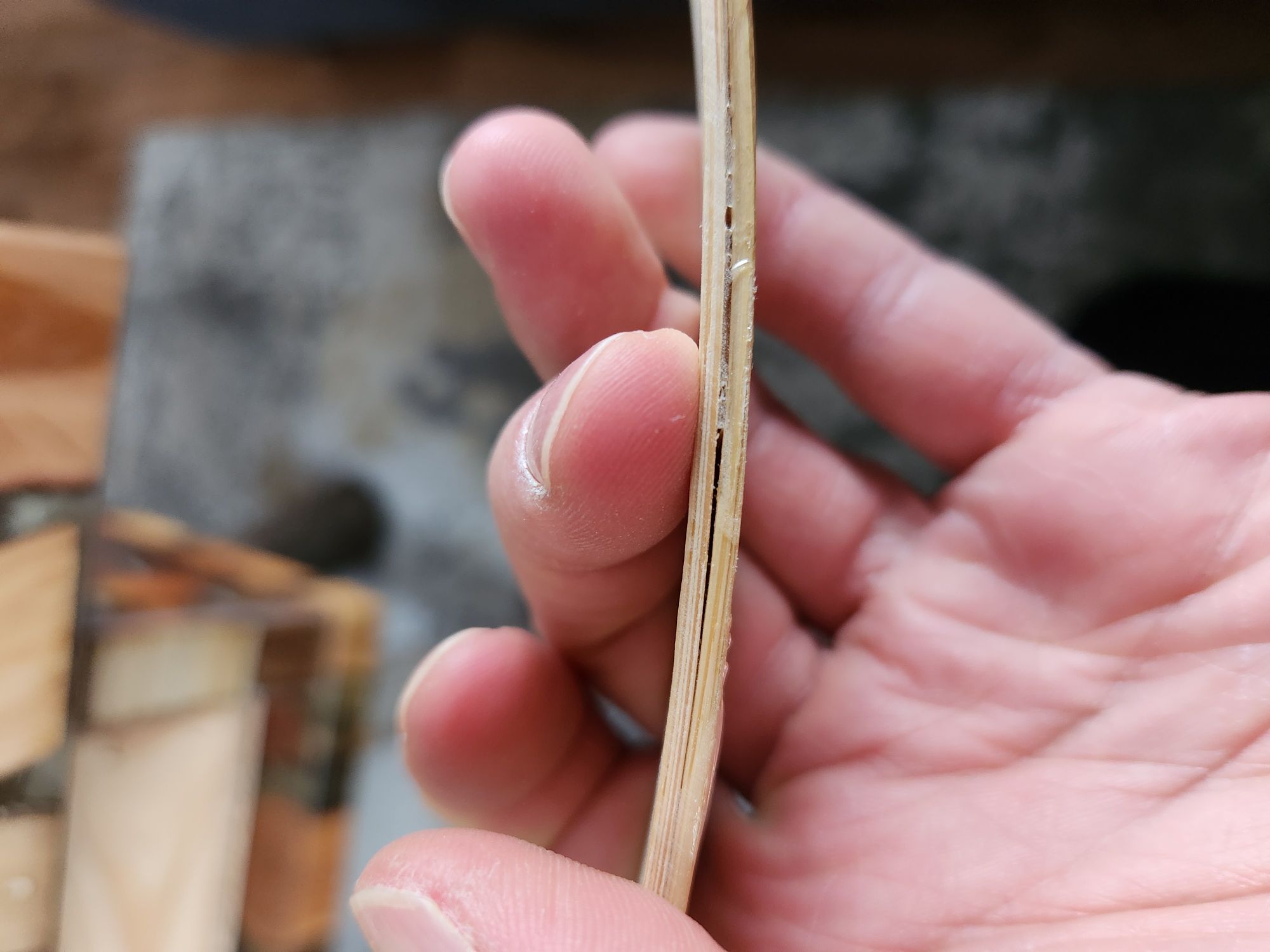

Heute hab ich beim Siyah den Spleiß perfekt eingepasst und dann noch beim Bambuskern die Aufdopplung verschliffen, dann fällt mir plötzlich das hier auf...
Keine Ahnung wie mir das so lange entgehen konnte...
Es kann sein dass es nicht so tief ist und noch wegfallen würde, bzw könnte man nochmal was reinfönen, aber hier ist hald der Wurfarm um 0,5mm dicker. Und das ist ungefähr im Bereich vom Fadeout. Was denkt ihr?

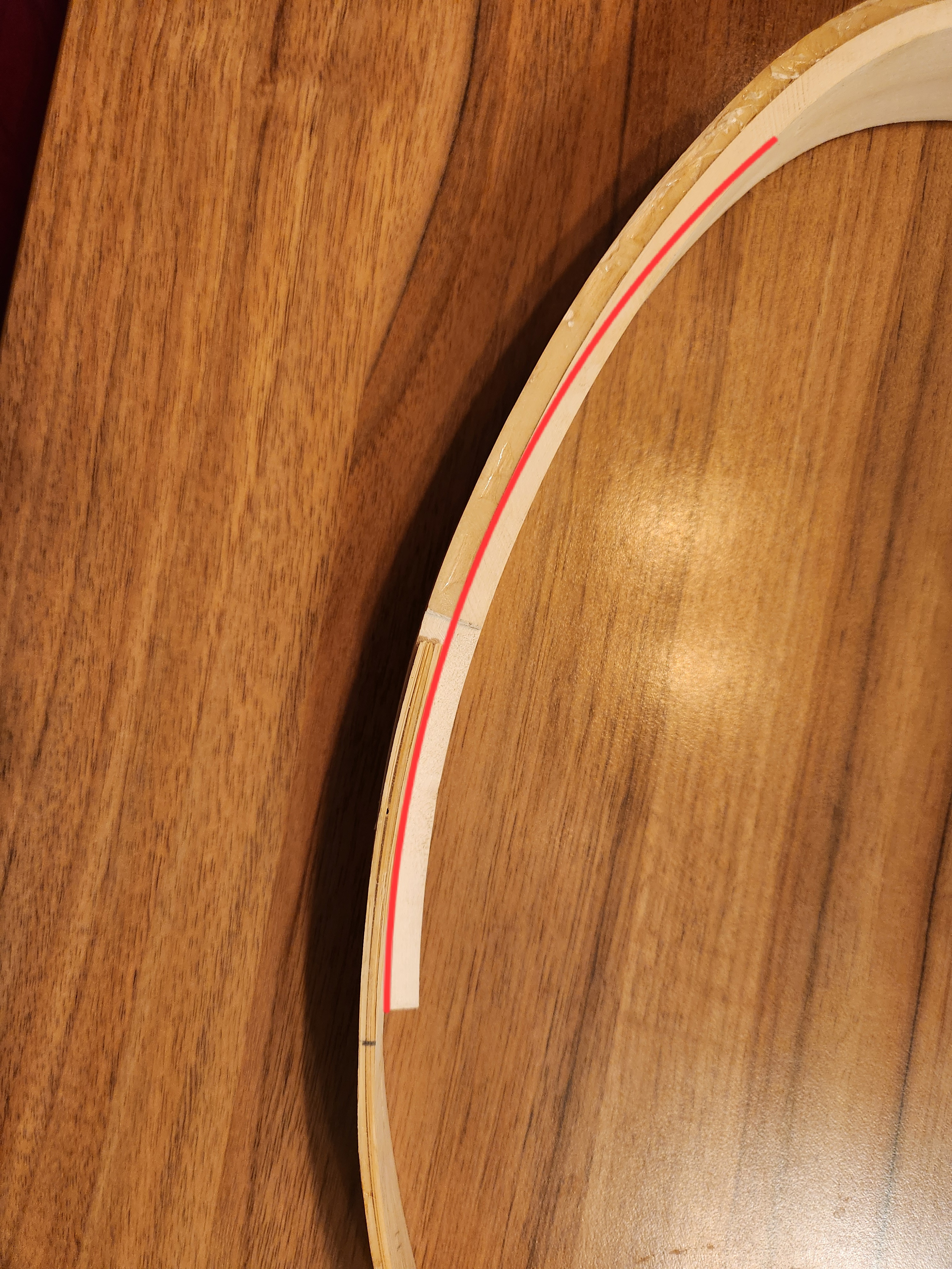

Sollte man beim kleben vom Siyah-Spleiß auf den Faserverlauf achten? Also sollten die Fasern eher am Bauch oder am Rücken durchlaufen? Und spielt dabei die Klebefuge im Siyah auch eine Rolle? Denn der Siyah wird ja vom Spleiß ausgehend bis zur Hauptkrümmung gleichmäßig dicker und biegt somit noch mit.
Hier würden die Fasern am Bauch durchtrennt werden.
Hier würden sie am Rücken durchtrennt werden.
Oder gibts in Bezug auf die Klebefuge eine andere logische Lösung?

Auch hier müsste die Zugseite, also der Rücken, durchlaufen.

Rabes Vorschlag ist bestimmt der sichere, aber Du hast die Jahresringe beim Hobeln der Deckleiste ja eh schon durchtrennt und es kommt komplett Sehne drüber..
Ich habe zwar keinen Koreaner mehr, aber wenn überhaupt, dann sollte der Spleiß nur minimal aufmachen..so meine persönliche Einschätzung

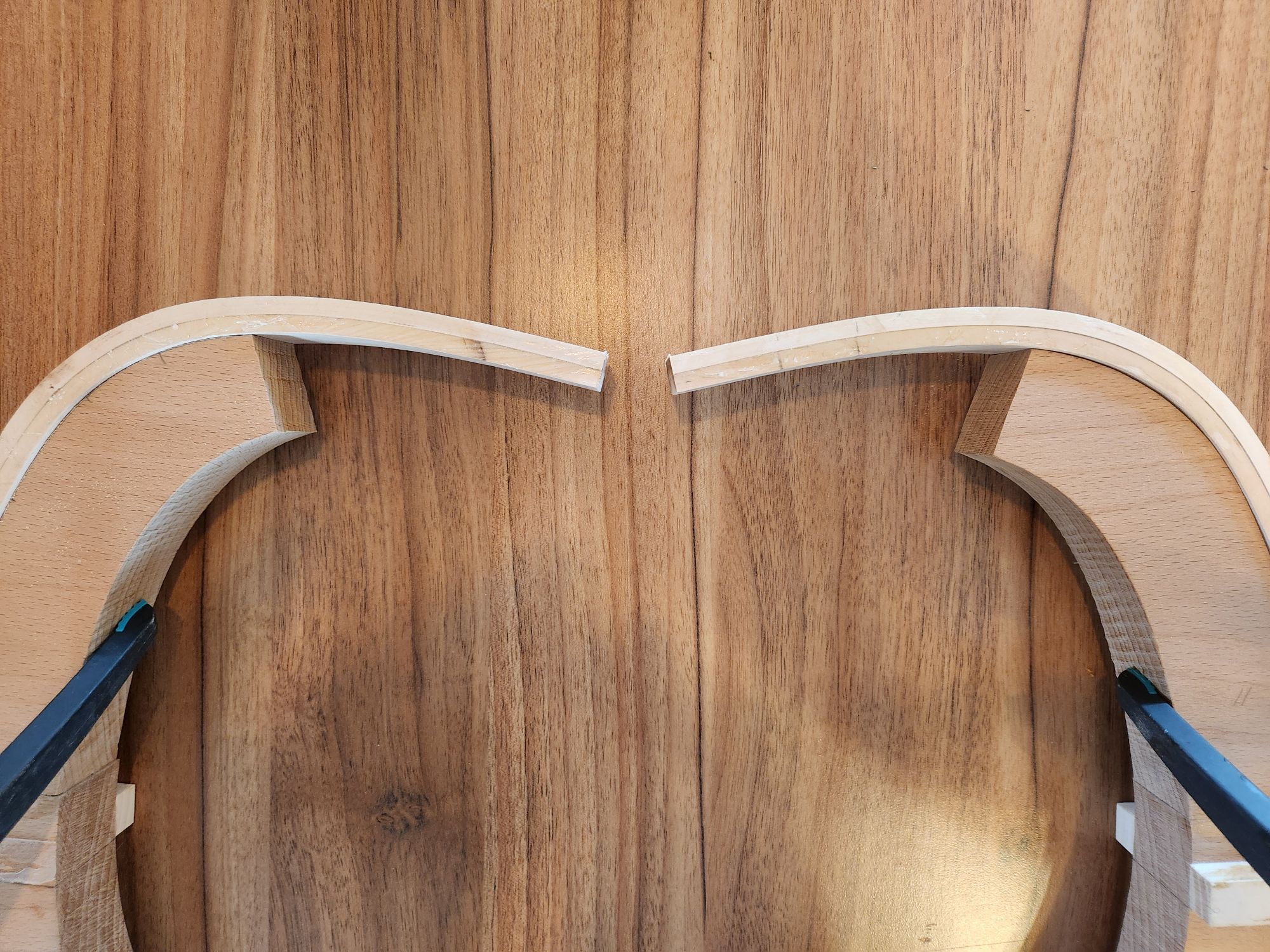

Mit 2 identischen Siyahs offenbart sich jetzt, dass der Rahmen mit den Osage-Siyahs wohl doch nicht ganz so asymmetrisch war wie gedacht. Sondern die Form scheint auch nicht ganz symmetrisch zu sein... wenns so weiter geh, ist vom Altstand des Projekts eh nix mehr übrig :D
Naja mal schaun was ich da unternehmen werd...

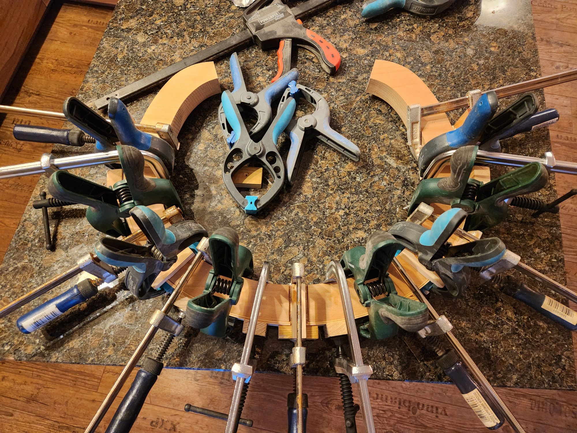

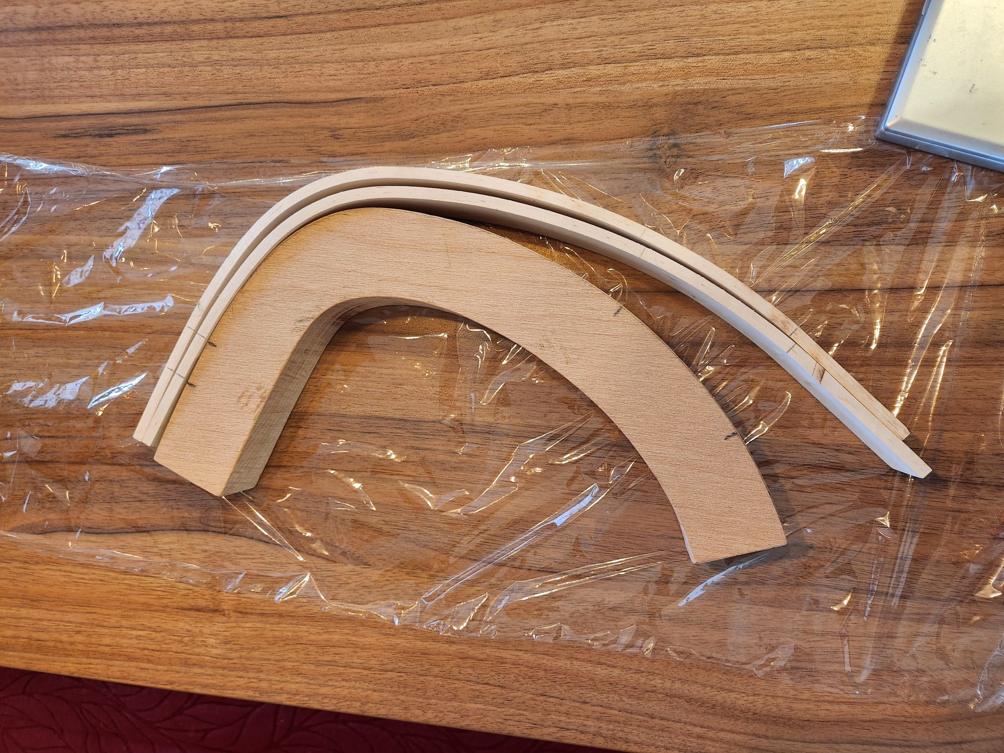

Trockenlauf. Sieht alles gut aus.

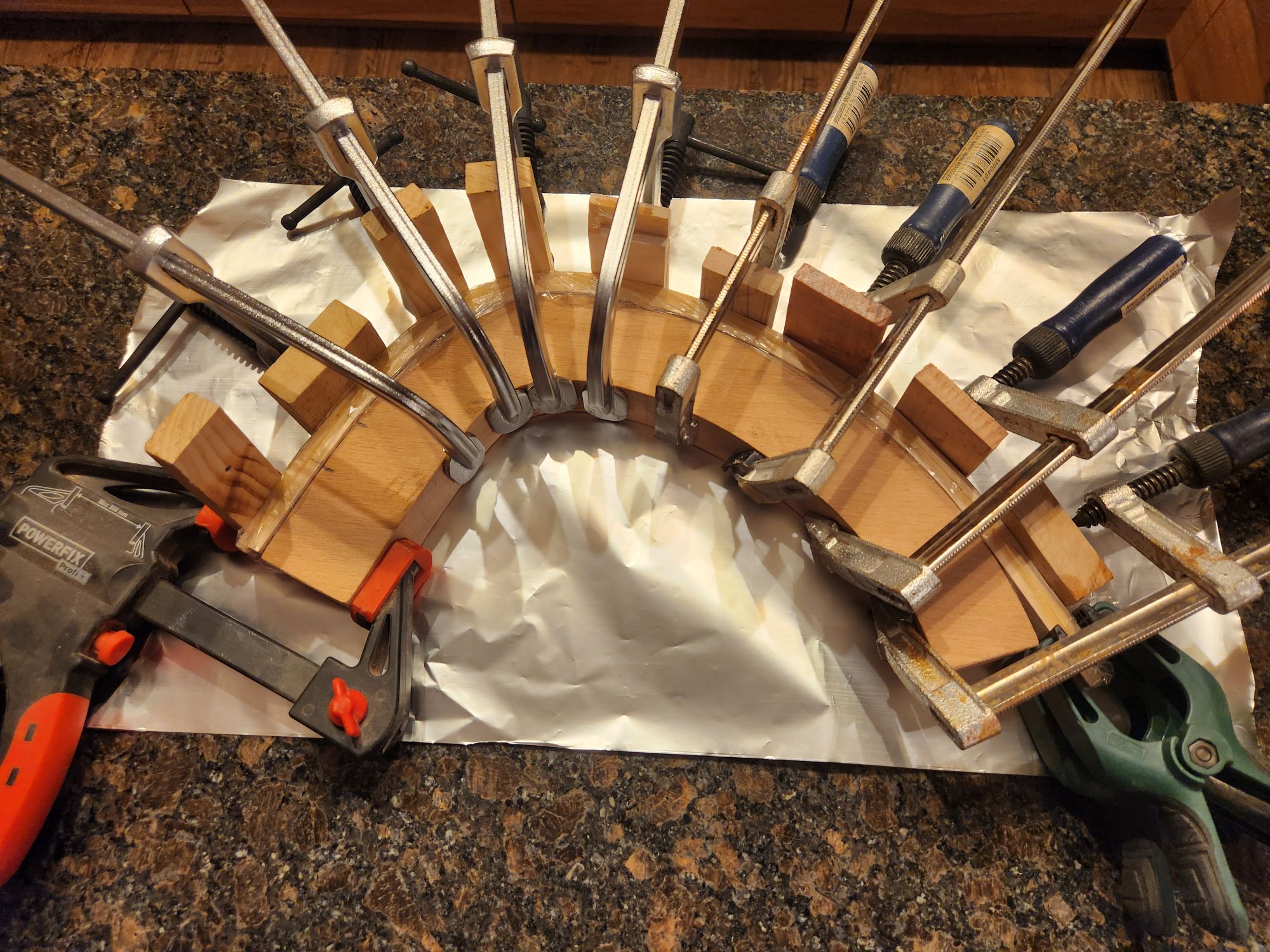

Und dann der praktische Teil...
Leider sind mir anfangs die Laminate zu einander hin und her verrutscht. Jetzt bin ich nicht 100% sicher ob nicht wo die Frischhaltefolie zwischen die Laminate gekommen sein könnte, aber wird schon schiefgehen...

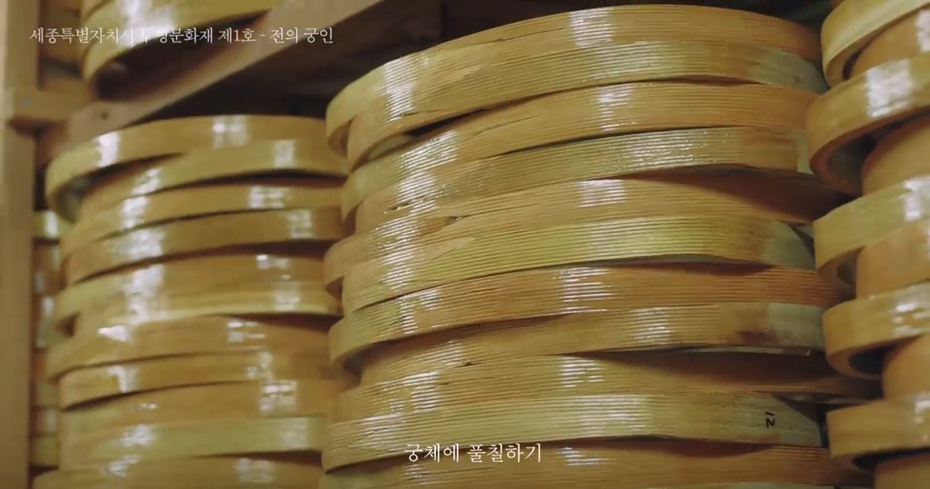

Hier nur eine Sache die mir in einem Bauvideo ins Auge gestochen ist. Hier sieht man einige Rahmen von koreanischen Kompositbögen in einem Regal liegen. Auffällig für mich ist, dass bei fast allen Rahmen der Spleiß sehr außermittig liegt, was bedeutet dass hier die "Sehnenlage" in den meisten fällen stark korrigiert werden musste.

Was meinst Du mit "korrigiert" genau?
Ich denke, dass die Asymmetrie ganz automatisch entsteht wenn das Breitenprofil, der mit Überbreite verleimten Teile, ausgearbeitet wird...
Sehr schön ist auf dem Bild zu erkennen, dass grundiert wurde bis es glänzt, aber nicht so dick, dass die Rillen komplett gefüllt sind... danke fürs zeigen!
