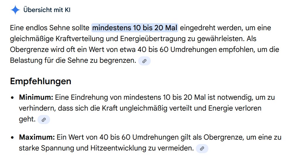

1.) Ich habe mal ohne große weitere Recherche die Google-KI bemüht und kam auf ein Ergebnis, das sooo weit weg von meinem bisherigen Kenntnisstand nicht liegt --> siehe Foto
2.) habe ich mal die "Konkurrenz" bemüht
https://www.archers-campfire.rocks/inde ... pic=3747.0

Die 40 bis 60 find ich untertrieben. Das, was Stringwhistler auf AC schreibt, trifft ja eine Umdrehung pro cm (bis 1,2cm) als Maximum ziemlich genau. Und der Kollege hat schon ein, zwei Sehnen gebaut. Da bleib ich mal bei
Stringwhistler hat geschrieben:Ich sag immer bei meinen flamisch gespleißten Sehnen so 4-8 Umdrehungen auf 10cm Sehnenlänge sind optimal.
+-2 ist auch noch ok.
darüber kommt dann auf die dicke der Sehne an, darunter wird schon kritisch bei einer flämisch gespleißten Sehne, daß sie dann nicht aufrutscht.
Das alles gillt auch für Endlossehnen, außer daß sie aufrutschen kann.
Und umso mehr eingedreht, dämpft sie auch etwas mehr, ist aber auch schonender für den Bogen, vor allem bei leichten Pfeilen, wird aber auch gering langsamer.

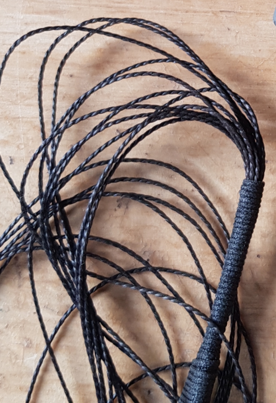

Bevor baxmann das Thema vertieft und durchleuchtet...
Es gab eine Diskussion ums eindrehen, weil eine Chinesische Firma ihre Reiterbogen mit nicht eingedrehten Endlossehnen ausliefert...
Ich vermute aber, dass es sich dabei weder um Dacron noch um FF handelt..vllt ist das Bild hilfreich...
Jeder einzelne Strang ist bereits eingedreht...

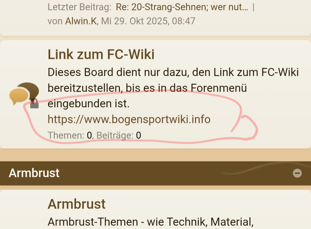

PS: @benzi: hast Du eine kurze, griffige Definition für Mandschubogen? Wenn Du magst, her damit, dann nehme ich die ins FC-Lexikon auf...
Alwin.K
Re: 20-Strang-Sehnen; wer nutzt so etwas??
Auf der Seite "Link zum FC-Wiki"Ravenheart hat geschrieben: ↑29.10.2025, 07:25 PS: @benzi: hast Du eine kurze, griffige Definition für Mandschubogen? Wenn Du magst, her damit, dann nehme ich die ins FC-Lexikon auf...
--> viewforum.php?f=78
(Foren-Übersicht > Bogenschiessen allgemein > Link zum FC-Wiki)
finde ich leider keinen Link zum FC Wiki, oder liegt es daran, weil dort steht "Forum gesperrt"?
Wenn Ihr schon so etwas Schönes macht wie ein Stichwortverzeichnis mit Begriffen aus dem Bogensport, dann wäre es doch kontraproduktiv, wenn ich nicht drauf zugreifen kann; oder mache ich was falsch
Und wen es interessiert: Hier ist noch eine Seite mit aufgelisteten Begriffen (die sicherlich auch keinen Vollständigkeitsanspruch stellt)
https://de.wikibooks.org/wiki/Bogenbau/_Begriffe#

Alwin.K hat geschrieben: ↑29.10.2025, 09:47 Auf der Seite "Link zum FC-Wiki"
Guckst Du:
viewtopic.php?p=589826#p589826
Alwin.K hat geschrieben: ↑29.10.2025, 09:47 Und wen es interessiert: Hier ist noch eine Seite mit aufgelisteten Begriffen (die sicherlich auch keinen Vollständigkeitsanspruch stellt)
Das FC-Lexikon umfasst aktuell 602 Schlagwörter... das ist ne ganz andere Hausnummer...
..und das ist nur der kleinere Teil des Wikis...

--> "Leider wurde unser FC-Wiki gehackt und stark geschädigt bzw. mit Spam zugemüllt.
Daher ist es abgeschaltet. Drückt die Daumen, dass eine Reparatur noch gelingt!"
--> Das hatte ich früher schon gelesen, dachte aber, das ist nicht mehr aktuell - weil vielleicht schon behoben.
Alles klar
Alles klar
