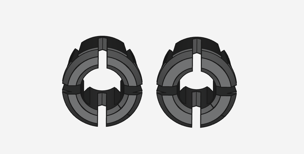

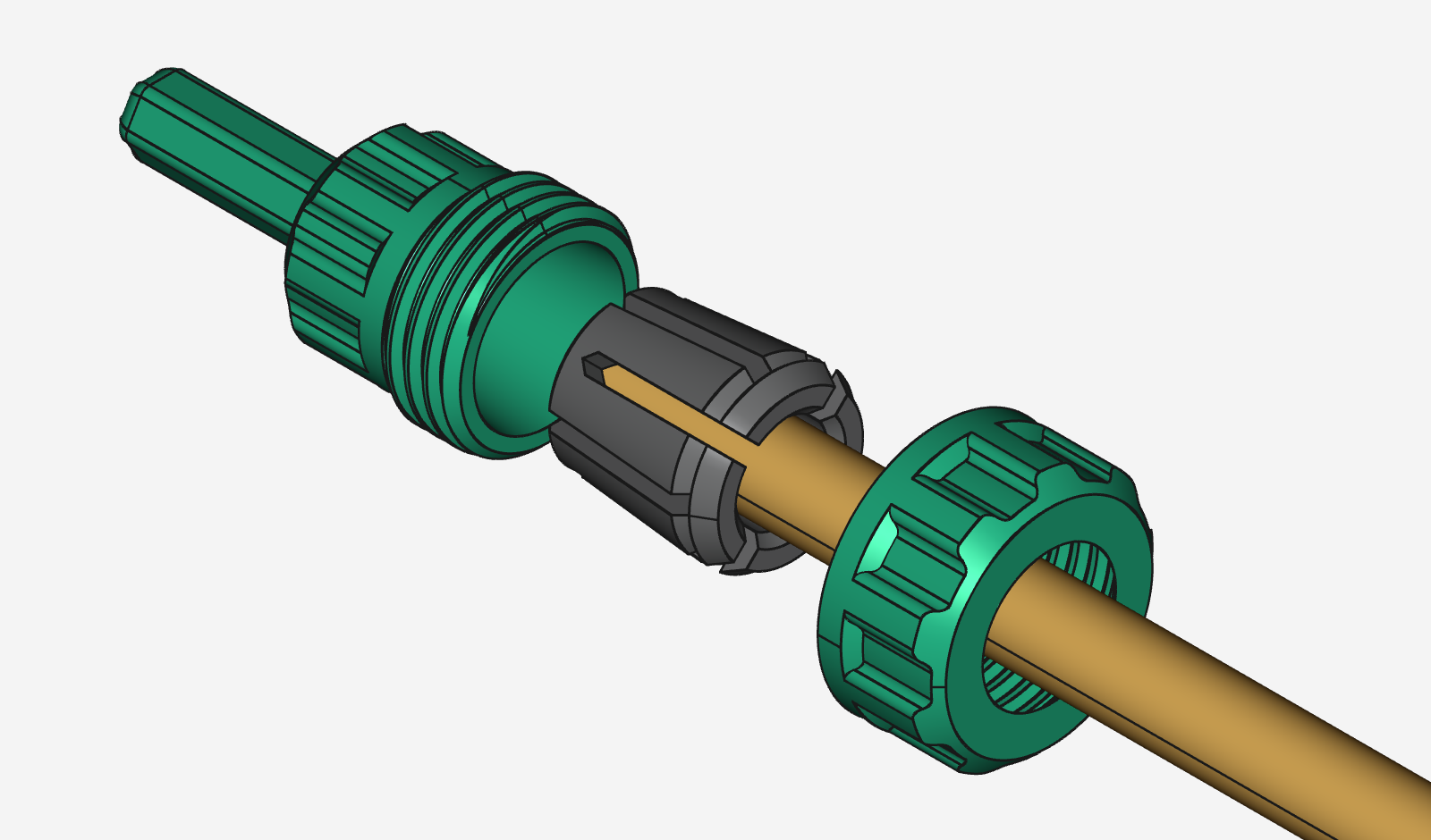

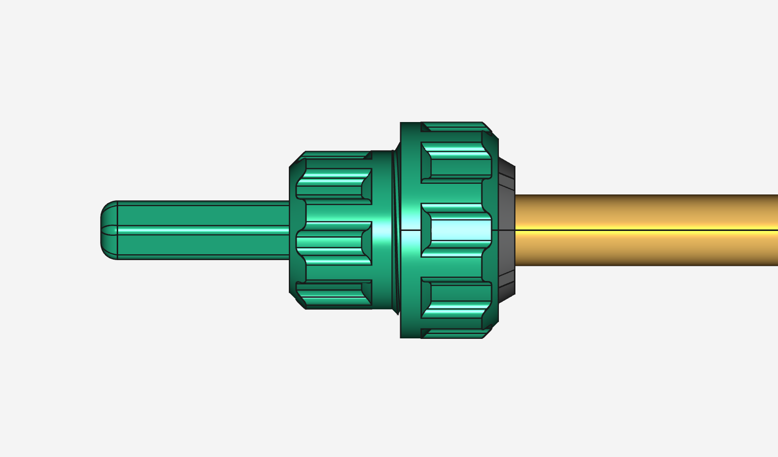

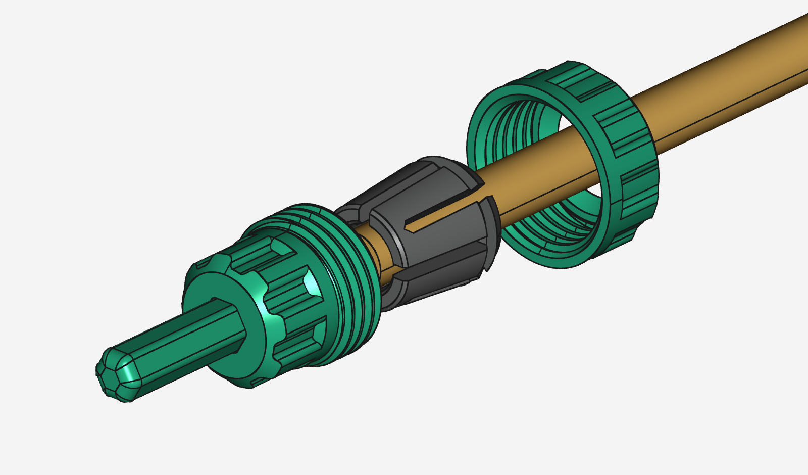

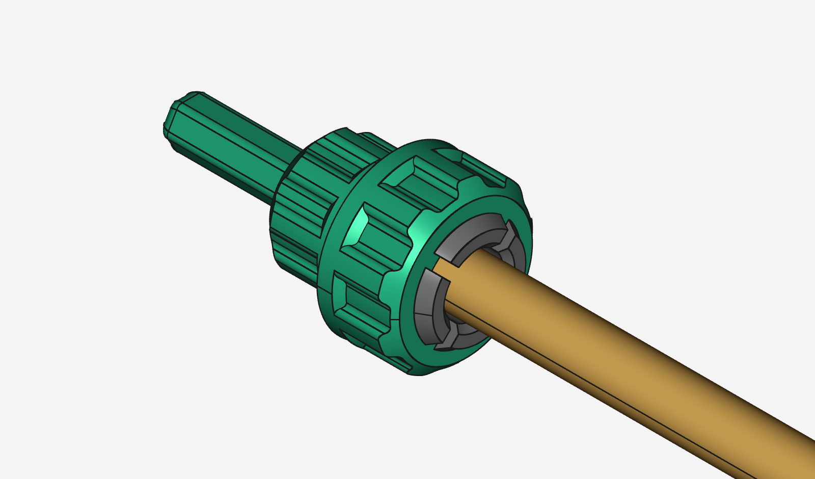

Jetzt, wo die Feiertage vorbei sind, bin ich schon wieder an der nächsten Version dran! Eine besondere Herausforderung war die Kupplung für nicht konische Pfeile, aber nach viel Konstruieren und Prototyping glaube ich, bei einer sehr guten Lösung angekommen zu sein. Ich muss damit selbst noch mindestens einen Satz Pfeile bauen und mögliche Probleme ausbügeln, und danach schicke ich euch allen dreien, die ihr so nett wart, das Gerät für mich zu testen, die überarbeiteten Teile (inklusive der anderen kleineren Verbesserungen) zu.
Hier ein kurzes Video, das zeigt, wie es funktioniert. Das ist möglicherweise noch nicht die finale Version:
https://www.youtube.com/watch?v=qmPLPEFYdBc
Und hier ein paar Screenshots aus der CAD-Software, falls es euch interessiert:

fatz hat geschrieben: 13.01.2026, 09:42 Nur so eine Idee:
Die Kupplung ist toll, aber m.E. ein bissl ueberkompliziert. Da brauchst fuer verschiedene Pfeildicken vermutlich
auch noch verschiedene Spannzagen. Warum nimmst nicht einfach den Silikonschlauch und steckst ihn direkt
auf den Pfeil? Wenn die Antriebswelle ein paar veschiedene Durchmesser hat kannst sogar veschiedene
Schlauchdurchmesser je nach Pfeildicke nehmen. Oder du steckst einen kurzen Adapter mit 2 Durchmessern dazwischen.
Haha, ja, ich bin bei der Gestaltung wohl ein bisschen übers Ziel hinausgeschossen vor lauter Begeisterung. Aber jetzt, wo es konstruiert ist, lässt es sich sehr leicht produzieren.
Das ursprüngliche Problem waren Pfeilschäfte ohne Nocke und ohne Nockkonus. Es ist ziemlich schwierig, das Silikonschlauch darüber zu bekommen, und selbst wenn eine andere Schlauchgröße passen würde, bräuchte man trotzdem mehrere Größen und Adapter für die dickeren Schäfte (sonst würden sie sich frei auf der Antriebswelle drehen).
Du hast recht, eine einzelne Spannzange reicht nicht aus, deshalb habe ich zwei Größen konstruiert und getestet: eine für Schäfte ab 11/32" und eine für 5/16" und kleiner. Meine Idee war, zwei komplette Kupplungen zu drucken, sodass man die Spannzange nicht ausbauen muss, um sie zu wechseln, sondern einfach die jeweils benötigte Kupplung greift.

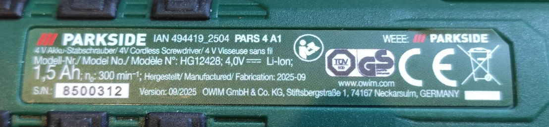

Alternative zum Akkuschrauber
Heute bei Lidl gab es - zumindest hier im Norden - einen Akku-Stabschrauber für 15 Euro:
  • USB-C-Anschluss zum Laden,
    Akkuschrauber läuft auch beim Ladevorgang
  • Vorwärts-Rückwärts über Drucktasten,
    recht leise
  • laut Aufschrift: 300 UPM,
    m.E eine gute Geschwindigkeit zum Cresten
  • Außendurchmesser der Bitaufnahme hat 10mm; ein Gummischlauch, in den man auch die Nocke steckt, könnte gerade rüberpassen.
    Sonst kann man auch eines der mitgelieferten Bits bis auf Pfeildurchmesser aufdicken und dort den Gummischlauch rüberschieben;
    ggf. mehrere Bits für verschiedene Pfeildurchmesser vorbereiten.
    (Sonst kann man die Bits bestimmt nur in die Schublade schmeißen, in die man immer die ganzen bei irgendwelchen Geräten, Türklinken, ... mitgelieferten Inbusschlüssel wirft...)
Erster Eindruck:
- Scheint zum Cresten nahe an (meinem) Ideal zu sein.
- Dauerdruck auf Tasten kann man einfach basteln.
- Man hat wieder ein Gerät mehr rumfliegen... :-[
Leider ist das Ding nicht so einfach zu öffnen; das Gehäuse sieht verschweißt aus.
Man kann es bestimmt schlachten und die Komponenten dann über rastende Schalter verkabeln und sicherlich auch eine Drehzahlregelung ergänzen, aber dann wirds wieder ein größeres Projekt. Eins von denen noch gefühlte 37 in Kisten und Kästen irgendwo in der Werkstatt schimmeln...
Zuletzt geändert von TDErdmann am 20.01.2026, 08:57, insgesamt 1-mal geändert.

TDErdmann hat geschrieben: 19.01.2026, 20:42 Alternative zum Akkuschrauber
Und die Farbe passt auch! :D
An Akku-Stabschrauber mit reinem Bit-Halter statt Schnellspannfutter hatte ich gar nicht gedacht. Dafür werde ich einen Adapter entwerfen, vielen Dank für die Idee!
