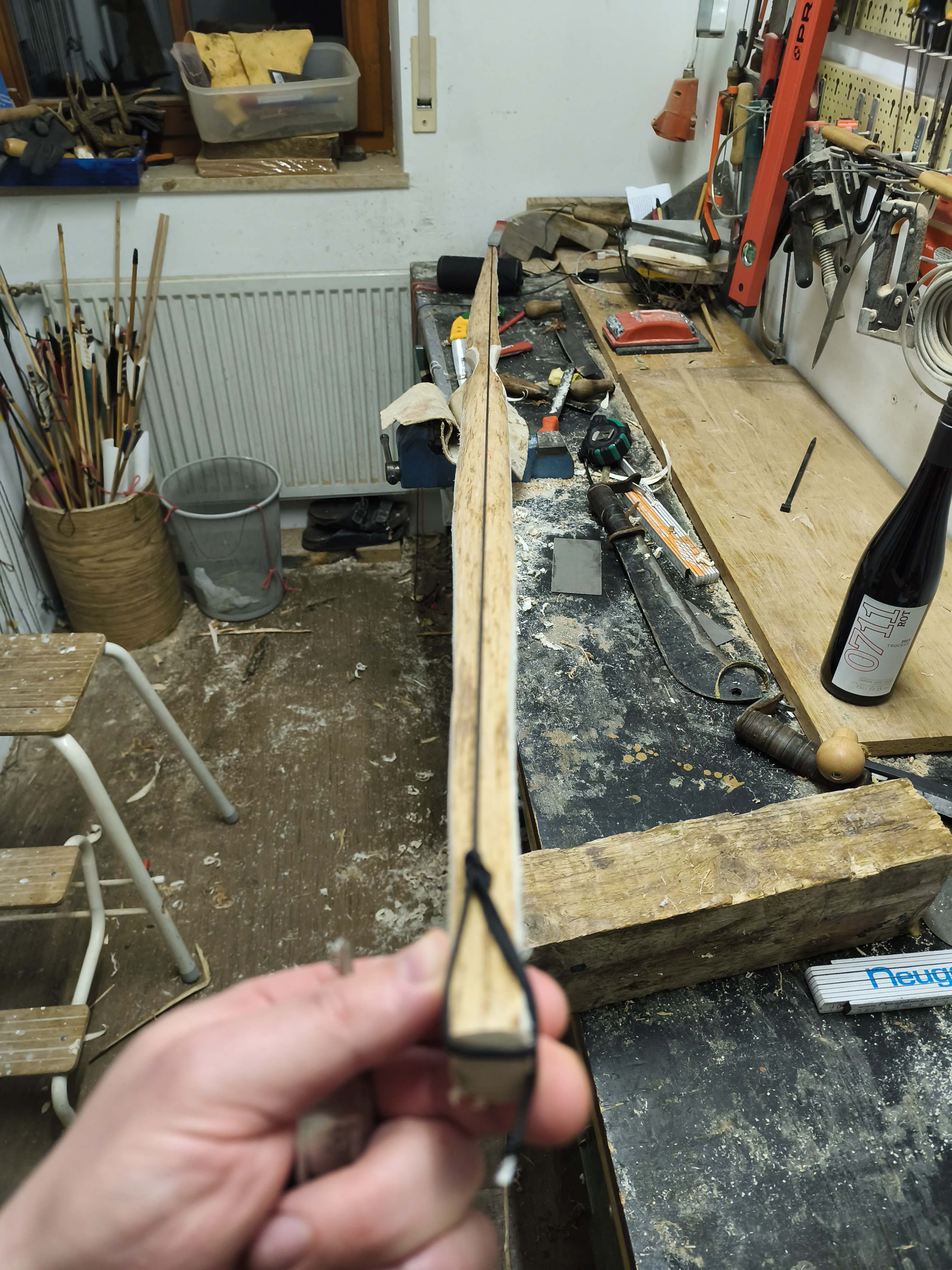

Re: Saplingbow 18, MrCanister, Apfel, Hasel
Hasel:
nach dem zweiten mal 1std überm Wasserdampf konnt ich die Sehnenlage korrigieren, sieht jetzt besser aus.
Wiegt jetzt 850g und kommt ins beheizte Wohnzimmer.
Benedikt hat geschrieben: 14.01.2026, 13:52 Warum haste net einfach rumgedreht? Ich nehm ein bisschen außermittige Sehnenlage immer gern mit, wenn möglich.
Mittig ist mir immer am liebsten, dann kann man ihn als LH und RH gut schießen

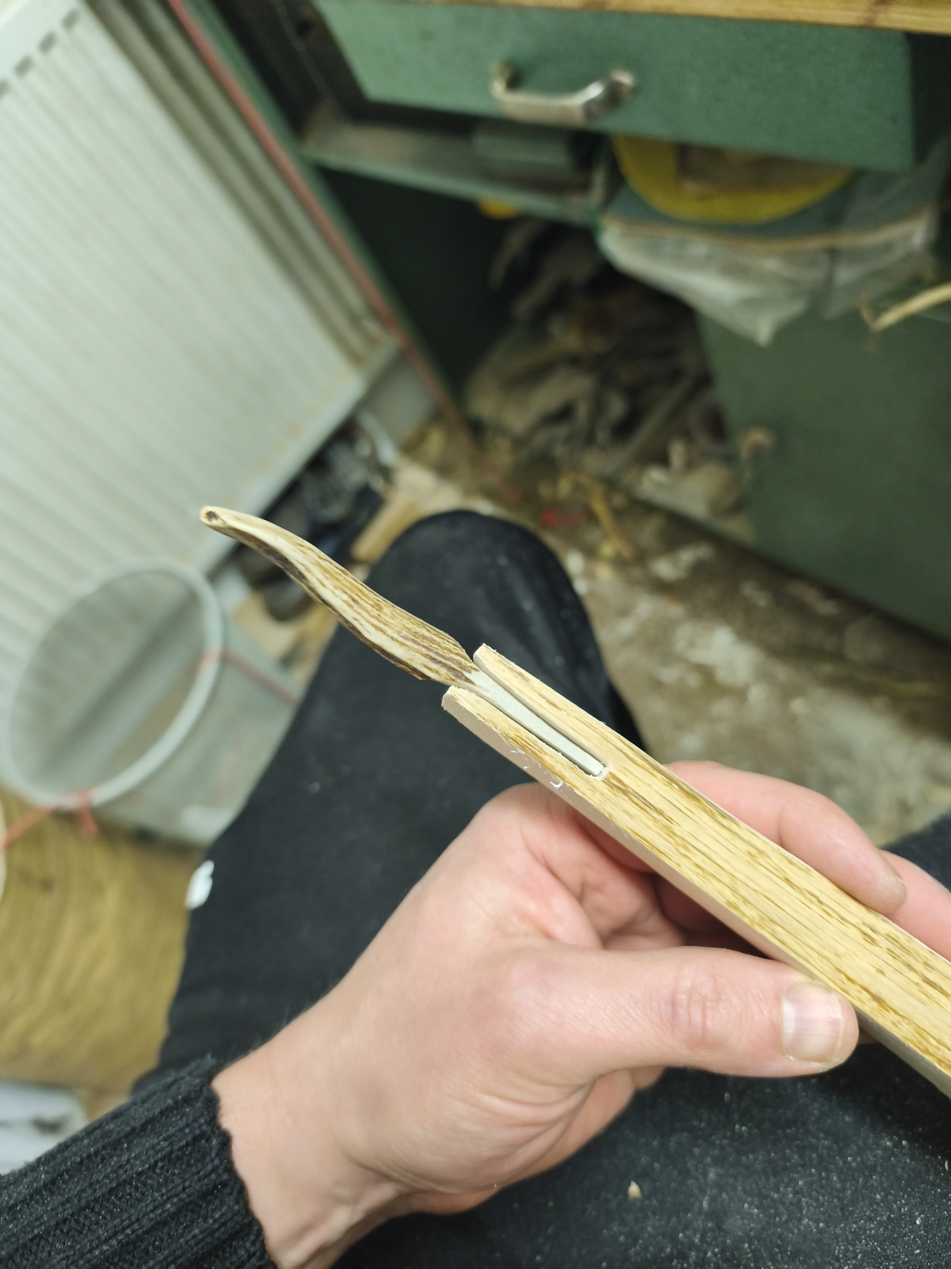

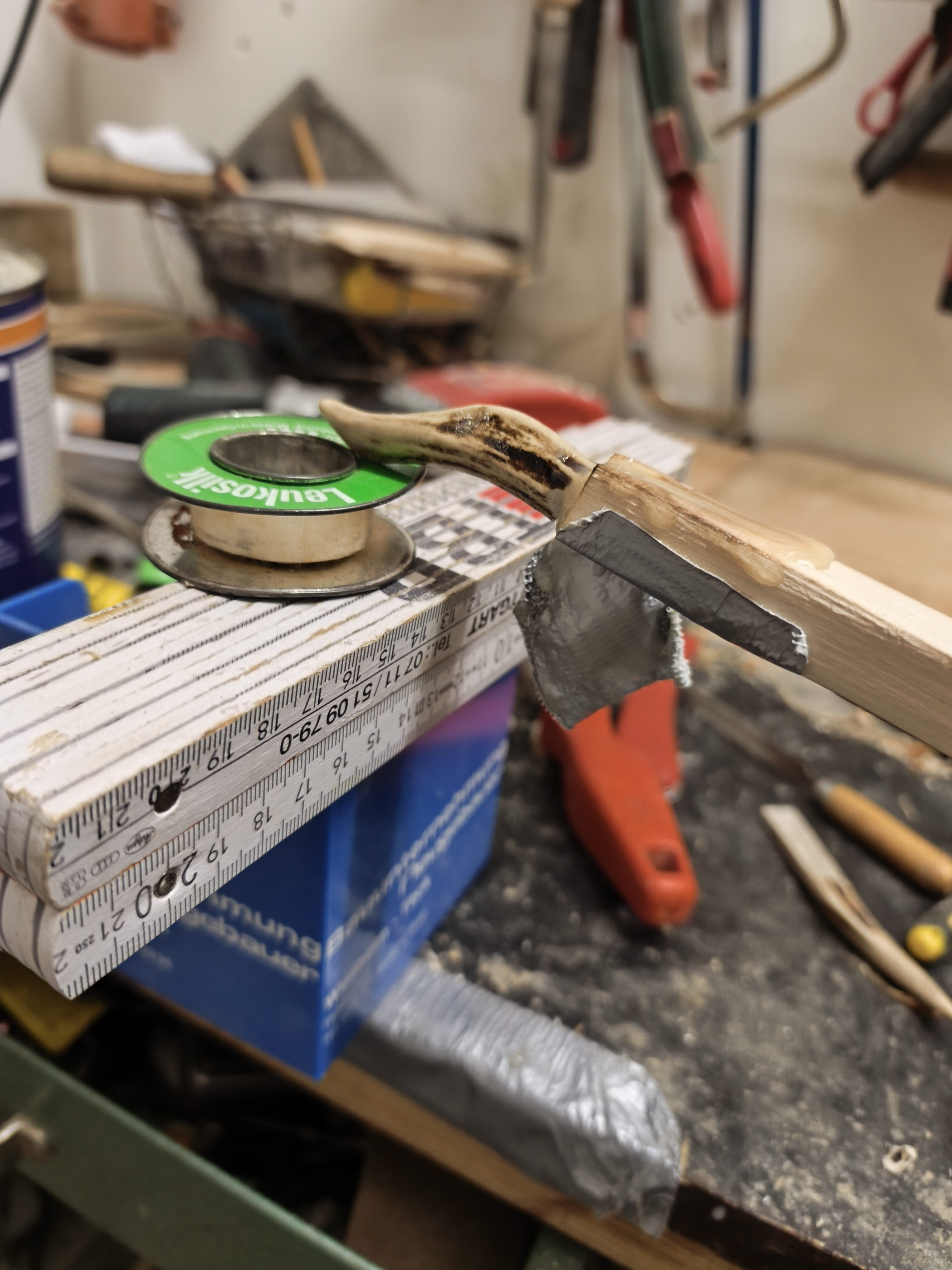

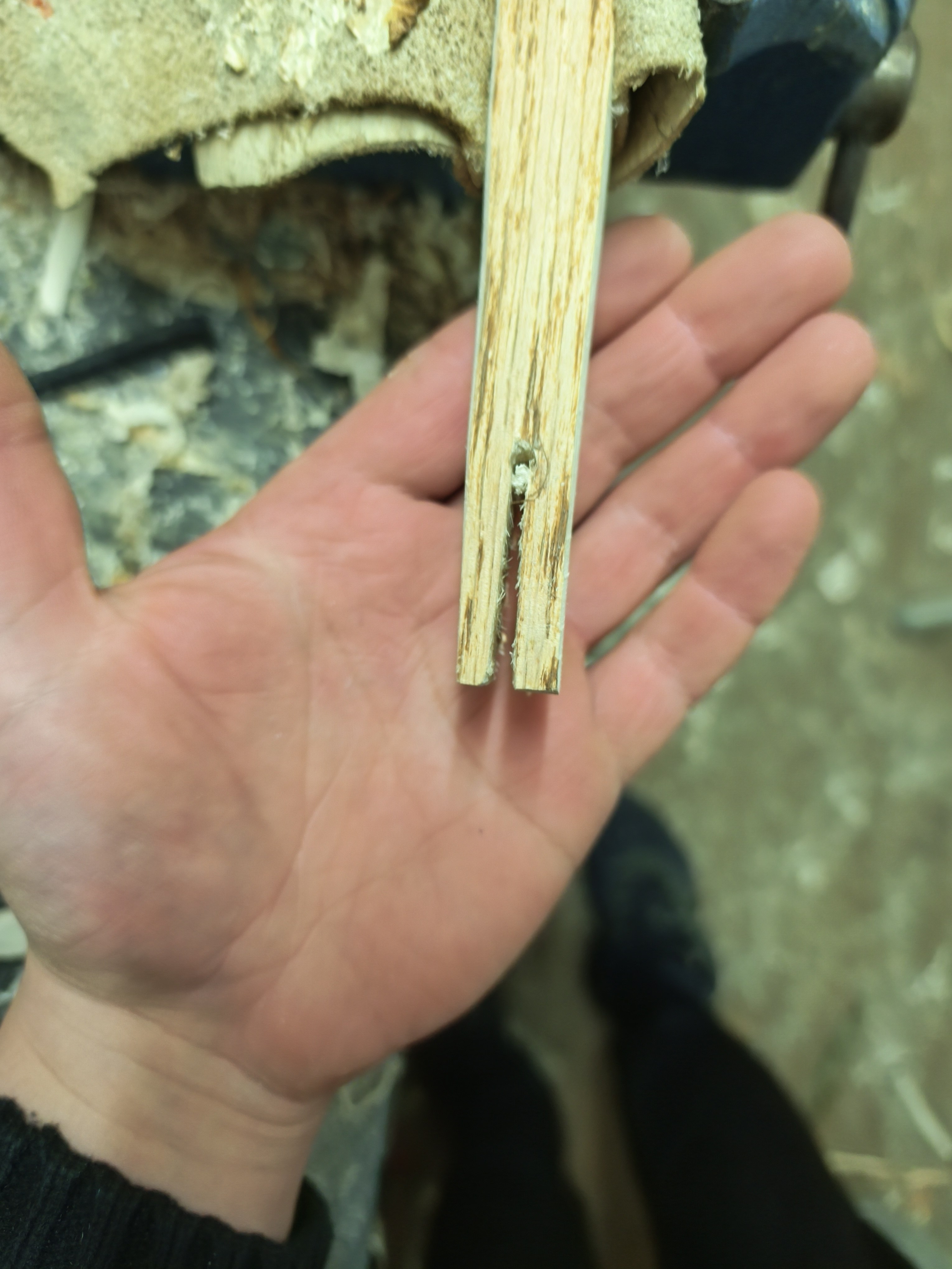

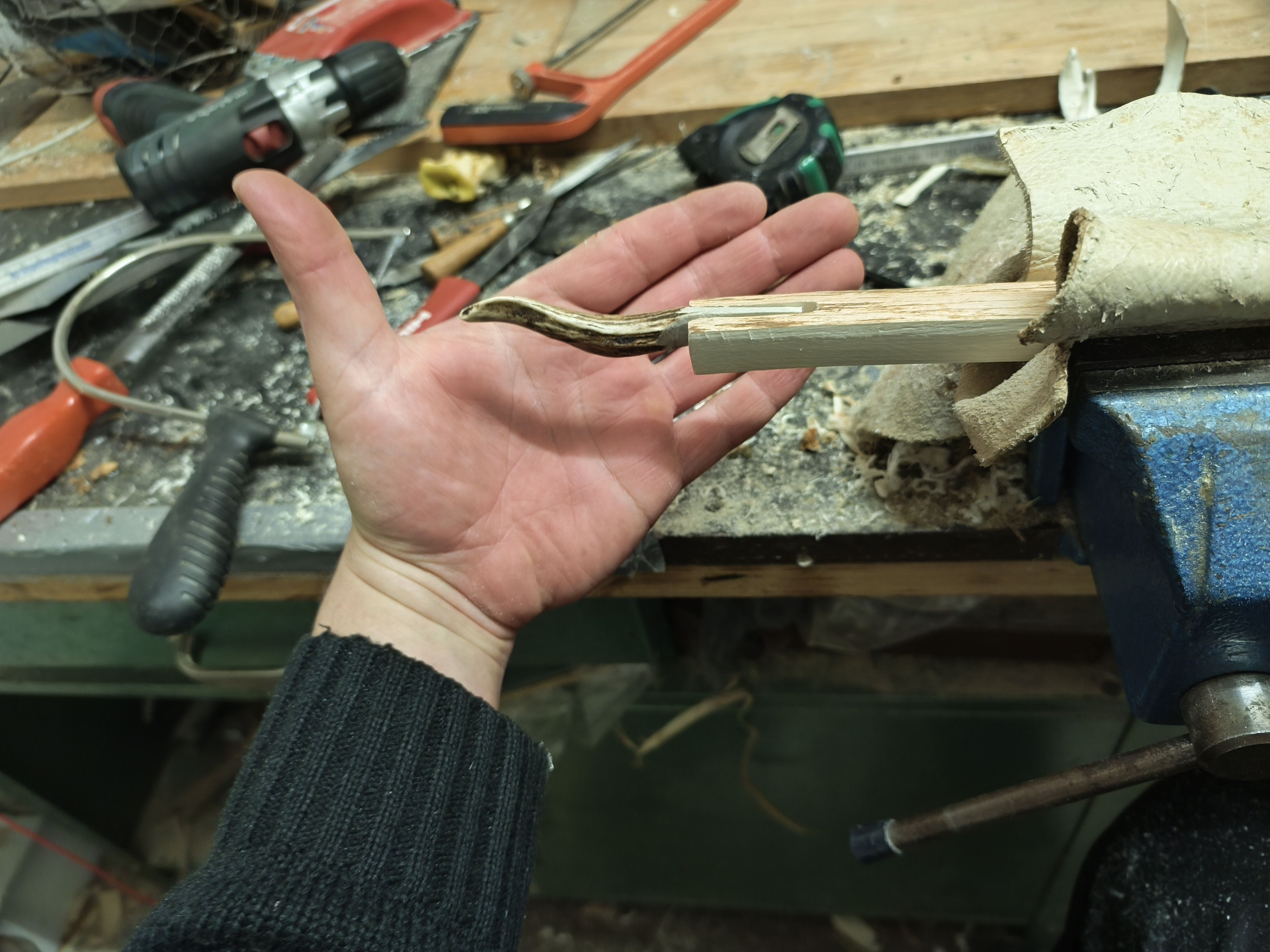

Hasel:
Gewicht liegt jetzt bei 854g bei 190cm.
Hab mich heute an das erste Inlay grob gesägt, ewig zurecht geraspelt anschließend reingeklebt.
dabei eine seite mit Klebeband "abgeschalt"
bin gespannt wies ausgepackt und zurechtgefeilt aussieht.
eingesägt
eingesägt
mit der Minifeile
mit der Minifeile
2k reingeföhnt und unten mit klebeband abgeschalt

Warum hast keinen V-Spleiss gemacht?
Beiträge: 1606
Hat gedankt: 67 Mal
Hat Dank erhalten: 115 Mal
fatz hat geschrieben: 14.01.2026, 20:00 Warum hast keinen V-Spleiss gemacht?
wollt mal was anderes ausprobieren

MrCanister123 hat geschrieben: 14.01.2026, 19:57 bin gespannt wies ausgepackt und zurechtgefeilt aussieht.
Das Potenzial lässt sich erahnen, ich finds super!
Was hast du mit den Kerben links und rechts vor, fallen die weg oder willst du noch wickeln?
Beiträge: 1606
Hat gedankt: 67 Mal
Welche Kerben meinst genau? Die für die spätere Nocke? Hier hab ich eigentlich nur vor die Kerbe/Nocke am Bogenrücken zu machen, aber mal schauen :)

das ist feige, die Kerbe gehört am Geweihende!, übrigens erinnert mich das an eine Kerze mit Flamme, sehr weihnachtlich ;)
