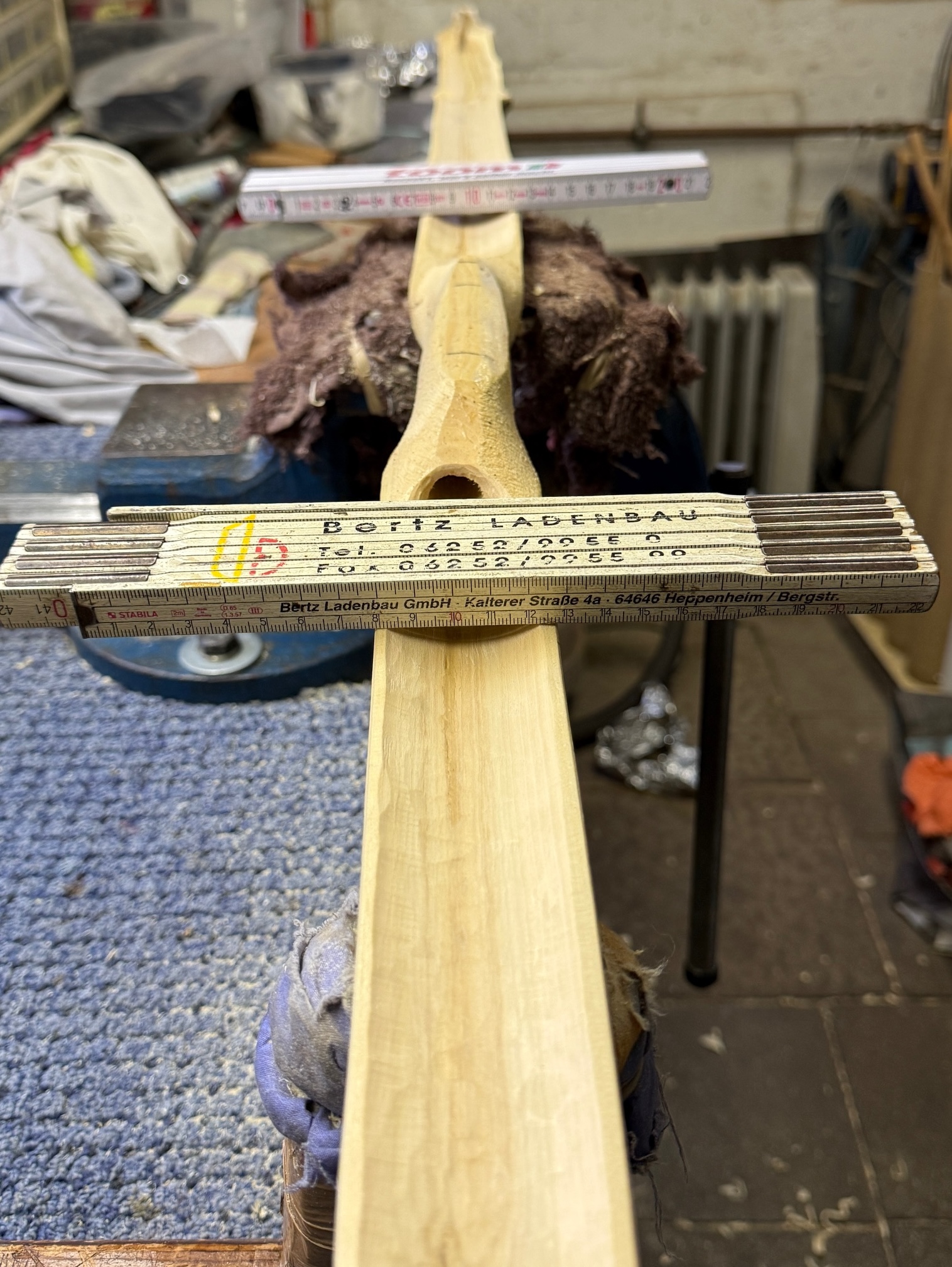

Vor lauter Schreck hab ich noch ein wenig an den Nadeln und am HLD gearbeitet.
Die Rinne ist im Moment 7mm tief.
Ich habe damals mit HLD angefangen, weil mir die Wurfarme zu schmal wurden, wenn ich sie dünner mache.
Also habe ich im Inneren Holz abgetragen, die Breite blieb erhalten und der Bogen wurde schwächer.
Gerade bei Holler finde ich passt das sehr gut, wenn der Markkanal nicht genügend Dicke übrig lässt.
Unter 50lb hab ich eigentlich seltener gebaut und bei dem hier hätte ich gerne 60+.
Noch 1100g.
Ob das HLD wirklich so "aufmacht" wie Simon das propagiert ... wer weiss
Noch 1100g.

Re: Saplingbow 18, Roby-Nie, Holunder
Wenn ned, dann isses m.E. ein eher fragwuerdiges Design wegen des Knitterproblems. Dann lieber gleich so wie ich das beim letzten Sap gemacht hab:
viewtopic.php?t=33720
Waer super wenn du von dem eine Anzugskurve messen koenntest, wenn er fertig ist.
Ah, die Optik hat aber auch getäuscht was die Tiefe des HLDs angeht, so siehts gut aus. Ein bisschen "Aufmacheffekt" muss ja stattfinden, außer der Bogen ist zu lang oder zu breit dafür, oder?
- fatz
- Beiträge: 7158
- Registriert: 12.05.2015, 21:54
- Hat gedankt: 1 Mal
- Hat Dank erhalten: 325 Mal
Wenn er nicht aufmacht kriegst nur eine lineare Auszugskurve, wie beim Langsbogen. Das nimmt ein bissl den "Witz"
