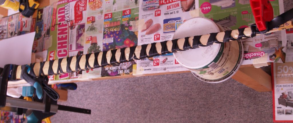

Ok, danke. Optimierung Epoxidschicht.
Momentanstand: Bambus ist in seiner Kontour fertig, auf Null runter schaffe ich die Aussenkanten nicht, das splittert das Zeug nur so weg, auch bei Ziehklinge . Dafür mache ich die Bambusauflage auf jeder Seite um ca. 1mm schmäler als O.O. und die Aussenkante des Bambus ist in Griffnähe ca. 1mm dick und mehr zum Nock hin dann ca. 1,5mm. Dann wohl Querschnitt trapezförmig formen (schmale Oberseite ist Bambus), gerundete Kanten. Die O.O.-Leiste bekommt morgen noch die letzten Arbeiten, dann Kleben.

der Rohbau ist fertig. Bambus hatte ich nochmal bearbeitet und vorgetillert mit zuletzt recht gleichbleibender Biegung. Auf einem WA liegt nur jeweils 1 Nodie ca. mittig. O.O. hatte ich ebenfalls noch etwas getillert, allerdings als Reserve die äussere Hälfte der WA´s etwas steifer gelassen. Verklebt mit Epoxidharz L + Härter L, zusammengepresst mit Zwingen im Griffbereich und dann mit längsgeteiltem (geviertelt) Fahrradschlauch mit Kreuzwicklung. Gleich nach Zusammenfügen noch leicht zusätzliche Recurveform reingedrückt (leider etwas ungleichmäßig).
Zugkraft messen bzw. Aufspannen sind noch nicht möglich, der Bogen hat momentan ohne letzte Bearbeitung von Aussenflächen, Kanten incl. Traping, Runden eine geschätzte Zugkraft von deutlich über 60#.

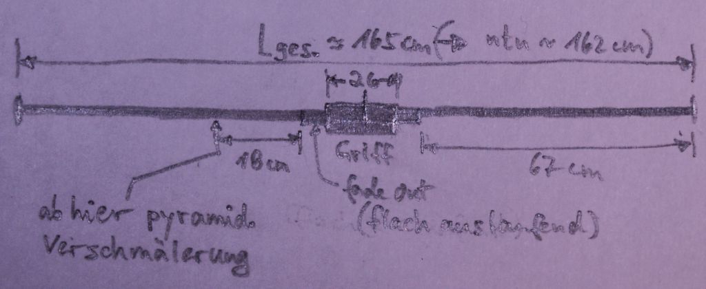

Hier mal Skizzen der Abmessungen.
Fehler in Querschnitt-Skizze: " 0,9 " soll ca. 0,9mm sein (Überstand O.O. über Bambuskante)
Als Endbearbeitung ist geplant: Griff ausformen, Glätten von Kanten und Bauch und leichtes Abschrägen der Seiten, d.h. zum Bauch hin breiter werdend (Traping) und die momentane Bambuskante auch von oben her zusätzlich leicht anschrägen damit sie bis an die Aussenkante auf Null ausläuft. Mit dieser Anschrägung könnte ich noch leicht Zugkraft reduzieren, zusätzlich zur Bearbeitung des O.O.-Bauchs. Wenns gut läuft, komme ich damit schon auf 40-45# runter, hier fehlt mir halt noch die Erfahrung. Natürlich ist klar: Schritt für Schritt.
Meine Frage schon jetzt: müsste man was anders machen, WA´s z.B. schon jetzt deutlich verschmälern?

Es fällt mir schwer, an deinem Vorgehen etwas auszusetzen
(der Beuteschwabe läßt grüßen
), weiter so.
Ich würde das Tillern von den Enden her machen und den Bogen nicht über die gewünschten 45# Zuggewicht hinaus belasten, auch wenn das bei der Materialkombination etwas weniger kritisch ist.
Die (evtl. temporären) Tip-Overlays möglichst bald anbringen, damit du den Bogen gut auf dem Tillerbaum ziehen kannst.
PS. lass den Bogen zu Beginn noch 2-4cm länger, damit du Reserve hast falls er doch etwas schwächer rauskommt als du ihn planst.
