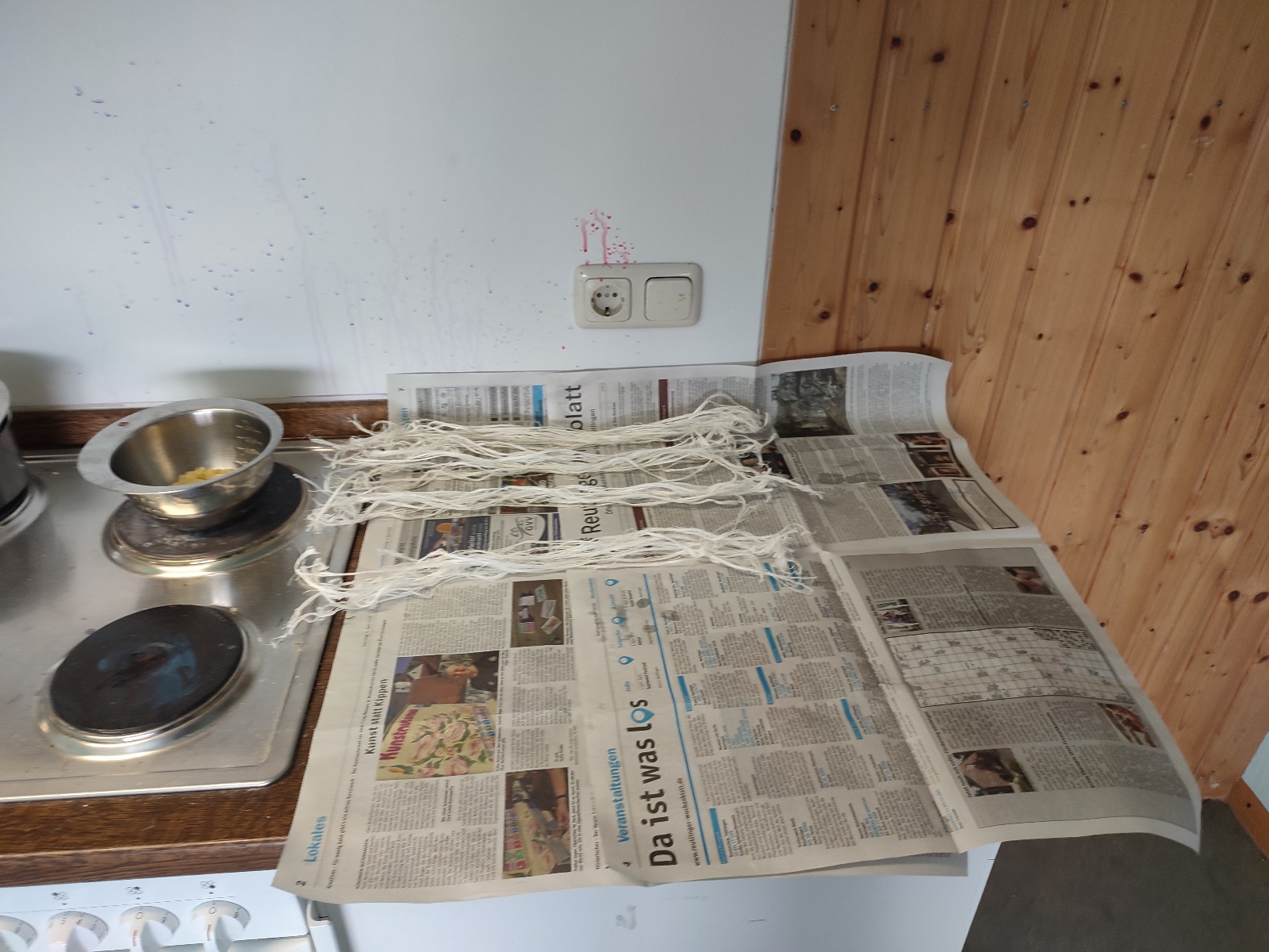

Kurzer Nachtrag: Das einzig Logische warum sie das Kasan Auge so dünn gemacht haben, damit sie den Bogen in die Brezel Form binden konnten .

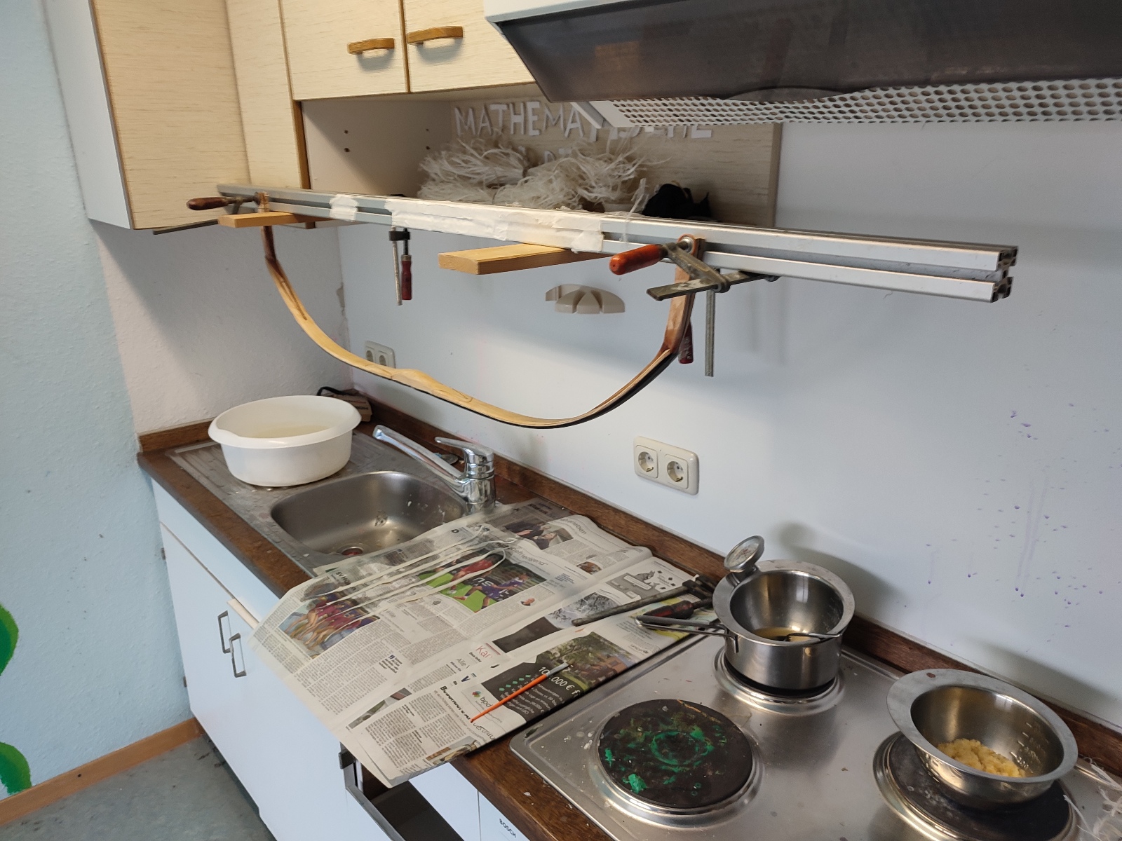

So heute wurde die erste Schicht aufgebracht. Wie immer erst grundiert mit 20%tigem Hautleim, dann die Seiten aufgebaut, danach den Rest vom Bogen belegt. Natürlich alles mit 25%tigem Hautleim. Danach würde gewickelt, jetzt hängt er als Mumie im Wohnzimmer.
LG Markus
LG Markus

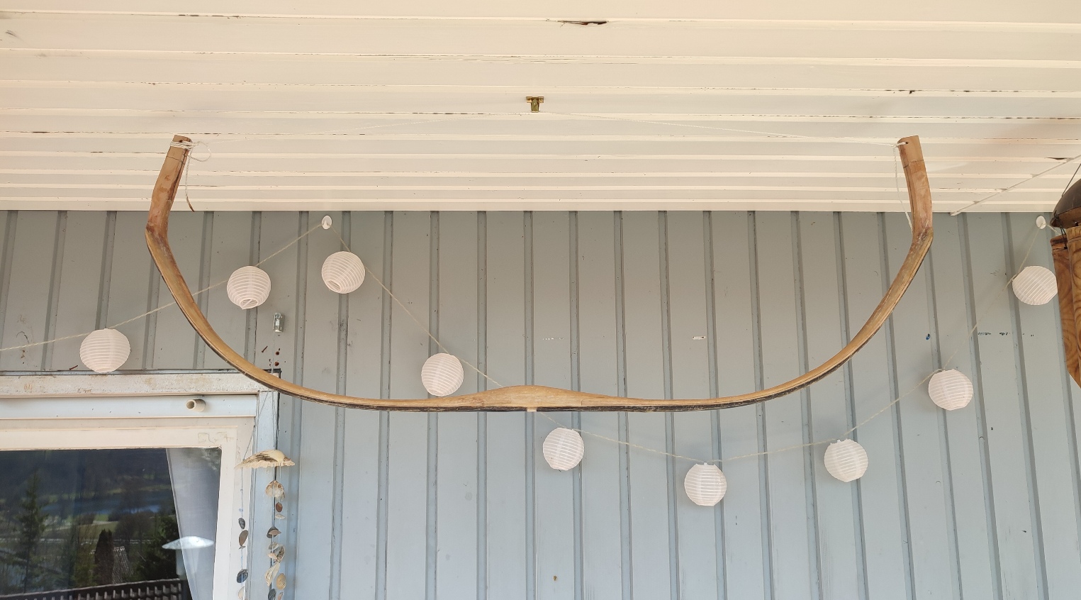

Heute weht ein leichter Wind bei Sonnenschein. Da habe ich den Bogen zum trocknen auf den Balkon gehangen.
LG Markus
LG Markus

Re: Osmanischer Flight Bogen
Sieht alles gut aus, biegt sehr harmonisch in den Reflex und wiegt zur Zeit 417g. Fertig werde wohl unter 500g bleiben...
LG Markus
LG Markus
So heute ging es weiter. Die letze Schicht auf getragen. Er ist schon wieder mumifiziert und hängt im Wohnzimmer zum trocknen...
LG Markus
LG Markus

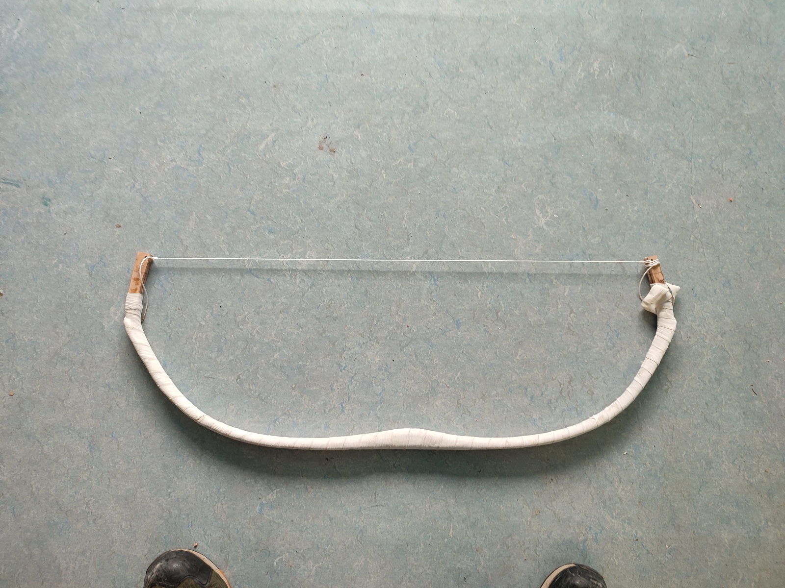

Kurzes Update: Der Bogen ist nun aus gewickelt und die Spannung von der Schnur hat schon deutlich nach gelassen.
Der Bogen wiegt aktuell 512g und der Belag ist an manchen Stellen noch sichtlich feucht, das geht deutlich runter und die Siyahs verlieren auch noch an Gewicht, sodass ich wahrscheinlich zwischen 470 - 480g landen werde.
Bisher ist er gut in der Spur geblieben und somit steht alles auf go...
LG Markus
LG Markus

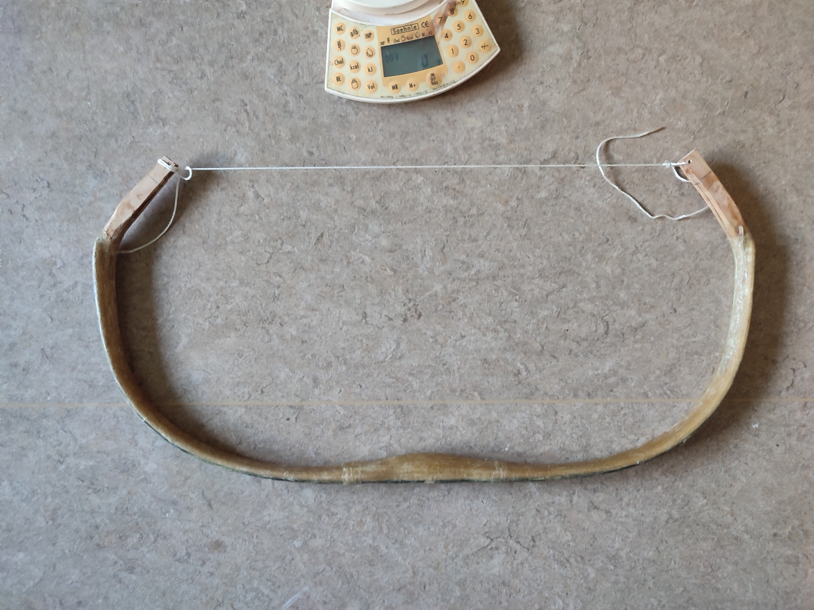

- Beiträge: 3595
- Hat gedankt: 35 Mal
- Hat Dank erhalten: 196 Mal
Der verliert immer noch viel an Gewicht, jetzt ist er bei 497g, was wieder 20g Gewichtsverlust ergibt. Er fühlt sich auch noch feucht an...ich glaube da geht noch einiges weg. Ich könnt ihn nochmal nach spannen.
