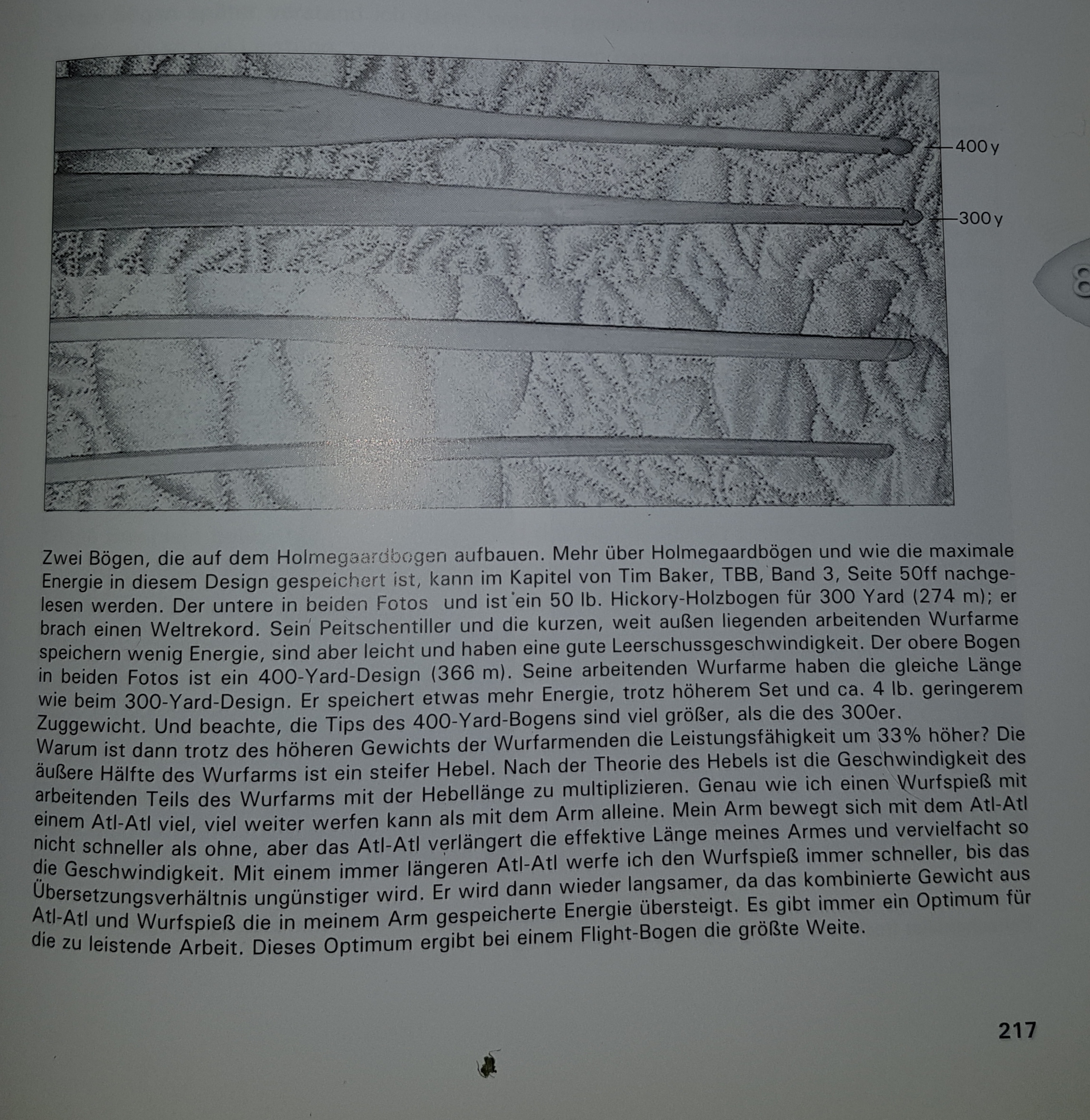

Ich finde den Verlauf dieses Fadens traurig....😪
Warum?
Weil der Faden beginnt mit dem Anspruch Licht in physikalische Zusammenhänge zu bringen und endet damit Beginner die das Mölle Design wählen fast schon zu beleidigen...😪
Weil es für mich die Aufgabe weißer alter Männer ist, Experimentierfreudigkeit zu fördern, Fehler von Beginnern zuzulassen... und NICHT zu bevormunden, klein zu halten und "besser" zu wissen..
Weil es zum Mölle Design andere physikalische und historische Ansätze gibt siehe Tim Baker, TBB 3, S. 50 ff und Dan Perry, TBB 4, S. 215, 216
Weil die Autoren beim schreiben dieser Artikel alles andere als newbies waren...
Weil, wenn das Design für Beginner unüberwindbare Schwierigkeiten parat halten würde, wir hier laufend brechende Mölles sehen würden, was nicht der Fall ist..
Weil dieser Faden die Freude an diesem Design und die Vielfalt an Bogenformen hemmt, anstatt sie zu fördern.
PS weil Ketzerei gegen den Klerus gewandt ist und nicht gegen den Enthusiasmus junger Novizen...😘

Die letzten Sätze in deinem Bild @benzi find ich interessant, danke dafür. Was für mich jetzt auch nicht dafür spricht, dass du nix kapierst ;)

@Benedikt, vielen Dank, du hast eine für mich mit der Betrachtung der Masseveretung über den Wurfarm eine schlüssige Begründung gegeben.
Das ich niemanden von irgendeinem Bogenprojekt abhalten will sollte sich von selbst verstehen. Mich hat nur interessiert wo eventuelle Vorteile in dem Design liegen und warum Einsteiger so gerne die schwierigeren Varianten im Bogenbau wählen.
