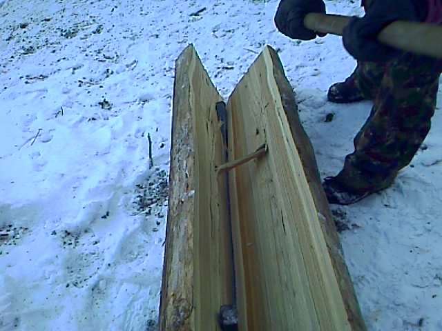

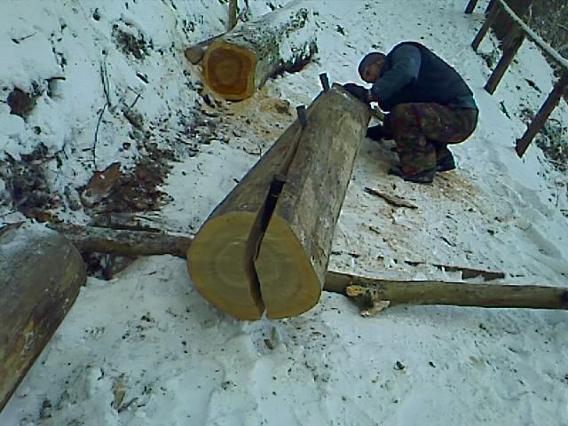

Re: Ulme als Bogenholz
hallo zurück aus dem wald
ulme spalten geht wunderbar !
könnte an den temperaturen gelegen haben (-12°C)
und noch ein foto
wir haben in 3 stunden eine pickup voller
spaltlinge geerntet
spaltlinge geerntet
Jo, habe aus Alaska gehört, dass die dort Holz gerne im Winter spalten (war grad -48 Grad dort), da es dann viel besser geht. Hoffen wir nächstes Jahr also wieder auf solche Temperaturen
Traumhaftes Stück.
Simon
Traumhaftes Stück.
