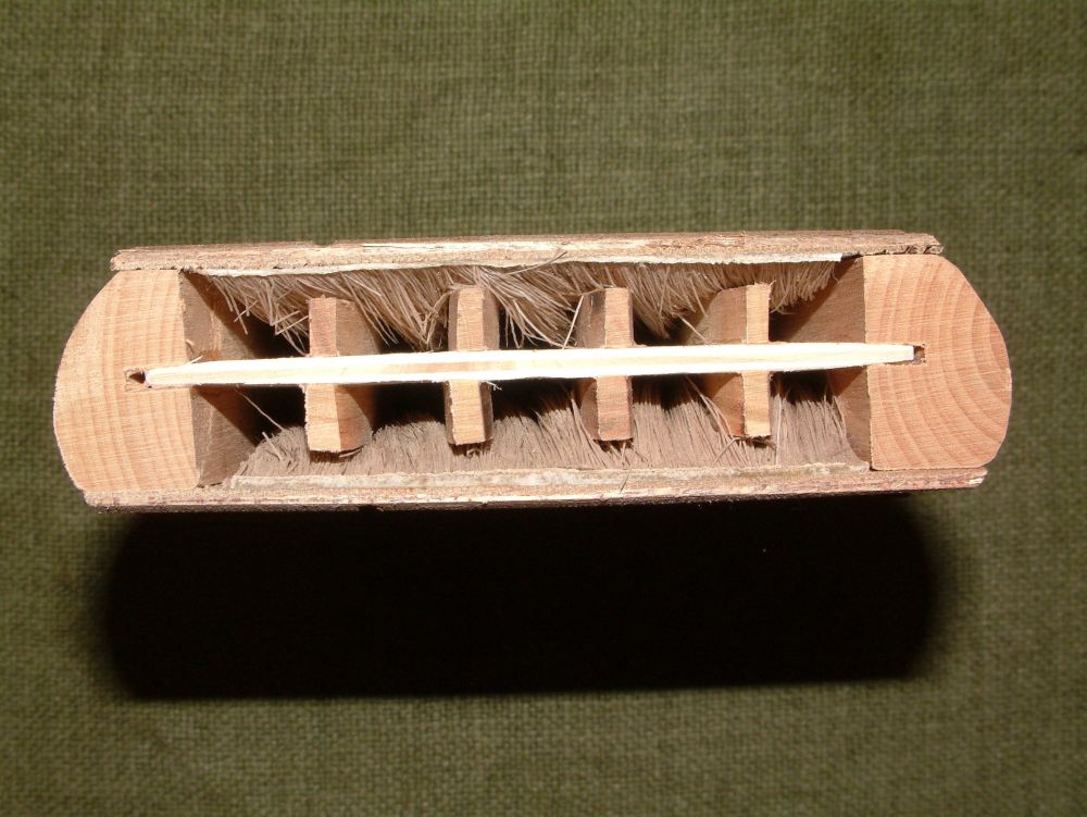

Bild No. 3 zeigt die 2 Andruckplatten mit dem Rohhaut-Fell (Reh). Die Haare (der Strich) geht nach unten, wichtig! Das Die Fell-Rohhaut wird mit Ponal-wasserfest auf die Sperrholz platten geklebt.
Bild No.4 zeigt das Ganze im Querschnitt. Die Andruckplatten sind montiert und man sieht die einzelnen Fächer, in die die Haare vom Fell ragen.
Fächerbreite: Pfeilstärke plus 3 mm
Fächertiefe: Pfeilstärke plus 1 mm
Spielraum bis zur Andruckplatte: hängt vom Fell ab, bei mir sind es 4 mm.

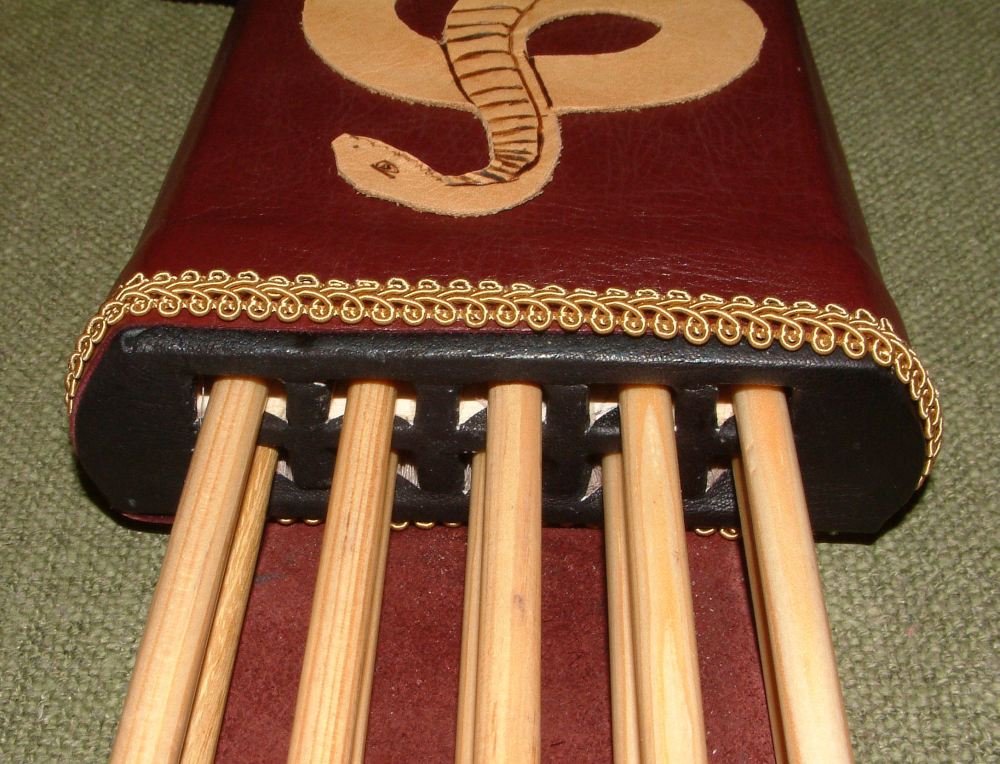

fertig!!
3. Schritt: Lasche für den Gürtel: Der doppelt gelegte Lederriemen aus Rauhleder wird an die hintere Druckplatte genäht. Danach werden die Druckplatten auf die Leistenplatte geschraubt und alle Ecken und Kanten verschliffen. Mit den entsprechenden unteren Schnallriemen wäre das Teil jetzt einsatzbereit.
Ich konnte es allerdings nicht lassen, den Holster noch zu verkleiden und ein Originalmotiv zu verarbeiten.
4. Schritt: Der Holzrahmen wird mit Leder ummantelt. Zuerst der Einschubbereich für die Pfeile. Ein dünnes Nappaleder wird mit Ponal flach aufgeklebt und jedes Fach mit einem Kreuzschlitz zu den Ecken versehen und die Dreiecke ins Fach eingeklebt.
Ein Bordeaux-rotes Glattleder wird eingeweicht und feucht auf den gesamten seitlichen Body gespannt und mit Ponal aufgeleimt. Der Boden erhält ein separates Stück.
Das Motiv zeigt eine koreanische Bambusotter (Trimeresurus macrops), Brandmalerei auf hellem Glattleder.

Super
Beitrag von nordwandclimber »
Snake-Jo, schaut super aus Dein Köcher :anbet
Und wie funktioniert er denn im "harten" Gebrauch ? Verklemmen sich die Pfeile oder flutsch das alles so wie vorgestellt ?
