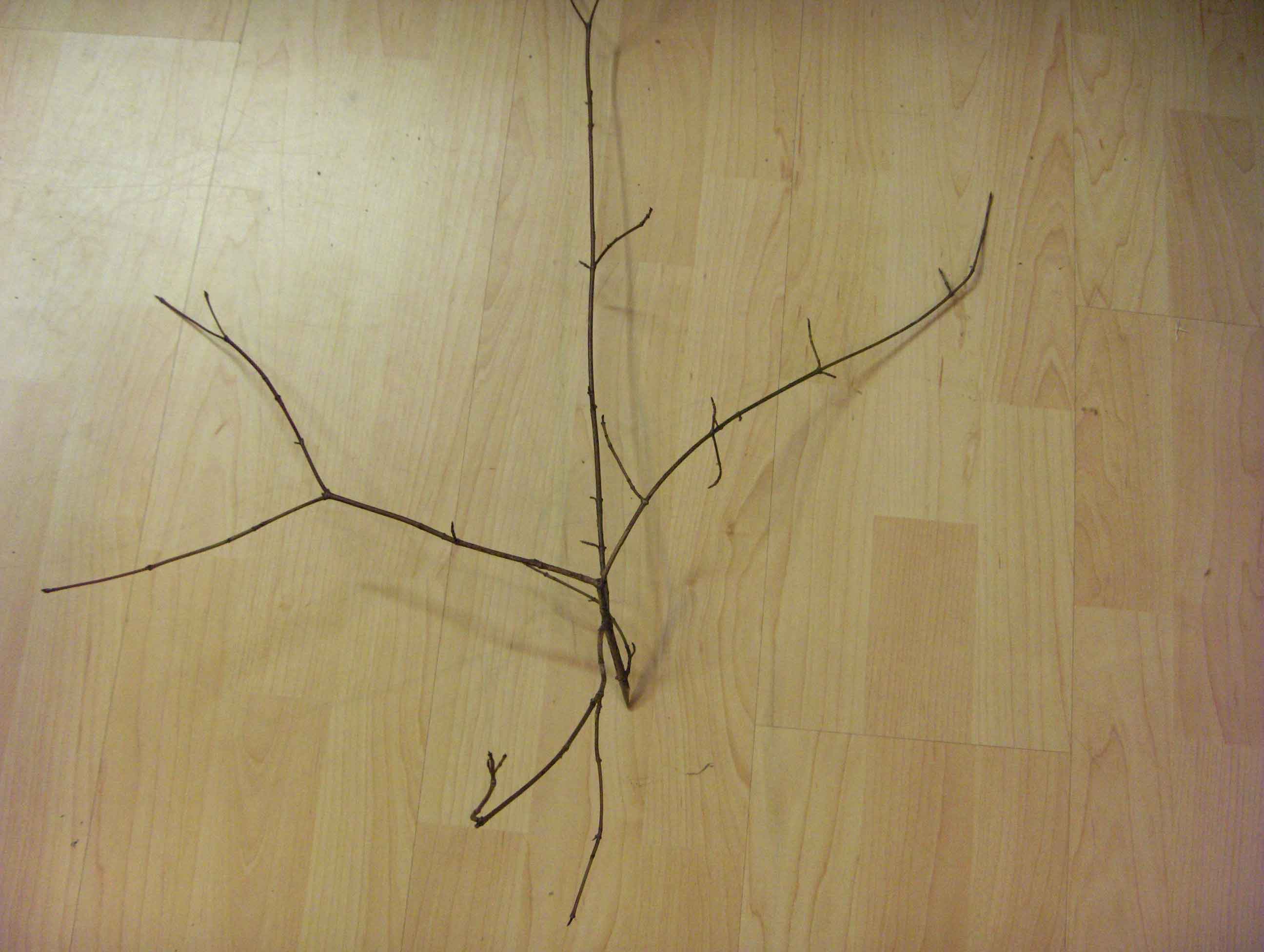

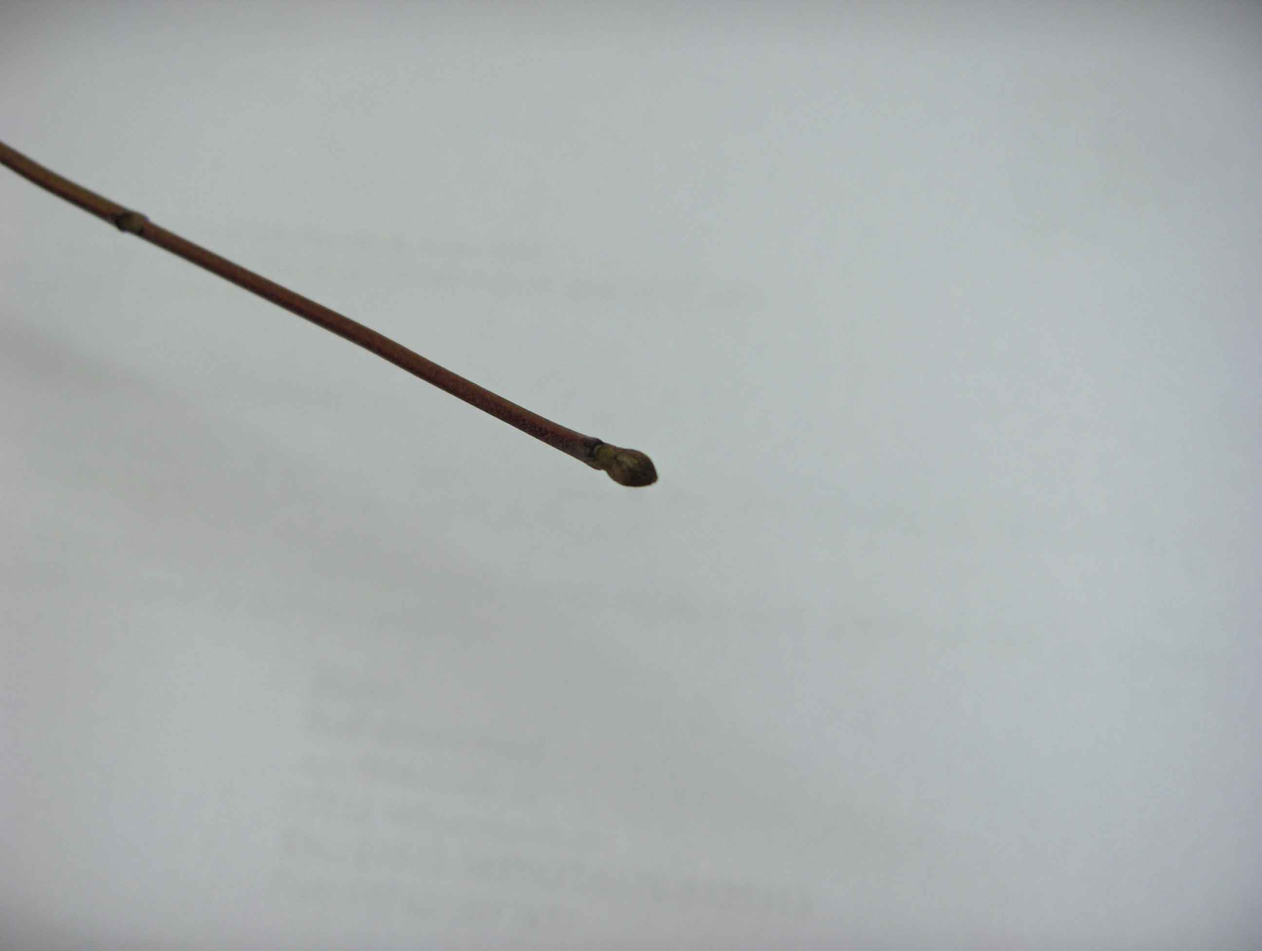

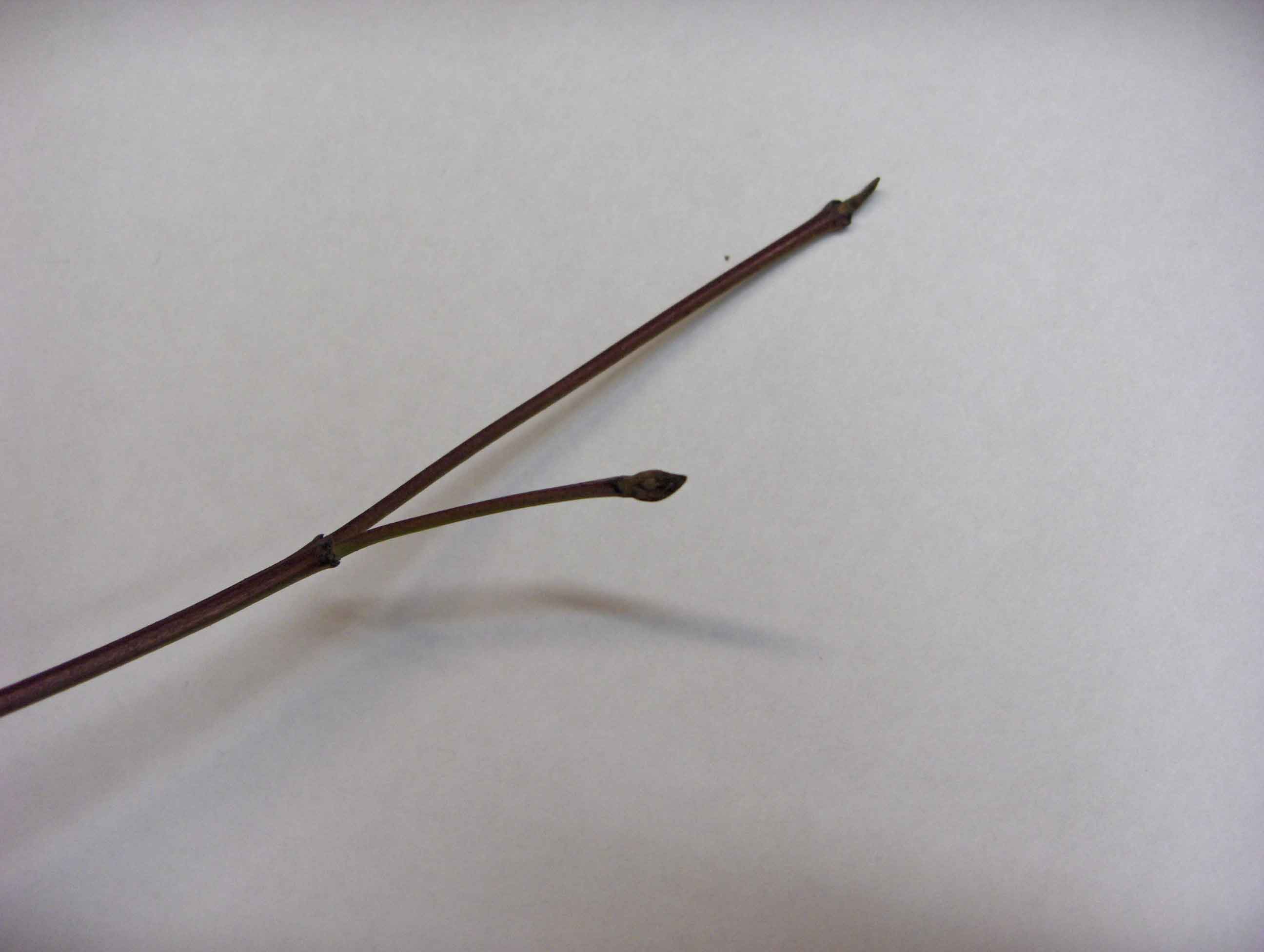

so nun weiss ich bei meinen 3 Hölzern schon von 2 den Namen, Esche und Wacholder. Aber der 3. ist noch unbekannt. Ich habe heute einen Zweig mitgebracht und möchte euch mal die Bilder zeigen. Ich habe zwar schon bei Baumkunde gesucht, aber nicht das richtige gefunden.
ich habe mir die größte Mühe bei den Fotos gegeben und ich hoffe es reicht so.
Für eure Hilfe wäre ich dankbar.
Gruss Gerharf
Gruss Gerharf
Gruss Gerhard

Ich würde hier zu rotem Hartriegel tendieren. Ist das Holz denn recht schwer?
lg Georg
lg Georg

ja das Holz ist recht schwer und manche Zweige sind auch rötlich. Den Gedanken hatte ich auch, aber es waren keine rötlichen Sprößlinge zu sehen.
Danke aber schonmal
Danke aber schonmal
Gruss Gerhard

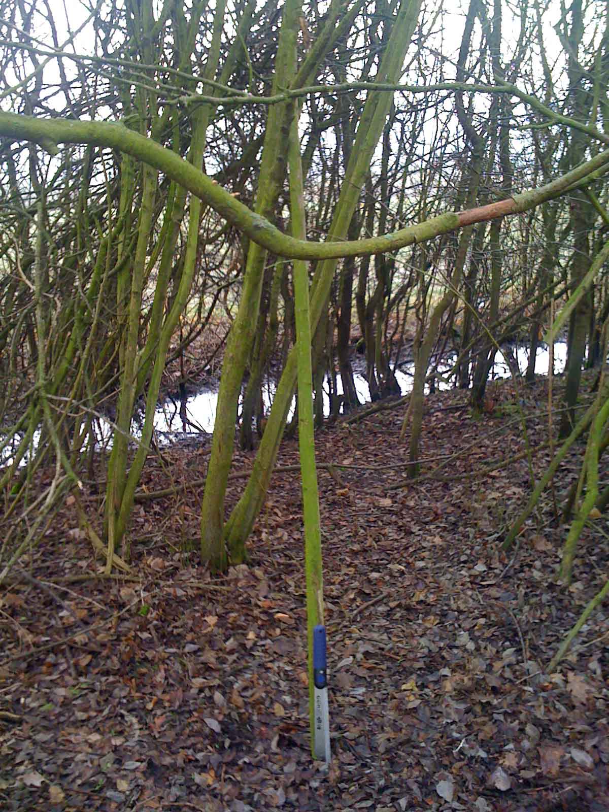

So,war heute Abend auch noch unterwegs und habe mir die Esche geholt. Aus dem Stämmchen bekomme ich hoffentlich vier Rohlinge raus. Darum habe ich ihn auch gleich in zwei Teile, jeweils 1,90cm gesägt. Zu Hause gleich Rinde runter und Enden mit Holzleim eingestrichen.
Die Esche im Habitat.
Die beiden Stämme sind zu Hause, für ein Foto im Wald war es schon zu dunkel. Einmal 8,0cm und 9,5cm.
Entrindet und Werkzeuge, Säge und Ziehmesser.
