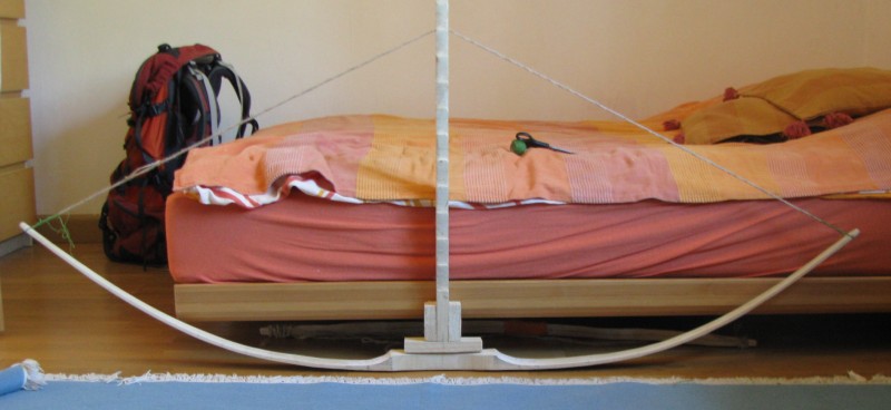

mein erster 20 lb aus gescheitem Holz
Galighenna
Beiträge: 8836
Re: mein erster 20 lb aus gescheitem Holz
Beitrag von Galighenna »
Haltung:
Pfeil und Zughand bilden eine Linie. Bei dir knickst du mit der Zughand nach unten ein. Nimm deine rechte Schulter weiter runter und den Ellenbogen höher, so das sich eine gerade Linie bildet.
Der Bogenarm sieht besser aus.
Mit der besseren Haltung wirst du auch ein höheres Zuggewicht besser ziehen können, bzw. dieses wird dir nicht mehr so schwer vorkommen.
PS: Der Tiller deines Bogens ließe sich noch weiter verbessern. Die außen liegenden von mir vormals grün markierten Bereiche sind immer noch zu steif und biegen sich zu wenig.
Beitrag von Kemoauc »
Hi, Mahagugu,
Du verschenkst ca 12" Auszug mit der Haltung Deines rechten Armes.
Der Ellenbogen gehört HOCH, etwa auf Schulterhöhe. Schau Dir die Userbilder von Idariod und Galighenna an, dann schau auf dein eigenes, dann weisst Du was ich meine.
Desweiteren ziehst Du ja quasi nur aus dem Ellenbogen, das ist nix, höchstens der beste Weg zu einem Tennisellenbogen, ohne Tennis zu spielen.
Lass da mal ein bisschen Kraft reinkommen.

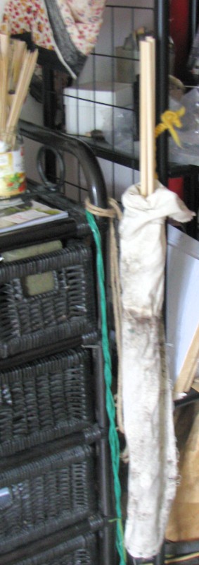

Heute habe ich die Bienen im Bgld. gefüttert und bin dann wieder ab Montag in Wien beim Bogen.
In der Zwischenzeit habe ich auch einen Köcher aus Holz und Segeltuch gefertigt.

Galighenna
Beiträge: 8836
Es geht dabei nicht um den Bogen oder darum deinen Auszug zu verlängern. Es geht darum, dass du eine Körperhaltung annimmst, bei der du ordentlich Zielen kannst, bei der deine Muskeln, Sehnen und Gelenke nicht überlastet werden und du einen ordentlichen reproduzierbaren Schussablauf hin bekommst.

Köcher zum Aufbewahren aus altem Segeltuch
für die Pfeile
für die Pfeile

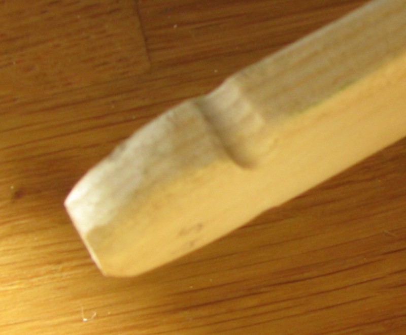

Die Wickelnocken nerven also gescheite Sehnenkerben.
Glücklicherweise hab ich dazu im Forum einen Thread gefunden.
Darin steht unter 10 mm können die durchaus gerade sein. Bei den Kerben sinds beim Eschenbogen
9 mm laut Schiebelehre also sollte kein Problem sein.
Die Sehnen haben halt nicht mitgespielt und so musste ich die Schleifen enger machen.
Vorher hats halt ein paar mal die Sehne herausgehaut, aber dann kam doch ein Bild vom Tiller
Zustande.

unscharf aber man sieht die kerben ... ging nicht mit den programm verbessern
hoffe das ist jezt halbwegs richtig
