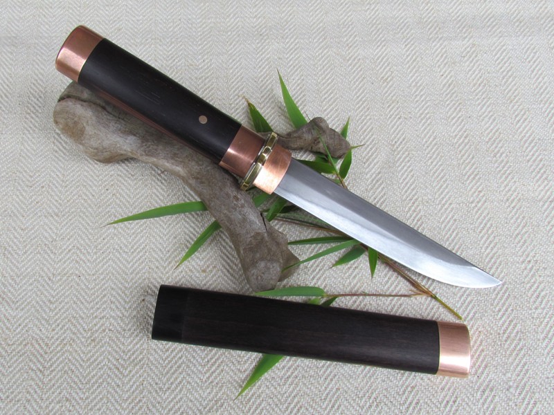

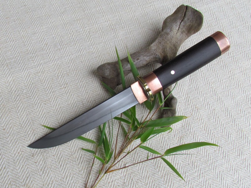

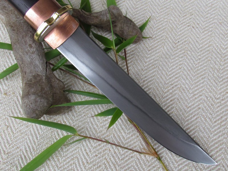

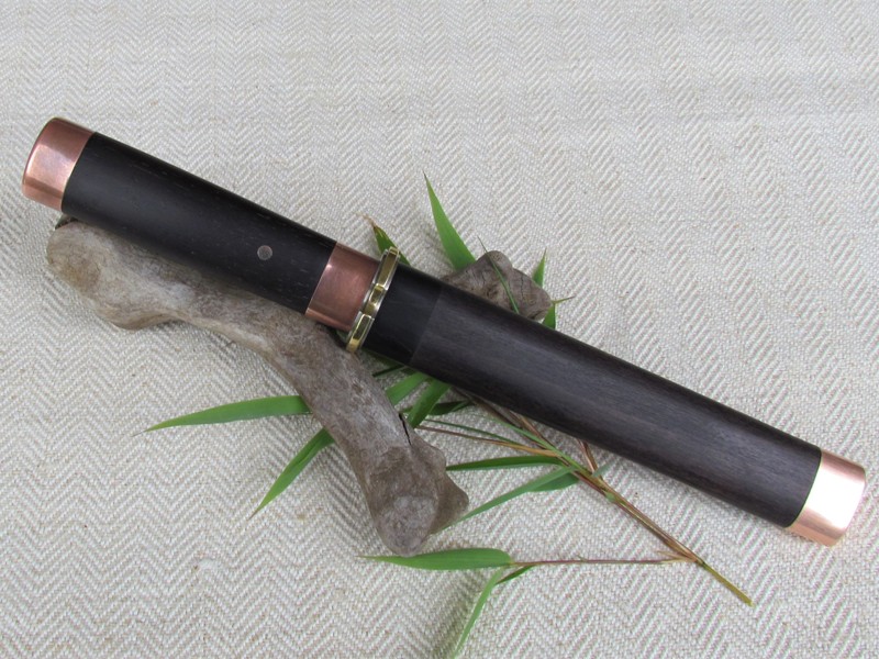

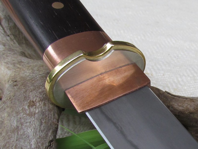

Hallo Leute,
normalerweise plane, designe ich vorgängig meine Messer und suche/wähle anschließend das geeignet Material. Bei diesem Teil habe ich in meinen Materialkisten herumgewühlt und eine alte Feile, Messing, Neusilber, etwas Horn, der letzte Rest Ebenholz und Kupferblech auf dem Tisch gestapelt. Da mich die Konstruktion japanischer Messer interessiert ist nach etwas "googeln" und skizzieren folgendes Teil entstanden - das Messer ist ca. 25,5 cm lang, die Klinge ist 14,5 cm und differentiell mit Härtelinie gehärtet.
Viel Spass
Michel
Viel Spass
Michel

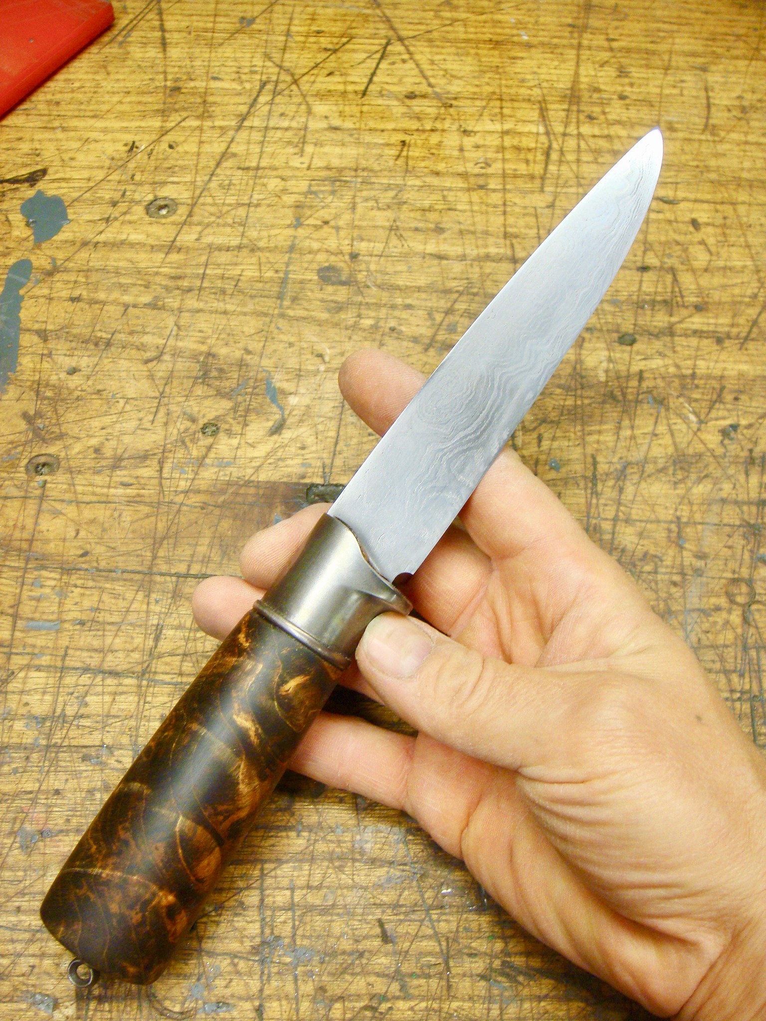

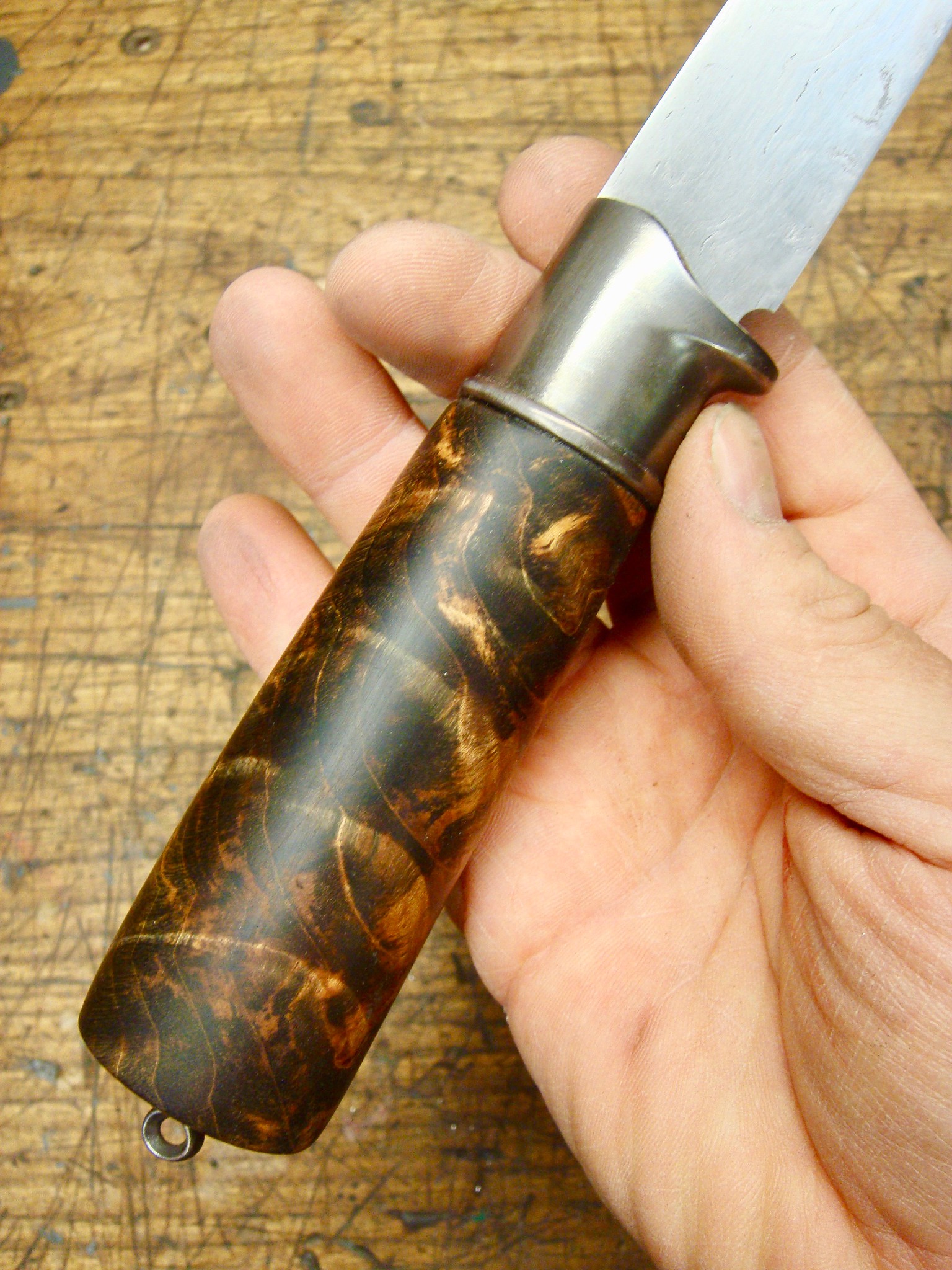

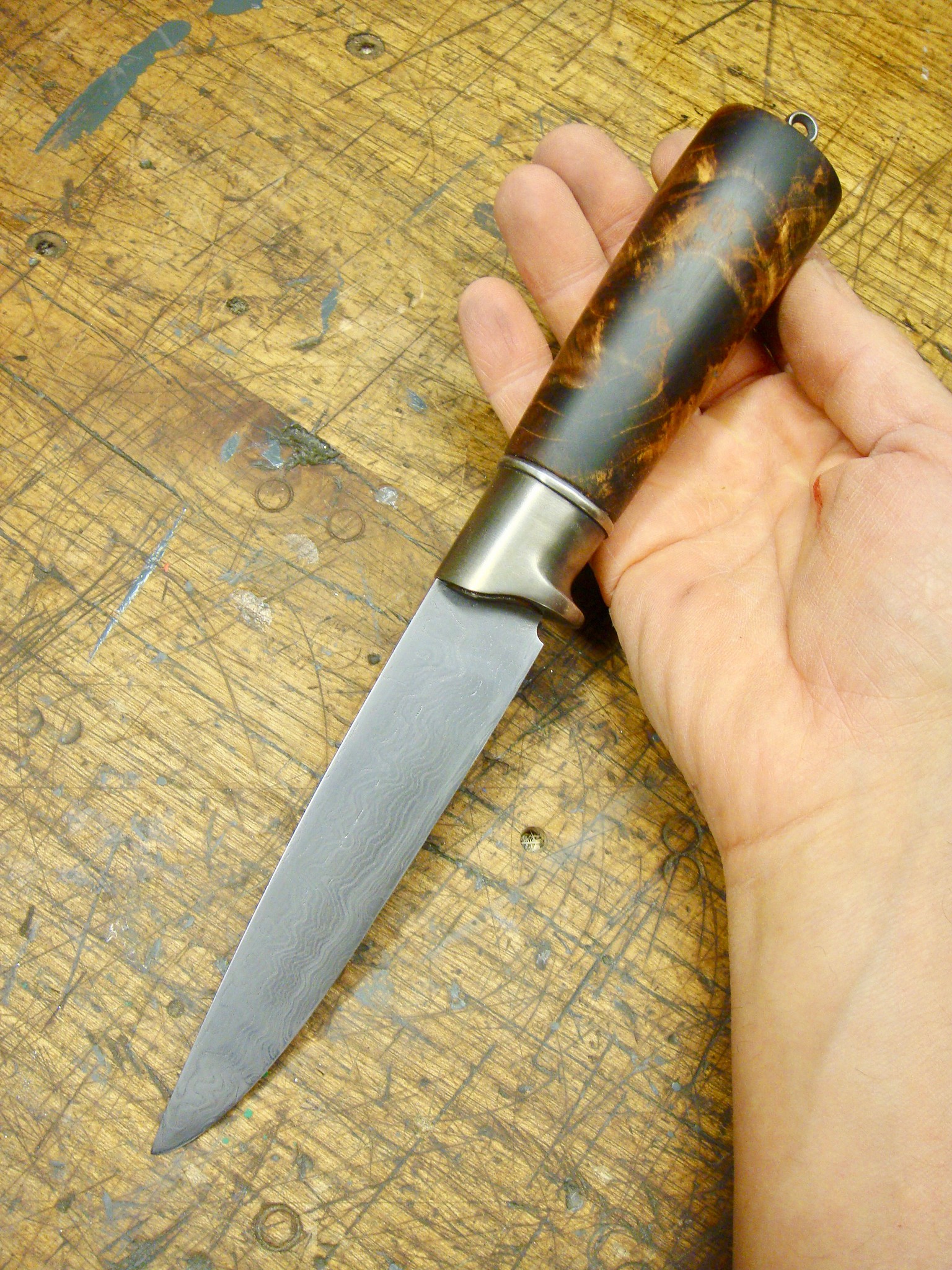

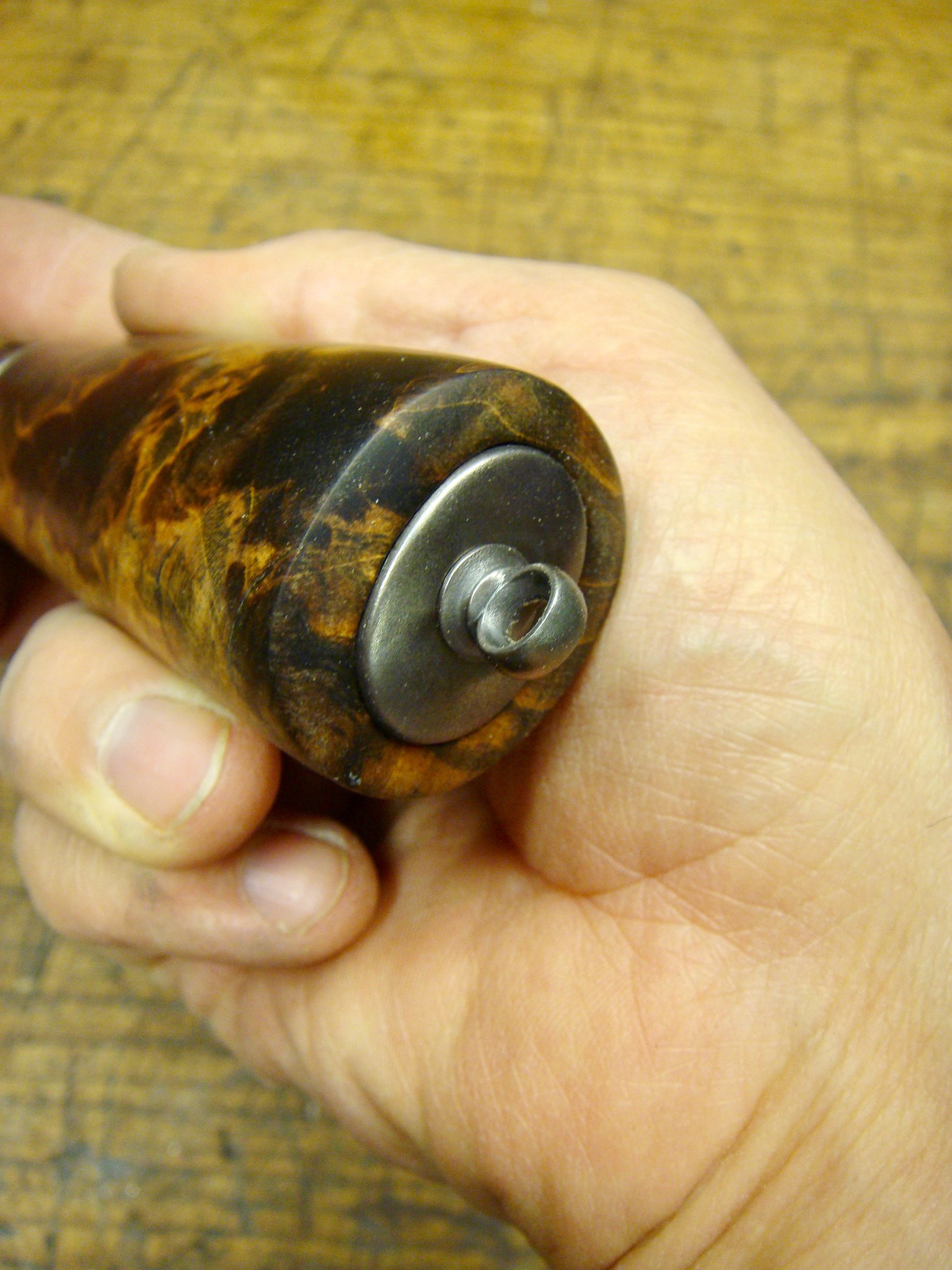

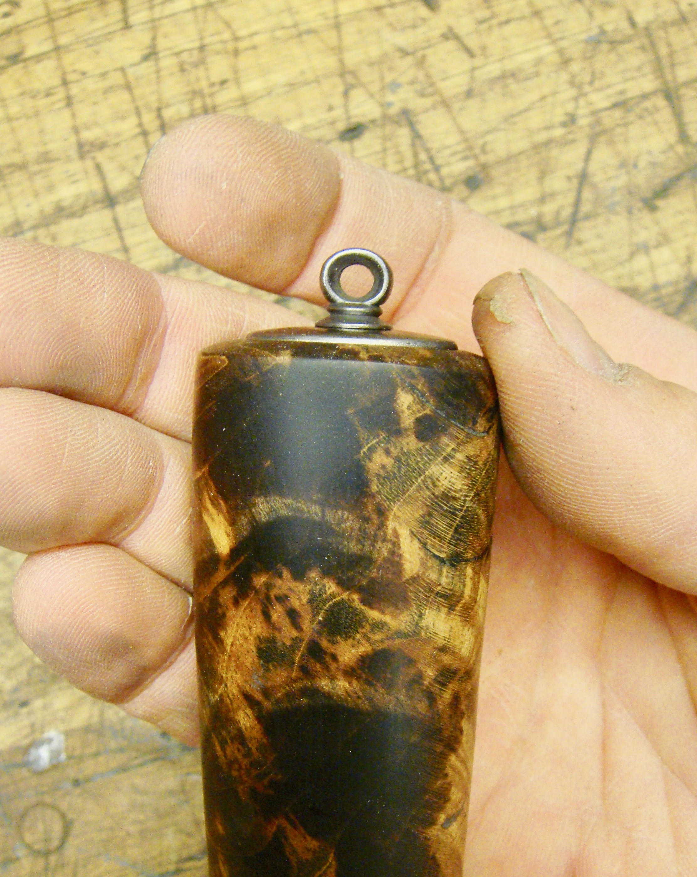

Hallo Messermacher!
Nachdem der grossartige Haitha mich hier gesponsert hat, zeige ich auch wieder einmal etwas.
Der Damast-Rohling für die Klinge kam aus Schweden und ist, wie gesagt, von Haitha.
Griff ist stabilisierter Maserahorn und Edelstahl - beides aus eigener Herstellung.
Scheide kommt noch, mache ich aber nicht selbst. Ich sollte mich damit aber wohl auch einmal beschäftigen...
Hier aber nun ein paar Bilder...
Gruss,
Mark
Gruss,
Mark
- Haitha
- Beiträge: 3674
- Hat gedankt: 10 Mal
- Hat Dank erhalten: 5 Mal
@Art: schnieke! Und das beste ist - es wird noch viel schöner, wenn die Buntmetalle Patina bekommen. Danke fürs zeigen!
@Shokunin: Hast Du, wie erwartet, etwas sehr Schönes draus gemacht! Freu mich, wieder was von Dir zu lesen

Hast du ne eigene Vakuum-Kammer zum stabilisieren?
Lg Tom Tom
Schön wieder was von dir zu hören und zu sehen
Das Messer ist ein Traum.
Lg Tom Tom

Danke Euch
@Tom Tom
Kammer habe ich ...aktuell aber kein Harz.
Gruss,
Mark
@Tom Tom
Gruss,
Mark
