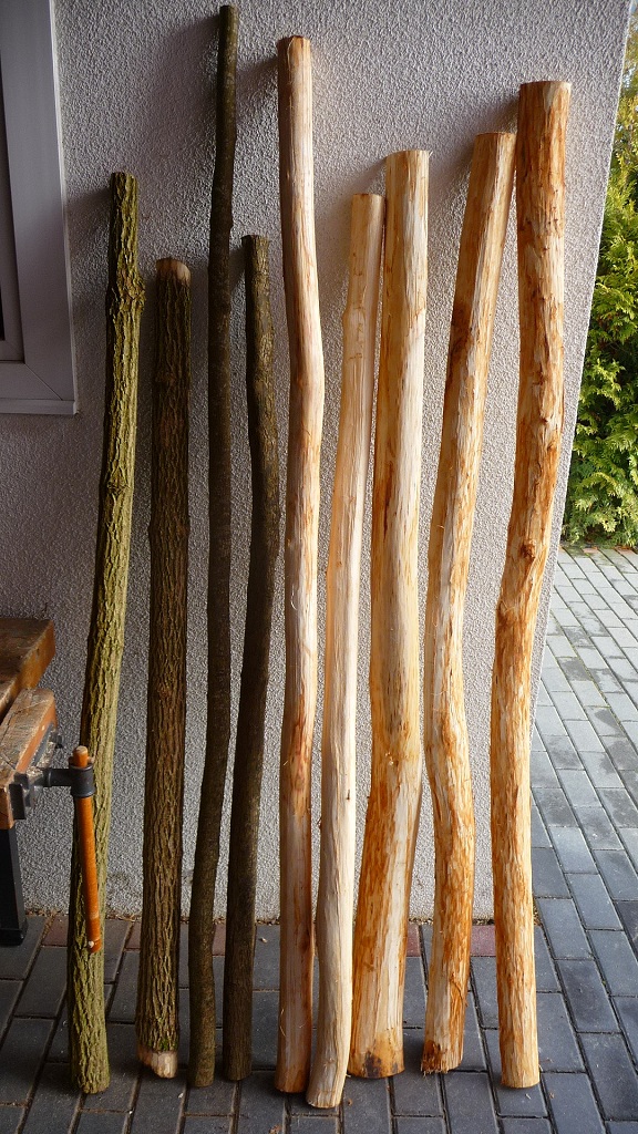

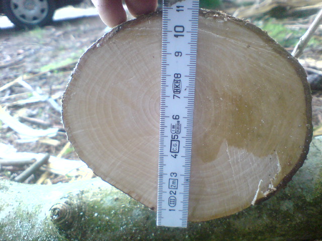

Heute zwischen Tür und Angel vor'm Schredder gerettet ...
Der Anruf vom Förster kam sprichwörtlich in letzter Sekunde ...
1 Minute später wären die alle gehäckselt worden (auch der 15cm-Ulmen-Stamm
Wäre ich nur 1Std. früher daheim gewesen - der nette Förster hatte schon am Morgen angerufen -
dann hätte ich das 4-fache abgreifen können ...
2 x Holler / 2 x Pfaffenhütchen / 5 x Ulme
Die Ulmen ergeben wieder schöne "Lindwürmer"
