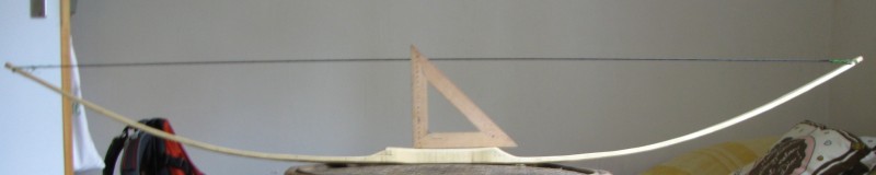

Such mal nach Selfnock, d.h. schneide die Nocken einfach direkt in den Schaft und setzt dan ne Wicklung drunter.
Zum Federnschneiden gibts hier auch Anleitung zuhauf.

Thuja ist nicht so geeignet als Nocke am Pfeil. Das Holz ist ziemlich weich...
Wie Benedikt schon schrieb: Einfacher sind Selfnocks. Dazu brauchst du eine "Kettensägenfeile", das sind Rundfeilen mit einem Durchmesser von ca 3mm, die zum schärfen von Ketten für Kettensägen benutzt werden.
Die sind fein genug, aber sehr scharf, damit kannst du in Nullkommanix eine Nocke in den Schaft feilen. Wenn du so tief feilst, das das Blatt der Feile ganz in die Nocke passt ist die Tiefe bereits ausreichend. Je nach Geschmack kann man aber auch tiefer feilen. Manche mögen lieber teifere Nocken. Sie dürfen aber nicht zu flach sein, die Sehne darf auf keinen Fall abrutschen. Ein Leerschuss ist für einen Bogen eine ziemlich blöde Sache.
Bei 20-25# ist sogar eigentlich keine Wicklung an der Nocke nötig. Die Kraft des Bogens reicht niemals aus um da irgendwas kaputt zu machen. Die Wicklung verhindert allerdings bei einem Nocken-Treffer mit einem zweiten Pfeil, das der Pfeil stärker beschädigt wird. Da reicht es dann manchmal, das kaputte ab zu schneiden und eine neue Nocke zu feilen.

Die Nocke im 90°-Winkel zu den Jahresringen einfeilen, dann spaltet sich da gar nichts!
Und nicht zu eng machen, wenn die Sehne klemmt oder gar nicht ganz rein passt, dannn ist selbstverständlich, dass der Pfeil leicht gespalten wird.
Re: mein erster 20 lb aus gescheitem Holz
Wenn man die Selfnock sauber macht dann halten die auch noch bei 60 Pfund. Deine sind aber so hundsmiserabel gefeilt - da hält gar nichts.

Hallo, wenn du mit dem Tillern fertig bist - fehlt noch ein Holzschutz gegen Feuchtigkeit. Ich nehm dazu immer Leinölfirnis, gibt es im Baumarkt, kostet nur ein paar Euro und ist einfach mit einem Lappen aufzutragen. Um die Maserung zu betonen kannst du vorher auch noch Schellack nehmen, muss aber nicht sein.
Gruss Thomas
Gruss Thomas

Ich wollte zwar nichts mehr beitragen. Aber trotzdem: Sagt ihm bitte, dass Leinöl mit organischen Stoffen zusammen (Lappen, Papier usw.) selbstentzündlich sein kann. Das gilt u.a. für Abfall im Mülleimer. Ich wünsche ihm ja schließlich nichts Schlechtes.

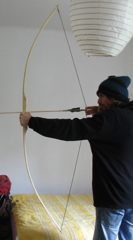

@(zum Auszug)
der Pfeil ist nicht gearde und ich habs beim Ausziehen nicht gemerkt ....
d.h. am Bogen und an der Sehne muss ich da zwei Punkte markieren
(hab mich drauf verlassen , dass ich das irgendwie automatisch hinkrieg)
