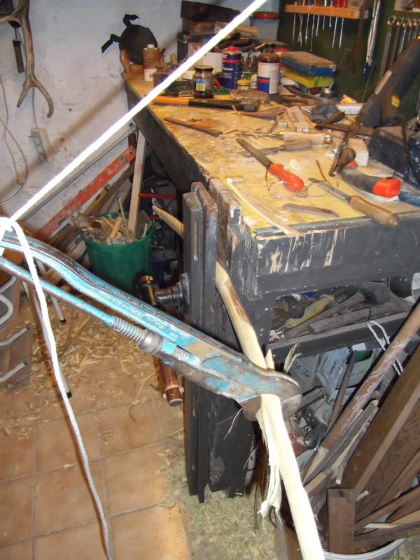

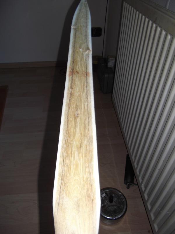

Nun habe ich von der Robinie bis auf eine Stärke von 5 mm den ganzen Splint runtergezogen.
Es sieht so aus als hätte ich einen unverletzten Ring auf dem Rücken.
Leider hat sich der eine Wurfarm um etwa 15 Grand verdreht. Die Verdrehung sitz hauptsächlich im Griff.
Hab den Bogen eingespannt, den Griff erwärmt und mittels Rohrzange gerade gedreht und fixiert. ( siehe Bild )
Hoffe das das gut geht. Jedenfalls hab ich nun am Rücken genügend Kernholz.
Die Restfeuchte im Holz liegt jetzt bei 16 %...wenn sie auf 9 % runter ist fang ich dann mit dem Bearbeiten an.
hoffentlich wird das was
das Kernholz sieht gut aus
