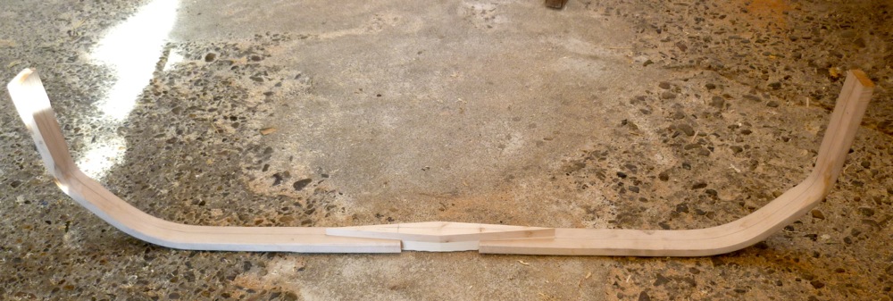

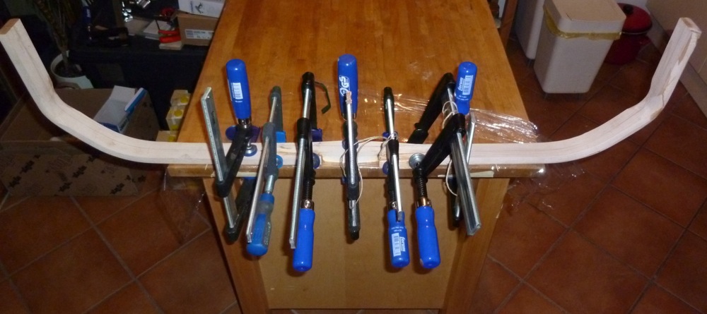

Heute wieder Werkstatt-Tag.
Und grmblfx, die Wurfarme sind ungleich gekrümmt von der Form runter gekommen... Also den säumigen Wurfarm nochmal gedämpft
und wieder auf die Form gezwängt. Diese Ehrenrunden machen keinen Spass - eigentlich wäre schon längst das Horn dran!

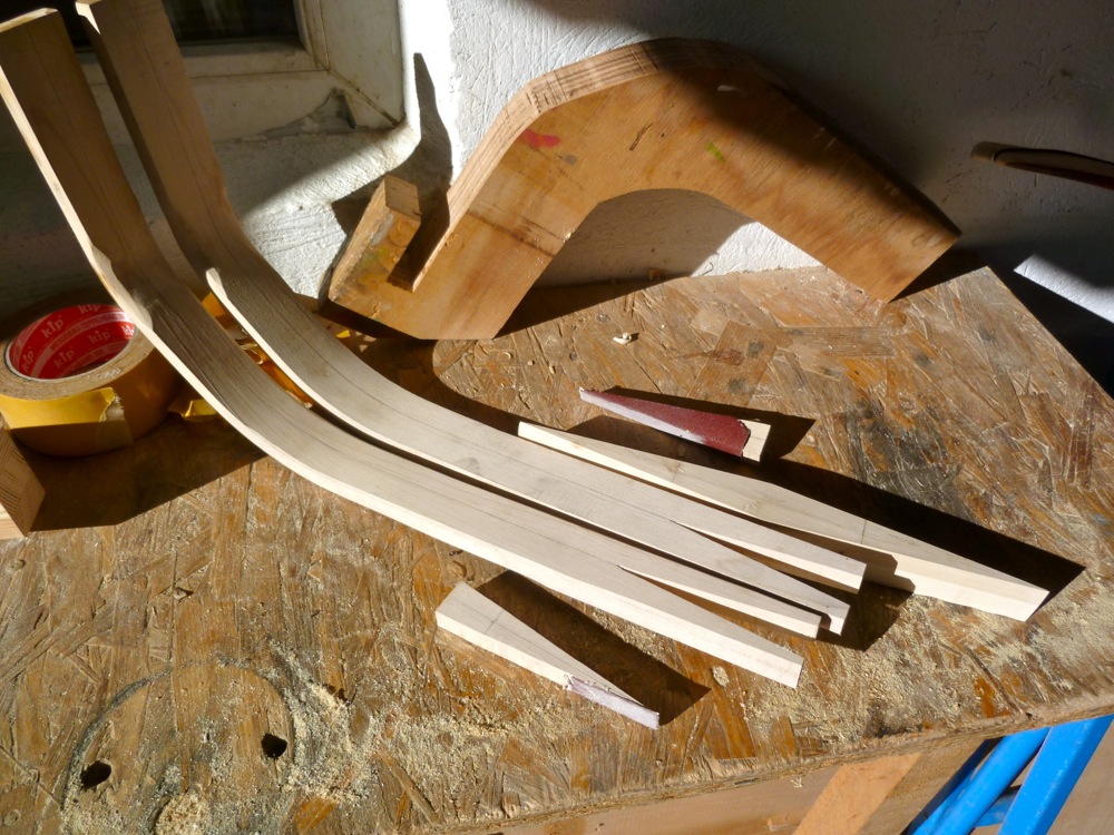

Um die Hornstreifen richtig plan zu schleifen, habe ich etwas kopiert, das ich in einem Video von Yasar Metin Aksoy gesehen habe - Granitplatte (eigentlich ein Schneidbrett, gab's günstig), darauf Schleifpapier, umgeschlagen und auf der Unterseite mit doppelseitigem Klebeband festgemacht. Dann die Hornstreifen auf einen hölzernen Träger geklebt mit Heißkleber. So funktioniert das Schleifen gut! Ein Hornstreifen hat sich allerdings von seinem Holzträger wieder gelöst. Das bringt mich zu der Frage: Wie kann man Reste von Heißkleber am besten entfernen? Mit dem Bandschleifer habe ich den Heißkleber eher nur verteilt bekommen... Durch die Reibung wurde das Zeug warm und flüssig.

Re: Osmane in spe, angepeilt 60# bei 31"
Wenn du den Heißkleber punktuell verwendet hast, kannst du die Punkte mit dem Stanleymesser entfernen. Ansonsten wirst du raspeln oder mit sehr geringem Abtrag (schweif)hobeln müssen.

- Firestormmd
- Beiträge: 3528
Löschpapier und Bügleisen? Das Papier saugt den warmen Kleber auf.

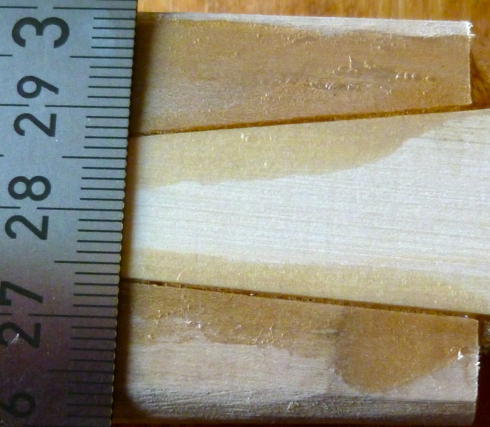

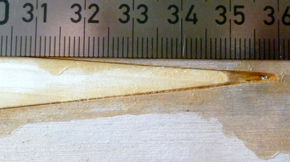

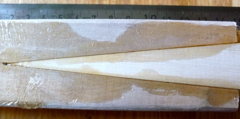

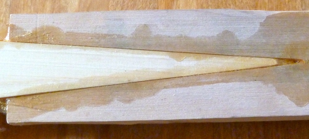

Da die Hornstreifen noch herumzicken, habe ich den zweiten Holzkern verleimt:
Ein paar Tage zuvor hatte ich die V-Spleisse 10 Minuten in kochendes Wasser gehalten, um sie dann an das Griffstück zu zwingen. Absicht war es, die Passform perfekt zu machen. Das brachte leider Komplikationen mit sich. Die V-Spleisse haben sich durch das heiße Wasser weiter geöffnet - zwischen männlichem (Griffstück) und weiblichem (Wurfarm) Teil klaffte am Auslauf nun eine ca. 3-4mm breite Lücke. Nach dem Zwingen und Trocknen war es immer noch ca 1-2mm. Ich habe beschlossen, die Teile trotzdem miteinander zu verleimen, weil die Passform im zusammengedrückten Zustand gut war. Das Endergebnis ist aber nicht so gut wie die Spleisse des ersten Holzkerns:
Wie man sieht, ist die Leimfuge links im Auslauf und rechts in der Spitze recht breit. Ich glaube, dort im Leim winzige Luftbläschen zu sehen, bin mir aber nicht sicher. Wie schätzt Ihr das ein?
was für einen Kleber/Leim hast Du für den Spleiss verwendet?
Grüße benzi
Grüße benzi
Hautleim.
- Galighenna
- Beiträge: 8836
Oh ich hätte Epoxy getippt, weil die Klebefuge doch recht breit ist. Bei Hautleim hätte ich eine komplett geschlossene Fuge erwartet. Hmm, ob das so hält? Ich hoffe es...
