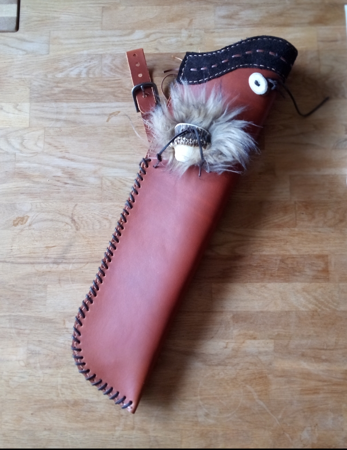

Moin, der Köcher ist ein Geschenk für meine Frau zum Hochzeitstag Anfang September. Sie mag es gerne mit "Natur", also kein Mex-Tex. Geplant war der so nicht, aber mein Händler hat die "Blumen" (Punziereisen) noch nicht geliefert und ich fahre morgen mit der Familie in den ersten Urlaub in diesem Jahr. So sollten die Blumen zum Hochzeitstag eigentlich auf den Köcher und wie eine Blumenwiese sein. Die Zeit drängte leider etwas. Die Flechtnaht muss ich neu machen, leider war das Flechtband zwischendurch alle 😤. Es soll ein klassischer Seitenköcher sein. Der Gürtelriemen ist Höhenverstellbar. Auf der Rückseite habe zwei D-Ringe angebracht, damit er auch mal als Rückenköcher herhalten kann. Dazu kommt noch ein entsprechende Flechtriemen. Das Hornteile sind echt. Für das Fell bin ich lange auf der Pirsch gewesen, aber so viele Polyester sind derzeit nicht zu finden.
Wenn die Punziereisen noch rechtzeitig kommen, mach ich den Köcher nochmal auf. Mal sehen, wie das klappt.

Servus, schön verarbeitet mit viel Liebe zum Detail, sieht wirklich toll aus.

Dankeschön, mit den Planungen habe ich mir diesmal viel Zeit gelassen. Die Punziereisen sind gestern noch angekommen, aber ich hatte keine Zeit mehr um sie auszuprobieren. Das mache ich nach unserer Rückkehr aus dem Urlaub. Ich freue mich schon. Dank den Tipps hier aus dem Forum (zB von Apaloosa) kann ich einige Fehler umgehen.

Er ist jetzt zur Freude meiner Frau fertig. Allerdings hat das Punziereisen ziemlich gelitten, denn es ist nach 100 mal schlagen etwas krumm geworden.

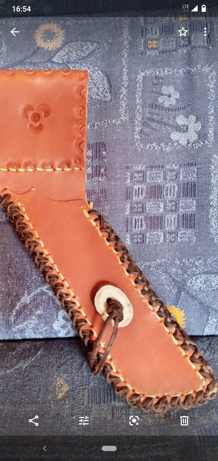

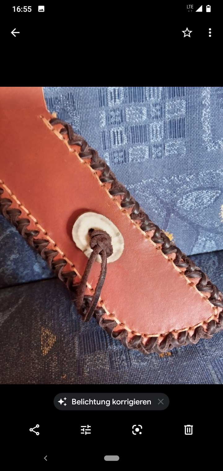

Einen Drei-Pfeil-Köcher für mich ist auch noch entstanden. Leider nicht so wie geplant, Aber für mich ist es ok.

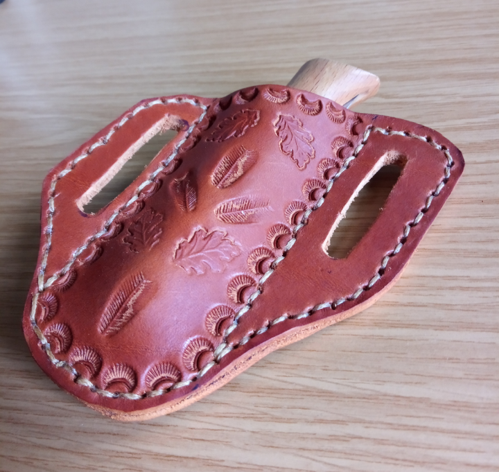

Das Ergebnis der Bastelei des Wochenendes:ein Holster für mein Taschenmesser.

Schöne Tasche fürs Opinel

Sehr schöne Arbeit, wo gibt es denn Eichenlaub-Punzen?

Danke schön 😊
Die Punzen gibt es beim Lederhaus. Die haben auch 🍁 und anderes.
Www.lederhaus.de

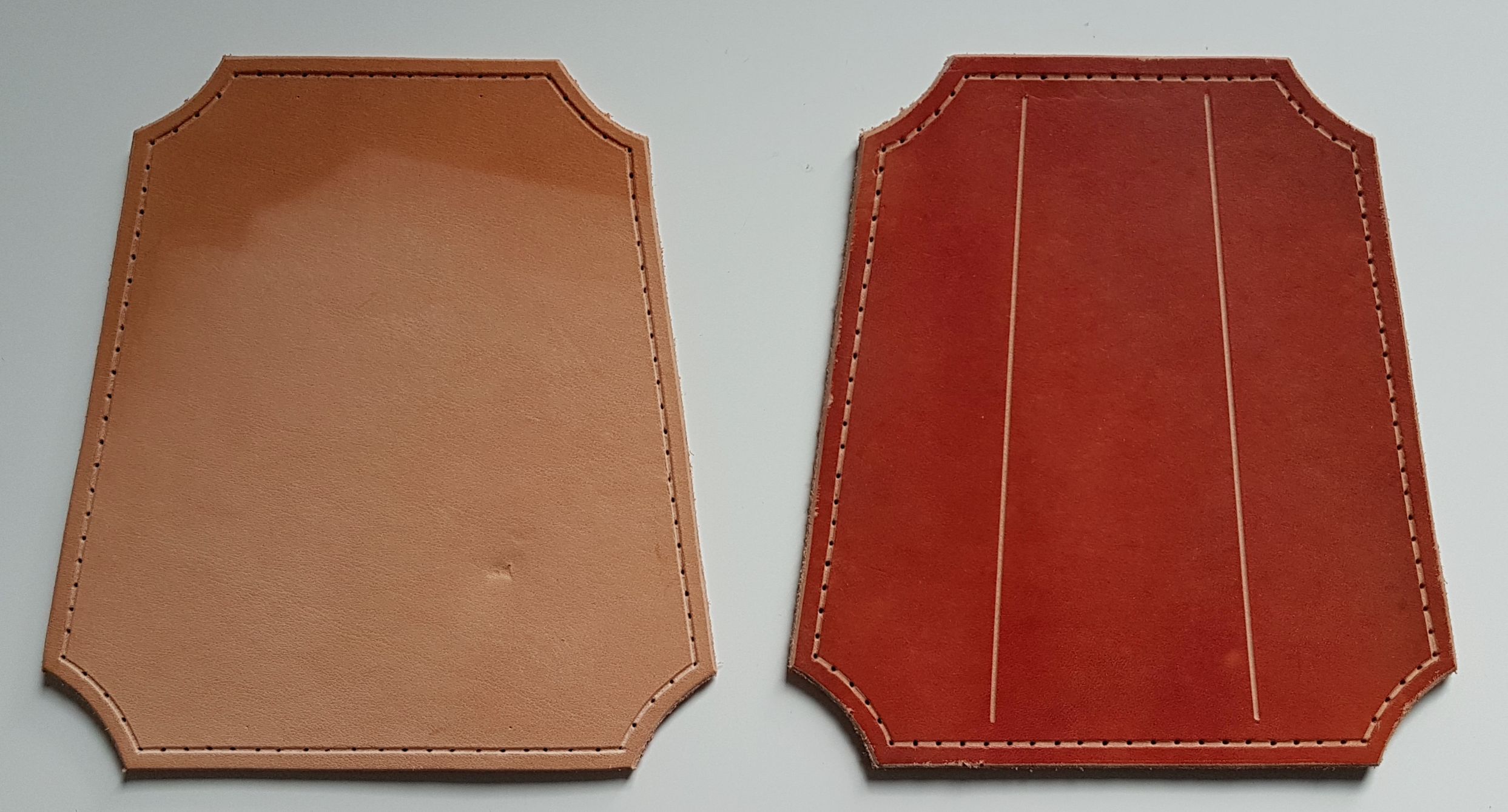

klausmann84 hat geschrieben: 28.09.2020, 08:35Kenne nur Alaun als Beize vor dem Färben. Hast du da Literatur die du empfehlen kannst?
Das habe ich benutzt. Leider habe ich keine Literatur dazu, sondern im Internet gesucht, meine Schlüsse aus den spärlichen Infos gezogen und dann ausprobiert.
Ich poste später noch ein Foto eines gefärbten Lederstückes, die Farbe zu beschreiben ist schwierig. Außerdem ist die Bandbreite an erziehlbaren Farbnuancen offensichtlich sehr groß und von Faktoren wie Zeit, Temperatur, pH-Wert, Krapp-Konzentration abhängig.
Edit: hier das Foto, man sieht auch, dass die Färbung nicht tief ins Leder reicht.
links roh, rechts gefärbt

Servus, schönes Holster für das Messer, die Punzierung sieht schick aus.
Frage an die Lederprofis: Muss ich das Leder nach dem Punzieren und Färben versiegeln und wenn ja geht das einfach mit Lederfett.??

man sollte auf jeden Fall immer nach berarbeitung der Oberfläche das Leder gut mit Fatt oder Wachs versiegeln.
