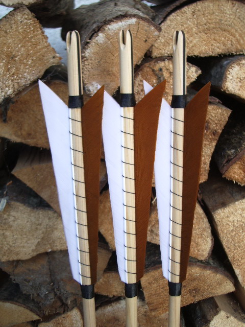

Dann zeig ich auch mal wieder was.
- Zeder, 11/32", 50-55 #, Horninlay, 5" gerader Schnitt, 100 gr. History Point
Wicklung mit Harz-L und Härter-L fixiert.
Gruß Rolf
Gruß Rolf
Re: Pfeilpräsentationen 3
Hallo Rolf
Schöne Pfeile hast Du da wieder
Gemacht.
Grüße aus der Nachbarschaft
Marco
Gemacht.
Marco
Bestechend schön!
Beke
Beke
Die sehen sensationell gut aus!
Allerdings machen sie auf mich schon fast den Eindruck eines Resultats einer maschinellen Produktion. Das kommt wohl von der gleichförmigen Perfektion, die aber eher das Ergebnis großer Sorgfalt und Präzision sein dürfte.
Hut ab.
Geoffrey
Hut ab.
Geoffrey
@ Geoffrey,
stimmt, es ist eine maschinelle Produktion, ich nutze eine Stichsäge
für den Schlitz einzuschneiden
Und Korinthenka..... bin ich auch noch .
Gruß Rolf
Gruß Rolf

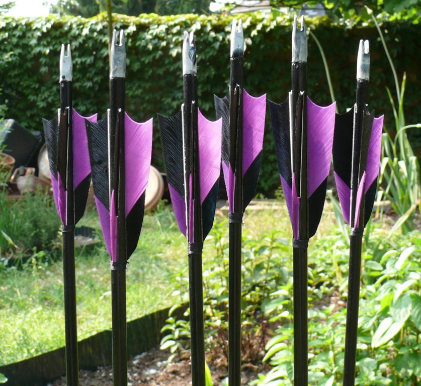

Ich will auch mal, solange noch Exemplare existieren.
Nein, ich nocke nunmal (noch) nicht selbst. Seit meine Tochter (wie man sieht, ist sie eine Frau
) auch schießt, verdingsfachten sich die Erforderlichkeiten.
So unterschiedlich wie die Menschen sind, so unterschiedlich sind auch ihre Pfeile... Hier: bunt, schillernd, exotisch, phantasievoll - was ganz besonderes... das sind so die Assoziationen die bei mir ausftauchen. Eine neues Gebiet der Psychologie: zeig mir deine Pfeile und ich sag dir wer Du bist??
Beke, für die Deine Kommentare hier im FC und die Pfeile gut zusammen passen
@arrowfan
Die einen nennen es Korinthenka..., die anderen bezeichnen es mit Sorgfalt und Präzision, das sind ja wohl zwei Seiten der selben Medaille
- obwohl da noch ein Unterschied in der Motivation ist. Aber das ist ein weites Feld (um es mit Fontane zu sagen).
Meine eigenen Fertigkeiten liegen meilenweit (und zwar viele Meilen!) dahinter zurück. Das ist schon eine Arbeit, die ich bewundere - was mir immerhin zeigt, dass ich so allmählich erkenne, was ich da sehe, und das ist ja auch schon ein Fortschritt.
Geoffrey
Geoffrey
@Beke - Dankeschön (artiger Knicks plus rotwerden)

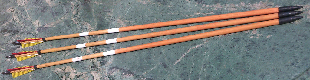

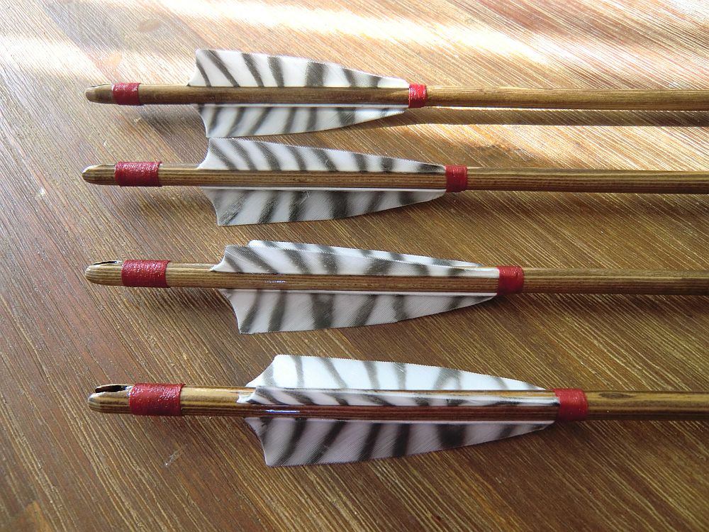

sehr schöne gleichmäßige pfeile (nocken, Wicklung) davon bin ich noch ganz weit entfernt, aber
dafür daß ich vielleicht grad mal so um die 20 pfeile gebastelt habe bin ich mit meinen schon arg
zufrieden :-)
die 4 sind heulpfeile geworden ...
zufrieden :-)

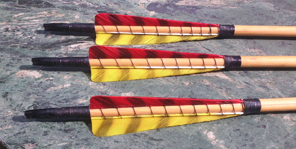

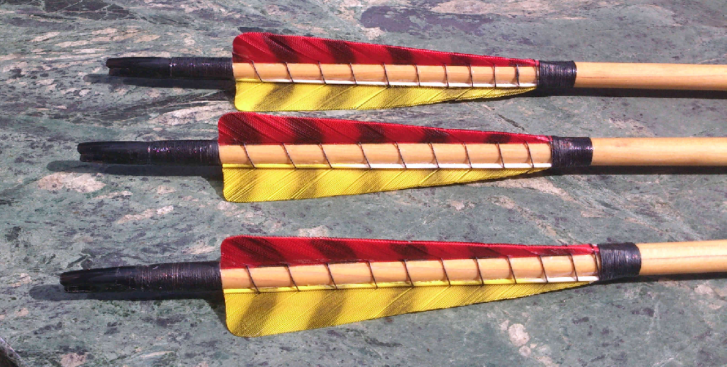

Guten Tag Allerseits, ich hab auch mal ein paar Pfeile gebastelt. Hemlocktanne mit Breastet Taper. Die Nocken sind bei dieser Variante noch aus Kunststoff (zum ersten und letzten mal - die nächsten bekommen Selfnocks). Die Federn sind auch fertig gekauft und mit Sekundenkleber aufgepappt und die Wicklungen sind aus Sternzwirn (doppelt mit Ponal Express getränkt) - wenn ich das richtig verstanden habe, sind die Wicklungen prinzipiell falsch rum (es sind RW-Federn), aber so ist das viel leichter zu wickeln. Die Schäfte sind mit Naturpigmenten in Gartenmöbelöl, Unten rot und Oben gelb, gefärbt. Dann noch eine Lage Öl ohne Farbe und dann noch 2x mit Pfeillack (Ballweg) behandelt. Eine dritte Lage kommt jetzt noch drüber, da ich das Cresting nochmal geschliffen habe.
- ralfmcghee
- Beiträge: 2019
Wicklung falsch herum? Das ist für mich etwas ganz Neues. Wonach muss man sich bei Wicklungen denn richten? Danke schön schon einmal für Eure Hinweise und
Ralf
Ralf

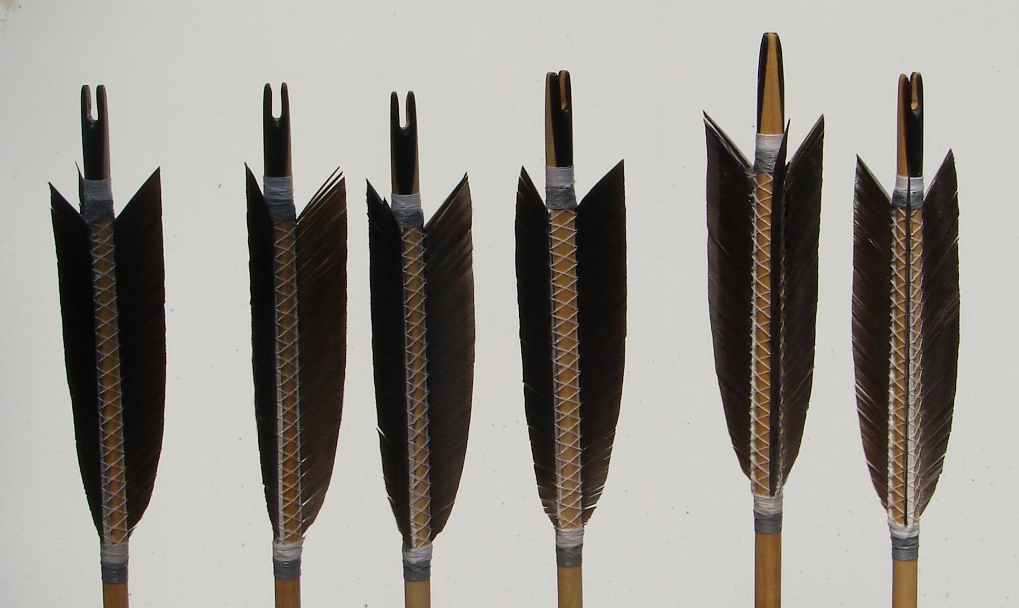

Moin Ralf,
die einzelnen Äste auf der Feder sitzen leicht schräg auf dem Schaft, die Wicklung hat durch ihre Steigung auch eine schrägen Verlauf. Wenn da die Richtung übereinstimmt, liegen die Äste auch nach der Wicklung dicht an dicht und die Feder sieht nicht struppig aus. Ein paar Cracks schaffen es aber auch mit der Steigung der Wicklung anders herum ein prima Erscheinungsbild der Federn hin zu bekommen (oder sogar mit Kreuzwicklung...)
Beke,die bisher nur die Kielenden gewickelt hat, aber so tut als hätte sie die große Ahnung
Beke - ungarisch: "Friede"
Im Besitz der Freiheit und im Kampf um die Gleichheit vergessen die Menschen die Brüderlichkeit.
H. G. Wells
H. G. Wells
- Heidjer
- Beiträge: 6889
- Hat gedankt: 10 Mal
Ja, die Wicklung hat für RW-Federn die falsche Drehrichtung, aber mach Dir nichts draus, das mache ich seit über 10 Jahren ganz bewust genau so, es geht einfach viel leichter so rum zu wickeln.
Wichtig ist bei dieser "falschen" Drehrichtung nur, das der Faden dabei ohne jede Spannung gelegt wird, ich lasse ihn deshalb nach jeder vollen Drehung extra los. Macht man das nicht, dann schliessen sich die Federgrannen nicht mehr genau und man sieht es, das die Feder "Segmentiert" ist. Das ist nur ein optischer Mangel und hat auf die Flugeigenschaften keinen Einfluss, das sieht man zum Beispiel bei einigen Federn an den Pfeilen.
@ Ralf, die Federgrannen sind am Federkiel nicht im rechten Winkel angewachsen, sondern eher im 80° Winkel, je nach Flügelseite nach rechts oder nach links. Will man den optimalen Winkel für die Wicklung finden, klemmt man eine Stecknadel zwischen die Grannen und man sieht den Winkel sehr schön, das ist dann Perfektionismus auf sehr hohem Niveau.
Edit: Beke meint solche Wicklungen, das macht man aber nur für besondere Pfeile.
