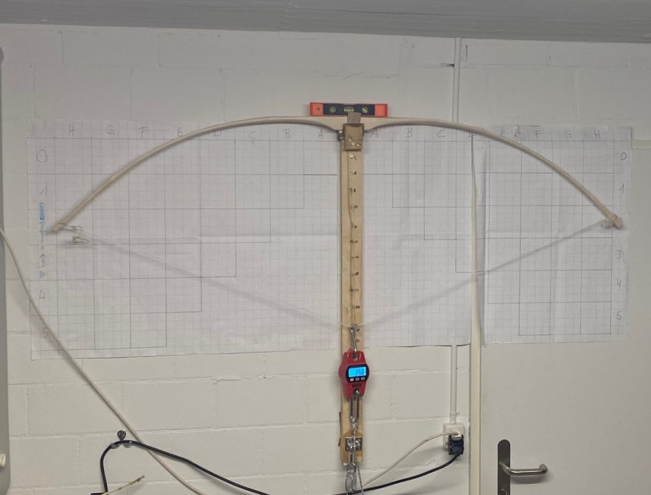

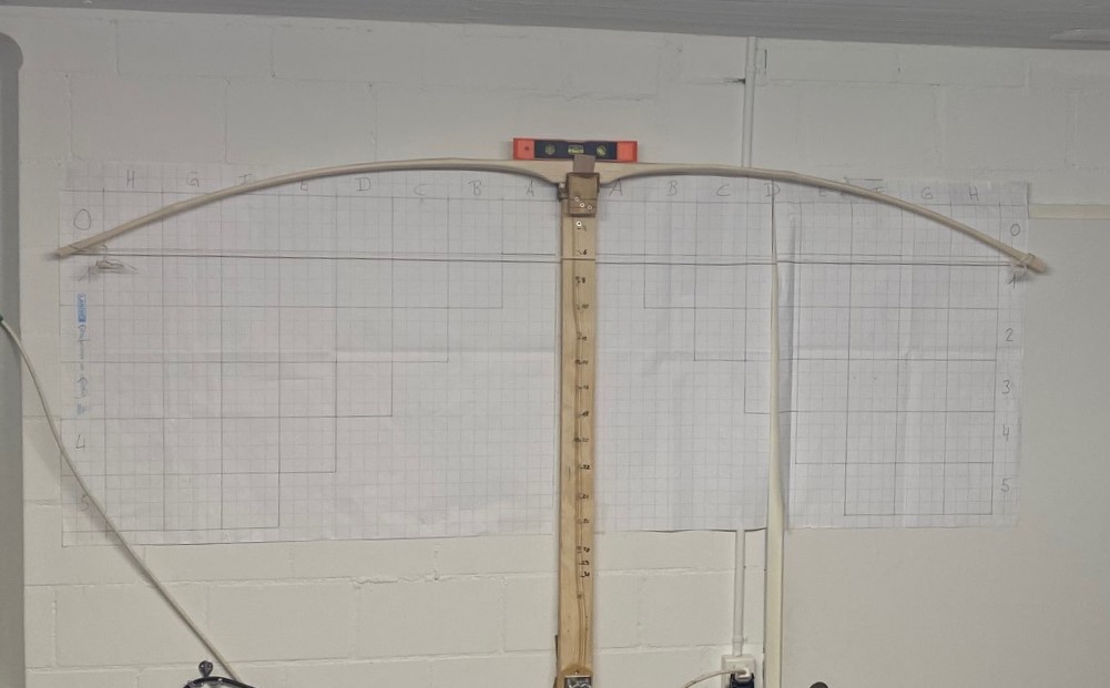

Ich habe etwas weiter gemacht und bin nun bei 26 Zoll Auszug angelangt. Ich wäre dankbar für eine kurze Einschätzung, ob das aus Eurer Sicht noch stimmig ist.
Bogen ungespannt:
Bogen gespannt - ohne Zug:
Auszug 24" - 35.8#
Auszug 26" - 37.2#
Aus meiner Sicht wäre folgendes:
- rechter WA: bei F-G wenig partiell entfernen
- beide WA: G-H im Übergang etwas mehr biegen lassen (2-3 x mit der Ziehklinge?)
- beide WA gleichmässig weiter schwächen bis 28" Auszug - mit dem Ziel, das Zuggewicht im aktuellen Rahmen zu halten

Sie gut aus, Probeschiessen und testen welcher WA besser oben/unten ist.
