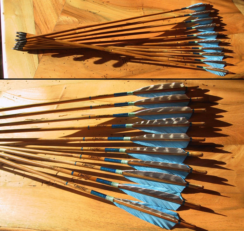

Das ist mein zweiter Bambuspfeilsatz.
Schäfte von Gervase, ~45-50#, 28", Feldspitze 100gr,
Selfnock mit eingeklebten Nußdübel,
Federn 5" Thruthahn, teilw. selbst gefärbt, Wicklung Nähseide,
Beschriftung mit Tonertransfer, 1x Nitrolack
Mal sehen was die aushalten und wie sie zu schießen sind. ::)
Aber dazu muß es erst wieder wärmer werden.

Hey Warmwetter-Schütze, deine Pfeile sind wie gewohnt eine Augenweide! Misst du den Spine und das Gewicht nach dem Spleißen nach?

Was meist Du in diesem Zusammenhang mit "Nachmessen nach dem Spleißen"?
Das da oben sind ungespleißte Bambus-Stengel !
Ansonsten ja.
Wenn ich gespleißte Pfeile (zB Massa/Ramin oder Massa/Fichte) baue, werden die natürlich steifer und schwerer.
Massa ist nunmal schwer und da der Vorschaft (mit ca.10cm) dann in die zu messenden 26" reinragt macht das den Pfeil auch steifer. Auch der FOC rutscht nach vorn.

Wow! Die sehen sehr schön aus!
klaus1962 hat geschrieben:Selfnock mit eingeklebten Nußdübel,
Hast du also hinten ein ca. 3mm Loch gebohrt und einen knapp 3mm Dübel eingeleimt, damit der Selfnock stabiler ist?
Oder wie meinst du das?
Hast du ein Foto?
klaus1962 hat geschrieben:Federn 5" Thruthahn, teilw. selbst gefärbt,
Sind die hellblauen selber gefärbt? Mit was färbst du?
klaus1962 hat geschrieben:Beschriftung mit Tonertransfer, 1x Nitrolack
Wie funktioniert das?
Klebt das auf allen Schäften, also egal ob Holz oder Bambus oder Carbon?

FluFlu hat geschrieben:
Im How to Bereich gibts glaub ich ne Anleitung dazu... musst mal durchstöbern

@fluflu
Danke auch. :)
- Die 3mm dicken und ca.40mm langen Holzdübelchen sind im Nock und im Spitzenbereich eingeklebt. Eine sehr schöne Anleitung dazu hat artifex gemacht. Foto habe keines gemacht, weil das ja eh bekannt ist.
- ich färbe genauso wie Du, mit den Stoffärbemittel. Diesmal war's Indigo-Blau.
-der Tonertransfer funktioniert auf Bambus erstaunlich gut (fast noch besser als auf Holz) weil die so glatt sind. Die Anleitung von mir findest Du hier. Ob's auf Carbon geht, weiß ich nicht. Ich hab keine Carbonschäfte.

Hast du die Bambusschäfte vor dem "Bedrucken" irgendwie behandelt? Geschliffen? Oder direkt so wie du sie gekauft hast, beschriftet?
Liebe Grüsse
fluflu

FluFlu hat geschrieben:Hast du die Bambusschäfte vor dem "Bedrucken" irgendwie behandelt? Geschliffen? Oder direkt so wie du sie gekauft hast, beschriftet?
Nö, nur mit Aceton abgewischt (eigentlich hauptsächlich wegen dem Federnkleben).
Die Schäfte von Gervase waren mit irgendwas imprägniert.
Ich vermute das war vielleicht Leinöl oder sowas.
