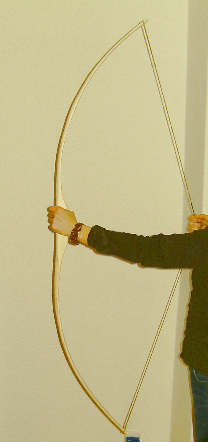

Fortsetzung (Teil 10 und Finale):
Ungespannt, Rückenansicht:
Ungespannt, Seitenansicht:
Gespannt, Bauchansicht:
Gespannt, Seitenansicht:
Im Auszug (die Holde zieht, ca. 25", weiter schafft sie's nicht!):
PUUUUHHH war das knapp!!!

Re: "Saplingbow" Bogenbautunier
RAAAABE: Na das war ja mal 5 vor 12 ;D ;D , klasse!
...genauer gesagt: 0:03:47 vor 12.....  ;D ;D ;D

Schöner Tiller Rabe.
