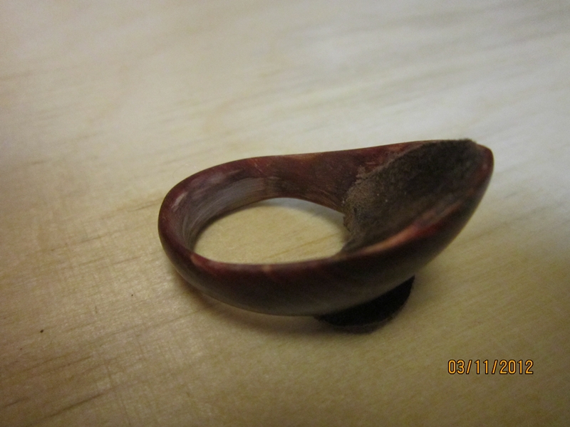

Wow, wirklich schöne Ringe Martin. Mehrere Materialien zu kombinieren würde mich auch interessieren, ich hätte da auch schon ne Idee...
Gruß, Murat
Cyrano65
Beiträge: 488
Re: Daumenringpräsentationsthread
Beitrag von Cyrano65 »
tolle ringe martin *hut ab*
und das grüne holz ist ja richtig schön.
bin nun gespannt in welche richtung ich nun gehe... dank einiger infos von einem fc-ler mit viel sachverstand für schmuckbearbeitung habe ich neue ideen... danke nochmal.
und so schieße ich dann auch…
irgendwie daneben :o)
shokunin
Beiträge: 2188
Beitrag von shokunin »
Ein Daumenrig mit BLING! cool! O0
Echt schön die Dinger.
Auch die Idee mit dem Harz ist gut.
Man sieht ja immer wieder historische Ringe mit Einlegearbeiten, Email oder Niello.
Heute kann man so etwas recht einfach mit Epoxy nachahmen. Epoxy lässt sich super mit Farbe, Glitter, Bronzepulver, Mica oder was man will anmischen. Wenn man Bohrungen oder Gravuren damit füllt und dann zurückschleift kann man ähnliche Effekte erzielen.

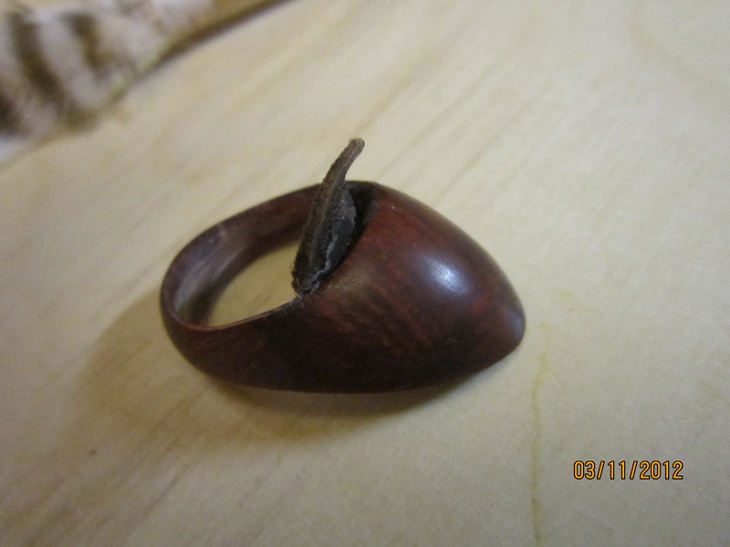

Janitschar
Beiträge: 1343
Beitrag von Janitschar »
Ladys and Gentlemans.
Endlich hab ich mal einen neuen Ring für mich machen können!
Der alte Aluring hat einfach nicht mehr zur aktuellen Entwicklung gepasst und wurde ehrenvoll beerdigt.
Der König ist tod - lang lebe der König!
Nun im vollwertigen osmanischen Gewand. 8)
Natürlich aus stabilisierter rotgefärbter Birke
Stephan

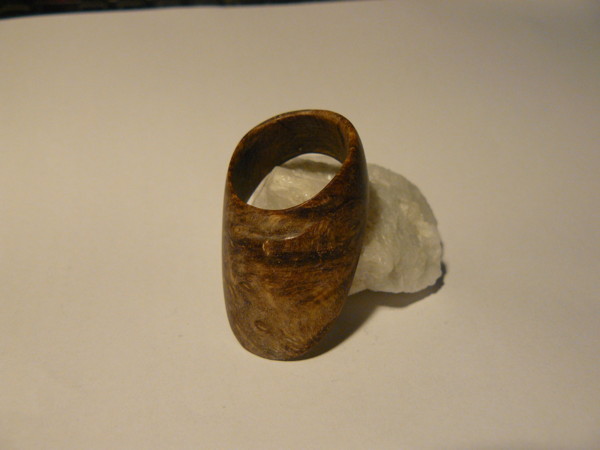

Netzwanze
Beiträge: 2267
Beitrag von Netzwanze »
Mein Ring ist soweit poliert. Alles mit der Hand. Mit der Maschine wird es nur stumpf.
Leider passt er nicht 100%ig, möchte aber meinen ersten Daumenring nicht verhunzen.
Daher werde ich sicherlich noch mindestens einen weiteren machen. Es ist auch nie schlecht, Ersatz zu haben.
Christian
"Die Freiheit des Menschen liegt nicht darin, dass er tun kann was er will, sondern dass er nicht tun muss was er nicht will" (Jean-Jacques Rousseau)
Janitschar
Beiträge: 1343
Sehr schick! Ich seh schon, an der Präsentation von meinen Ringen muss ich noch arbeiten ;)
Mit was haste den jetzt ihn poliert bekommen?
Ich würde vielleicht noch Hand anlegen and den Ring. Was passt den nicht?
Stephan

Netzwanze
Beiträge: 2267
Janitschar hat geschrieben:Sehr schick! Ich seh schon, an der Präsentation von meinen Ringen muss ich noch arbeiten ;)
Das war nur ein Schnellschuss an meinem Schreibtisch - kurz die Tastatur weggeschoben, ein weißes Blatt Papier geholt, einen von meinem Sohn abgelegten Stein genommen und alles zusammen fotografiert. Beleuchtung ist meine Schreibtischlampe. Also nichts kompliziertes.
Ich habe erst einmal mit recht grobem Schmirgel (150er?) die Politurspuren (von außen!) entfernt.
Dann habe ich mit der Hand mit immer feinerem Papier geschmirgelt und immer wieder zwischendurch mit einem Lederstück (Fleischseite) den Schleifstaub wegpoliert. Mein feinstes Papier ist 1000er. Danach habe ich Autopolitur (Kretzerentferner aus der Tube) genommen und mit Leinenstoff und Leder den Ring so weit es geht poliert.
Sobald ich mit der Maschine dran gehe (langsamste Stufe reicht), wird die Oberfläche stumpf. Eventuell kann mein Material keine höheren Temperaturen ab.
Zum einen ist der gefühlt minimal zu groß (da geht es um Zehntel-Millimeter). Auch zwickt er an zwei Stellen etwas. Ich habe nur Angst, dass ich jetzt etwas kaputt mache. Es ist aber auch etwas ungewohnt, mit Ring zu schießen.
Christian
Janitschar
Beiträge: 1343
Ich würde es zärtlich wagen Christian. Was nützt dir ein Ring der zwickt?
Falls er zu groß wird, kannst du immer noch ein dünnes Leder einkleben
Stephan

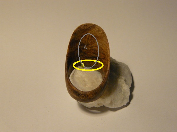

corto
Beiträge: 1876
Beitrag von corto »
Also wenn es das zwicken ist was ich in meiner Kristallkugel sehe, liegt es an
A) die tiefe der Lippe ist nicht ausreichend, es muss im unteren bereich von A noch mehr material weg
und/oder
B) der Punkt an dem die Gelenkfalte sitzen sollte ist nicht richtig. entweder zu hoch oder zu tief, oder sie ist richtig und hört auf zu kneifen sobald A) die richtige "tiefe" hat, weil der daumen dann anders zu liegen kommt.
jedenfalls merkt man es recht schnell ob es gerade besser oder schlechter wird. ich würde mit A) anfangen..
gruß corto
Netzwanze
Beiträge: 2267
A kann ich nicht viel weiter wegnehmen (ist schon recht dünn). Zwicken tut es eher an der Stelle B (zwischen Ring und Gelenkfalte). Ich hatte schon dran gedacht, dort etwas Material wegzunehmen, so dass die Gelenkfalte etwas mehr Platz hat. Eventuell versuche ich es auch mit einem Lederschutz.
