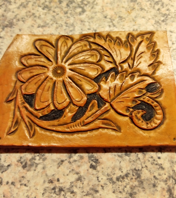

Das sieht gut aus. Benutzt Du eine Nähmaschine?
Mein nächstes Projekt mache ich damit...

Nein, die Löcher schlagen ich mit einem 1,5 mm Locheisen und nähe dann mit der Hand.
Die Punzierungen sehen schick aus, sowas hab ich bisher noch nicht gemacht.

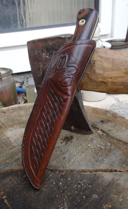

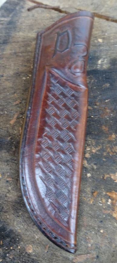

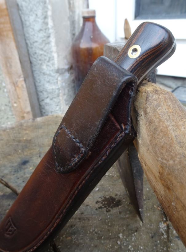

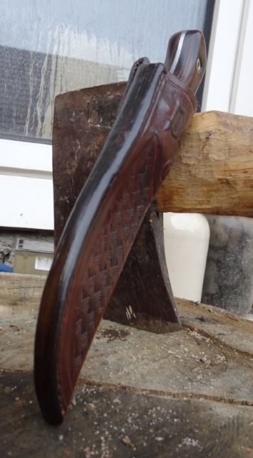

ich habe ein Messer nebst Scheide für einen Freund gebaut. Das Messer habe ich hier https://fletchers-corner.de/viewtopic.p ... 65#p575253 vorgestellt, da ich auf die Lederscheide und meine damit verbundene erste Punzierarbeit beinah noch stolzer bin, wollte ich die Lederscheide hier nochmal einstellen:
Bilder sagen mehr als tausend Worte :D
Nassgeformt um das Messer herum. Initialen des künftigen Besitzers und etwas basket weave als Flächenfüllung punziert. Abschließend mit SnoSeal wasserfest gemacht.
in Gänze mit Messer
in Gänze mit Messer
Kanten mit Wasser geburnisht und mit Bienenwachs poliert und versiegelt. Der Keder ist im Griffbereich doppelt, weil ich zu knapp bemessen hatte. Gefällt mir aber gut so, nur das lochen und nähen...
Gürtellasche, alle Nähte versenkt und mit Sattlernaht genäht
Kritik und Kommentare gern gesehen.

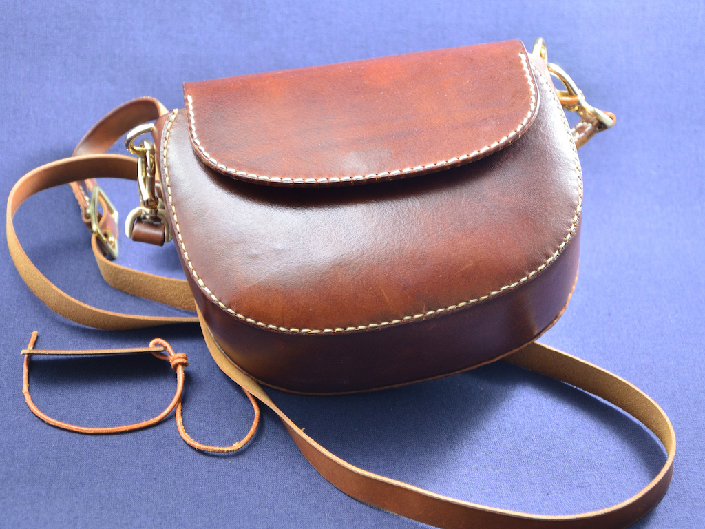

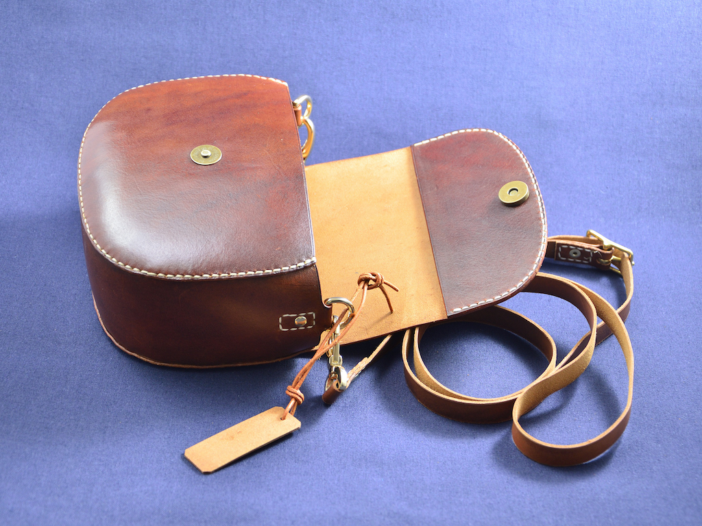

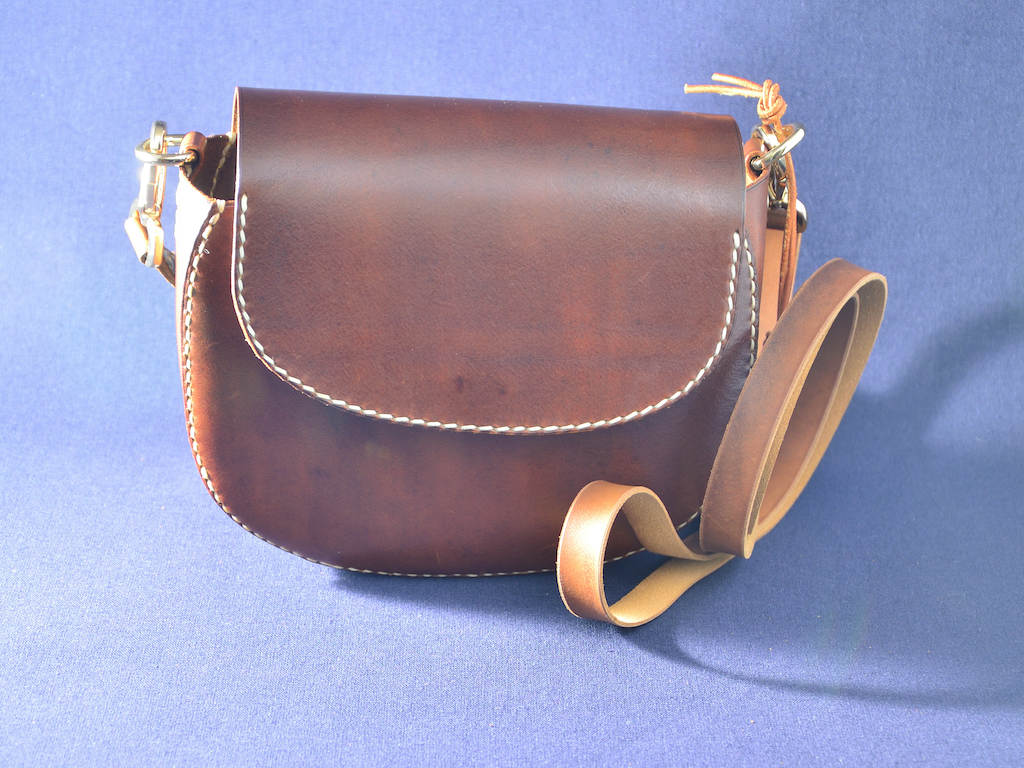

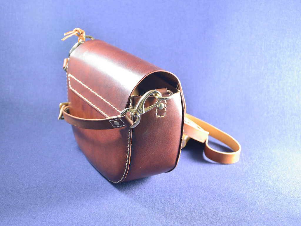

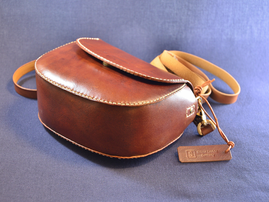

Ich mache ja im wesentlichen Messer aber Messer machen und Lederarbeiten gehen irgendwie Hand in Hand, zumindest für einige von uns.
Nun Weihnachten steht vor der Tür und ich habe mir gedacht ich mache eine kleine Umhängetasche für meine Frau.
Der Entwurf ist nicht von mir. Auf Youtube gibt es einen Koreanischen Täschner/Lederhandwerker, wie immer man diese nennt. Er bietet seine Muster frei an, wenn man diese nicht gewerblich nutzt. Also habe ich mir das Schnittmuster herunter geladen und angefangen.
Gestern ist die Tasche fertig geworden. Für meine erste größere Lederarbeit, abseits von Messerscheiden und kleinen Geldbeuteln, bin ich ganz zufrieden. An der Nahtqualität muss ich noch ein wenig arbeiten. Da ist noch Luft nach oben.
Ich hoffe sie gefällt. Danke fürs Schauen.

Ausgezeichnet!!

...ganz ehrlich? Ich finde die Nähte klasse, noch präziser wäre in meinen Augen der Rustikalität abträglich!
Wenn Selbstgemachtes aussieht wie industriell hergestellt, verliert es eher, my2ct..

Das sehe ich genauso, die Nähte sind wirklich sehr gut geworden, da gibt's nix zu bemängeln. Auch die Seitenteile ohne Knicke und Falten eingesetzt.
Ich finde die Tasche ist Top geworden.

Kann mich den Vorredner nur anschließen!

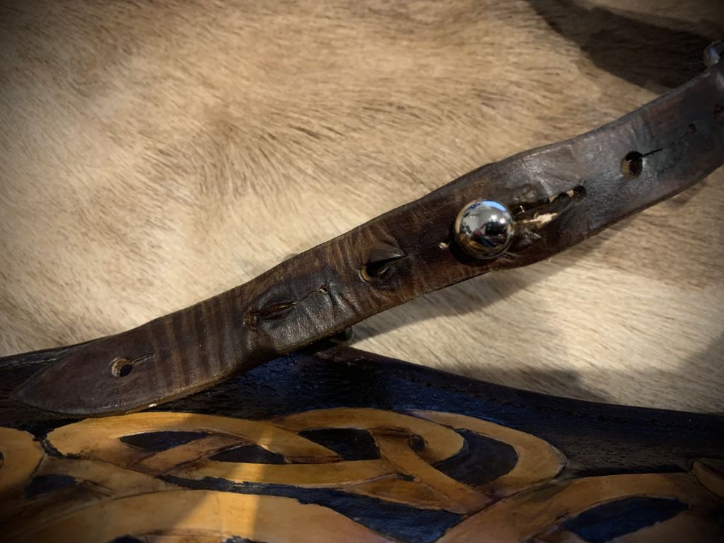

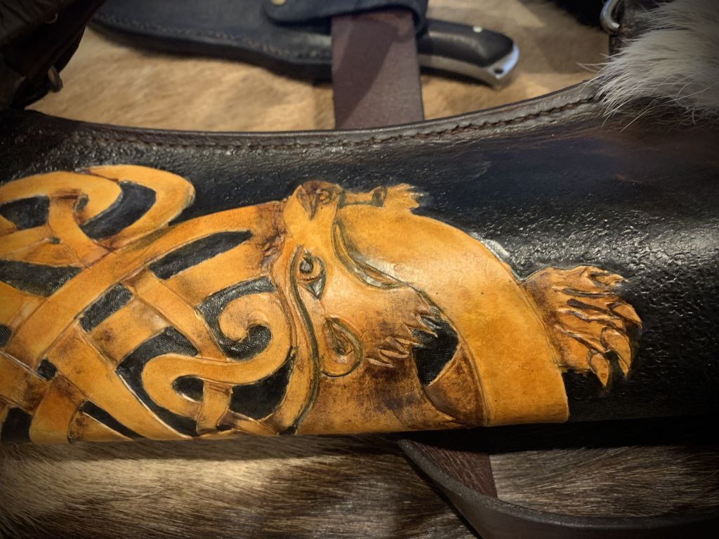

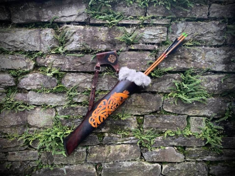

Jetzt wo ich immer mehr mit Leder arbeite, konnte ich ja nicht mehr mit einem alten aus Resten zusammengefrickelten Köcher rumlaufen :o
Also musste ein neuer her.
Heute sind die Kopfnieten gekommen und somit die letzten Handgriffe erledigt.
Beiträge: 2288
Hat gedankt: 185 Mal
Hat Dank erhalten: 260 Mal
Sehr cooles Teil. Hast du nicht noch ein paar Detailfotos? 🤤😅
