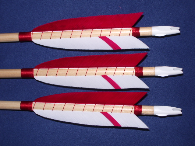

Mal wieder was neues von mir.
Man sollte sie gut wiederfinden und eine grelle Farbe sollten sie haben,
so der Wunsch des neuen Besitzers.
Die Federn und der Spleis sind in Bearpaw-Pink ausgeführt, obwohl es auf dem Foto
eher aussieht wie Rot.
Gruß Rolf
Gruß Rolf
Re: Pfeilpräsentationen 2
Die sind wie immer wunderschön und sehr gut verarbeitet. Respekt.
Arquerine
Arquerine
- Beiträge: 22693
- Hat Dank erhalten: 199 Mal
...blitzsauber, gefallen mir, obwohl ich den Spleiß auch im Rot der übrigen Federn gemacht hätte...
@ Rabe,
der Spleis ist in der gleichen Farbe wie die Federn.
Der Foto bringt das nur nicht so rüber.
Gruß Rolf
Gruß Rolf
sehr sauberer Spleiß. Wie bekommst du den immer so sauber hin? Ich habe das mal mit Fasanfedern probiert, aber die sind scheinbar zu weich. Welche Federn nimmst du?arrowfan hat geschrieben:@ Rabe,
Gruß Rolf
Gruss Gerhard
Bearpaw nimmt erarrowfan hat geschrieben:
Die Federn und der Spleis sind in Bearpaw-Pink ausgeführt...
(früher glaube ich Trueflight)
Mein Tipp: Nach dem Zuschneiden der Federstücke noch vorsichtig vorne und hinten Stücke des Kiels abschneiden, gerede so, dass die letzte Grane stehen bleibt. Und Federn nach Neigung und Hersteller vorsortieren.
mfg
H
@ GerhardP,
eigentlich nehme ich immer trueflight, das mit Bearpaw war reiner Zufall.
Ich schneide die Federn immer schräg an, so wie die Steigung der Feder es vorgibt.
Gruß Rolf
Gruß Rolf

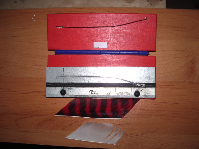

@arrowfan,
wie bekommst Du denn die 2-farbigkeit hin? Mals Du oder setzt du Federn zusammen. Hast Du eine Anleitung?
Beste Grüße
