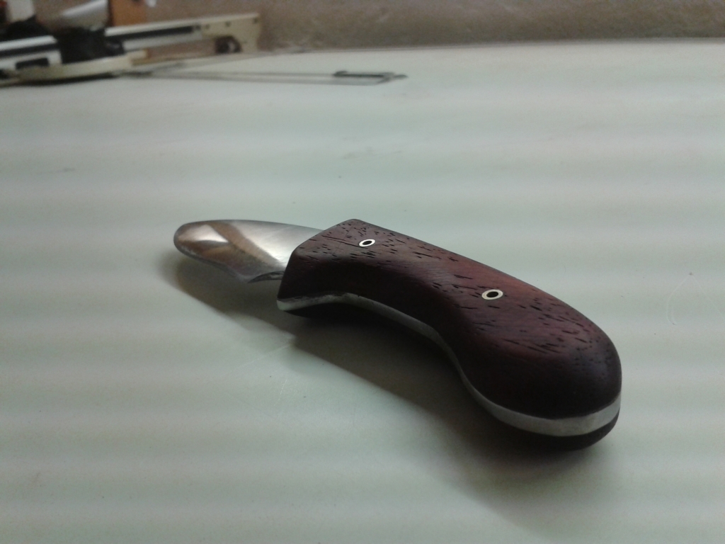

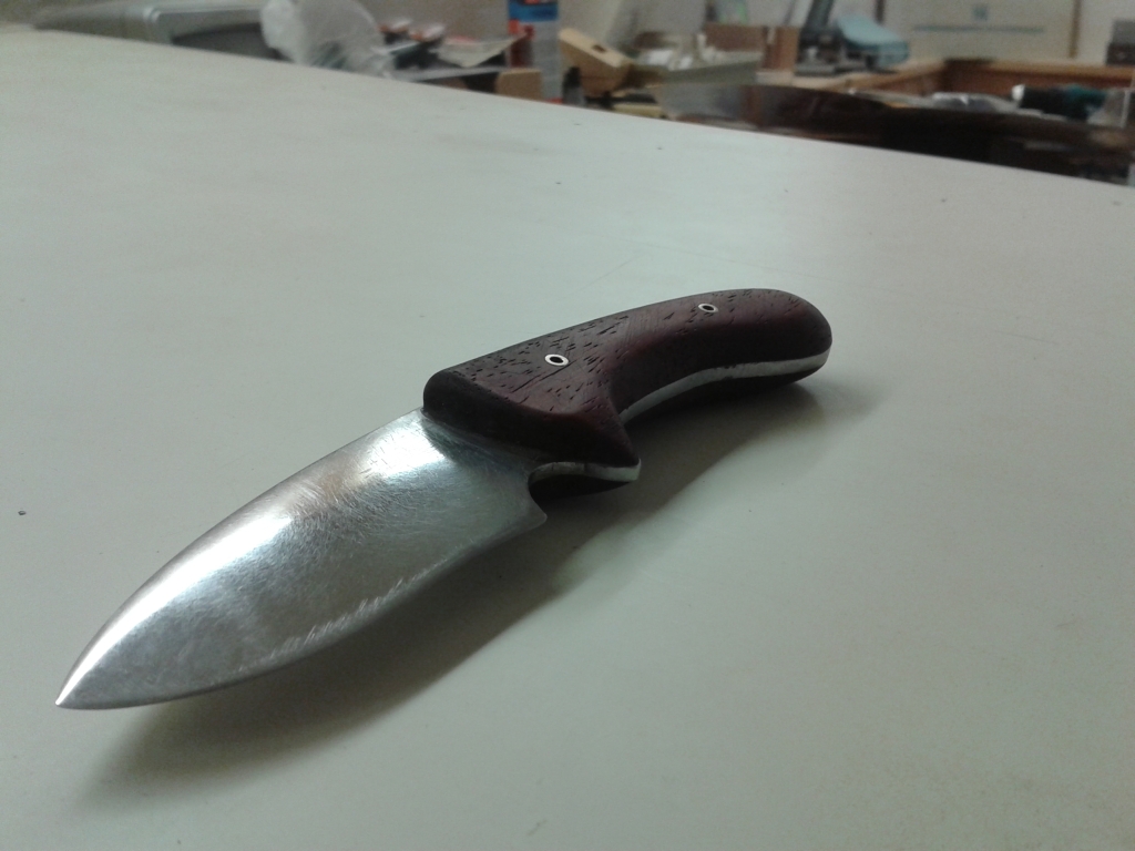

Ich wage mich nun auch mal an die Präsentation mein ersten "professionelles" Messer :)
Stahl: 80CrV2 (vielen Dank nochmal an Mark ;) )
Griffschalen: Redwood
Finish: Klinge Stonewash; Griff 2x mit Leinölfirnis
Besonderheit: hohle Messingnieten ( weil nix anderes da war ::) )
Verklebt wurde der Griff mit 5-Minuten-Epoxy
Gehärtet bei blassgelb, angelassen 1h bei 180°
Ich hoffe, es gefällt dem ein oder anderen :)

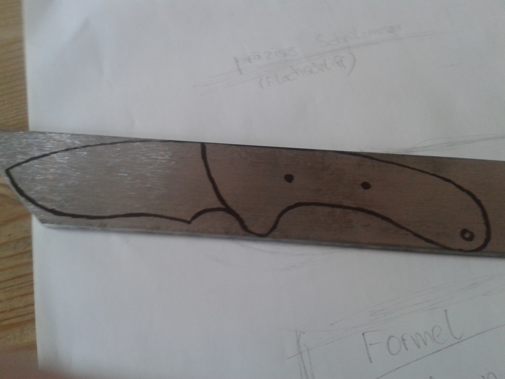

Zuerstmal den Entwurf machen
Dann die Form auf den Stahl übertragen

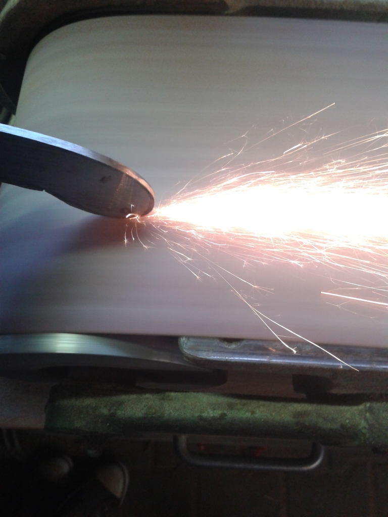

Und mit dem Bandsachleifer und der Metallsäge rausarbeiten

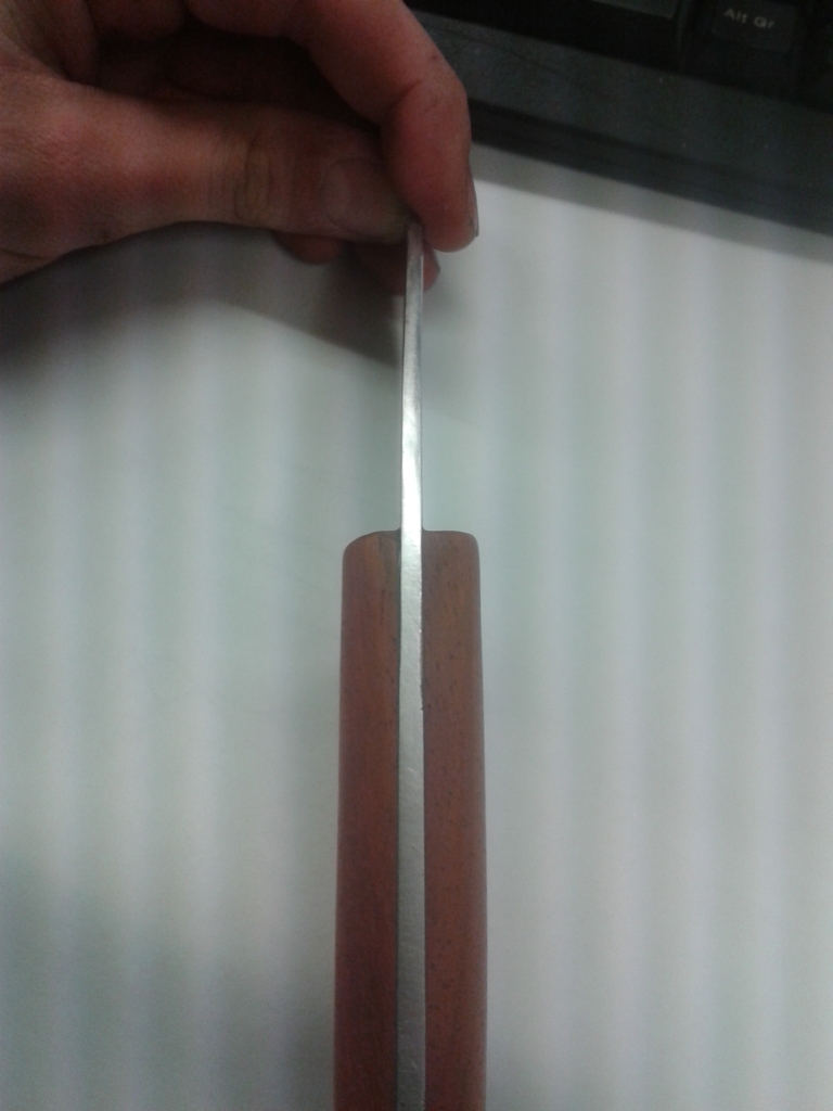

Danach den Schliff anziehen. Von Hand, da man da mMn ein besseres Gefühl dafür hat ;)

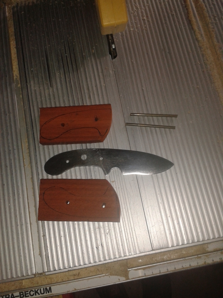

Als nächstes waren die Griffschalen dran:

Hallo Benedikt,
für das erste Messer ist das doch toll geworden. Du bist weiter gegangen als einer fertigen Klinge eine Griff zu verpassen. Du hast Dein erstes Messer selbst geplant, die Klinge selbst gefertigt und….. lange Rede kurzer Sinn, komplett selbst gefertigt. Es ist auch so geworden wie geplant, Chapeau meine Hochachtung.
Ich hab mal nachgesehen wie alt Du bist, ich hätte das damals nicht besser oder schlechter gemacht.
Nun ein paar Anmerkungen. Der Griff ist mit für meinen Geschmack noch etwas zu eckig, ich hätte diesen weiter abgerundet. Wenn das Messer Dir aber gut in der Hand liegt ist es gut. Den Anschliff hätte ich auch noch etwas höher gezogen.
Noch eine Paar Fragen
Hast Du selbst gehärtet? Wenn ja Ofen, Esse oder Flamme?
Benedikt hat geschrieben: Gehärtet bei blassgelb, angelassen 1h bei 180°
Du meinst hier wohl gehärtet und angelassen bei blassgelb.
Stonewash finish, wie hast Du das gemacht? Nur so aus Neugier.
Mach weiter so. Mit Messer ist das wie mit Bögen, Suchterzeugend und das nächste wird besser.

Am Holz-Stahlübergang sieht man glaube ich noch etwas Kleberreste (Bild 5). Dazu gibts nen guten Hotelkartentrick von Roland:
http://fletchers-corner.de/viewtopic.ph ... xy#p435602
Aber sowas darf man sich ruhig für die kommenden Messer aufheben ;)
