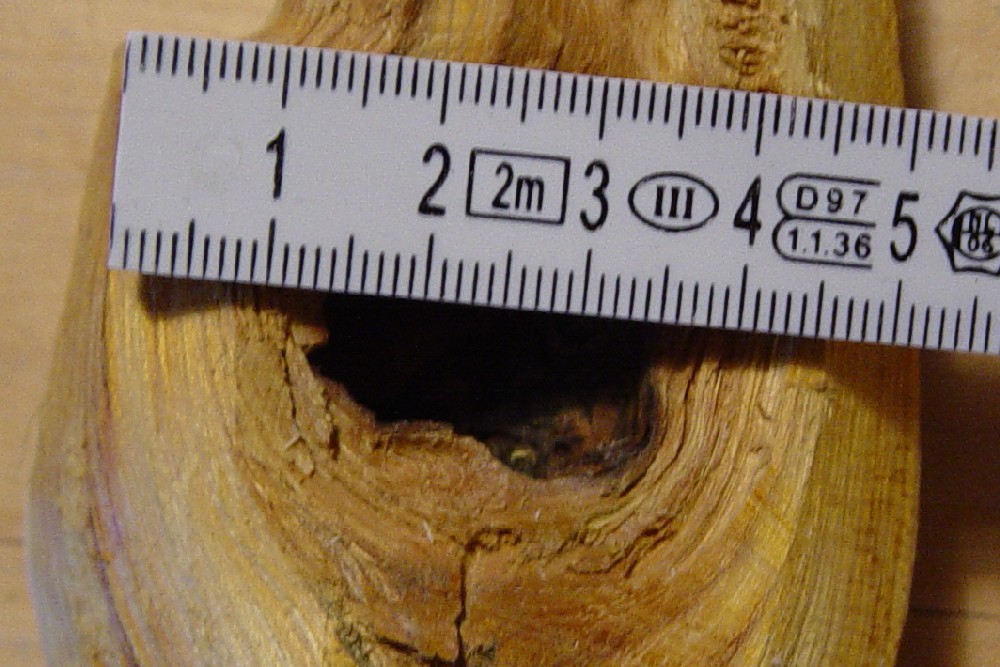

@Snake-Jo & Zoffti: tut mir ja wirklich leid um den emotionalen Aufruhr, aber ich glaube mit dem Bild wird meine Entscheidung verständlich.
@Chirion: ich hätte wohl besser gleich das Teil von der Bauchseite her abgelichtet.
Re: Chirions und Gervases snaky Osage Challenge
Bowster,
bohr das Loch etwas auf, dann kannst Du den Daumen durchstecken und den Bogen links vom Loch halten

@Gervase: so ein ganz kleines bißchen hatte ich mir das tatsächlich bereits überlegt
