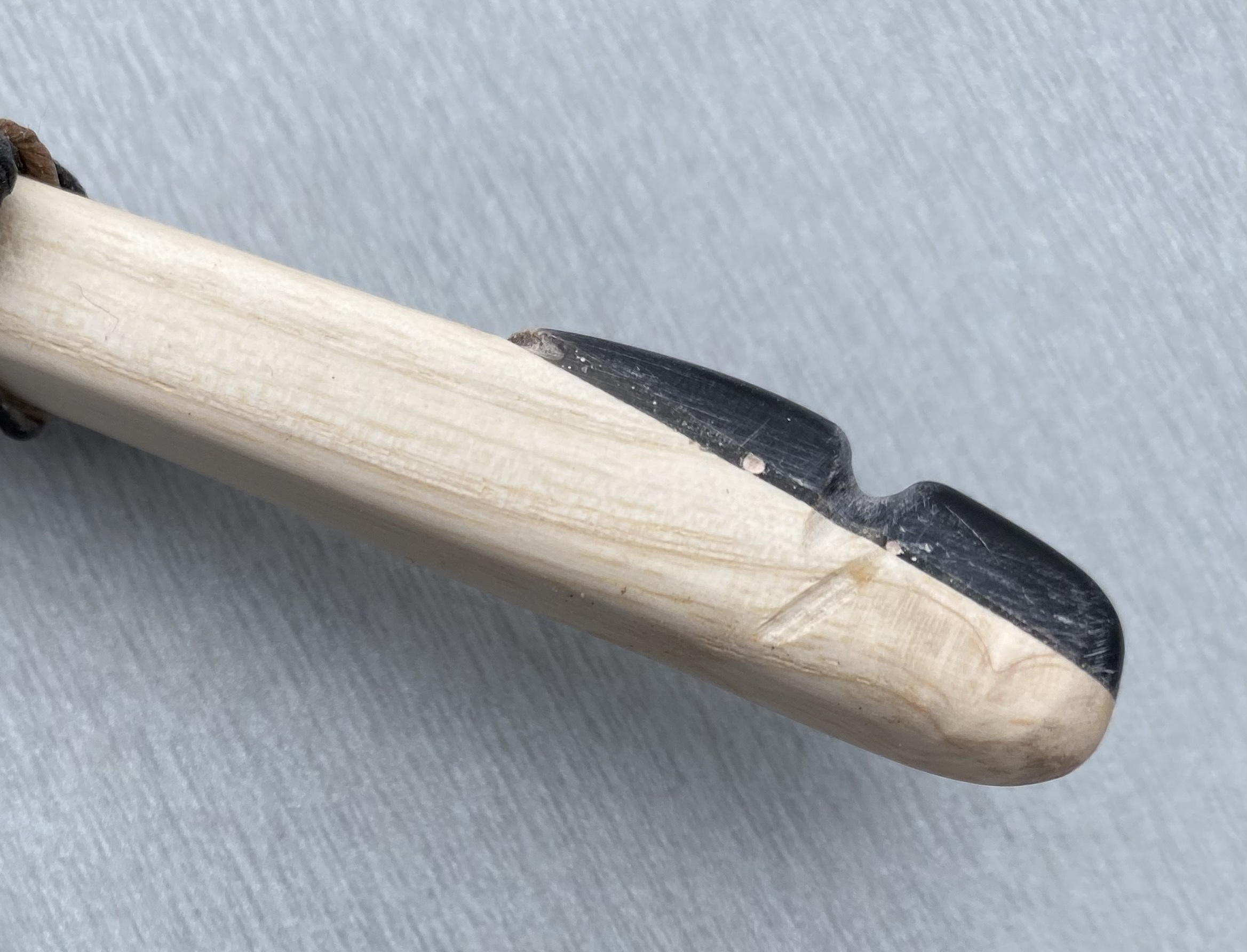

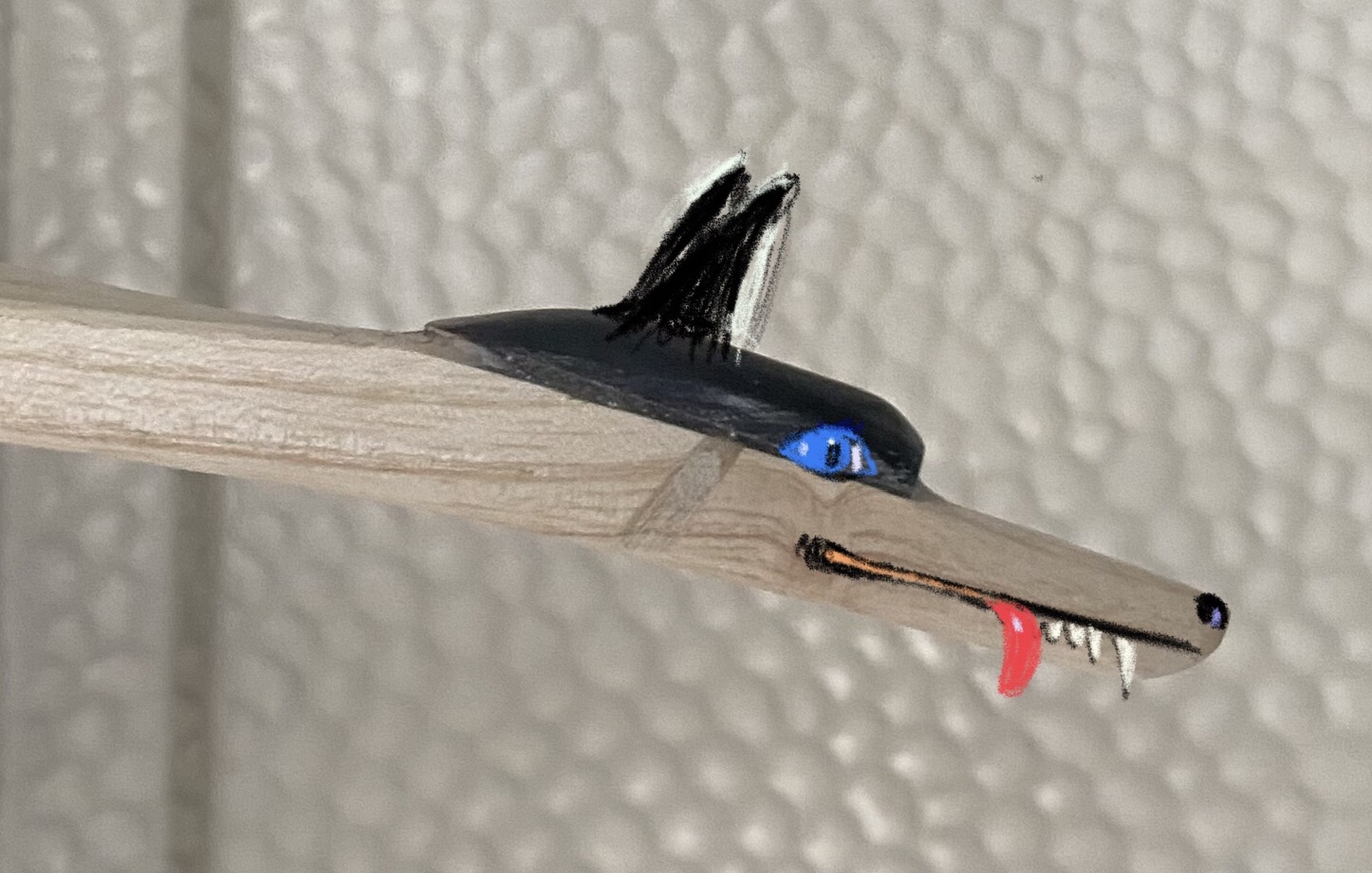

Ich finde die Nocken gut, bißchen Aufhübschen und fertig ;)
F'al Gran
Beiträge: 925
Hat gedankt: 24 Mal
Re: Esche - Einsteigerbogen mit reduziertem Zuggewicht
Beitrag von F'al Gran »
Saulustig! Da sah der Künstler Potential... :D

Habe nun die Tips angepasst
Noch nicht ganz final aber im Grossen-Ganzen
